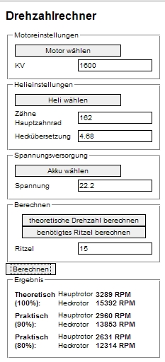

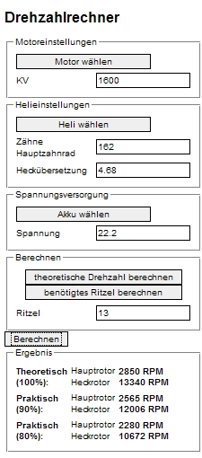

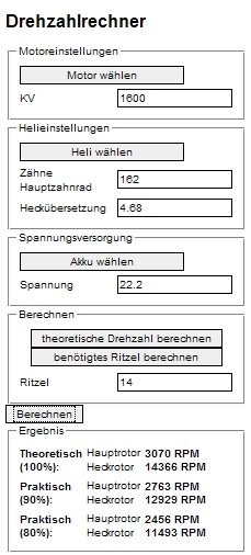

65% mit dem 13er ist doch relativ wenig. Auch wenn hier einige sagen das der 500er unter 2000 stabil fliegt, kann ich nur Drehzahl ab 2400 empfehlen. Und da bist du mit 6s und dem 13er und bei ca. 80% eben nur bei 2200.
Entweder gehst du mal auf 80% hoch und versuchst wie das Heck dann ist. Oder du machst dir das 14er drauf. Wobei du da auch mind. auf 75% hoch musst.
Hab dir hier mal 3 Beispiele vom Drehzahlrechner mit versch. Ritzeln. Immer der original Motor und 6s Akku.
