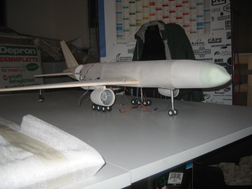

Sie hat Füße bekommen und ein anlenkbares Bugrad. UNd nen bißchen Elektrik.
Ansonsten bin leider nicht großartig dazu gekommen, aber nächsten Samstag ist wieder großer Bastelabend angesagt. Ich hoffe, dass ich Sie dann vertigstellen kann.
Dann brauche ich nur noch die Oberfläche machen.

So,
bis auf das Finish alles completely
Elekronik und LED funktionieren.
Paar Feinarbeiten noch, dann lackieren und take off :D
Anbei kleines Vid von der Beleuchtung. Nicht ganz original aber immerhin
Michael (Der jetzt leider nicht weitermachen darf weil die Frau los will :( )

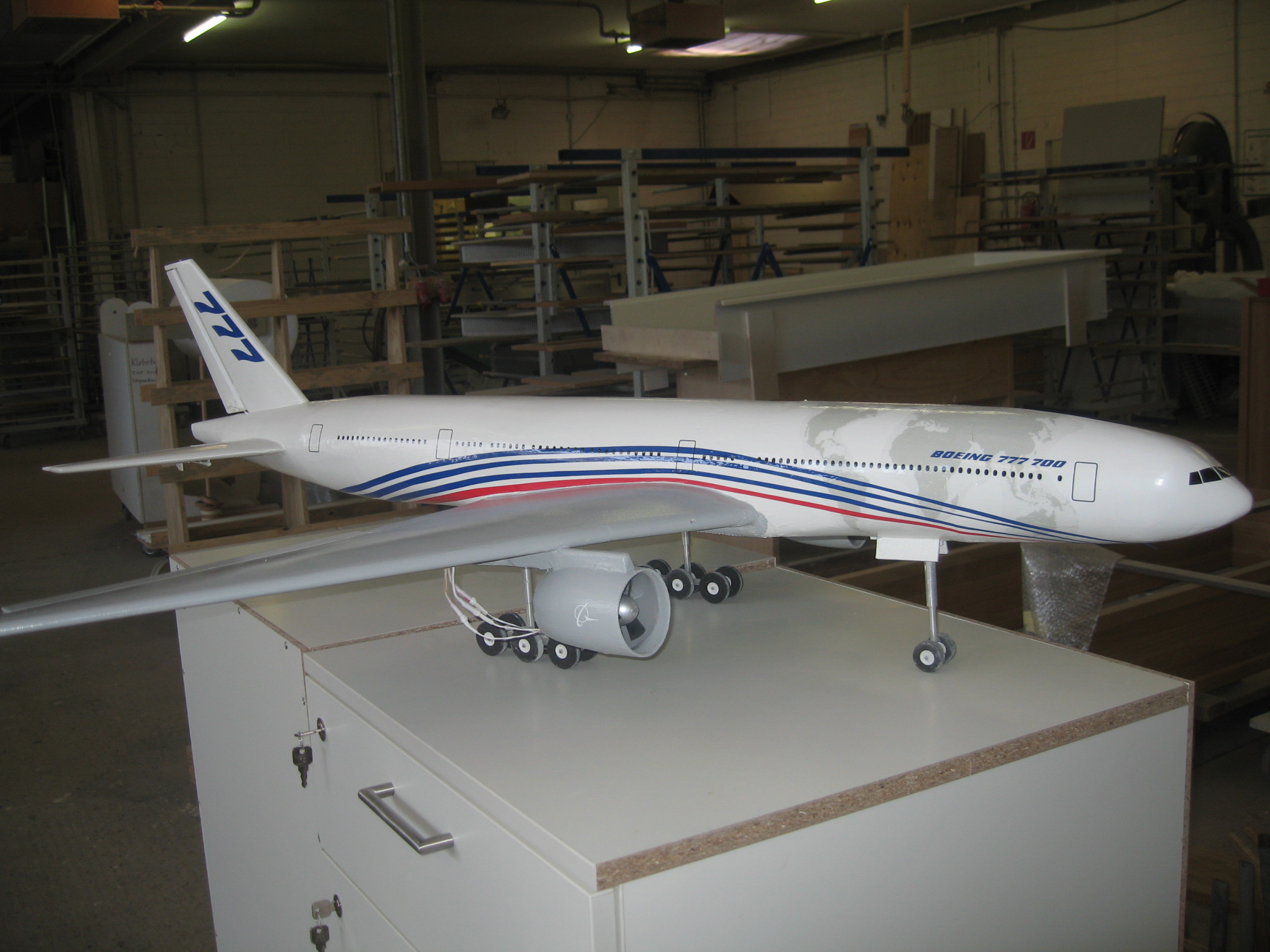

Yes,
finish!
Jetzt müssen noch die Flächen trocknen und dann kommt das Roll out!
Mal sehen was sie sagt wenn ich hier auf der Strasse die ersten Hüpfer mache.
Endergebnis ist nicht ganz das was ich mir gedacht habe, aber dafür das dass der erste Flieger Made by MB ist bin ich zufrieden.
Ich habe zumindest daraus gelernt und weiss jetzt was ich beim nächsten anders machen werde.
Anbei das Endergebnis

Hi Michael,
na der Flieger sieht ja mal geil aus. Also für selbstgebaut Respekt :hello1:
Jetzt bin ich aufs Video gespannt vom Erstflug.
Gruß Torben

#45 Re: Baubericht Boeing 777 Depron
Beitrag von MB »
ja da bin ich ehrlichgesagt selber drauf gespannt.
Wenn Sie durchgetrocknet ist werde ich noch die Kabel befestigen und dann mit dem Streifen in der Hose mal testen :D
