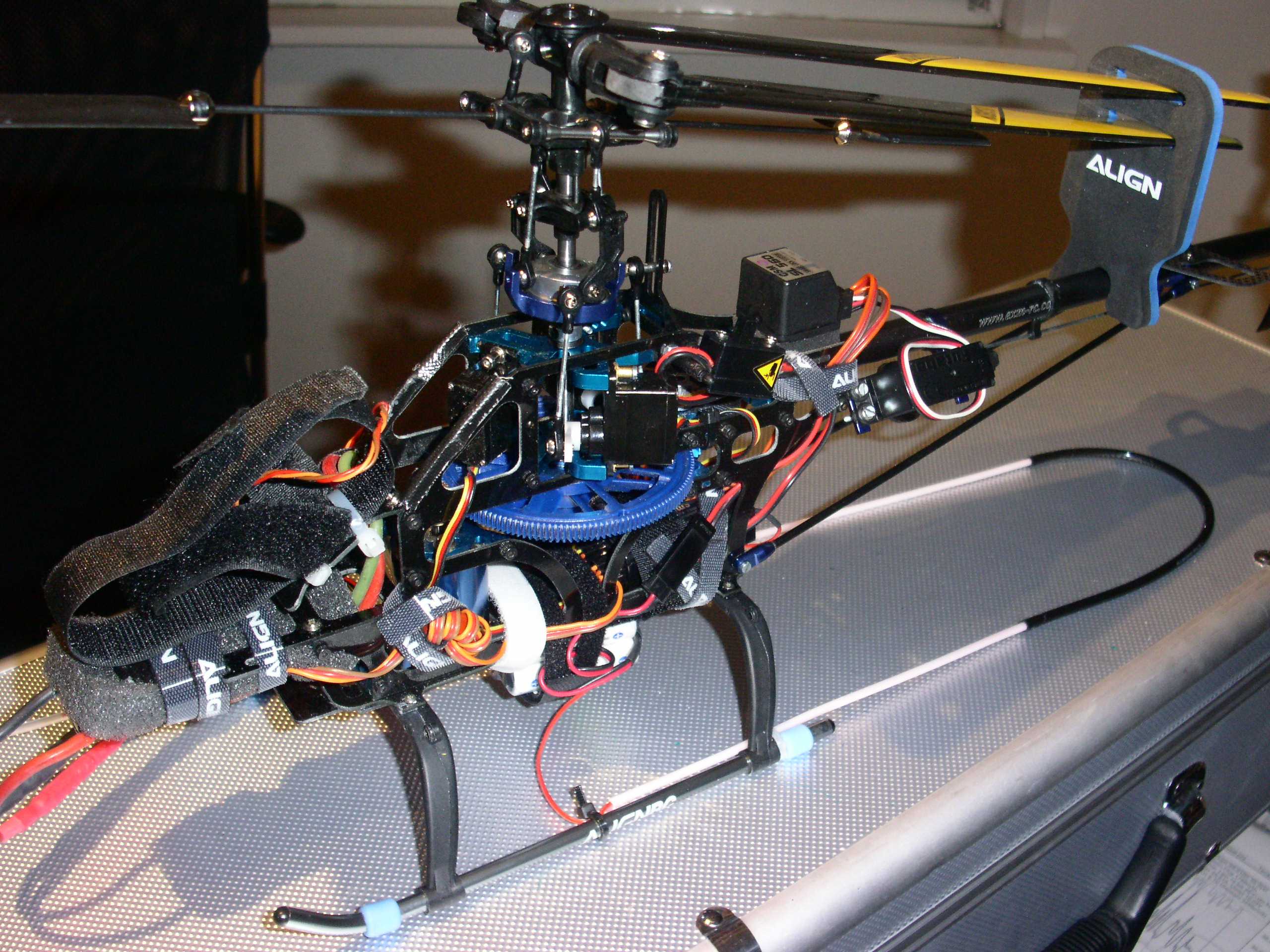

hi, schau doch mal in meine fotogalerie , da siehste wie man es machen kann. "accu und regler nach vorne", empfänger nach hinten und gyro nach unten, damit dir die paddelstange bei einem crash nicht den kreisel zerlegt.

so in etwa :D
denk dir nur den kabelbinder am kreisel weg

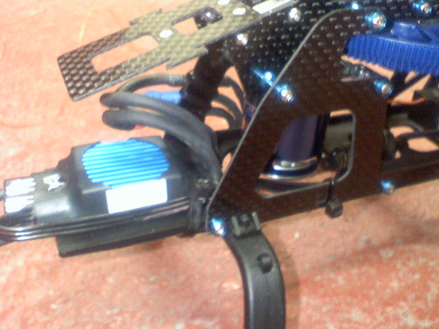

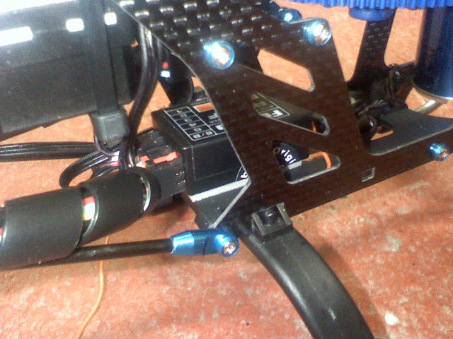

killroy-tattoo hat geschrieben:Regler und Empfänger ist bei mir genau so wie bei Matrix auf den Bildern zu sehen nur genau anders herum. Aber das sollte ja nicht wirklich schlimm sein
Doch! das ist sehr ungünstig.
Der Motor stört da zu sehr rein, weil die Servokabel dann alle daran vorbei müssen...
Die gezeigte Anordnung darf als eine günstige gelten.
Denn drück ich Dir die Daumen, dass mit dem Umstieg auf 2G4 der Zauber ein Ende hat. Die Chancen stehen gut (man darf trotzdem nicht jeden elektrischen Unfug anstellen :wink: )

So
Nun habe ich mal alles so wie von Euch empfohlen umgebaut. siehe fotos!!!
Die Antenne habe ich in einem felxschlauch gelegt und die ganze länge ausgenutzt. Regler vorne und Empfänger hinten...
Antenne an der Funke ist auch fertig habe das Kabel an der Schraube angelötet und sollte nun halten.
Jetzt will ich hoffen das Sonntag das wetter mitspielt damit ich mal testen kann. Habe leider sonst nie zeit.

jetzt muss ich mich doch noch einmal melden, ich hatte auch die Antenne richtung Heckrohr oben und trotz Regler vorne und Empfänger hinten ab und zu Störungen.
Mittlerweise fliege ich alle Modelle mit der Antenne ganz unten am Landegestell (siehe Bild) und habe Ruhe. Deshalb Verlegung nochmals überdenken.
Viele Grüsse Michael
siehe nur Antennenverlegung, sonst rel. Chaos da derzeit Test mit Unilog + ext. Pufferakku.

Also, die Verlegung nur unten, ohne Richtung Heckflosse hochzugehen, ist auf jeden Fall die Bessere.
Mach aber doch noch eins: das Kabel wird am Eingang ins Antennenröhrchen von einem Kabelbinder gehalten, das Röhrchen selbst aber nur hinten von einem Kabelbinder... Mach den schwarzen Straps da ab, und setz einen am Ende des Röhrchens hin, das KAbel brauchst Du da nicht befestigen, solltest Du besser auch nicht, damit es nicht unter Spannung geraten kann.
Am andern ende des Röhrchens einfach einen Knoten ins Kabel, so dass es nirgends straff gespannt ist, und dann ist das prima.
@killroy-tattoo: mach das mal so wie masikano, das ist die besser Verlegungsstrategie.

Mit der Antenne unten an den Kufen entlang hatte ich auch die besten Erfahrungen gemacht
