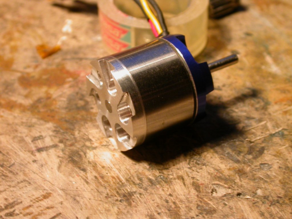

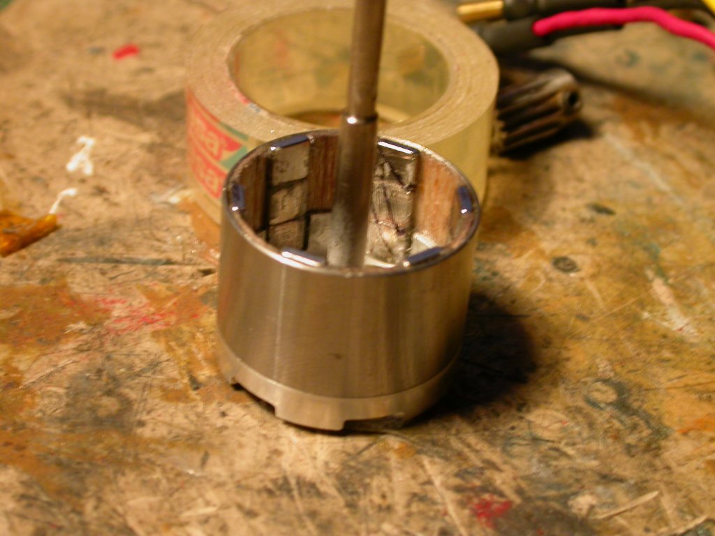

so, ich wollt mal wieder ein paar Sätze schreiben und den Fred updaten.
Die alte Glocke hat sich mit dem 450th Stator nicht bewährt, nach einem Flug mit leichten Pitcheinlagen macht eine (billige) Zelle leichte Backen, und bricht dabei auch ein. Erst ein guter Akku bringt was, aber das muss auch so gehen. Irgendwie is es auch logisch, das man für die Bewegung eines weiter entfernten Magneten auch mehr Kraft bzw Magnetfluss braucht..;
Jedenfalls, der Stator hat eine neue Glocke, mit berechneten 0,15mm Magnetspalt. Die ist heute fertig geworden, und besteht aus 18 Stk 5x5x1,5 n48 Magnete, einen gekauften Rückschluss (leider nur 0,8mm, reicht aber komischerweise), und einer Alustirn mit fingerfreundlicheren Muster;
..ich kaskadier nie wieder - gestern mit Sekundenkleister bearbeitet, heut die letzte Reihe mit Schraubensicherung neu beklebt :|
leider ist auch der Luftdurchzug eher schlecht, weil das Balsa der Einfachheit halber auch eingeklebt ist; Das Anlaufverhalten ist auch etwas schlechter, bei 2s merkt man nach einer 2/3 Drehung einen Aussetzer, dann startet er aber zuverlässig. Bei 3s ist das weg. (die Magnete sind alle markiert, und auf einer Seite angeschliffen - sehen alle "richtig" drin aus, ich habs mit einem andren Magneten überprüft.
Nachdem der fertig ist, kommt nun ein neuer 22,7er Stator dran - für die "alte" Glocke; Jetzt gibts erst zwei Runden Brot mit Wurscht :mrgreen:
Beiläufig bin ich auf der Suche nach "richtigen" Rückschlussmaterial, ein dünner Ring rennt ja nie rund (selbst wenn er justiert ist), was eignet sich da?
zufälligerweise 9SMnPb28K?

Hehe, das Glockendesign kommt mir irgendwie bekannt vor ;)
Ein 0,8er Rückschluss funktioniert, hasst du schon den Büroklammertest gemacht? wenn sie an der Glocke hängen bleibt geht zu viel Magnetfeld flöten. Kann aber sein das es mit den 1,5er Magneten reicht.
Als Rückschlussmaterial habe ich auch das genommen was ich in die Finger bekam (natürlich magnetisch), hauptsächlich habe ich 9S20K Automatenstahl genommen. Reines Eisen leitet natürlich besser. Wasserrohre sollen da auch gut gegen.
dilg hat geschrieben:Irgendwie is es auch logisch, das man für die Bewegung eines weiter entfernten Magneten auch mehr Kraft bzw Magnetfluss braucht..;
Deshalb ja auch 2mm dicke Magnete. Bringt ja nix wenn der Stator mit Hohem Stromaufwand ein Magnetfeld aufbaut er aber nix zu greifen hat. Lieber etwas dickere Magneten und auf die paar Gramm weniger Gewicht verzichten.

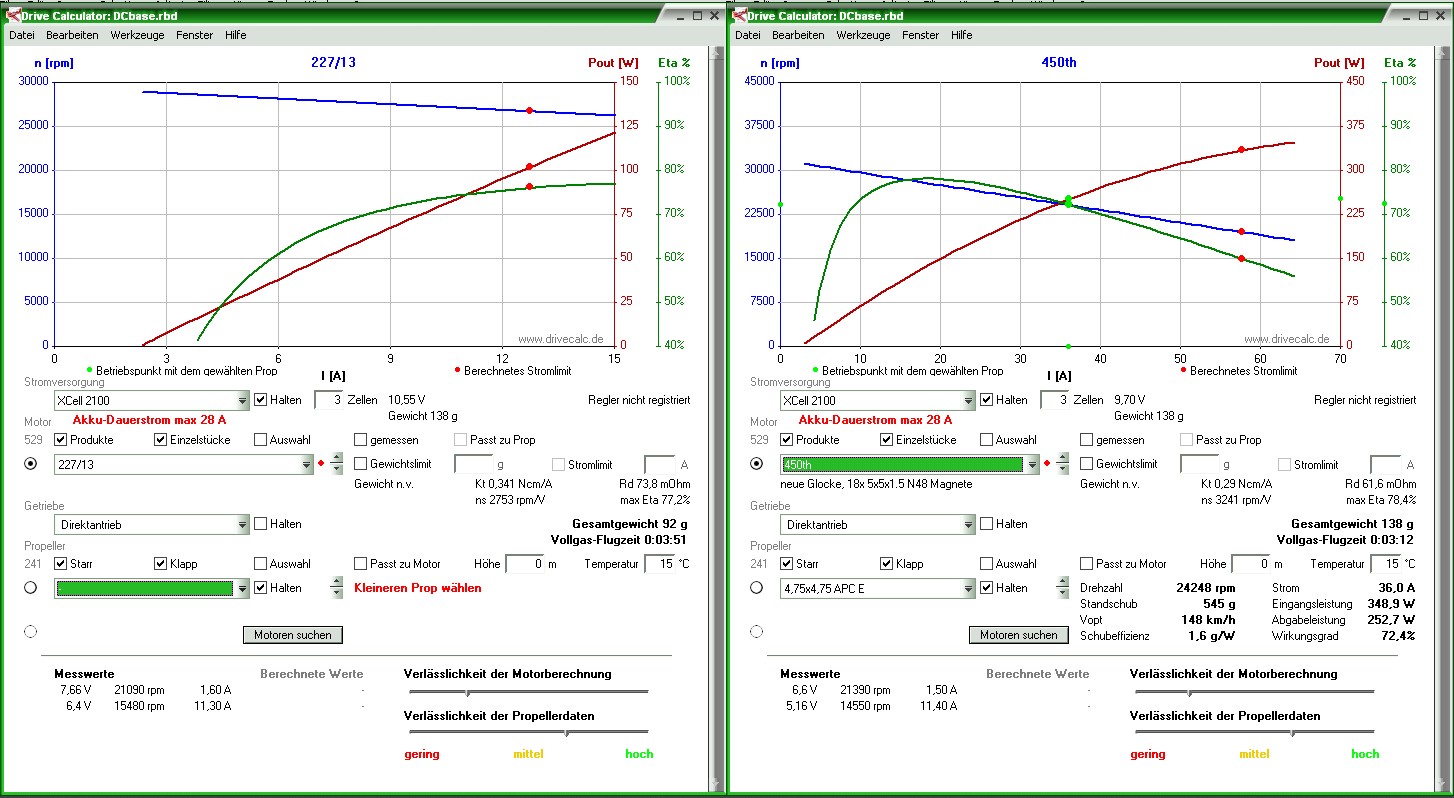

Wenn du wirklich vergleiche zischen den Motoren haben willst musst du dir ein Messgerät besorgen, eine Leerlaufmessung und ein zwei Lastmessungen mit Prop machen, Strom, Spannung und Drehzahl messen und sie in den Drivecalc eingeben. Da erhälst du wunderbare Diagramme an den du erkennst wo deine Motoren liegen ;) Ein Unilog hat sich bei meinen Messungen sehr bewärt.
Was mich etwas nachdenklich macht sind 13,5mm Statorhöhe mit Kunststoffisolator? Hasst du etwa die drei Statoren einfach übereinander geschmissen? wenn ja dann weg mit dem Kunststoff, da entstehen zu große Luftspalte zwischen den Blechen, da verschenkst du Wirkfläche. Statoren mit Sekundenkleber zusammen kleben und zwei Endkappen aus 0,5er GFK Schnitzen oder bestellen. Stator lackieren bringt nicht viel an den Ecken.
Warum Akkus und Regler jetzt so heiß werden obwohl die Flugzeit stimmt udn der Motor kalt bliebt ist mir auch ein Rätzel, vielleicht hast du Windungsschlüsse im Motor, der Regler kann die Position der Glocke nicht richtig messen und komutiert nicht richtig. Bei einem Windungsschluss müsste der Motor aber auch deutlich warm werden :roll:
Geringe Drehzahlsteifigkeitkmommt auch von zu geringen Magnetkräften/zu großem Luftspalt.
10 Windungen sind beim 13,5er Stator denke ich auch etwas viel. Mein 12er Motor hatte ja schon 8 Windungen 0,75. Je länger der Motor desto weniger Windungen brauchst du um auf gleiche Drehzahl zu kommen.

nein Frank, es ist völlig wurst wie du den Motor abbremmst. Der DC ermittelt den Wirkungsgrad irgendwie durch die tolleranz zwischen Leerlauf und Last frage mich aber nicht wie. Habe mal die ausgerechneten DC Werte mit meinem Wirbelstromprüfstand verglichen weil ich es auch nicht glauben konnte, es passt aber sehr gut. Man könnte die Lastwerte also auch gut mit dem Rex aufnehmen vorausgesetzt er ist vollgasfest ;)
Achtung!
Nehme auf keinen fall einen Klapprop oder Hero für die Lastmessung!!
Die Rexmotoren sollten ca. 3000-4000 Umdrehungen pro volt haben. An 10V( belasteter 3S Lipo) werden da schnell 30000-40000 Upm draus, da zerfetzt es dir jeden Hero. Mit einer zu großen Latte wirst du dir gleich den Motor killen. 4x4 und 4,75x4,75 APC Props haben sich als gute Last herausgestellt. Im DC findsest du glaube auch ein zwei meiner Motoren, da kannst du gucken was für Props passen.
