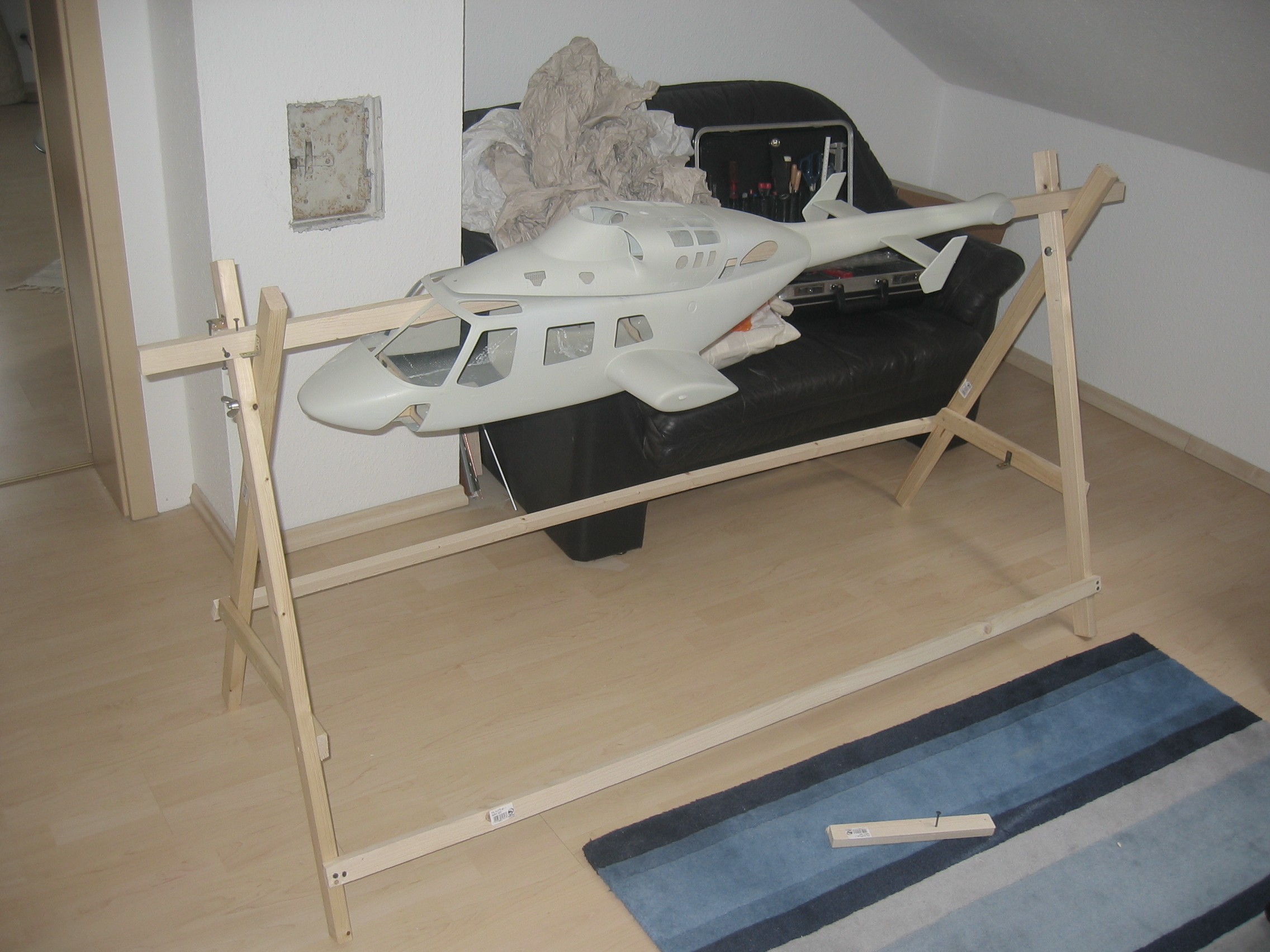

da mir total langweilig ist und ich sonst nix zu tuen habe ;) , habe
ich heute einen "Lackierständer" gebaut.
Simpel aber genial finde ich. Der Rumpf lässt sich komplett über
die Längsachse drehen und an verschuedenen Positionen fixieren.
Man könnte noch Rollen unter den Ständer montieren, dann kann
man das auch noch drehen.
Sonntag wird die Grundfarbe lackiert, ich bin echt gespannt.

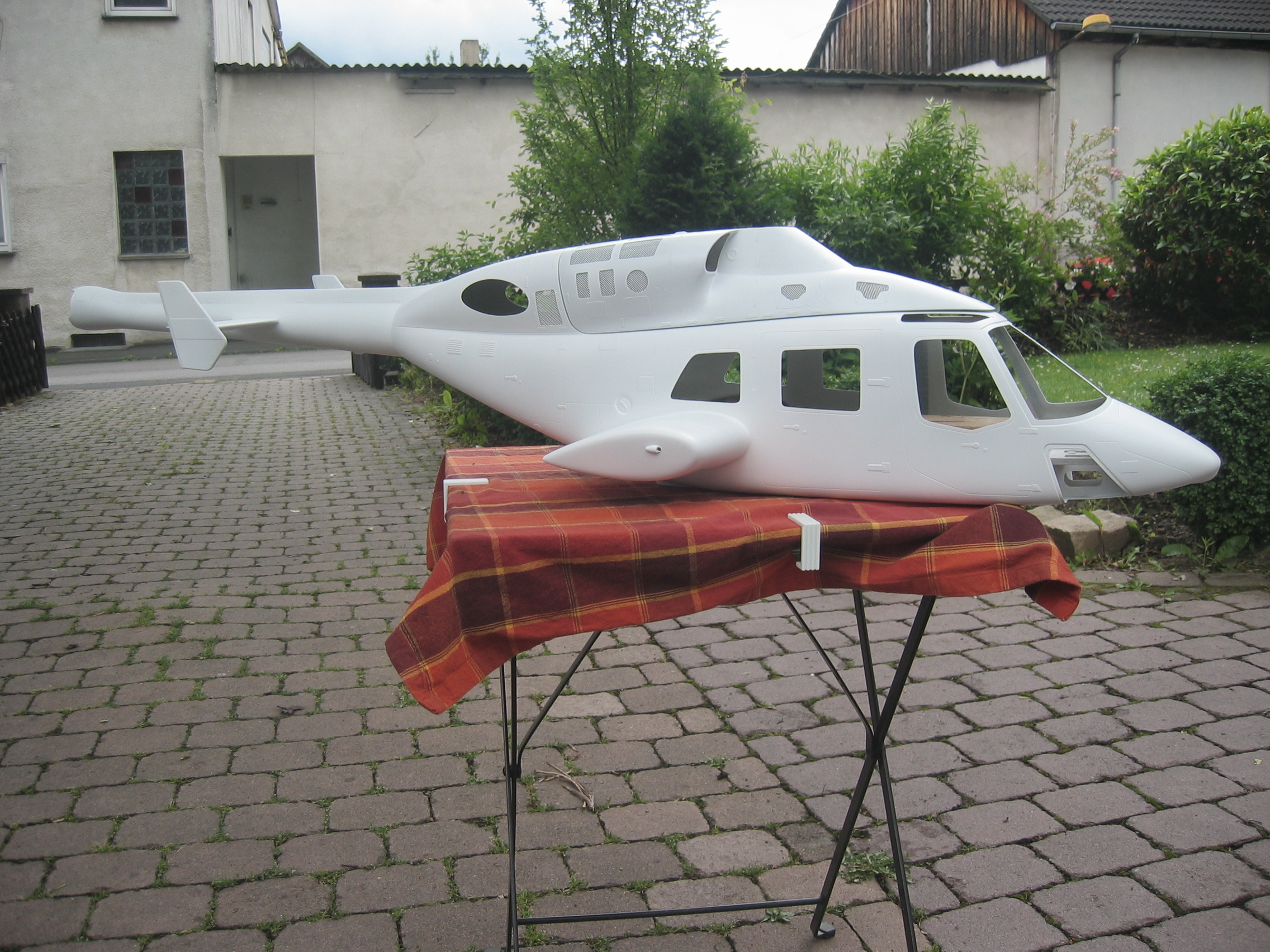

da ich Lackierverbot auf dem Dachboden bekommen habe, musste ich
erst die Garage etwas umbauen. Letzte Nacht konnte ich endlich die
Grundfarbe lackieren.
Das Weiß kommt auf den Fotos nicht so rüber, sieht aber in Natura
echt klasse aus. Ist kein Signalweiß, sondern eher in Richtung seidenmatt.
(Duplicolor 0750)
Diese Woche wird abgeklebt und am WE weiter lackiert.

detlef hat geschrieben:da ich Lackierverbot auf dem Dachboden bekommen habe
:sign5:
detlef hat geschrieben:Letzte Nacht konnte ich endlich die
Sieht schick aus :thumbright:
