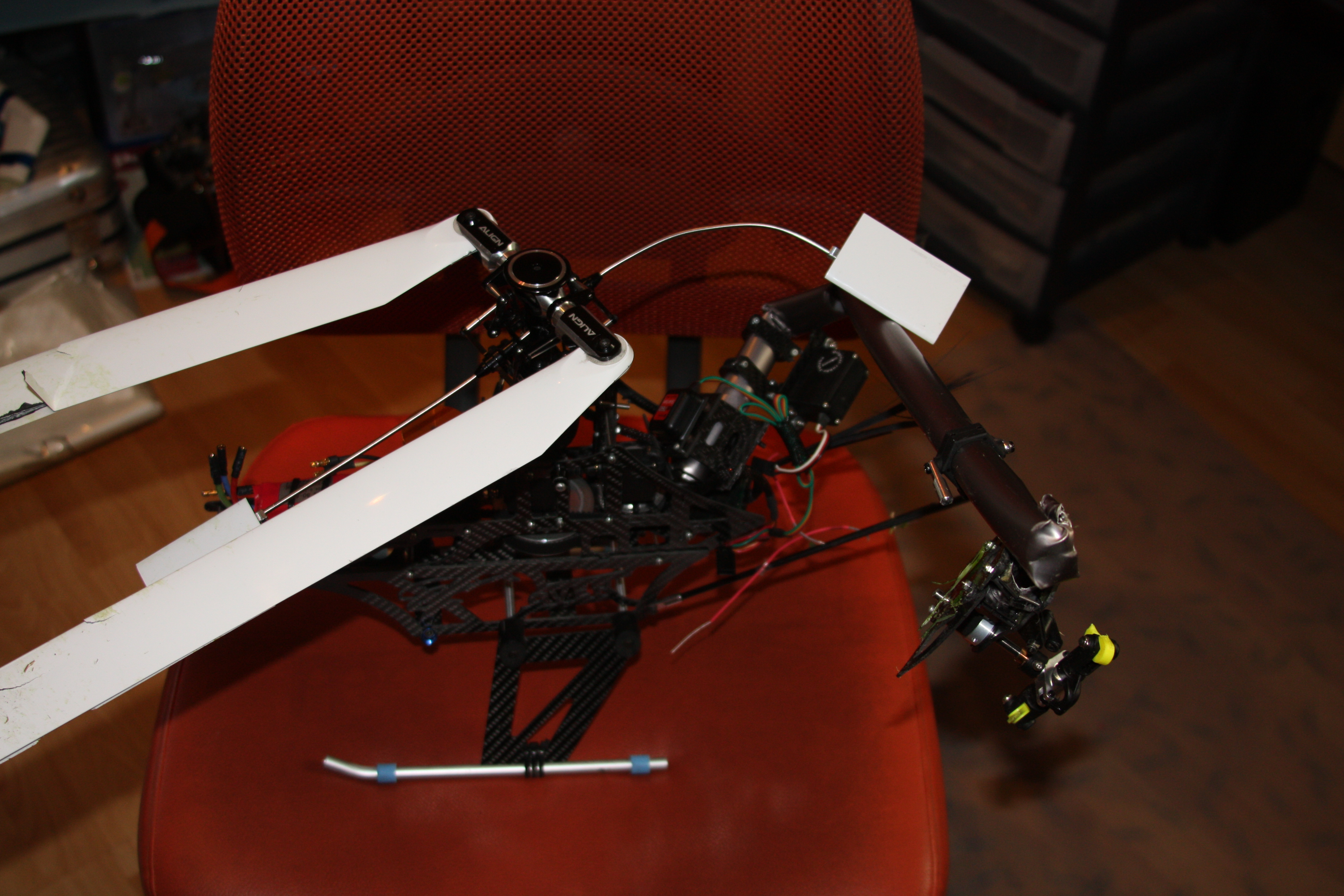

Beitrag von seitwaerts »
Anfangs wurde ja nach der GEräuschentwicklung gefragt.
Nun, meine kleine UH-1 ist, auch wenn ich am jammern bin (gell, yogi) nicht wirklich laut.
Am Boden ist das kleine Lüftergebläse das Lauteste, aber das hört man im Flug nicht mehr.
Es könnte daran liegen, dass der PS-Rumpfs nur über eine Stackverbindung mechanisch lose gekoppelt ist.
Am Heck ist der aber fest mit dem Chassis verkeilt, da ist es (durch die Baugrösse bedingt) leider etwas eng.
Vibrationen müssen grundsätzlich in der Mechanik selbst erstmal eunterbunden werden, indem alle Teile gewuchtet werden, alles noch peinlicher als bei einem "Besenstiel" eingestellt wird.
Ich habe jetzt ein grösseres Drehzahlspektrum getestet, fliege alles zwischen 1700 und 2500U/min (je nach Wetterlage, im Wohnzimmer auch schon mit sanften 900), und hatte nie Vibrationsprobleme, egal, ob auf hartem Boden (Laminat) oder auf der Flugwiese.
Die Schwingmetallager merke ich mir aber für den Inverted Sunrise vor, das scheint mir da dann sinnvoll

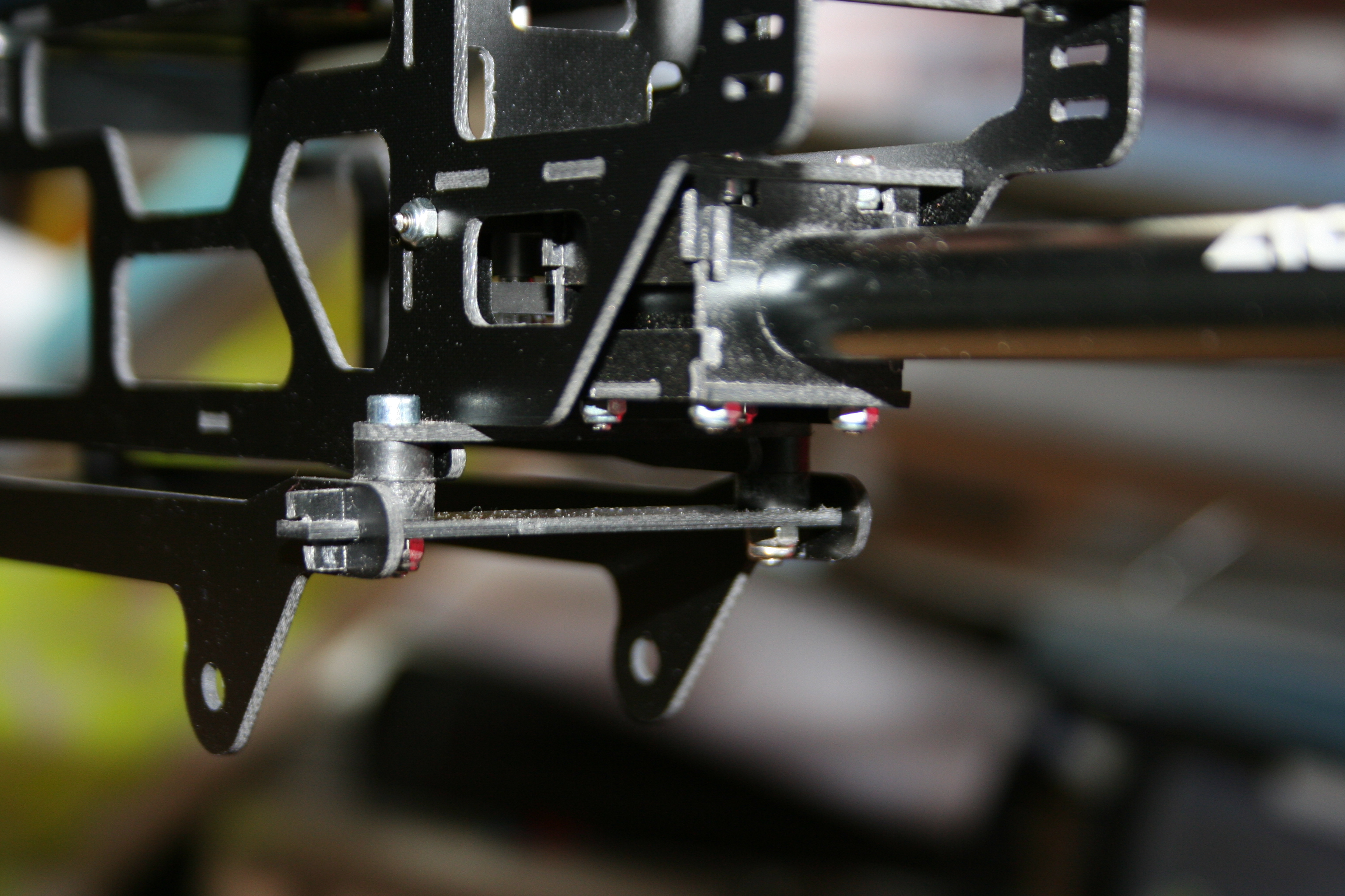

#41 Re: Wie macht man einen Rumpfheli leise ...?
Beitrag von yogi149 »
Hi Volker, :oops: :oops:
seitwaerts hat geschrieben:Die Schwingmetallager merke ich mir aber für den Inverted Sunrise vor
da deine Sendung immer noch nicht ganz fertig ist, kann ich ja schon versuchen einen Rahmen dafür zu machen.
Das SID Chassis (Ausschnitt hat Basti ja schon gezeigt) ist jetzt zwar soweit fertig, einen Bowdenzug muss ich noch festlegen, aber ich brauch das noch zum Knobeln.
Die Montagereihenfolge im Cobra-Rumpf ist mir nämlich noch nicht klar. :roll: :roll:
