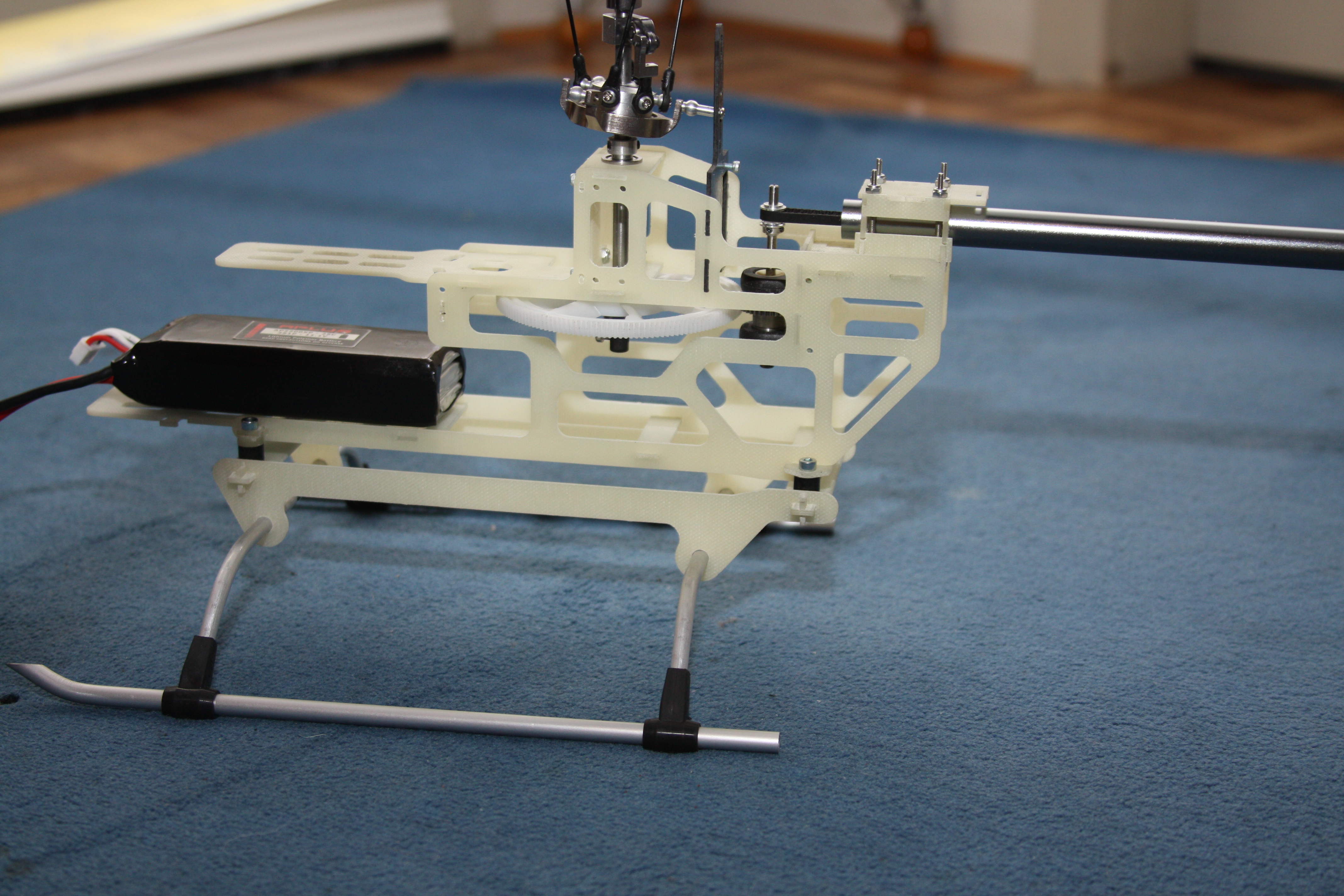

yogi149
#7 Re: Wie macht man einen Rumpfheli leise ...?
Beitrag von yogi149 »
der untere Rahmen wird fest im Rumpf eingebaut und das eigentliche Chassis ist mit Gummidämfern aufgesetzt.
Hinter der Holzrippe kann man noch einen Pin mit Spritschlauch sehen, der dämpft die Seitenneigung des Chassis im Rumpf.
mbusker
#8 Re: Wie macht man einen Rumpfheli leise ...?
Beitrag von mbusker »
Hi Jürgen, hast du da normale Dämpfungsgummis aus nem Rotorkopf genommen und Schrauben durchgesteckt oder sind das speziell dämpfende Schrauben??
Gruss, Martin

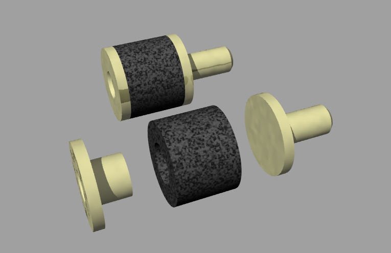

yogi149
#11 Re: Wie macht man einen Rumpfheli leise ...?
mbusker hat geschrieben:speziell dämpfende Schrauben?
das sind Dämpfungselemente aus Gummi.
Die 2 Gewindeteile sind mit dem Gummi zusammen vulkanisiert. Gibt es auch mit 2 Gewindeenden. Bei meinen Chassis passen besser die mit einer Sackbohrung und einem Gewindeende. Bei den kleinen kommen 8x8 (Durchmesser x Höhe) mit M3 zum Einsatz. Bei meiner 30/CrossOver strechted Bell 222 sind 10x10 mit M4 drin.
@ Wolfgang: der Trick von den Gummielementen ist halt der: das sind Federn und Dämpfer in einem. Bei beiden Helis wird eben der Rumpf vom Chassis entkoppelt.
Selbst bei der Bell mit Gummirädern ist kein Aufschwingen zu beobachten.
