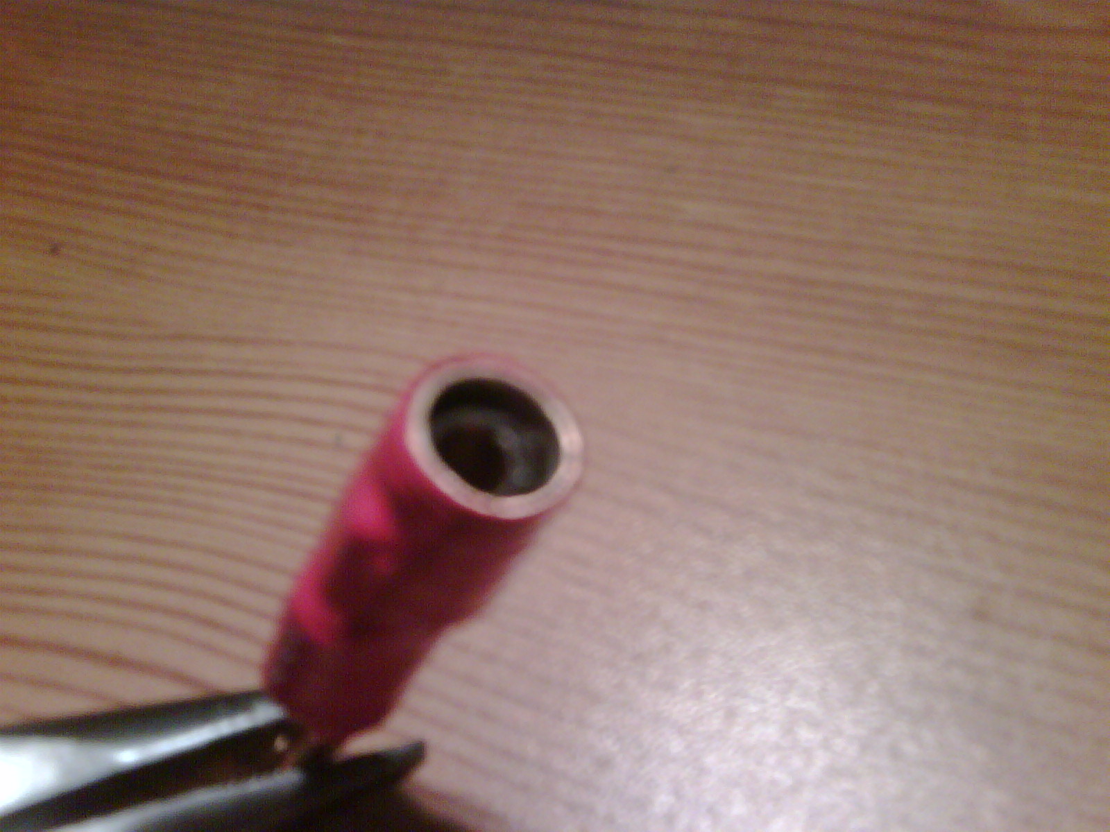

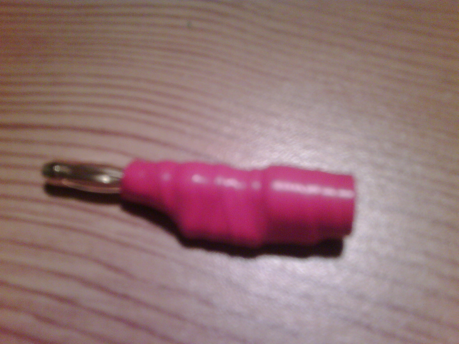

So, ich hab die Ideen aufgegriffen und mir heute auch mal einen Antiblitz gebastelt. Konnte eben nur auf die Schnelle mit dem Handy ein (schlechtes) Bild machen, weil Kamera kaputt ... :roll:
Ich hab die Adapterform gewählt, bestehend aus einem 4mm Goldstecker, mit einem Stück entsprechender Silikonlitze (ganz kurz) mit einer Goldbuchse verbunden. Auf der Buchse sitzt isoliert eine Messinghülse mit Widerstand 1W 5,6 Ohm. Das ganze ist dann schwarz eingeschrumpft und - weil ich es am Pluskabel hab - nochmal mit rotem Isolierband getaped (hatte keinen so großen roten Schrumpfschlauch mehr). Als Adapter - Gesamtlänge 46mm - kann man es ganz easy auf den Regler stecken und auf das andere Ende dann den Akku. So kann man einen Adapter für verschiedene Modelle verwenden. Alternativ kann man die Buchse natürlich auch direkt an das Reglerkabel löten.
Eben ausprobiert mit 6s, funzt einwandfrei. Einfach ein bißchen schräg mit dem Akkustecker kommen, dann wird erst die Buchse berührt, der Regler initialisiert und wenn man dann so nach 1-2s komplett reinschiebt, geht das ganze komplett ohne Blitz. Wenn man ungeduldig einfach reinschiebt ohne zu warten, gibt es allerhöchstens noch ein leichtes Knacken, aber keinesfalls mehr den 6s-Knall mit hellem Blitz.

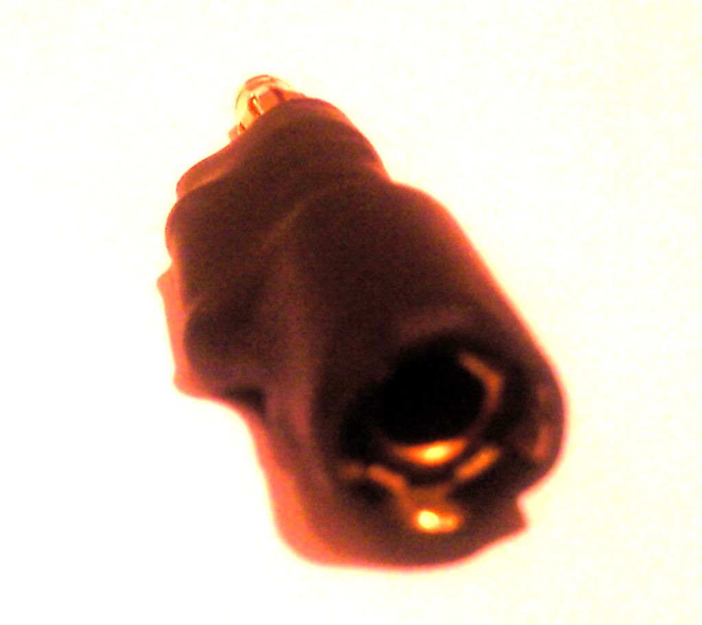

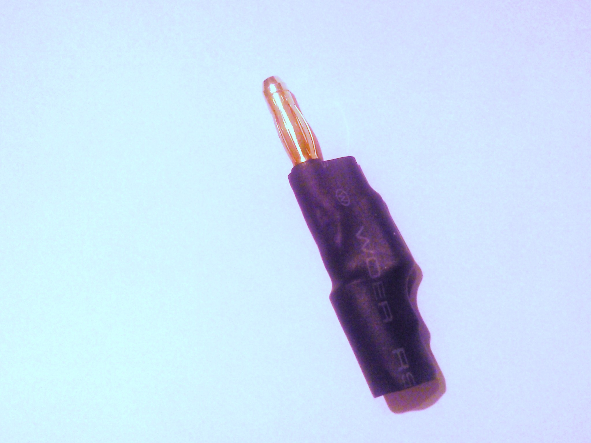

Ich hab nochmal weiter probiert, jetzt die Hülse oben so eingeschnitten, daß 4 Teile wie Krallen nach innen gehen und so als Erstkontakt den Stecker greifen. Funzt PERFEKT ! Einfach gerade einschieben, der Kontakt kommt erst über die Hülse, kein Blitz, nicht mal ein Knacken.
So sieht der Stecker jetzt aus
Stecker 2.jpg (301.07 KiB) 785 mal betrachtet
So von der Steckerseite aus mit den &quot;Krallen&quot; (leider nur Handyphoto - Cam immer noch kaputt)
So von der Steckerseite aus mit den "Krallen" (leider nur Handyphoto - Cam immer noch kaputt)

Das unter Bild erinnert mich irgendwie an den "The Blob" ;) http://de.wikipedia.org/wiki/Der_Blob
Grüsse wolfgang
flyingdutchman
Beiträge: 2082
Wohnort: 45968 Gladbeck
#43 Re: Idealer/guter Antiblitz für Jive HV?
Beitrag von flyingdutchman »
ER Corvulus hat geschrieben:Das unter Bild erinnert mich irgendwie an den "The Blob
Ich weiß ja ... aber mach mal eine Macro-Aufnahme mit einem Samsung Handy deiner Frau .... :oops: :lol:
