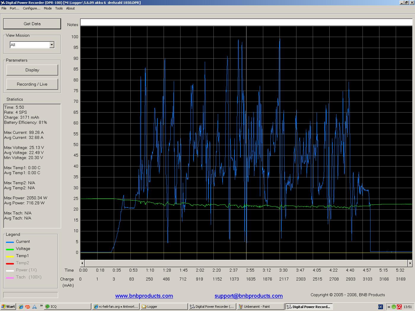

Also.....Zahlen lügen ja nicht.flyingdutchman hat geschrieben:Na ja, der 600-er Rex ist schon schwer, aber 700mAh/Minute ist schon heftig, wenn man nicht gerade 3D mit 2.200 RPM fliegt. Daher hatte ich mich ja auch gewundert.Stanilo hat geschrieben:Brauch der Rex den so viel mehr an Strom??
Wenn ich den Logo fliege mit 2.100 (allerdings V-Stabi), dann ziehe ich in 7 Min auch max 3.400 raus.
Und dann lasse ich das (für meine Verhältnisse) schon krachen
- Habe kein V-Stabi
- Wirds wohl auch am Flugstiel liegen. Sprich Pitchmanagement
- Mein Rex 600 wiegt 3,5kg incl. allem
- Mit dem 650L bin ich lediglich 15-20s länger geflogen mehr nicht
Anbei noch zwei Logs einmal mit 2000U/min und einmal mit 1850U/min.
Timo
- Rex 600 ESP Scorpion 1100 bei 2000U-min.JPG (212.98 KiB) 697 mal betrachtet
- Rex 600 ESP Scorpion 1100 bei 1850 U-min.JPG (223.74 KiB) 693 mal betrachtet

Moinflyingdutchman hat geschrieben:Wenn ich den Logo fliege mit 2.100 (allerdings V-Stabi), dann ziehe ich in 7 Min auch max 3.400 raus.
Sind ja Lustige Vergleiche?
Paddelos brauch weniger Energie,und der Logo ist auch ne andere Gewichtsklasse,von daher ist ein Vergleich eher weit hergeholt?
Da könnte man eher Rappi/Rex Vergleichen!
Mache mal,wenn dann mal Wetter brauchbar ist,vieleicht mal ein Logg im Rappi,mal sehen was da so passiert?
Denke auch,Timo sollte was mit der Öffnung höher gehen,so ab 70%,und also auch kleinere Ritzel Testen,kann schon viel ausmachen an Verbrauch.
Winke Harry

Hallo Harry !
Bis zu 75 % Reglerausgang habe ich sowohl beim Start als auch nachdem Landen die gleiche Kopfdrehzahl. Sprich der Regler hat genug Reserven die fallende Spannung durch mehr Regleröffnung auszugleichen. So habe ich mit vollem und auch mit leerem Akku die gleiche drehzahl.
Ich weiss aus eigenen Erfahrungen, das wenn ich mit 80% fliege ich nachdem fliegen schon etwas weniger Drehzahl am Kopf habe, als beim Starten. Da ich eine Konstante Drehzahl wünsche, sehe ich es als weniger sinnvoll an Runterzuritzeln, da ich hier dann in einen Reglerbereich von über 80% komme. hm..............
Da ich aber ein 14er Ritzel hier habe, werde ich es auch mal draufmachen und mit 2000U/min am Kopf fliegen. Werde ja dann sehen was dabei rauskommt.
Timo
P.S. fliege mit
70% 2000 U/min
75% 2100 U/min
57% 1850 U/min ok hier sollte man umritzeln. Aber hier fliege ich eigentlich nicht
P.S.S. Harry war das mit der Regleröffnung auf die 1850% U/min bezogen ? Wenn ja hast du vollkommen recht
