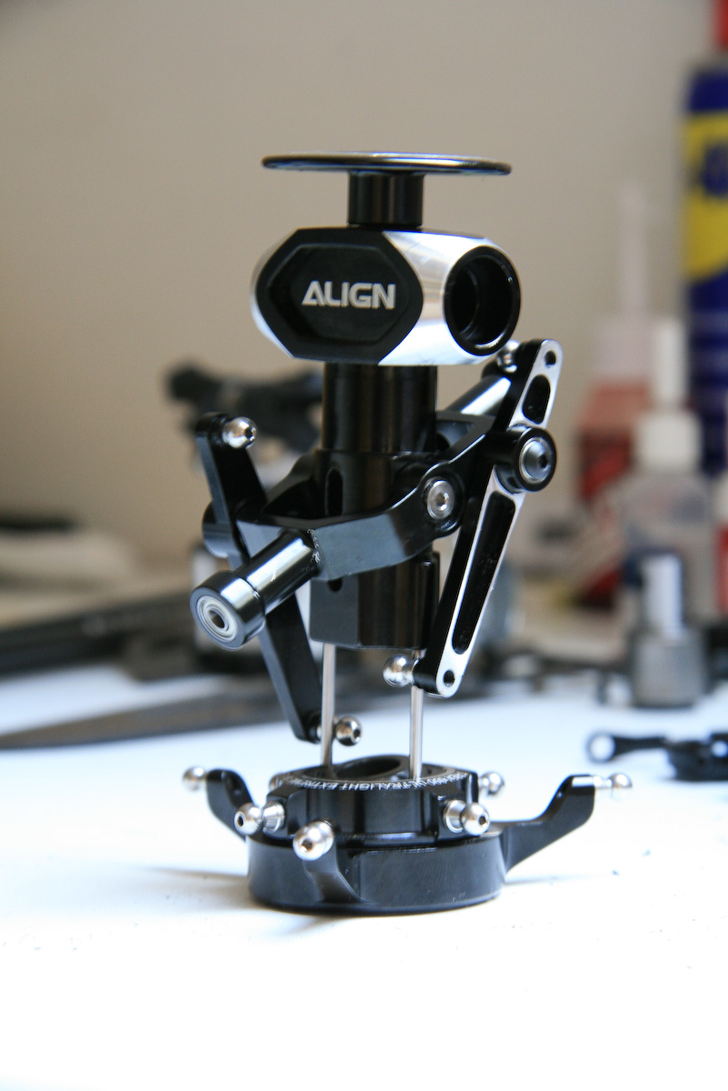

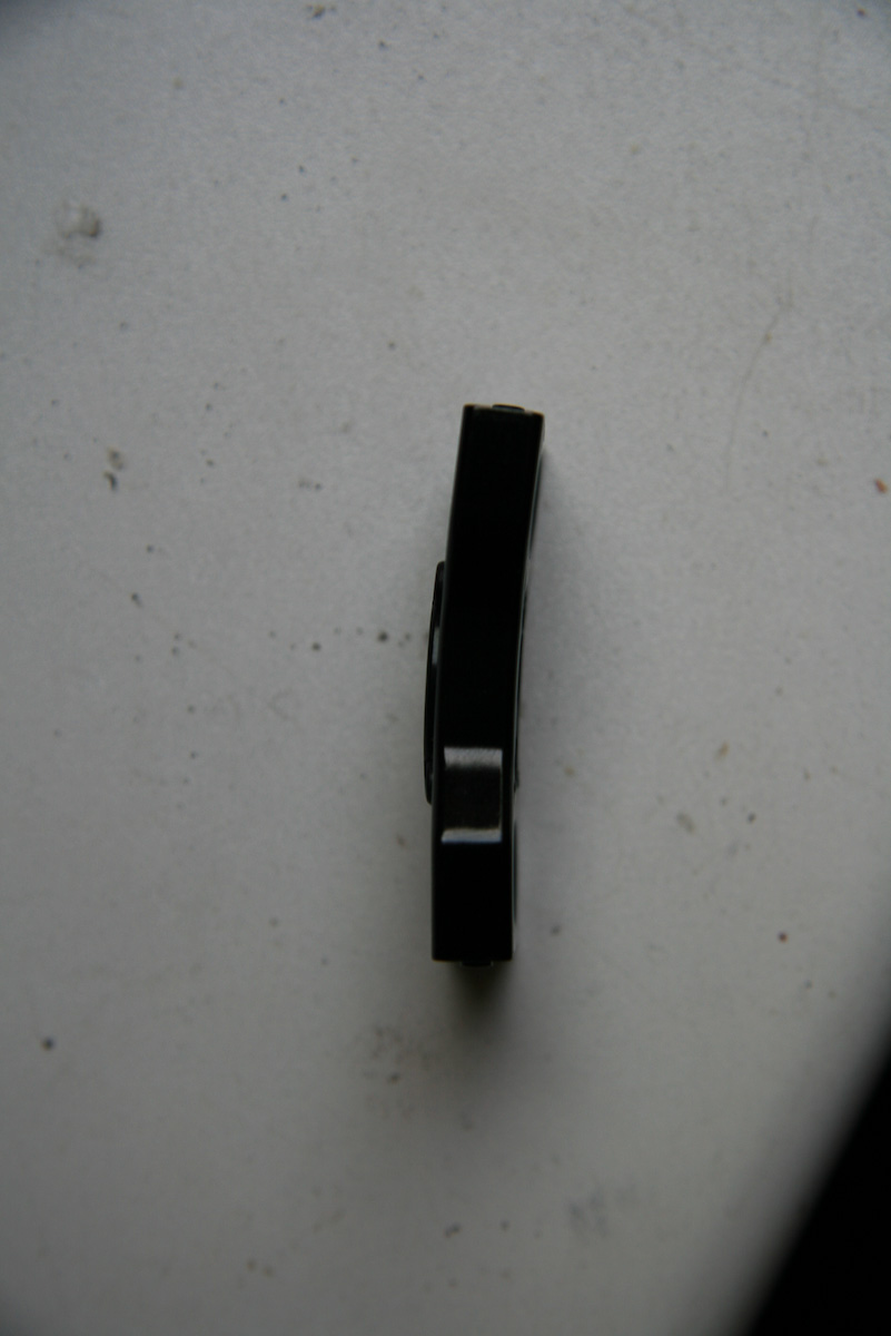

#42 Re: Kinder.. checkt eure Funken vorm Abflug..
schon mal sowas gesehen? ich möcht nochmal betonen, die rotorblätter sind heil
Das Zentralstück hat sich in die TS gebohrt! Krummer Lagerbock

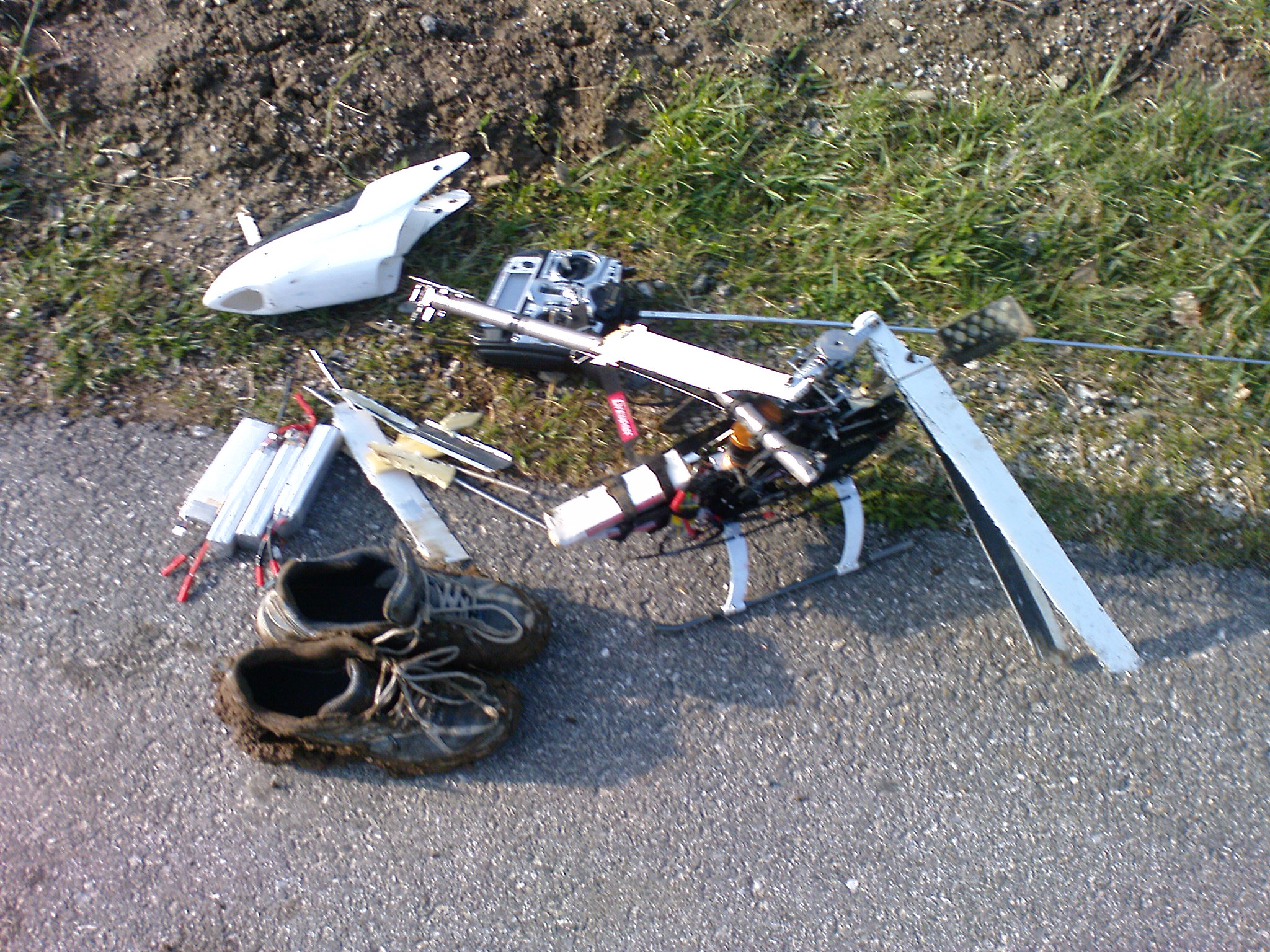

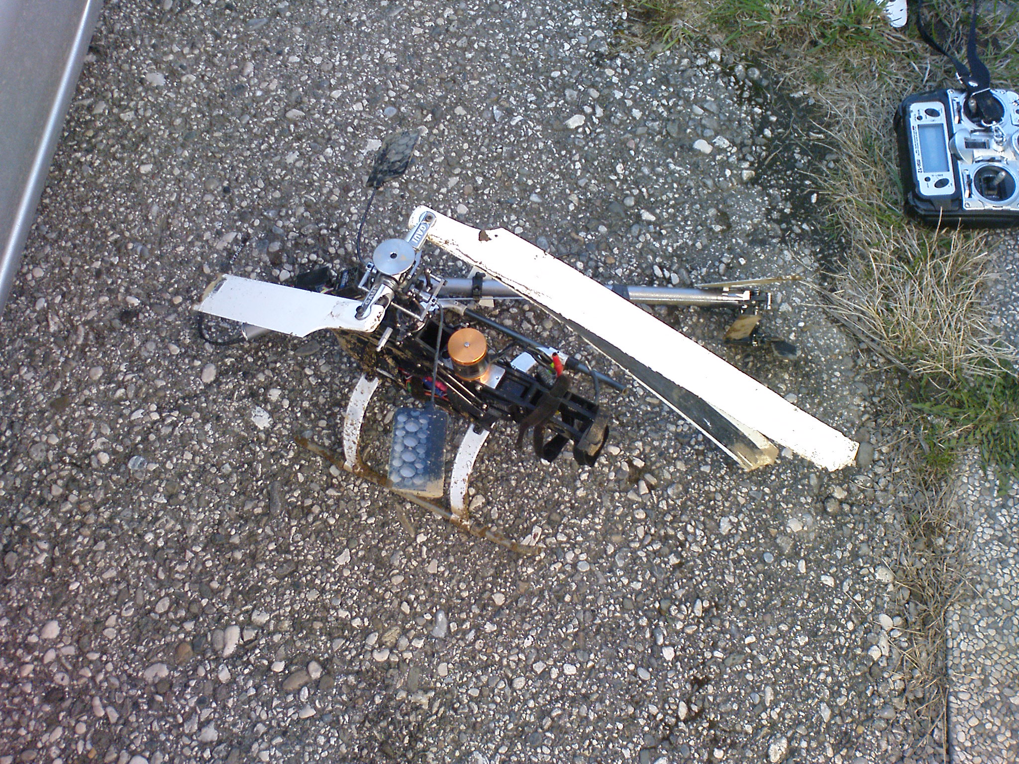

#43 Re: Kinder.. checkt eure Funken vorm Abflug..
ja, gewisse erfahrungen muss man einfach selbst machen:
1x runtergekommen, weil hinteres TS servo nicht mehr so getan hat wie es soll (zahnausfall)
Nochmal runtergekommen weil Heckrotor nicht mehr reagiert hat
Naja, wirklicher grund: leerer Empfänger akku
Änderung seitdem: Internes SBEC im Regler + Pufferakku, falls BEC ausfällt
1x grob runtergekommen weil mir der akku vorgerutscht ist, mit den balancerkabel am Motor gescheuert hat, dann einen guten stromverbrauch erzeugt hat und mir in einer kurve der Regler abgeregelt hat bzw die spannung soweit runter ist, das anstelle von 1900 nur mehr 1000 umdrehungen am kopf waren. ergebniss siehe bilder im anhang.
Änderung: Vor dem Motor ist ein Schutz dazugekommen, das die akkus nicht mehr hinterrutschen können + bessere befestigung

#44 Re: Kinder.. checkt eure Funken vorm Abflug..
Nee der Huby ist aus den Latschen gekippt. undwech
Schau mal hier eine Lösung für die Akkuhalterung Akkuhalter mit Doppelsicherung f. Hurricane 1.500W findest Du unter Upgrades Hurricane bei https://ssl.heli-shop.com/ishop/index2.htm
Mein Beileid
Mein Beileid
#45 Re: Kinder.. checkt eure Funken vorm Abflug..
nö, das war ich, musste meine schuhe ausgraben
Wo kommt denn ein heli runter?? lt murphy ganz sicher so, das das maximale an aufwand notwendig ist, ihm zu bergen. musste über ein moor gehen, um ihn zu holen, und da bin ich "etwas" eingesunken (bis etwa mitte unterschenkel).
So schlimm ist der Absturz nicht gewesen:
Was schmerzlich war, ist das sand in die TS gekommen ist, und ich die wegschmeissen musste, da schwergängig.
Alles andere war mehr oder weniger kleinteile:
Heckrohr
anlenkung Heckrotor
Paddelstange
Hauptrotorwelle
Blattlagerwelle
Hebel für die Blatthalter
Ein paar anlenkungen für die TS
Hauptrotorblätter
Waren etwa 200€ alles in allem.
Hällt sich beim hurri in grenzen mit den crashkosten.
Wobei ich jetzt noch eine Blattlagerwelle und Hauptrotorwelle übrig habe.
Bin übrigens seitdem schon wieder geflogen, der letzte crash war anfang april (bei dem diese bilder entstanden sind).
Heckrohr
anlenkung Heckrotor
Paddelstange
Hauptrotorwelle
Blattlagerwelle
Hauptrotorblätter
