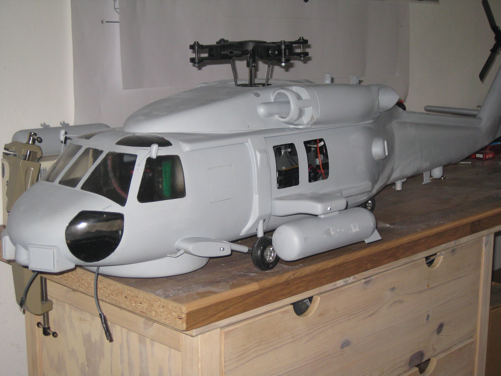

Habe die letzten Tage auch an meinem Projekt weitergearbeitet.
Auserdem ist mir genau wie dir aufgefallen, das ich mehr Geld bis jetzt ausgegeben habe wie ich
ursprünglich geplant hatte. Die 4-Blatt Geschichte an Haupt und Heckrotor hatte ich günstiger eingeschätzt :cry:
Aber man gönnt sich ja sonnst nichts. :oops:
Hier mal ein paar aktuelle Fotos.
Gruß Volle

crazyvolle hat geschrieben:Hier mal ein paar aktuelle Fotos.
Schicke SeaHawk :thumbright:

Hey Volle!
Schön dich auch hier zu sehen :) .
Dein Seahawk sieht wirklich toll aus!
Woraus baust du die ganzen Anbauteile? Auch aus Balsa?

Servus,
ich hatte mich hier mal angemeldet. Bin aber eigentlich wie du weißt im Nachbarforum unterwegs.
Meine Teile sind aus Styro. Manchmal habe ich eine Lage Gfk drüberlaminiert und manchmal habe ich sie
einfach weil sie auch zu klein waren mit 5min Epoxy bestrichen und dann verspachtelt.
Hat halt den Vorteil, das sich die Sachen relativ einfach zurechtschneiden und schleifen lassen.
Die Epoxy-Schicht verhindert dann später das man die Spachtelmasse bis zum Styro durchschleift.
Gruß Volle
