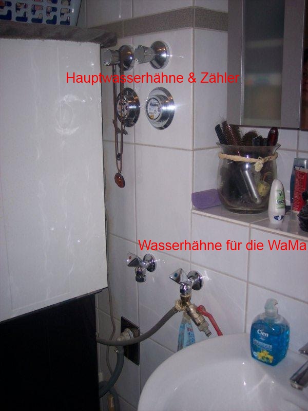

#33 Re: Waschmaschine - kaputt?
So, ich habe mal geguckt, es kommt kein Wasser an :(
Am Warmwasseranschluss schon, darf ich den kurzfristig auch verwenden, oder schadet das der Maschine?

#34 Re: Waschmaschine - kaputt?
Beitrag von Torca »
Dann wird wahrscheinlich das Magnetventil defekt sein.
Dann nehme mal den Warmwasseranschluß und dann schaut mal ob die Maschine durchläuft, wenn ja, dann habt ihr Gewissheit das es das Ventil ist.
Edit: Eure Waschmaschine hat also auch einen Anschluß für Warmwasser? Wenn ja dann kann es zu weiteren Problemen kommen, da das Warmwasser über ein seperates Ventil läuft.
Wenn das Magnetventil am Kaltwasseranschluß defekt ist, dann muß dieses getauscht werden, oder eine neue Maschine muß her.

#35 Re: Waschmaschine - kaputt?
Torca hat geschrieben:Dann wird wahrscheinlich das Magnetventil defekt sein.
Wo ist das?
Ich habe eben 2 Fotos gemacht, Tza geht mal eben entwickeln.
Ich poste dann noch was dazu.

#37 Re: Waschmaschine - kaputt?
Torca hat geschrieben:An der Rückseite wo der Wasserschlauch sitzt.
Also am Gerät?
Das Problem ist aber irgendwo in der Wand :(

#40 Re: Waschmaschine - kaputt?
Beitrag von Torca »
Das ist immer das Problem einer Ferndiagnose :D
Erkläre mir die Gegebenheiten !!!!
Zwei Anschlüße in der Wand??? Eins Kaltwasser und eines Warmwasser?????
An Kaltwasser kommt nix und Warmwasser kommt was????

#41 Re: Waschmaschine - kaputt?
Agrumi hat geschrieben:ist doch wunderbar, dann ist die WaMa ja ok und es ist sache deines vermieters! :P
Eben :)
Für heute muss ich eigentlich nur wissen, ob ich die Maschine mit dem Warmwassernaschluss schädige, oder nicht.
Ich meine, laut Handbuch durfte die nicht an Warmwasser?!?
Beiträge: 63966
Hat sich bedankt: 9 Mal
#42 Re: Waschmaschine - kaputt?
Torca hat geschrieben:Zwei Anschlüße in der Wand??? Eins Kaltwasser und eines Warmwasser?????
Habe da mel eben etwas Platz gemacht, und fotografiert.
Wenn ich oben beide zudrehe, ist Wasser weg. Soll ja auch.
Drehe ich beide auf, geht das Waschbecken warm & kalt. Soll ja auch.
Unten beim kalten kommt aber nichts, maximal ein "tröpfeln". Dazwischen kann doch kaum noch was in der Wand sein?

#43 Re: Waschmaschine - kaputt?
Beitrag von Agrumi »
tracer hat geschrieben:
wie warm ist den euer WW? :roll:
was ist das für ein Gardena anschluss, kommt auf beiden seiten das KW verteilers kein wasser?

#44 Re: Waschmaschine - kaputt?
Beitrag von Torca »
Ja, dann klarer Fall die Maschine ist Okay
Da ist dann der Hahn defekt.
Da könntest Du ja mal einen Eimertest machen, Schläuche vom Hahn ab, Eimer drunter und aufdrehen, kommt kein Wasser könntest Du versuchen durch häufiges öffnen und schliessen den Hahn wieder Gangbar zu machen. Leichte Schläge könnten auch helfen oder mal mit nem Schraubendreher versuchen von unten wo das Wasser rauskommen soll zu kratzen, Der scheint Verkalkt zu sein.
Du solltest die Waschmaschine aber nicht an Warmwasser komplett laufen lassen, es sei denn die WAMA hat so einen Anschluß.
Gruß Torben

#45 Re: Waschmaschine - kaputt?
Beitrag von speedy »
Agrumi hat geschrieben:was ist das für ein Gardena anschluss, kommt auf beiden seiten das KW verteilers kein wasser?
Ähnliches hab ich mich auch grad gefragt - habt ihr beim Umstöpseln zum Warmwasser auch den Messingverteiler mit rübergenommen oder den Schlauch direkt angeschlossen ?
Edit sagt ihr habt wohl nur getestet, ob an WW Wasser ankommt und nicht umgestöpselt ?
