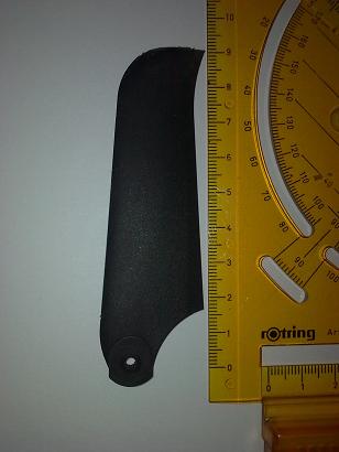

#31 Re: 550er Hurri und seine Heckprobleme.
also Heckblätter kann ich gar nicht genau sagen, sind Kunststoff, von Bohrung bis Spitze 90 mm,
eine Gravur oder so ist nicht zu erkennen. Die Initialisierung hab ich so wie in der Anleitung im HH Modus gemacht, (schnell blinken, Heli nicht bewegen, dann dauerlicht= HH, stimmt doch so oder?) dann in den Normalmodus.
Wg. Drehzahl, ich hab den orignialen 1100KV Motor drauf und die Regleröffnung auf 75%, Motorritzel 15Z, Zwischenzahnrad 42Z, ist das zu wenig?
Servo an Heckrohr macht schon Sinn, mit dem gekröpften Gestänge bin ich auch nicht besonders zufrieden. Welche Teile habt Ihr dafür benutzt? hätte villeicht jemand ein Foto zum nachbasteln?
nochmal zu der These daß der Gyro einfach im A... ist, kann das so ein Fehlerbild geben?

#32 Re: 550er Hurri und seine Heckprobleme.
Sieht ja fast nach Trex600 Blättern aus? Wären mir zu groß... ich würde mal kleinere probieren dann würde auch der Wert rauf gehen.
Initialisierung stimmt so...
Ein fehlerhafter 401... kommt glaube ich selten vor.
Ich hatte die Gaui-Teile um das Servo an's Heckrohr zu packen, Artikel Nummer 204710 -> http://flying-hobby.com/catalog/product ... ts_id=2050
Ansteuerung würde ich wie beim Logo mit einem CFK Rohr und eingeklebten Gewindestangerln machen.

#33 Re: 550er Hurri und seine Heckprobleme.
Ha, is ja witzig, die Teile die Du mir per Link geschickt hast waren in der Teilekiste, die ich mit dem Heli bekommen hab mit drinne, ich konnte mir nur keinen reim auf die Verwendung machen. Bau ich gleich morgen um... nur noch CFK Rohr und Gweindehülsen kaufen, sollte ich morgen hinbekommen.
Thanx für den Link!

#34 Re: 550er Hurri und seine Heckprobleme.
war heute testen. Ich habe das Heck auf Direktanlenkung umgebaut wie Du vorgeschlagen hast, und die Blätter kurzerhand zum testen mal um 10 mm verkürzt. Und sieh da, es geht in die richtige Richtung!
Danke Klaus für den Tip mit den Blättern, Ich gleaube das war der größte Fehler. Ist schon sehr gut denkbar daß die wg. der Größe viel zu viel Wirkung haben, und so das ganze überschwingt.
Wie gesagt geht schon in die richtige Richtung. Ich konnte so jezt den Gain-Wert auf bis zu80% erhöhen. Ich hatte leichtes Schwingen nach apruptem Stop aus der Piroette, dann so ca. 5cm 2-3 mal hin und her bis wieder beruhigt. Das war vor dem kürzen unmöglich.
Ich werd mir dann wohl gescheite Heckblätter bestellen müssen. Die gekürzten haben ja wahrscheinlich noch immer zu viel Fläche.
Was für Blätter empfehlt Ihr? Original Gaui oder was anderes?
Fab
Fab

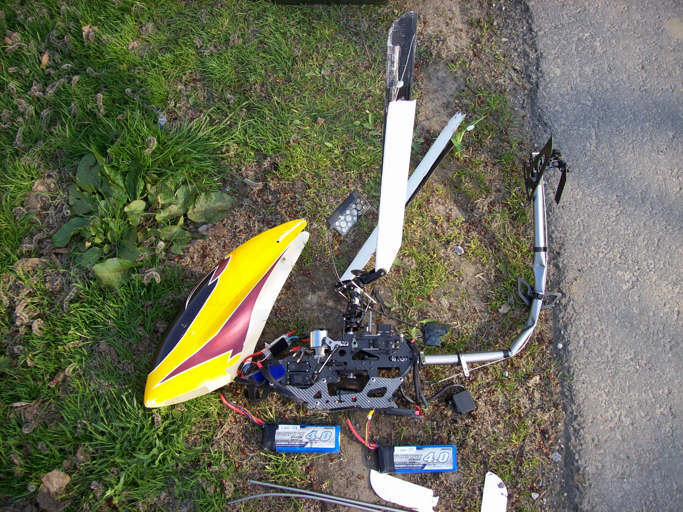

#35 Re: 550er Hurri und seine Heckprobleme.
Hab auch wieder Heckprobleme, weis gar nicht warum
Kann mir jemand dabei helfen ??
Gruß Rainer
Gruß Rainer

#36 Re: 550er Hurri und seine Heckprobleme.
Hallo Rainer,
sind vermutlich die grünen Blätter aus dem zweiten Bild.
Ralf
Ralf

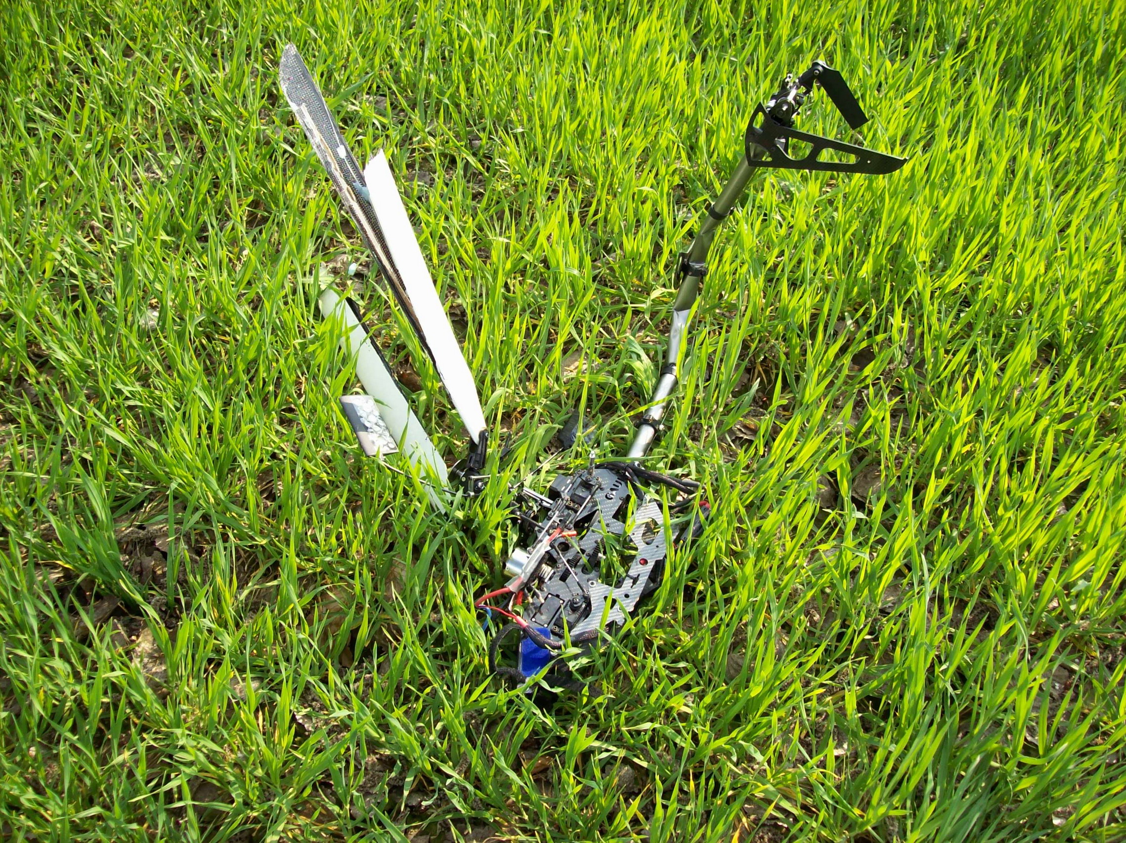

#37 Re: 550er Hurri und seine Heckprobleme.
Der wars in Schuld. Ich kann da gar nix dafür.
Gruß Rainer
Gruß Rainer

#38 Re: 550er Hurri und seine Heckprobleme.
Oha!
respect, ordentlich eingeackert... mein Beileid!
Baum direkt in die Fluglinie gesprungen?

#40 Re: 550er Hurri und seine Heckprobleme.
hi Rainer,dudy666 hat geschrieben:Hab auch wieder Heckprobleme, weis gar nicht warum![]()
Gruß Rainer
wenn ich das Foto genau betrachte kommt mir vor, dass das Heckrohr ganz leicht verzogen ist, das solltest du vielleicht mal kontrollieren ...
inklusive oder exklusive Flurschaden? hast du vom Stadtgartenamt bereits die Rechnung bekommen?dudy666 hat geschrieben:... Summa sumarum ca. 250,-Euro
Tut immer wieder weh, wenn man den Heli am Schwanz heimschleifen muß ...

#41 Re: 550er Hurri und seine Heckprobleme.
Hi Alexander,
jetzt wo du das mit dem Heckrohr so sagst, fällt mir das auch auf.Also Problem gefunden.
Ne Exclusive Flurschaden.
Habe bis jetzt nur bei dem Händler wo ich immer bestelle geschaut und der kann die oben genannten Teile wohl erst in 2 Wochen liefern. (RC-now)
jetzt liebäugel ich schon mit einem RJX-Flybarless-Kopf (500er oder 50er ??) und dem Microbeast. Ist nur fraglich ob ich in nächster Zeit ein Microbeast geliefert bekommen würde und da fehlt mir dann immer noch das 61er Hauptzahnrad.
Gruß Rainer
