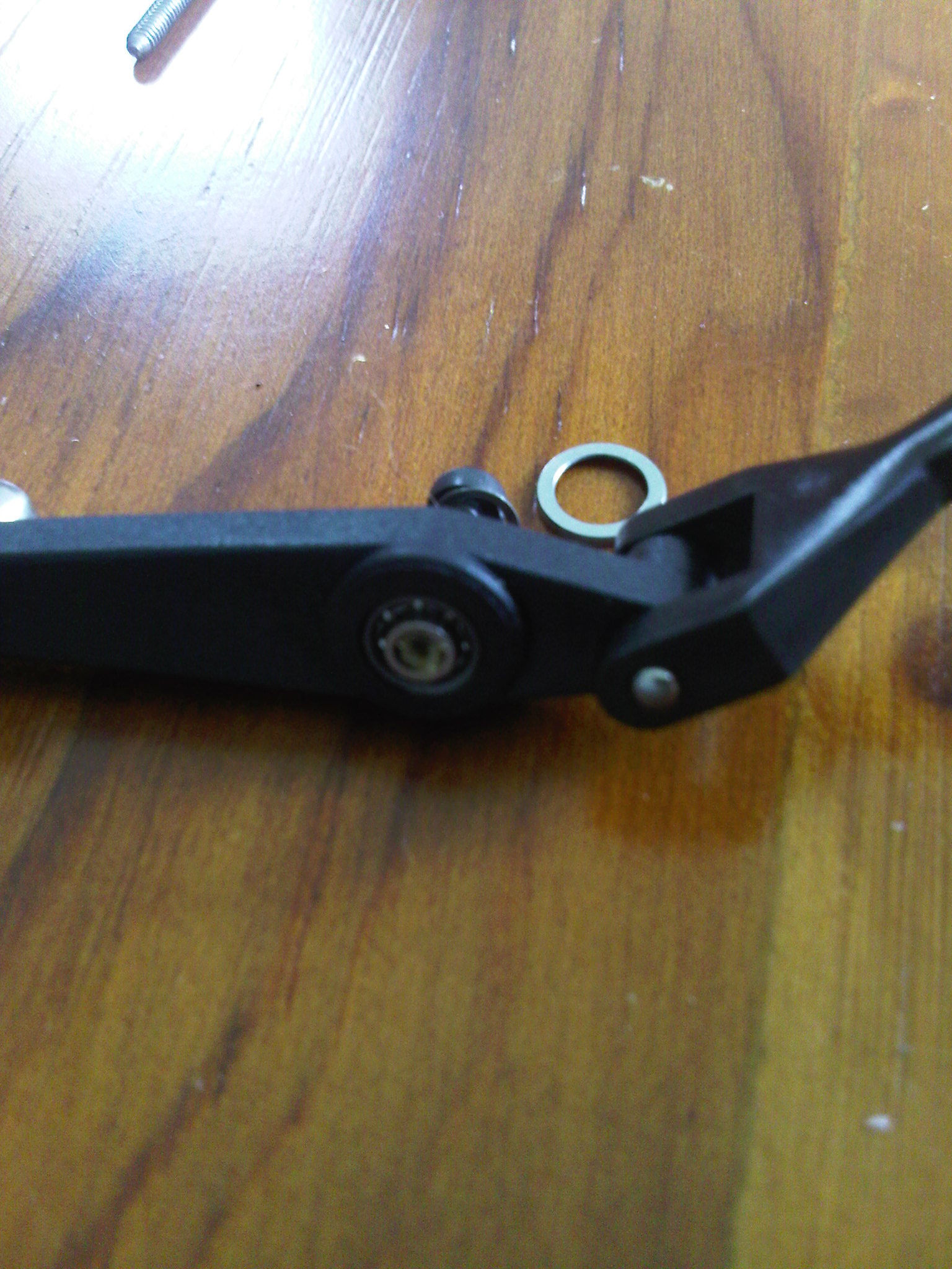

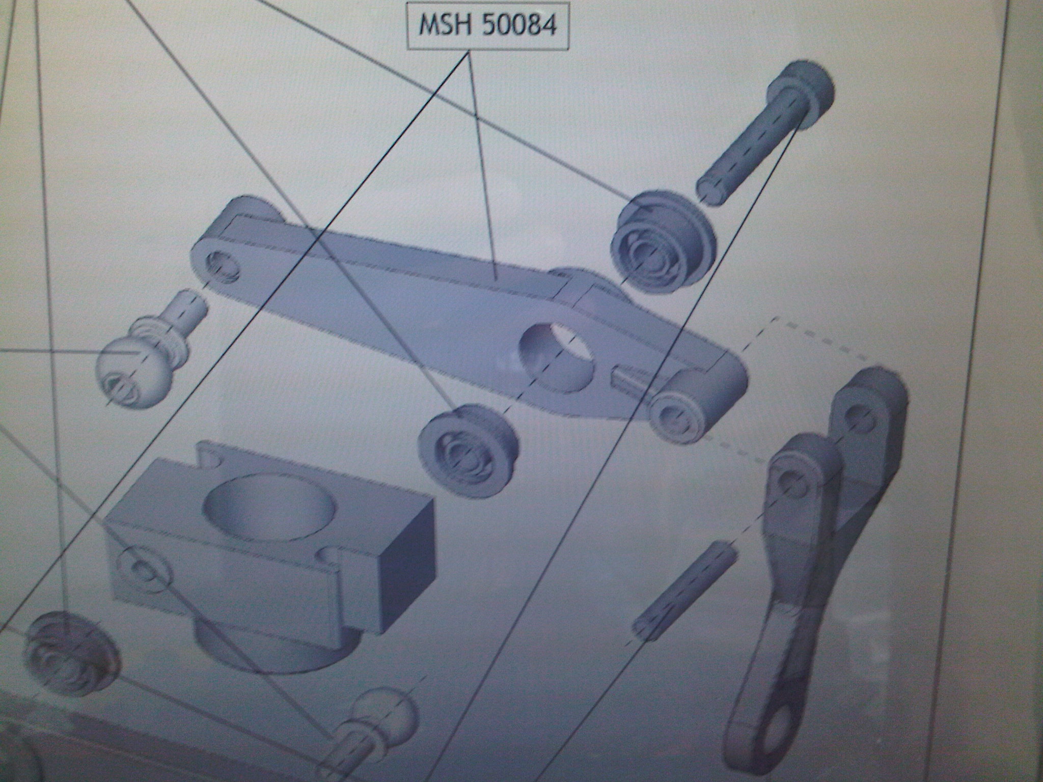

Leider komme ich mit dem Bau nicht weiter, weil mir 2 von diesen kleinen Kugellagern bei den Mischarmen kaputt gegangen sind. Beim ersten Arm gingen sie von jeder Seite einfach rein. Beim zweiten war das nicht möglich, da hab ich sie mit ner Flachzange reingedrückt. Als ich dann die M2x10er-Schraube festeschrauben wollte, sind bei beiden Lagern dieses Arms die äußeren Ringe des Kugellagern abgeplatz. Ich habe die Schraube nichtmal annährend festgezogen! Soweit hätte man sie mit den Fingern drehen können...
Was hätte ich denn machen sollen? Den Mixerarm solange ausschleifen, bis die Kugellager leicht reingehen? Also da hätte ich mir ein Hinweis in der Anleitung gewüscht...Da Finless darauf auch nicht näher eingegangen ist, hab die Dinger eben mit ner Zange reingedrückt. Echt blöd, dass ich jetzt nicht weitermachen kann! Habe ich die Kugellager nicht als Ersatzteil

Na man geht am Kugellager auch wirklich nicht und nie mit einer Zange ran. Die Kugellager passen recht gut in die Ärmchen, nur wenn man sie nur minimal verkantet kann man es vergessen und bemommt sie nicht rein. Ich nehme für solche Sachen immer einen Schraubendreher der durch das Kugellager passt und setze das Kugellager an. wenn es nicht ohne großen Kraftaufwand rein geht kann ich mit dem Schraubendreher den winkligen Sitz korigieren, bis die Lager rein gehen. Manchmal arbeite ich die Lager auch mit kreisenden Bewegungen ein. Ist bischen blöd zu erklären.

Wenn ein Lager nicht einfach in den entsprechenden Sitz gleitet, so kann man den Lagersitz erwärmen, wenn es sich um ein Metallteil handelt. Die Ausrichtung mit einem Schraubendreher, oder noch besser mit einem passenden Dorn ist sehr sinnvoll. Außerdem kann man zum Einpressen auch noch einen Schraubstock verwenden, wenn die Backen sauber parallel laufen.

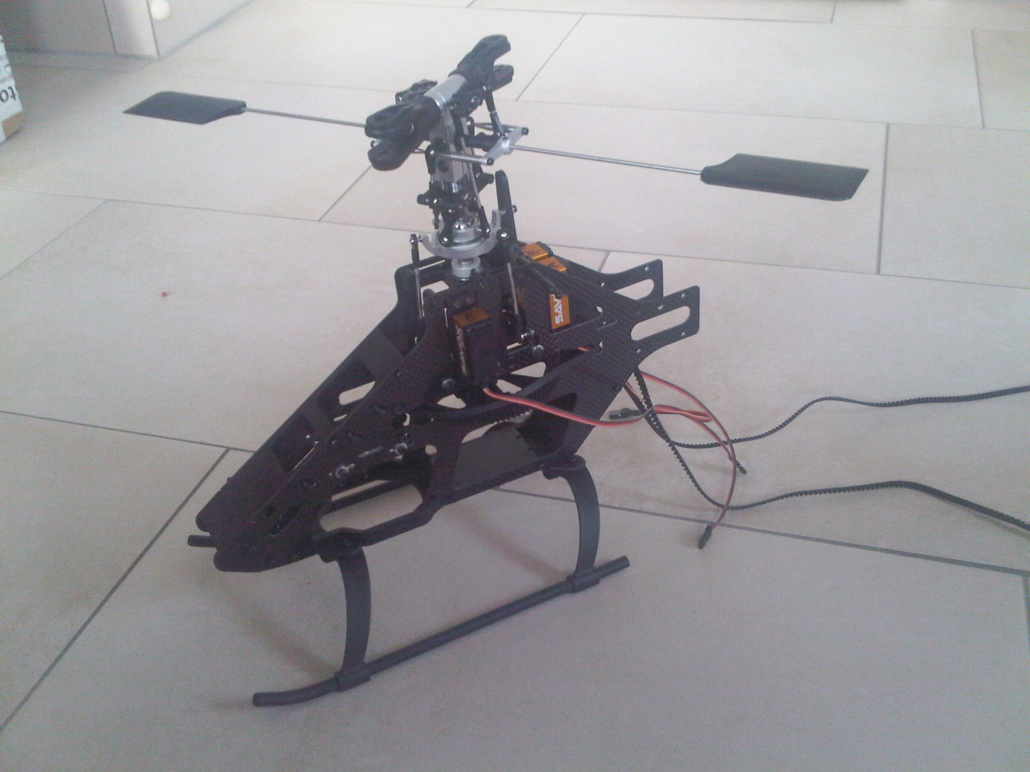

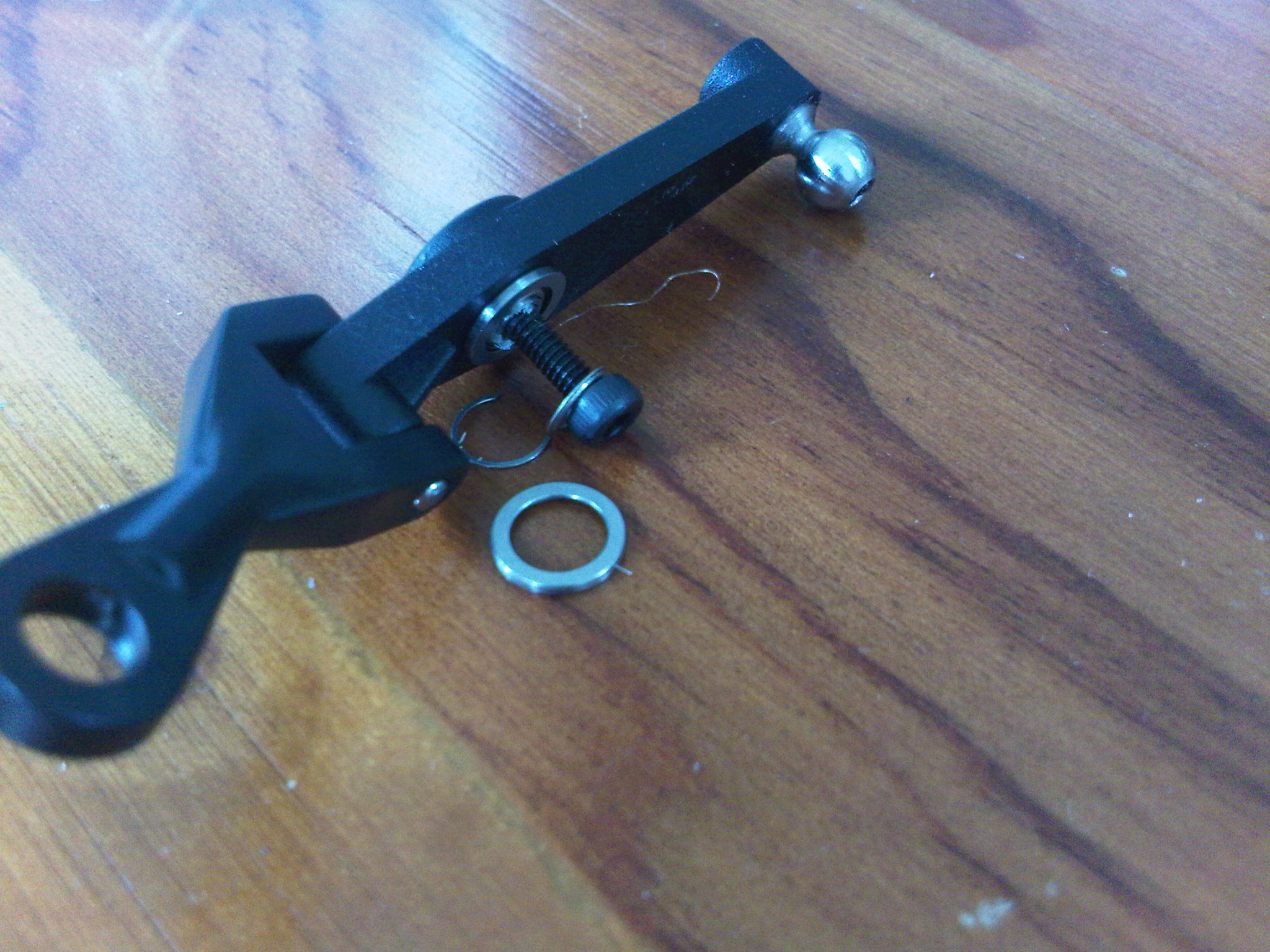

So, hab mal wieder Update
Heute gings an Padellstange & Kopf. Die filigrane Mechanik ist echt der Wahnsinn! Wenn sie in der Praxis dann noch richtig arbeitet, bin ich vor Begeisterung wohl nicht mehr zu bremsen^^

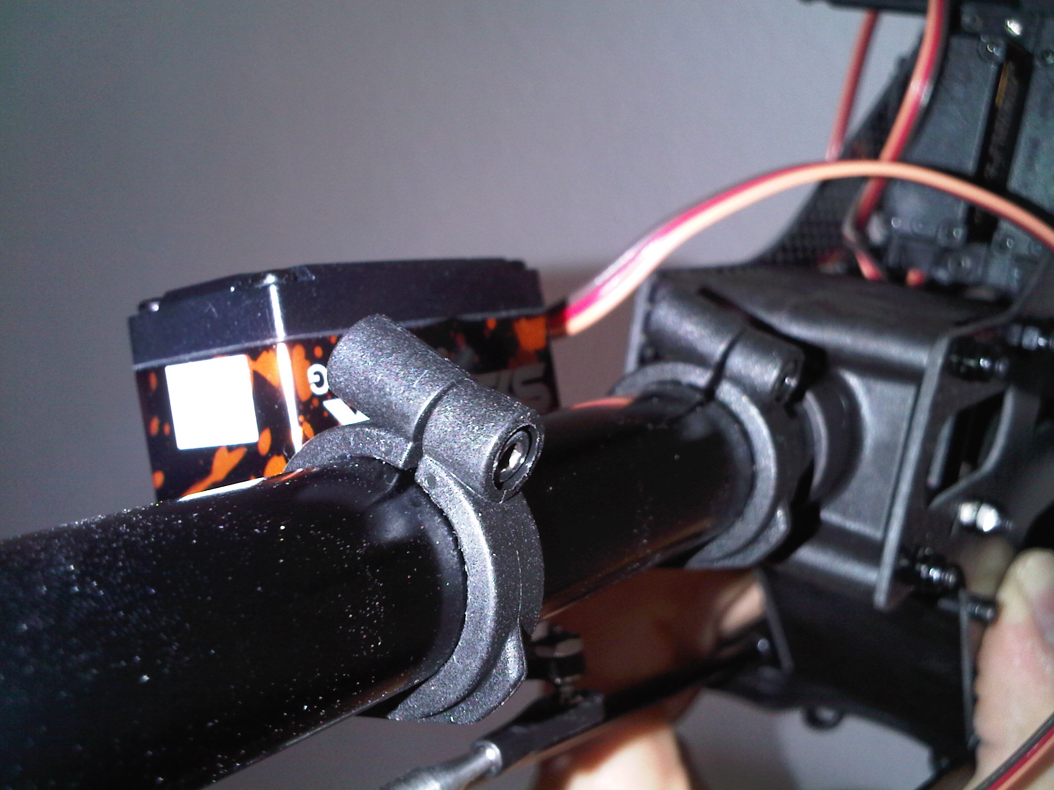

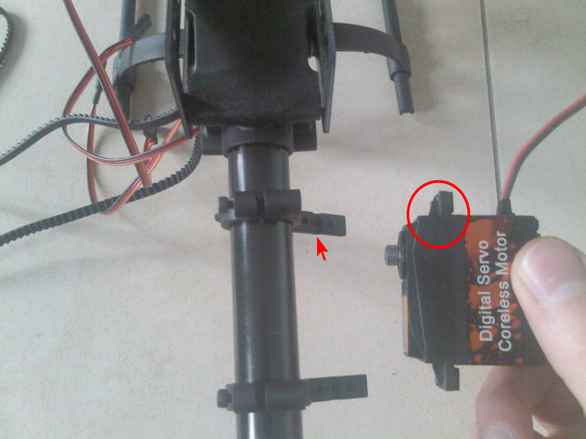

Wäre nett wenn ihr mir ein Feedback geben könntet ob soweit alles OK aussieht! Was mich etwas gewundert hat: Mit waagerechter Taumelschreibe dreht der Rotor mit etwas Schwung ~3 mal. Mit etwas geneigter TS nicht einmal! Kommt mir ein bisschen schwerfällig vor. Ist das normal, dass die TS so bremst?

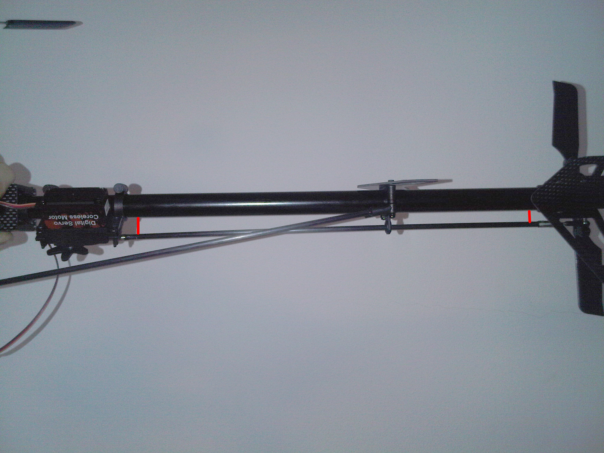

Zum Heck: Finnless Bob will es entgegen der Anleitung auf die linke Seite packen, weil das Heckservo bei einem Crash wohl besser vor der Padellstange geschützt sei. Im Showroom sieht man mal dies, mal das. Ich gehe mal davon aus, dass es egal ist und werde mich an die Anleitung halten...
Zum unteren Bild: das Servo, das ihr seht ist das SH 1290 MG. Es passt leider nicht in die Nut wegen einer Stabilisierungsbrücke am Servo. Einfach wegschleifen, oder?

#38 Re: [Protos CFK] Tipps für Zusammenbau
weg mit dem steg vom servo!
und montier´s bitte so wie bob
flieg mal 3-4 akkus, dann wird das.ali.k. hat geschrieben:Mit waagerechter Taumelschreibe dreht der Rotor mit etwas Schwung ~3 mal. Mit etwas geneigter TS nicht einmal!

#40 Re: [Protos CFK] Tipps für Zusammenbau
Ich habe die Nasen am Servo drangelassen und das Servo einfach andersum an die Halter geschraubt.
EDIT: Habe grad nochmal in der Anleitung nachgesehen, ich habs genau nach Anleitung montiert, da stören die Nasen nicht weil sie auf der anderen Seite der Halterung sind. Du hast die Servohalterungen allerdings falschrum montiert, deswegen stören die Nasen.
Ich hoffe man kann es erkennen.

#43 Re: [Protos CFK] Tipps für Zusammenbau
Hi, du hast die beiden Halter zwar nach Anleitung drauf gemacht, dann aber das Servo auf der anderen Seite montiert. Eigentlich hättest du die 2 Halter abziehen müssen und andersrum draufsteckenPeterLustich hat geschrieben:Habe grad nochmal in der Anleitung nachgesehen, ich habs genau nach Anleitung montiert, da stören die Nasen nicht weil sie auf der anderen Seite der Halterung sind. Du hast die Servohalterungen allerdings falschrum montiert, deswegen stören die Nasen.![]()

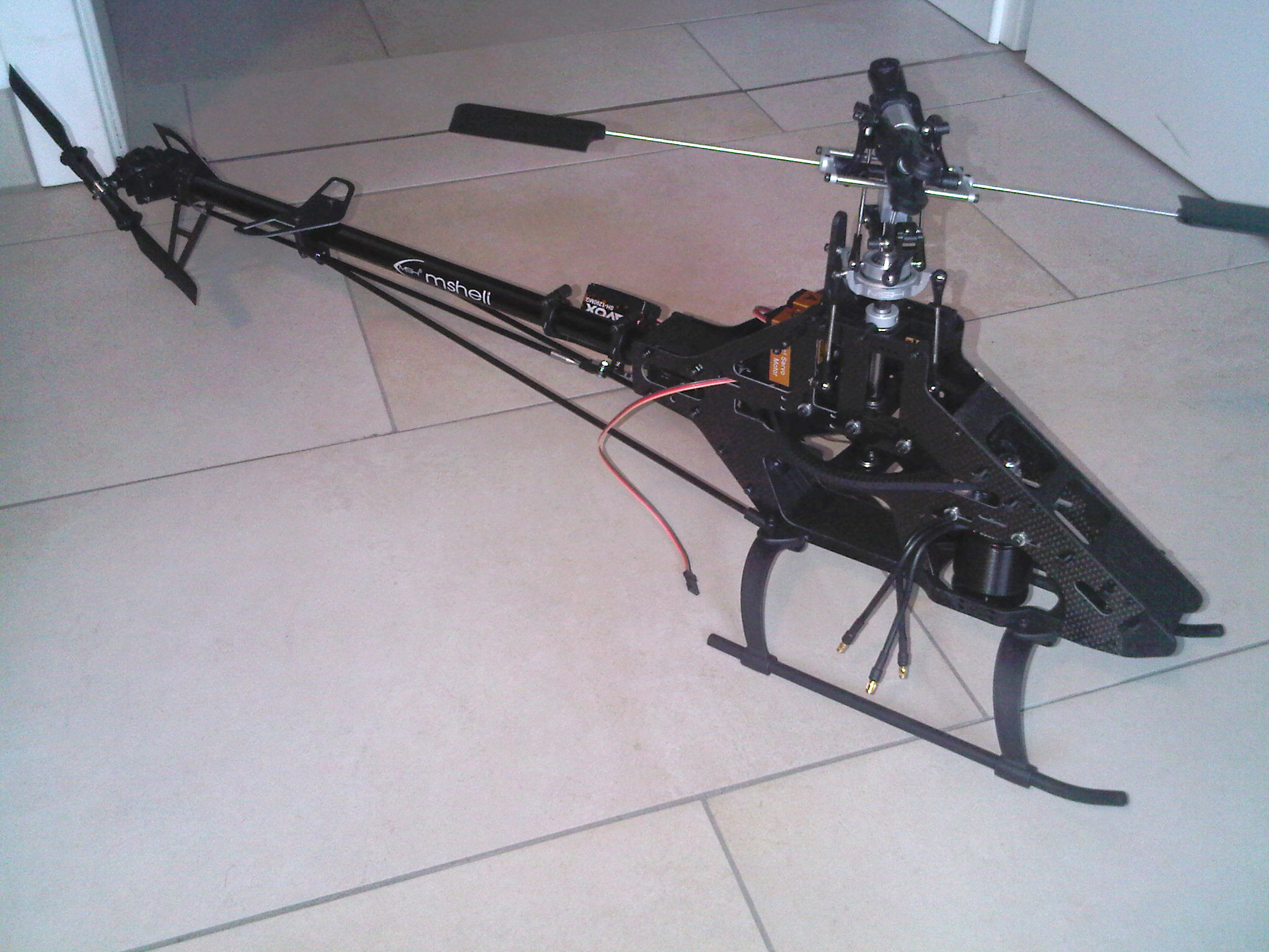

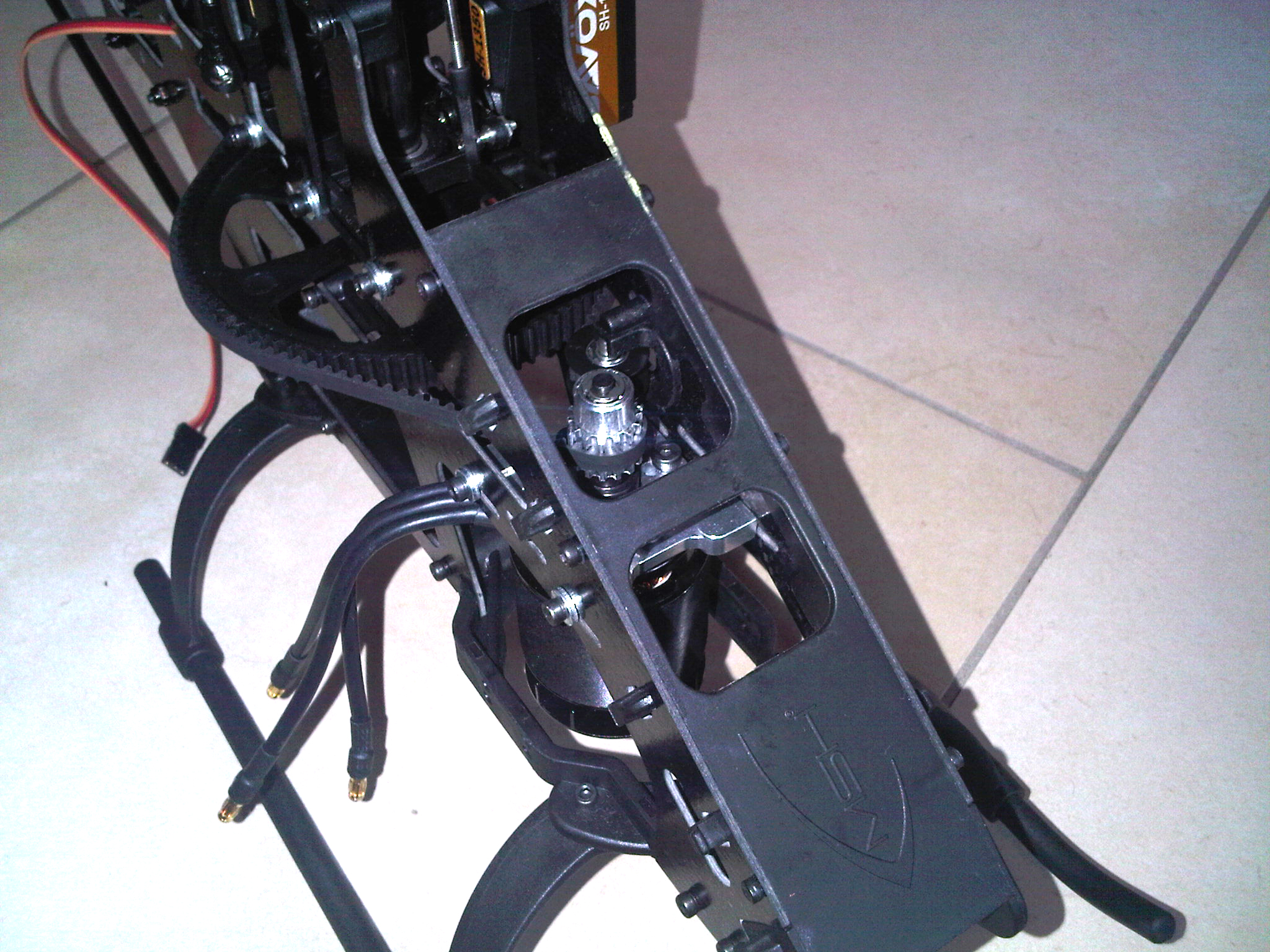

Tja, jetzt bin ich mit der Mechanik schon so gut wie fertig. Bis auf ein paar fehlende Teile hat der Aufbau echt Spaß gemacht. Gut, dass ihn nicht, wie einige hier, an einem Tag aufgebaut habe.
Zum Ritzel im zweiten Bild: Ich habe den 14er-Ritzel montiert. Wieso hört dieser denn so knapp über dem Riemen auf? Beim 15er ist das nicht so. Da muss man ja fast Angst haben, dass er abspringt!

#44 Re: [Protos CFK] Tipps für Zusammenbau
Da springt nichts weg, der Riemen kann wegen der Führungsrolle ja gar nicht woanders hin.
Die Heckanlenkungsführung würde ich gleich sauber abtrennen, die macht nur mehr Ärger als sie hilft. Ich hab ca. 100 Flüge ohne Öse drauf, die Anlenkung hat schon 4 Crashes mitgemacht und es ist immer noch alles top!

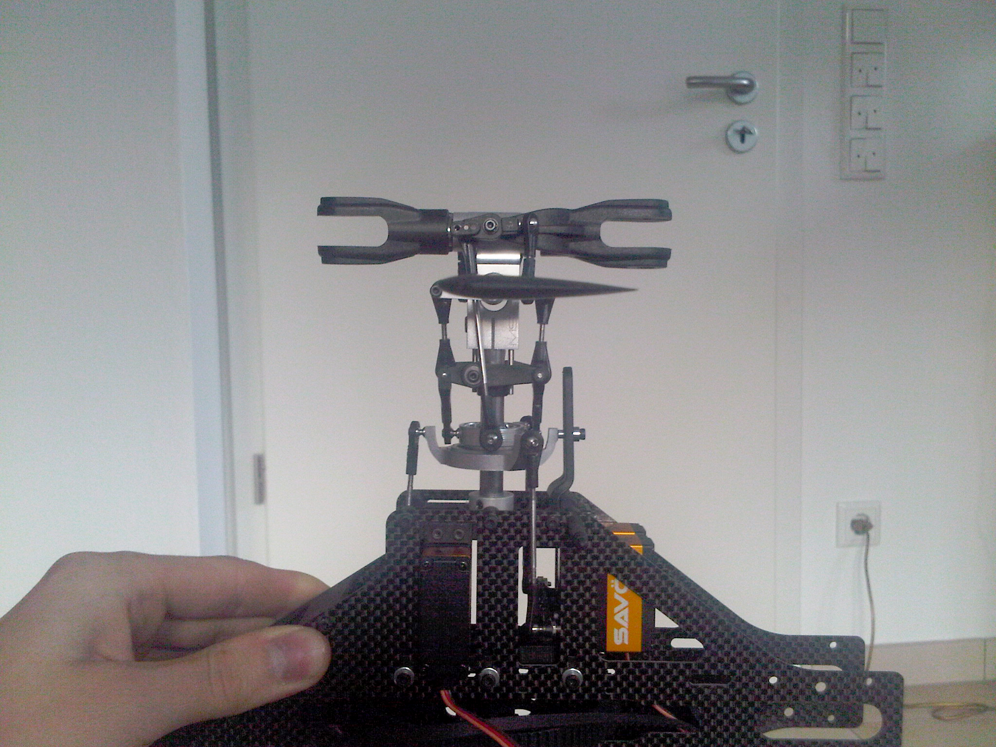

Wieso passen die beiden Enden der Servohalterung nicht aufeinander? Hätte wetten können, dass ich irgendeinen Abstandhalter vergessen habe. Ich könnte die Schrauben noch fester ziehen, was aber bestimmt nicht gut ist. Wie weit habt ihr die Schrauben gezogen?
