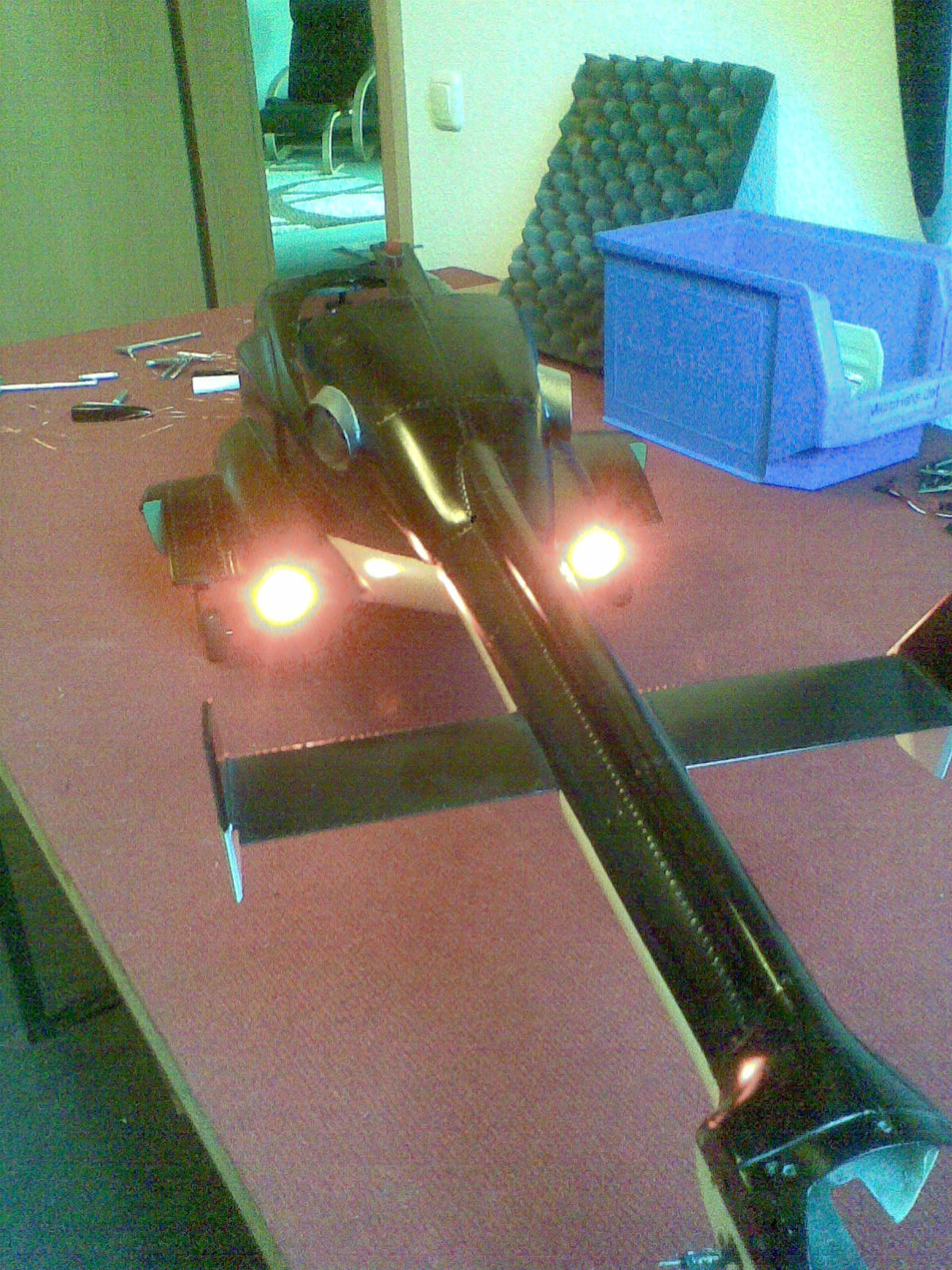

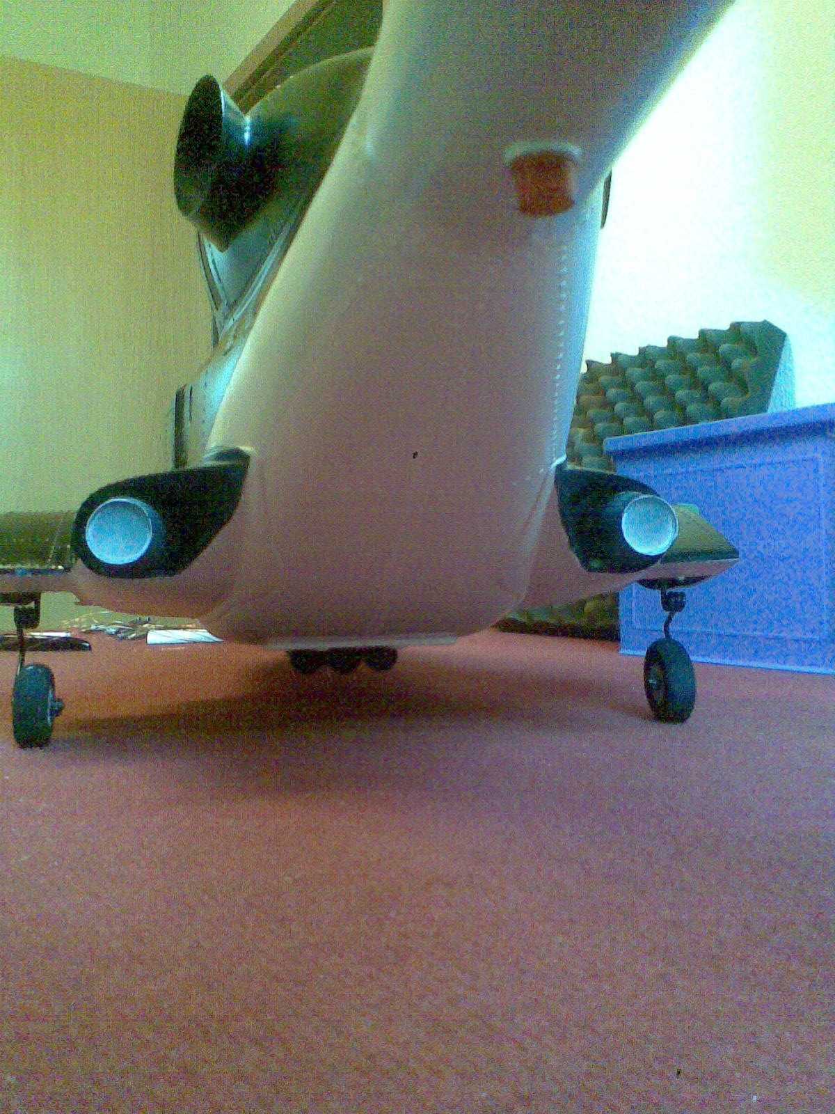

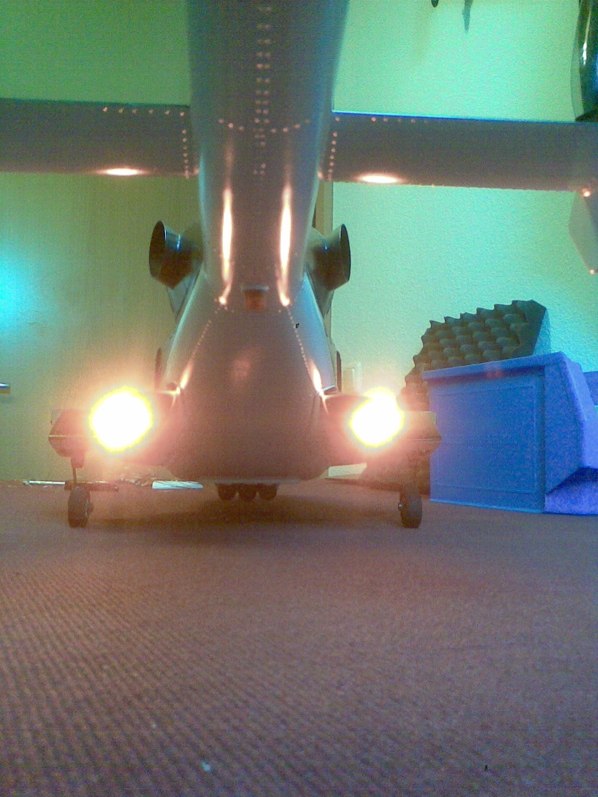

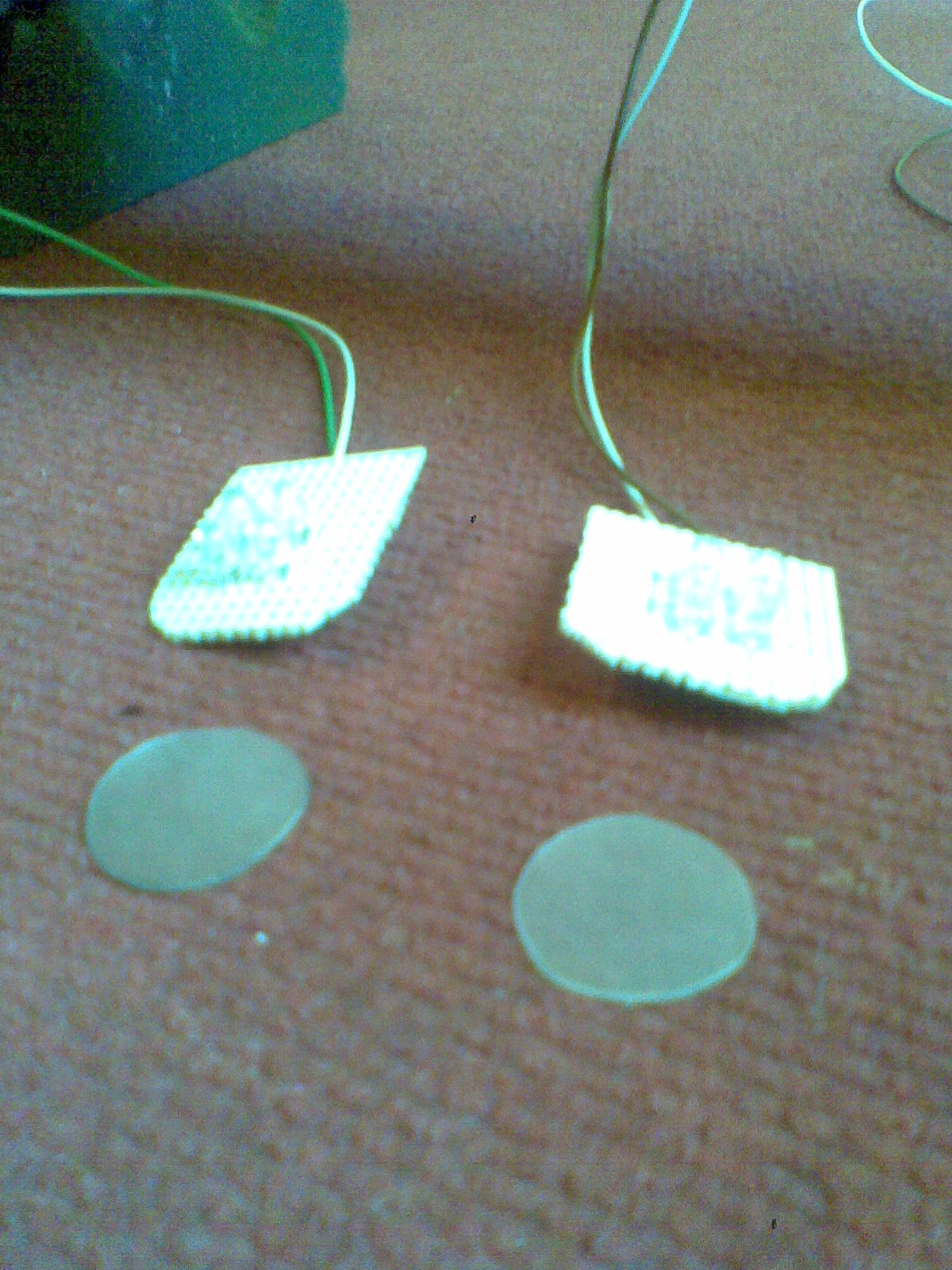

Es geht weiter.
da ich auf die 3mm LEDs für die MGs noch warten muss, habe ich heute mal mit den Nachbrennern weiter gemacht.
Die Abdeckung ist ein Stück PET, welches ich mit 800er Schleifpapiert matt bzw. trüb geschliffen habe.
DIE LEDS hängen jetzt einfach mal simpel an einer Stromquelle. Über die Ansteuerung muss ich mich erst noch machen.
Will es auf alle Fälle Neigungswinkelabhängig machen, wenns geht.
anbei paar Pics.
wirkt schon richtig cool
anbei paar Pics.

und hell....Hummerfresse hat geschrieben:wirkt schon richtig cool

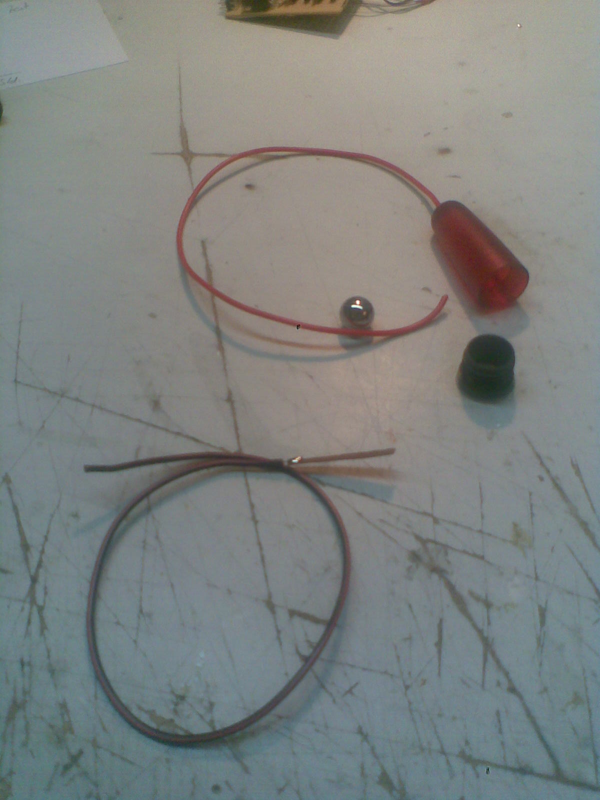

so, habe mich jetzt selbst mal bischen mit einer Metallkugel, 2 Kontakten und einem Röhrchen gespielt.
Bringt leider nicht so die zufriedenstellenden Ergebnisse.
weiß jemand wie der hier funktioniert?
http://www.conrad.de/ce/ProductDetail.h ... -dokumente
der hier fuktioniert ebenfalls mit einer Kugel
nur leider ist mir der Schaltstrom zu gering
http://www.conrad.de/ce/de/product/1852 ... GER-24-VDC
Manuel
Manuel

Hummerfresse hat geschrieben:weiß jemand wie der hier funktioniert?
Ich hatte mal so einen im Einsatz. Ich fand ihn nicht so sehr zuverlässig... manchmal hat er nicht geschaltet...
Dann häng halt ne Transe dahinter...Hummerfresse hat geschrieben:nur leider ist mir der Schaltstrom zu gering
Sprich: einen kleinen FET, die notwendige Beschaltung verrät Dir hier sicher jemand, ich bin aus der Materie raus...
Die Nachbrenner sind schon deftig hell
Grysze, Volker

seitwaerts hat geschrieben:Hummerfresse hat geschrieben:weiß jemand wie der hier funktioniert?
http://www.conrad.de/ce/de/product/1852 ... GER-24-VDC![]()
Sprich: einen kleinen FET, die notwendige Beschaltung verrät Dir hier sicher jemand, ich bin aus der Materie raus...![]()
ja, die Beschaltung ist kein Problem für mich.
mich würde aber trotzdem interessieren, wie der obere Funktioniert.
Evlt fahre ich heute schnell zum großen C und schau mir das Teil vor Ort an.
Nachbrenner: die sind in echt nicht gaaaaanz so hell, da die Kamera vom Handy da bischen lügt.
no pain no gain
