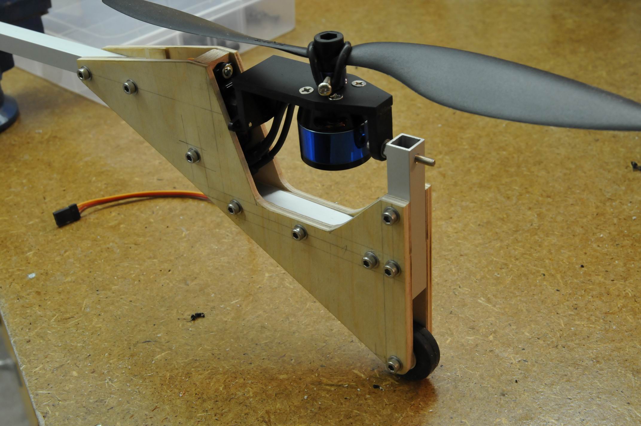

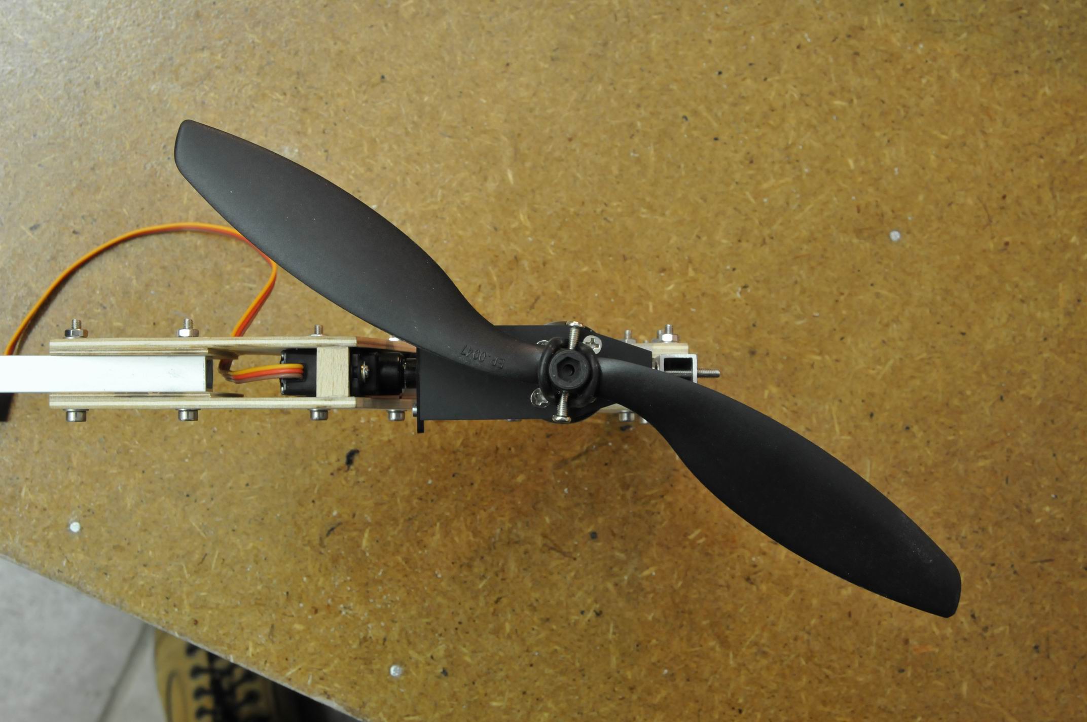

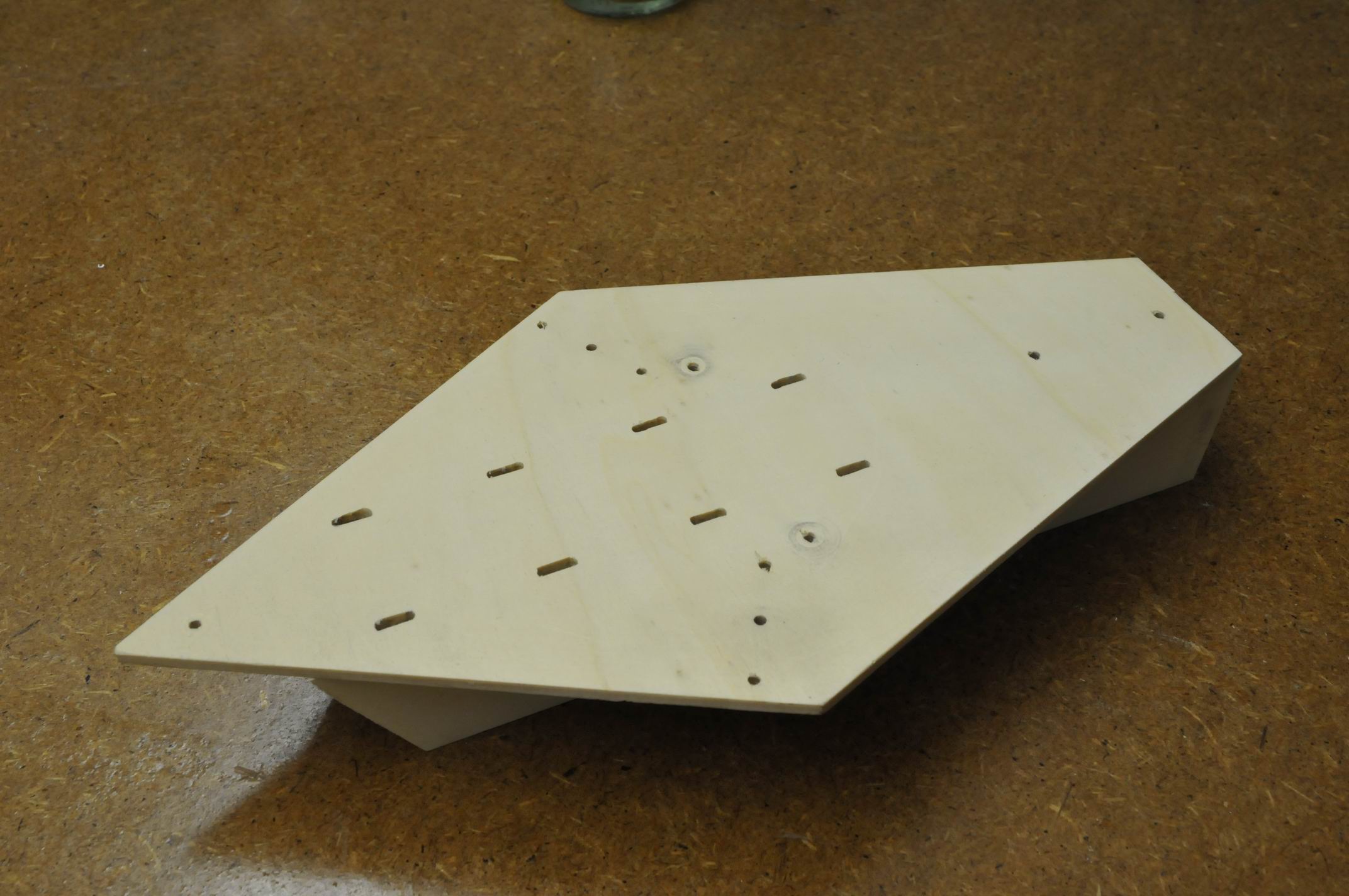

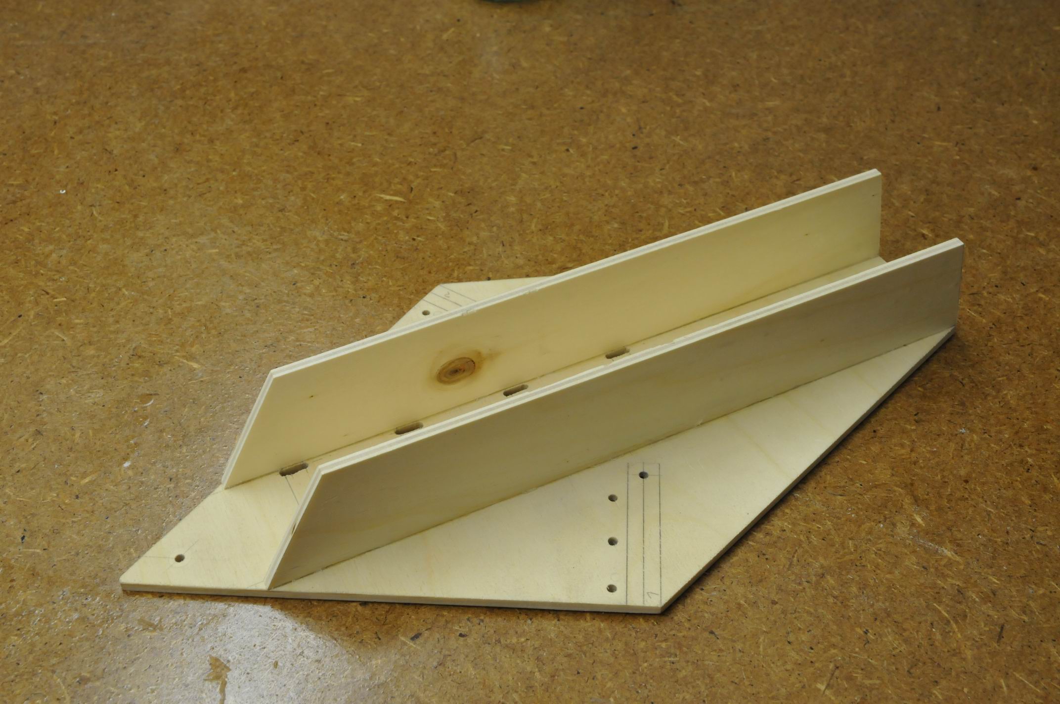

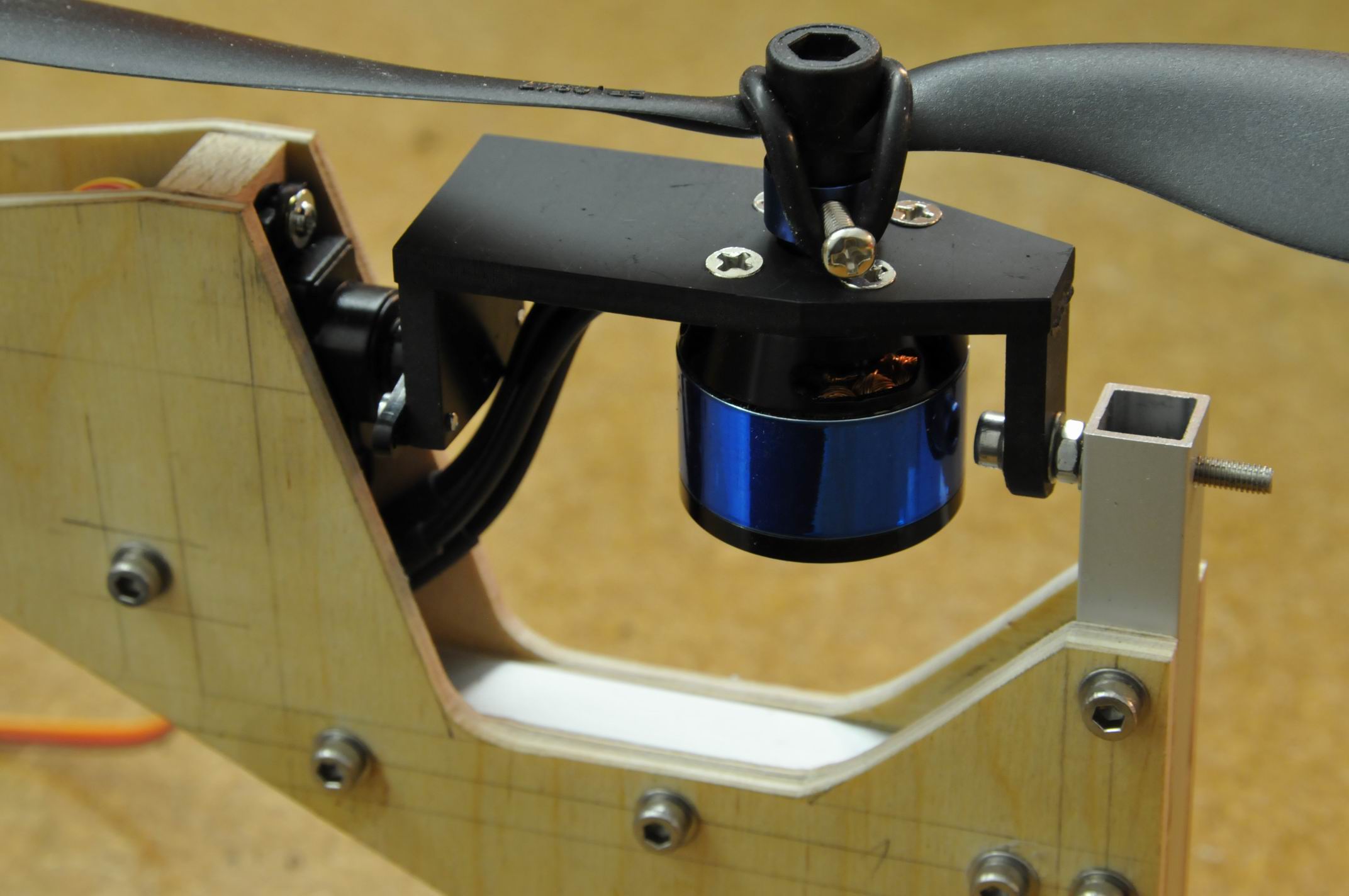

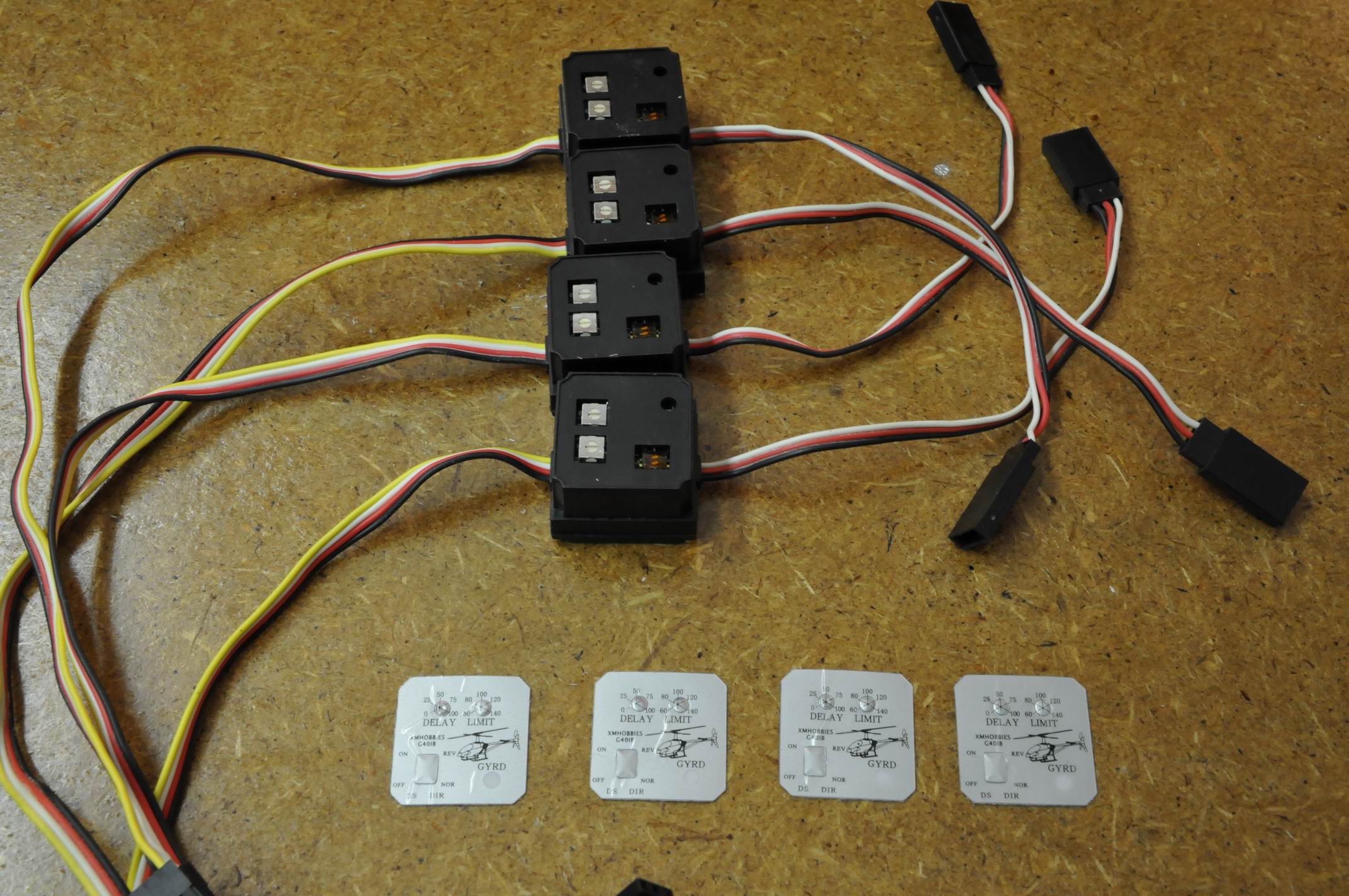

Und wieder ein paar neue Bilder. Besonders den "Gyro-Bausatz" möchte ich euch nicht vorenthalten - so etwas habe ich noch nicht gesehen, daß man die Label selbst auf den Gyro pappen muß ....
Das Heck ist mechanisch eigentlich fertig, aber mir bereitet dessen Gewicht immer noch Sorge. Da werde ich wohl noch etwas optimieren müssen. Ansonsten fehlt am Chassis nicht mehr viel, ein paar Holzteile brauchen noch Holzschutzfarbe, zudem noch einige kleinere Arbeiten. Dann kommt die Elektrik!
- Heck probeweise montiert

- Heck mit Fahrwerksrad
- Tri_2982.JPG (285.84 KiB) 1052 mal betrachtet
- Detail Motorwippe
- Tri_2984.JPG (174.66 KiB) 1049 mal betrachtet
- der "Gyro-Bausatz"
- Tri_2987.JPG (430.65 KiB) 1051 mal betrachtet
- untere Chassisplatte mit Akkuschacht
- Tri_2988.JPG (246.41 KiB) 1051 mal betrachtet
- Akkuschacht
- Tri_2989.JPG (303.76 KiB) 1051 mal betrachtet
