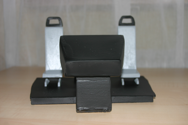

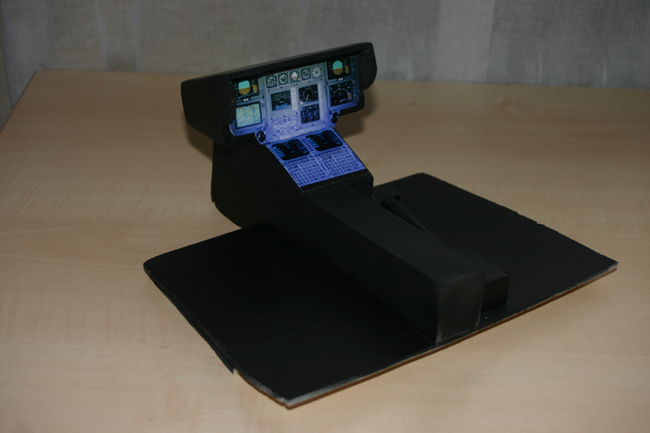

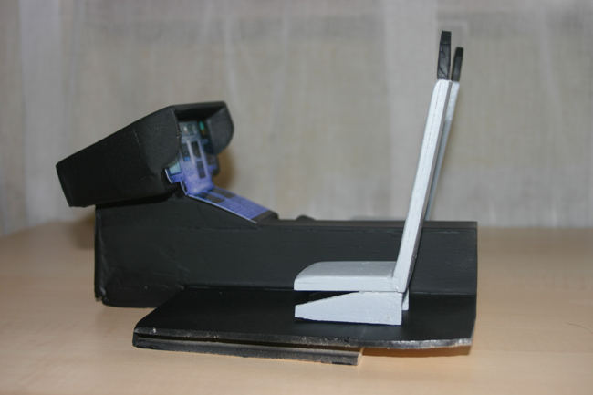

die letzten Tage habe ich an dem EC145 Cockpit gearbeitet. Das Cockpit wurde aus Balsaholz gefertigt, welches dann mit einem Sprühspachtel verspachtelt wurde (Danke an Hummerfresse für den Tipp). Dann noch lackieren, fertig.
Hier mal die ersten Vorabfotos:
Im nächsten Schritt muss ich noch die kleineren Fehler ausbessern, sowie die Cockpit-Instrumente aufbringen.
Ich finde für den ersten Versuch doch gar nicht schlecht :-)
