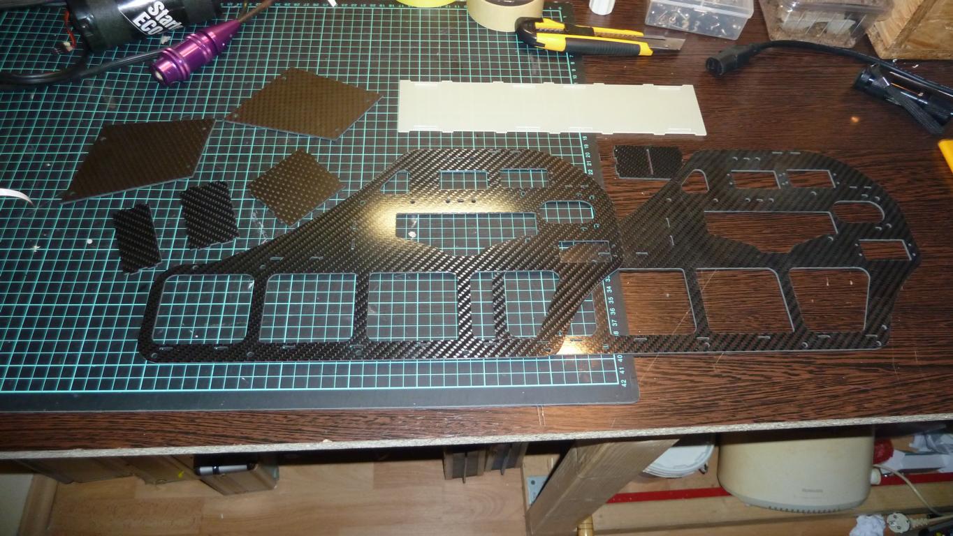

Es geht weiter.
Hier die gefrästen Teile aus CFK.
Nur die Bodenplatte passte nicht mehr auf die CFK Platte. Dehalb aus 2mm GFK.
Werde auch nochmal ein Chassis aus GFK machen. Die Stabilität beim GFK ist ähnlich hoch.

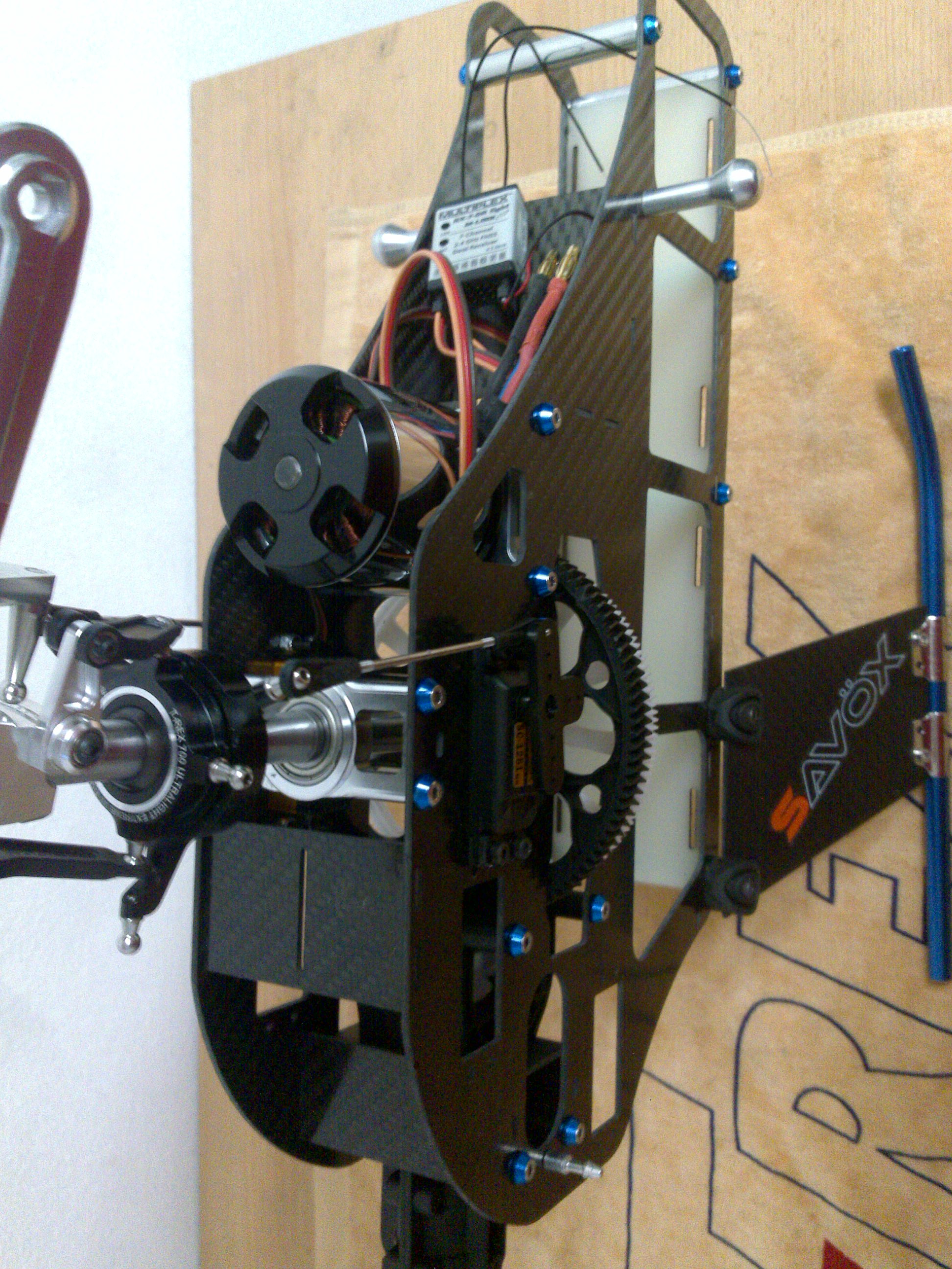

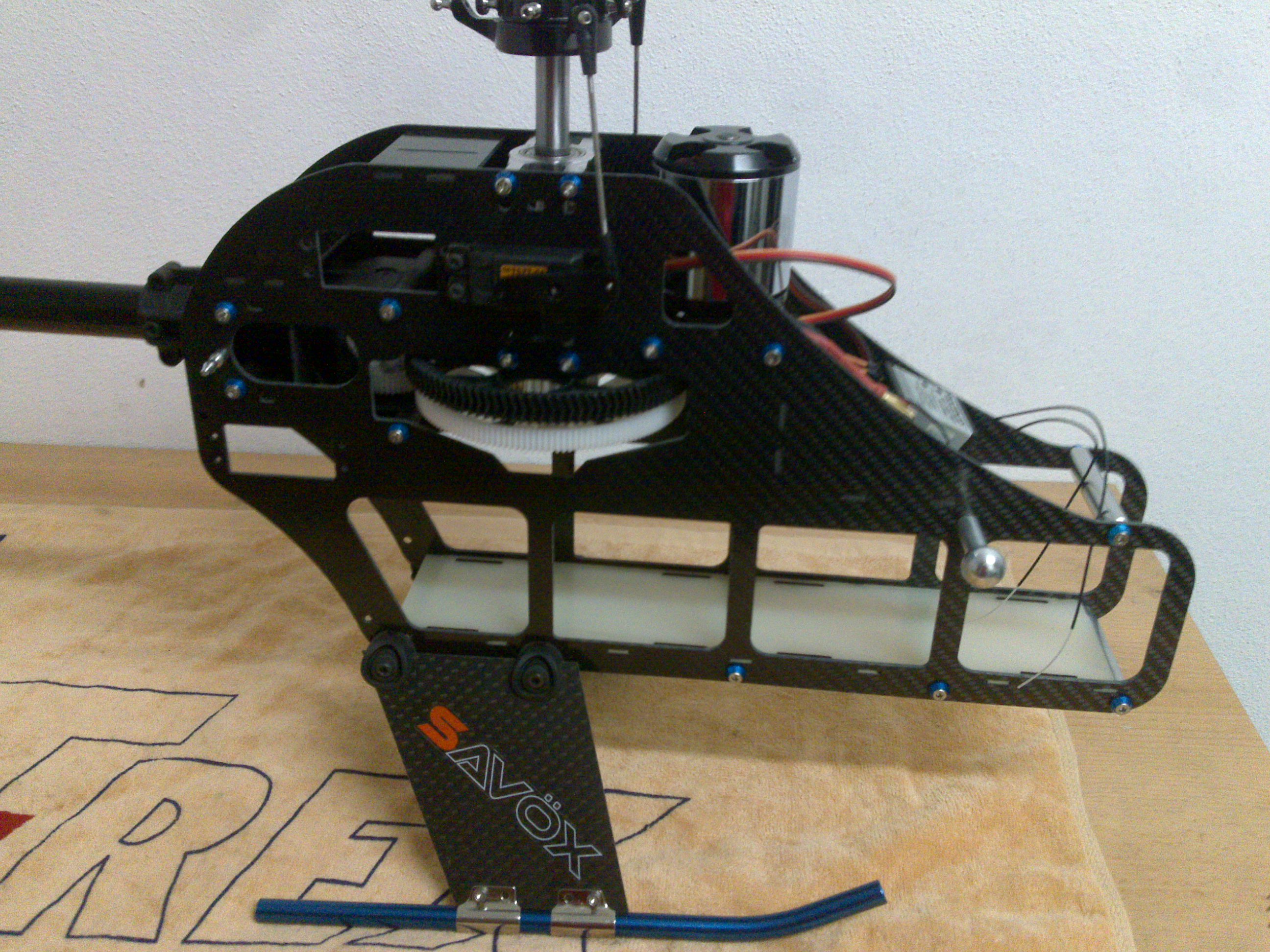

hier ein paar bilder beim aufbau...

dreh die taumelscheibeservos mal um. dann sind die gestänge gerader wie jetzt.
aber sieht doch schon mal gut aus.
haube passt auch ??
haube passt auch ??

ja werd ich mal machen ....
die haube past super
