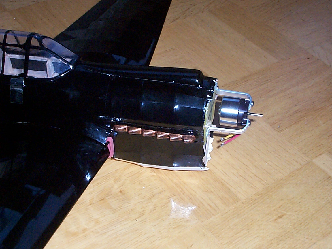

Ich hab gesehen Du hast die QR an der Bee Gee nicht aus der Fläche gemacht sondern zusätzlich angebaut?!
Ich überlege ob ich die QR an der P40 nicht in der Fläche ausspare und zwar länger (so ca ab 5 cm vom Rumpf bis kurz vor Flächen ende) und dann aus vorgefertigten Balsa QR Leise mache ?!
Sollte sich positiv auf die Agilität des Fliegers auswirken??
Und könntest Du mal ein Foto von dem Lander an der Bee Gee machen?
Ich weiß noch nicht ob ich überhaupt einen drunter machen soll?
Die 2 Warbirds die ich gesehen hab hatten keinen und wurden auf dem Bauch gelandet. Und da wir überwiegend auf Wiese starten und landen macht ein Fahrwerk überhaupt sinn??

Das Fahrwerk an der GeeBee macht nur Sinn, weil es fast unmöglich ist, das Ding aus der Hand zu starten. Durch die kleinen Flächen und den großen Prop muss die von selber Fahrt aufnehmen und losfliegen, beim Handstart ist sie mir zweimal abgeschmiert. (Außerdem hat die GeeBee im Original auch ein starres Fahrwerk, das kann man ja nicht einfach weglassen )
Bei Warbirds mit EZFW ist das was anderes. Fahrwerk ist übrigens fast Baukasten.
Foto kann ich mal machen - kann aber dauern.
Zum Querruder: in die Fläche ist mit Sicherheit besser (war bei der Mustang auch so, da warens ca 12x3cm - völlig ausreichend), wollte mir aber bei der GeeBee die Option von Klappen offen lassen (und hatte mich nicht getraut, von den dünnen Flügelchen auch noch was wegzunehmen).

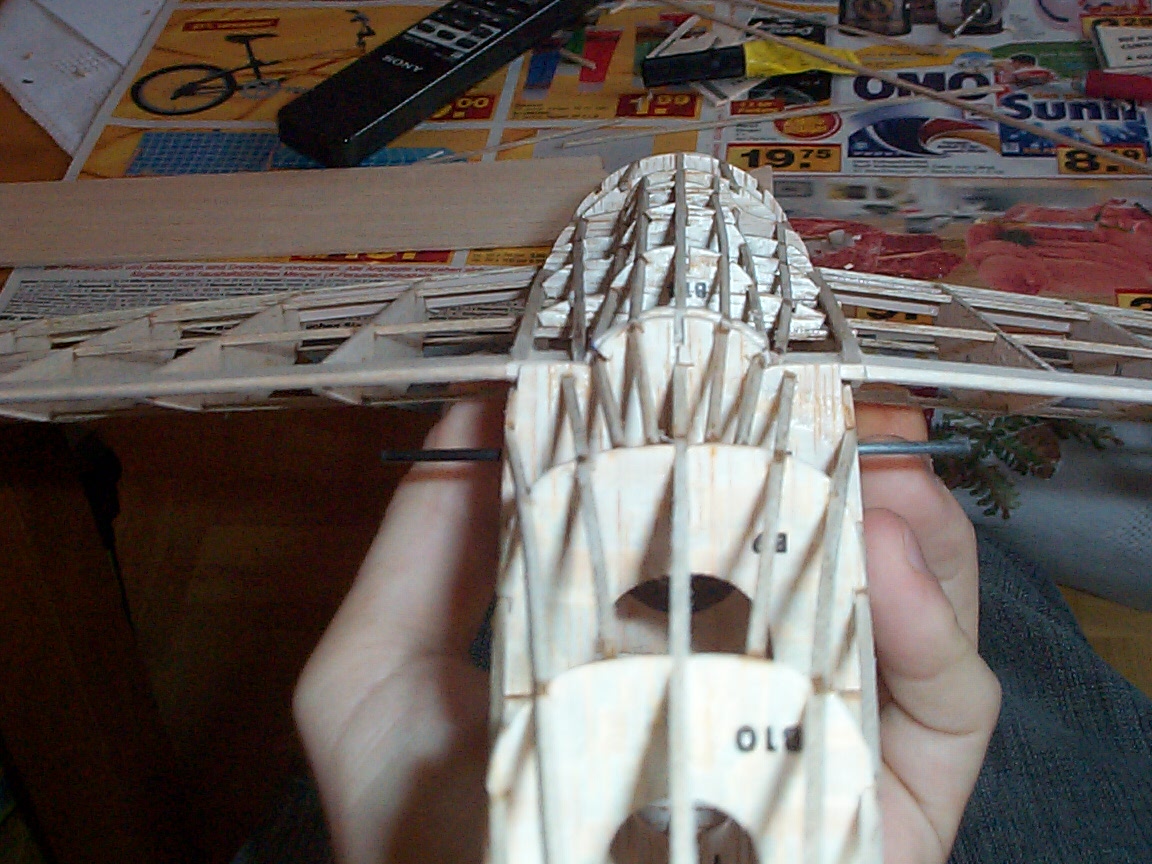

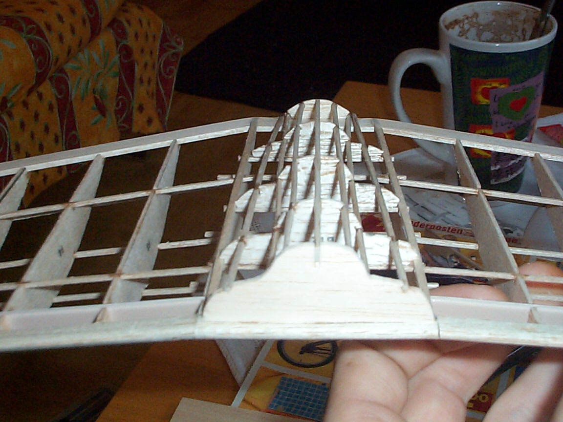

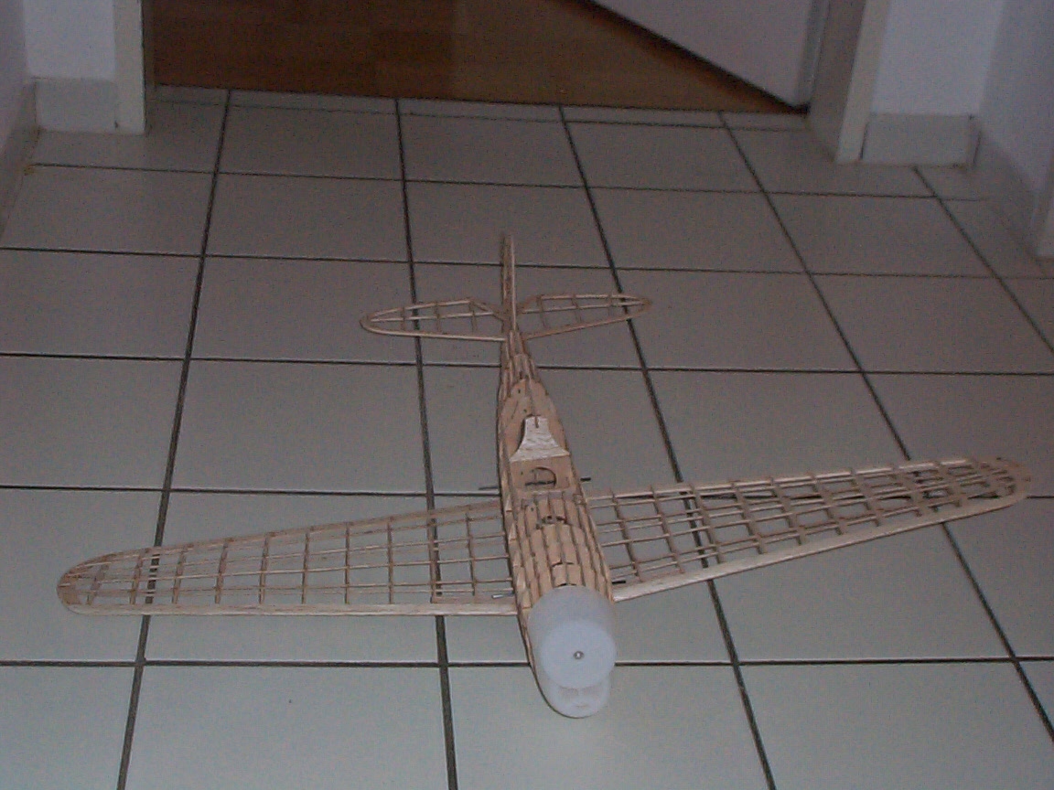

So das Skelett steht..
auf 20cm Fliesen
auf 20cm Fliesen
Mit abnembarer Fläche..
