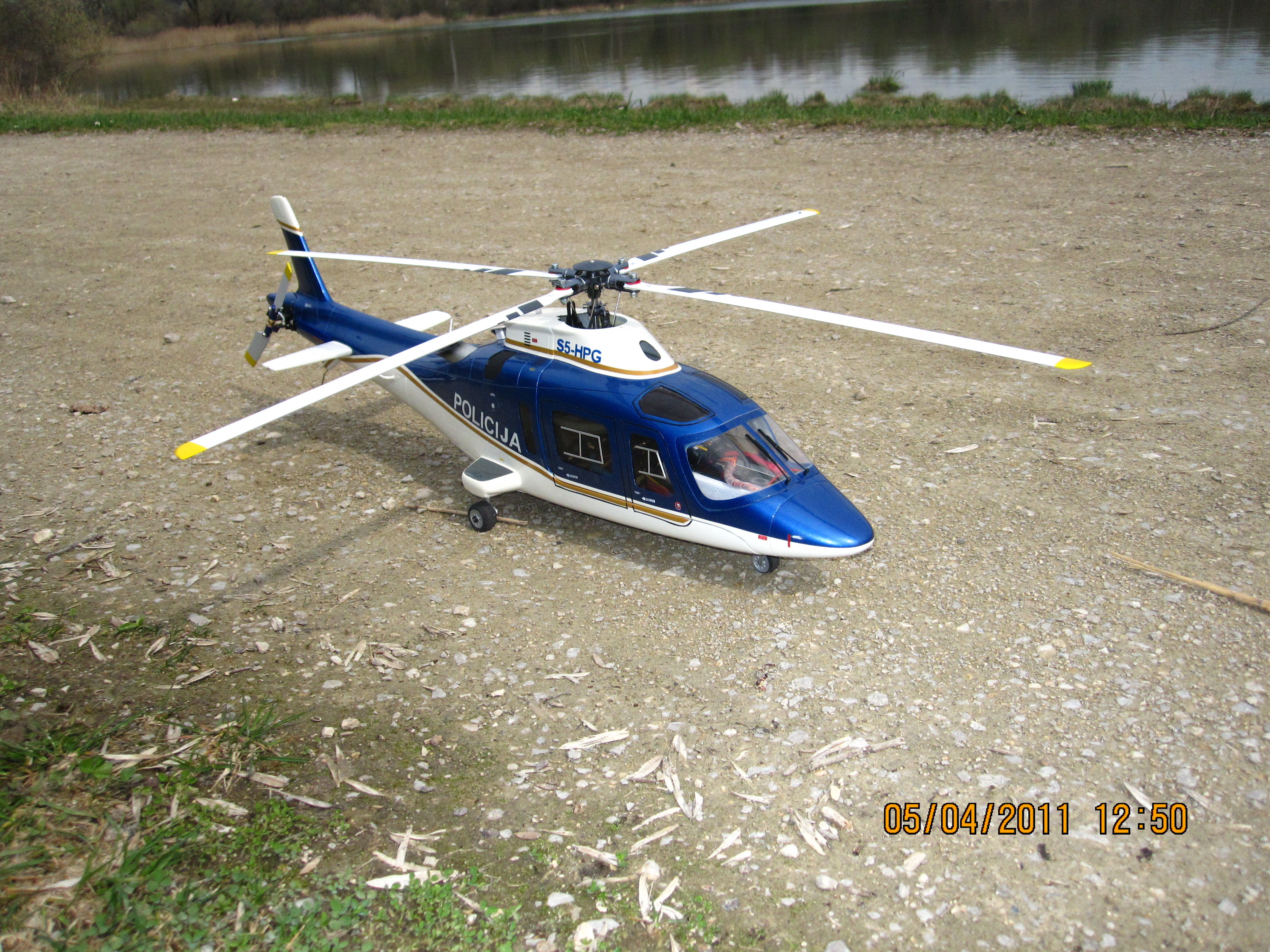

wie du schon an den Bilder erkennen kannst ,fliege ich die Helis mit unterschiedlichen Rotorblätter. Meinst du das das kann etwas ausmachen? Beide sind exat Assgewuchtet und laufen sehr ruhig.
Ich werde trotzdem die Blätter tauschen um alle störungsquellen auszuschließen.

- A-109 Policija 4-Blatt 004.jpg (4 MiB) 2232 mal betrachtet
