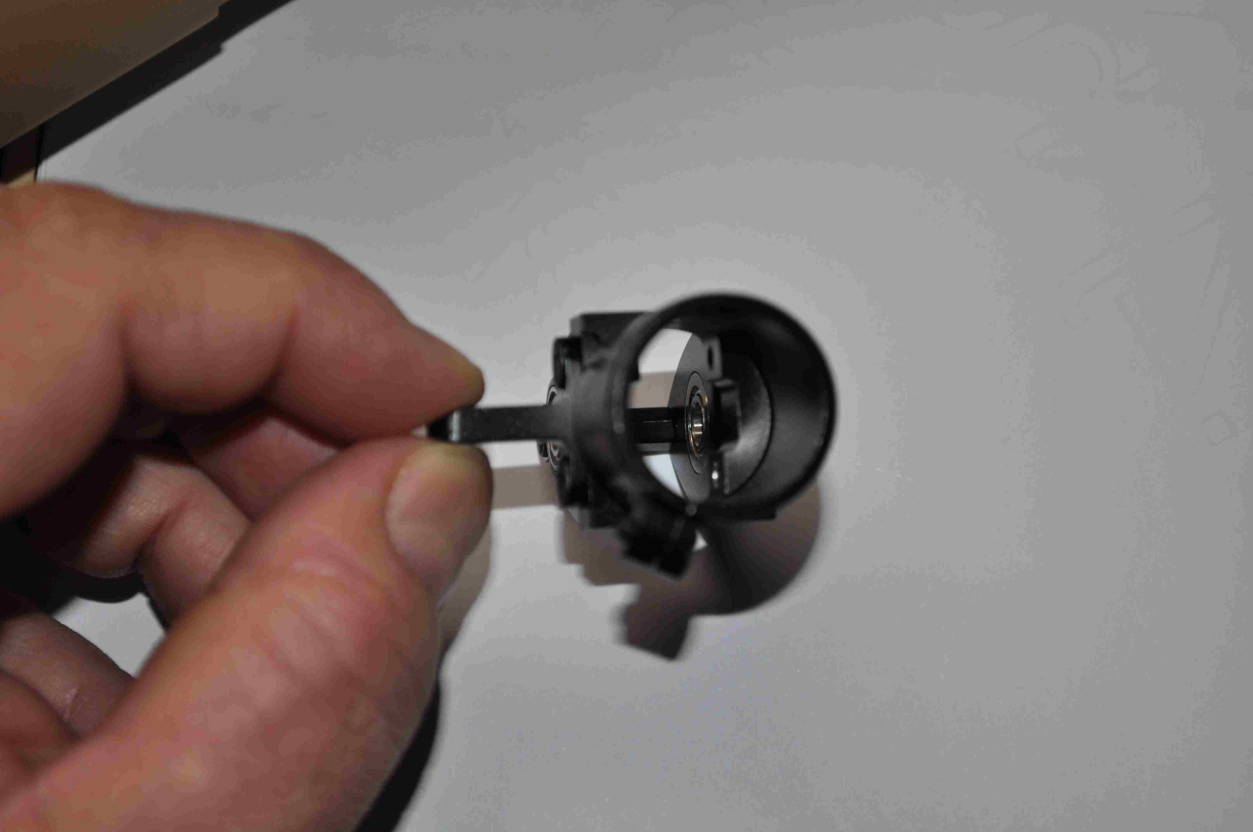

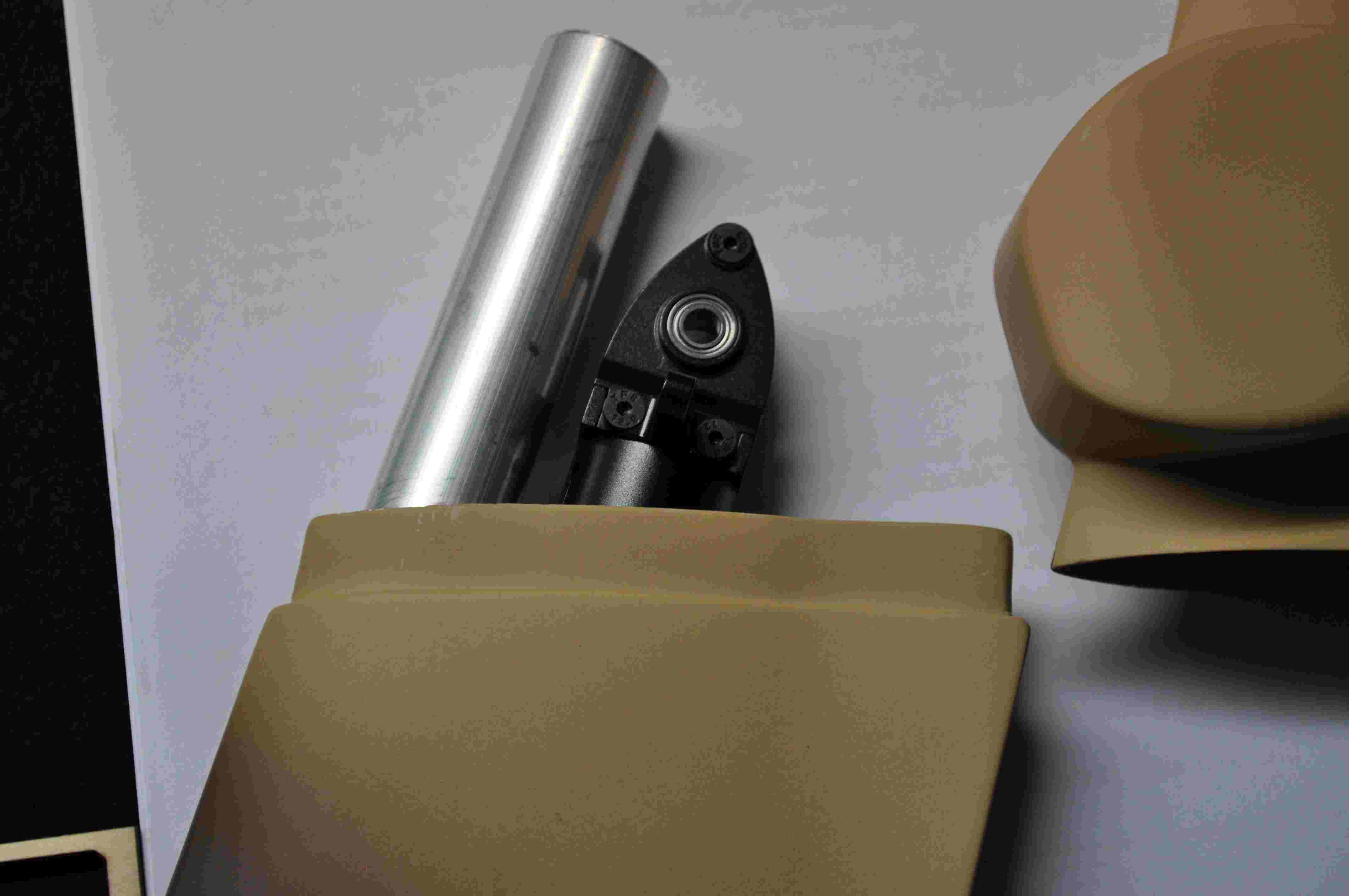

So,
bin jetzt auch zu Hause und konnte eben Fotos einstellen. Ich habe die Leitwerksendkappe mal mit angelegt, so dass man sieht, wie weit das Heckrotorgehäuse eingeschoben werden muss. Dazu noch ein Frontalfoto des Gehäuses, damit man sieht, welchen Durchmesser es hat. Viele dicker darf es auch nicht sein, sonst passt es nicht. Die Anlenkung erfolgt von der Vorderseite, ich werde es mit einem Sullivan Rod'n Gold anlenken. Die Seele ist sternförmig und hat dadurch einen verminderten Reibungswiderstand.
Ungefähre Einbauhöhe Heckrotorgehäuse
007 Heckrotor.jpg (248.21 KiB) 1183 mal betrachtet
Frontalaufnahme Heckrotorgehäuse
008 Heckrotor.jpg (249.41 KiB) 1183 mal betrachtet

genau den meinte ich.
den hab ich auch bei der cobra verwendet
ich denke aber, wenn man das HK600 Heckrotorgehäuse verwendet und etwas mit der Flex bearbeitet, passt das auch :)

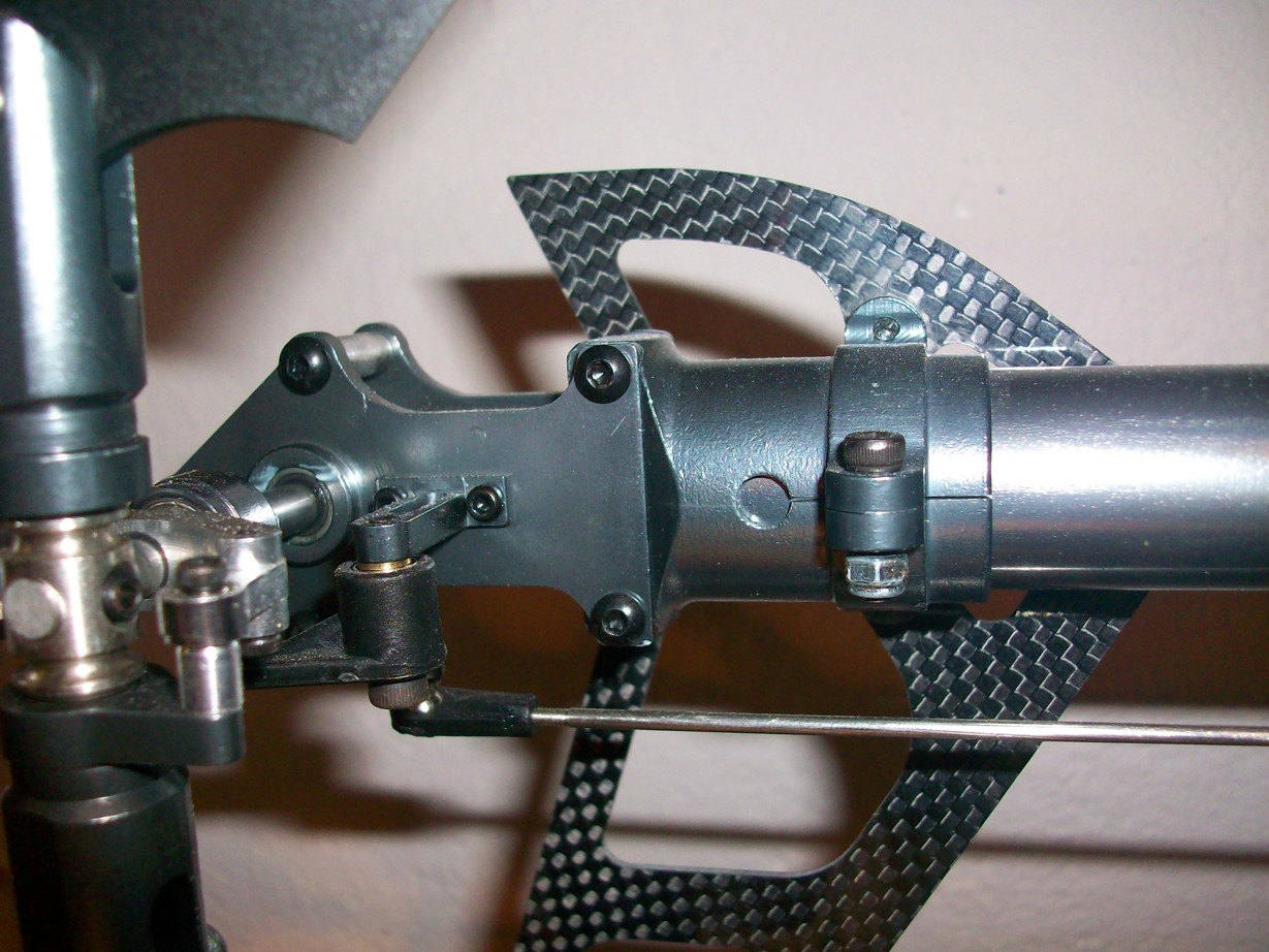

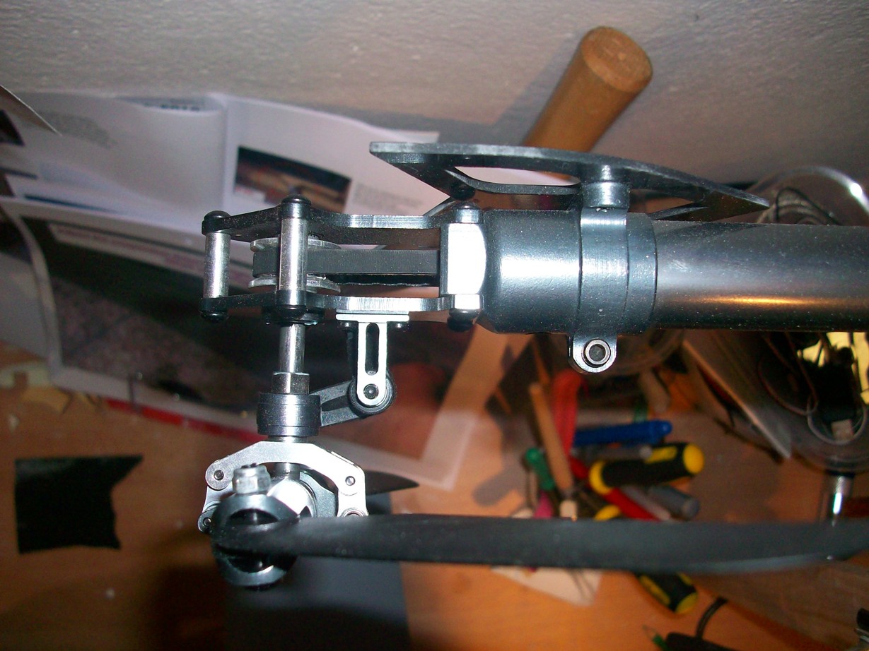

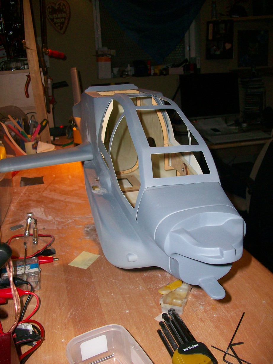

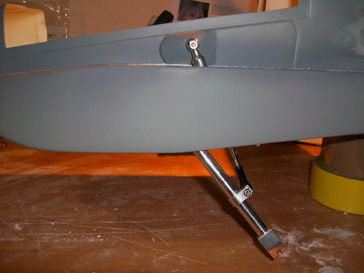

So, aktuelle Baufotos von gestern:
Anbei auch Bilder von der bei meinem HK verbauten Tail- ich fürchte, nachdem ich das gestern mal abgemessen habe, dass das verdammt eng wird in der Finne...
Auch was die Anlenkung anbelangt, weiß ich noch nicht genau, wie ich das mache....
Zuletzt geändert von condor-flyer am 04.03.2011 07:40:12, insgesamt 2-mal geändert.

Hi Daniel.
sehr schön.
da geht ja richtig was voran bei dir. das gefällt mir. :D
Danke für die Fotos vom Heckrotorgehäuse.
sieht gut aus. das kann man auf alle Fälle um 180 Grad drehen.
Musst nur mal versuchen, ob du das Teil unter die Abdeckung, welche von oben aufgeschoben wird, bekommst.
Aber ich denke das müsste passen.

@Manuel: Das mit der Finne wird echt knapp! Hab ich gestern mal abgemessen...ganz knapp.....wenn überhaupt
Nimmst du eigentlich das Heckrohr mit in den Rumpf? In Ami-Foren lassen das ziemlich viele weg--
@Chrischan: Was meinste mit geneigt? Dann müste die gesamte Mechnik mit geneigt werden...

@Daniel:
ah, okay.
evtl musst du dein Heckstück halt noch etwas mit der Flex bearbeiten.
Z.B. die Aufnahmepunkte für die Heckfinne beim Trainer. Die kannste ja komplett wegschleifen, dann wird das Teil vorne schon kleiner.
Oder wo wird es denn eng?
Ich habe bei der Cobra z.B. das Heckrohr schon mit dran gelassen und im hinteren Heckausleger-Bereich mit einem Stück Moosgummi-Ring das Teil von innen schön dämpfend abgestützt.
Kann man denn beim Apche das 600er Chassis von vorne inkl. montierten Heckrohr komplett einschieben?
Bei der Cobra hatte ich das Problem, dass das nicht ging. Deshalb habe ich den Heckausleger auch schraubbar gemacht.
Bei den ganzen smartmodel Apaches habe ich bis jetzt aber bei allen geshen, dass diese verklebt und verspachtelt wurden.
Dieser Übegangspunkt muss dann umbedingt richtig stabil sein, da die ganze Kraft ja hier übertragen wird, wenn der Apache beim landen aufsetzt.
Da würde ich evtl sogar von innen noch eine Lage GFK einlaminieren.

Es wird auch eng, wenn ich die Verschraubung weggschliffen habe... Das Material ist ziemlich massiv...aber werde ich schauen...
Beim Heckrohr bin ich mir nicht sicher, obs mit reinpasst...ich habe die Mechanik noch nicht umgebaut, da ich den HK am WE noch fliegen will...ich habe schon ne neue Mechanik bestellt, die eventuell direkt in den Apache wandert. Ohne, dass ich meinen jetzt umbaue.
Ich hoffe, dass sich der Riemen auch vernünftig spannen lässt.... ich habe bei dem ganzen Konstrukt noch so meine Zweifel... obwohll es bei Deiner Cobra ja auch geklappt hat...

@Chrischan: das ist ein guter Einwand.
Wenn man das Heckrohr weg lässt, dann kann man die Mechanik sicher ein wenig neigen.
@Daniel:
du kannst den Riemen dann mit Hilfe des Heckrotorgehäuses spannen.
Diese kanns du ja +/- 5mm verschieben.
Dadurch spanne ich den Riemen bei meiner Cobra
no pain no gain

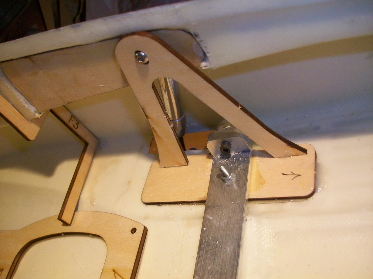

die Mechanik passt samt Heckrohr hinein. Etwas hakelig ist es am vorderen Spant, Spantbreite und HZR sind etwas unterschiedlich vom Mass :shock: , sodass man den Rumpf beim Einsetzen der Mechanik vorsichtig auseinanderziehen muss. Jetzt kommt es noch darauf an, wieviel Du von Steg am oberen Rumpfrand mit weggenommen hast. Ich habe ihn in Mechanikbreite (5,5cm) weggenommen, dann funktioniert es erstmal.
Mit der Geschichte der Rumpfverbindung bin ich mit den Auftreten der Kräfte am Übergang nicht so ganz einverstanden, zumindest theoretisch, die Praxis wird es mir hinterher zeigen. Durch die grossflächige Verklebung (Überlappung 1cm) dürfte es trotz Heckrad beim Landen keine Probleme geben, ein Großteil der Kräfte müsste durch das Heckrohr aufgefangen werden, sodass die Verklebung nur noch unterstützt. Anders sieht es aus, wenn das Heckrohr weggelassen wird. Dann müsste man allerdings zuerst die Rumpfhälften verkleben, zusätzlich die Naht von innen laminieren oder Kohlefaserrowings einziehen und dann den Heckrohrspant setzen.

Das Heckrohr nimmt dir die Kräfte aber nur auf, wenn du es hinten im Heckausleger auch wieder irgendwo abstützt.
bekommt man denn im Notfall den Heckrohrspannt nochmal raus.
Also ich werde auf alle Fälle noch irgendwie was einlaminieren. Damit diese Verbindung 100% hält.
