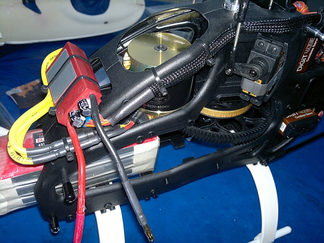

Regler eingebaut - Verkabelung fertig
12072011526 (2).jpg (290.62 KiB) 1131 mal betrachtet

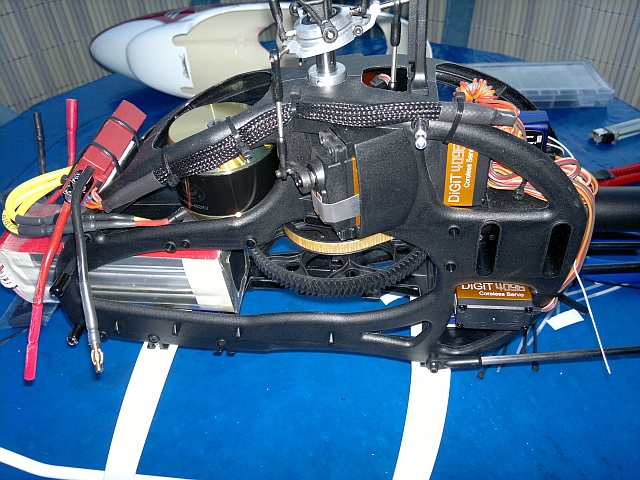

linke Seite
linke Seite
12072011527 (2).jpg (296.37 KiB) 1131 mal betrachtet

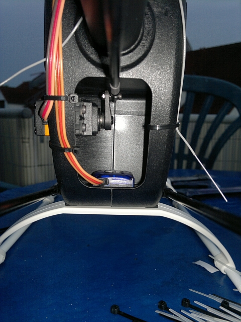

hinten
hinten
12072011528 (2).jpg (258.58 KiB) 1131 mal betrachtet

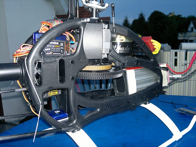

rechte Seite
rechte Seite
12072011529 (2).jpg (286.8 KiB) 1131 mal betrachtet

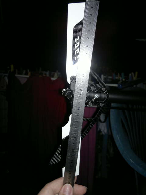

Welchen Hauptrotordurchmesser hat ein 250er?
Pferti
Pferti

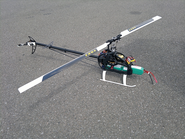

Vorgänger - Nachfolger ;-D
12072011547 (2).jpg (283.56 KiB) 1132 mal betrachtet

Zuwas hast du eigentlich noch die ferritringe in den BEC Kabeln drin? Braucht kein Mensch mehr heutzutage mit 2,4 GHZ.

jep! kabel innen verlegen und hinten kürzen sieht NOCH schicker aus... :wink:

F.P.H hat geschrieben:Zuwas hast du eigentlich noch die ferritringe in den BEC Kabeln drin? Braucht kein Mensch mehr heutzutage mit 2,4 GHZ.
Sonst Cooler Heli.
Siehe Anleitung S. 4 Punkt 4.3:
Kontronik hat geschrieben:4.3 Ringkern
Der Ringkern im Empfängeranschlusskabel dient
der Störunterdrückung und ist für die Betriebssicherheit
des Reglers notwendig. Er darf nicht
entfernt werden, kann aber bei Bedarf innerhalb
des Kabels verschoben werden.
Besser man hat, als man hätte...
vierfuffzig hat geschrieben:jep! kabel innen verlegen und hinten kürzen sieht NOCH schicker aus... :wink:
:-P :wink: :-D

Porsti, das war noch aus 35Mhz Zeiten. Aber hast du auch ein Sttzakku drin? Steht auch in der Anleitung! Antiblitz hast auch keinen drin? Bei 10s mehr wie Sinnvoll.
Aber kann ja jeder halten wie er möchte. Wir hier fliegen alle ohne den Ring......

Ja, das mag alles sein. Nur warum soll ich dem Empfänger mehr Arbeit machen als notwendig. Ich hatte zu 35 MHz Zeiten immer Probleme mit Störungen und dadurch auch einen Heli verloren. Daher bin ich sehr vorsichtig geworden. Auf jeden Fall schaden sie nicht, sondern sollten auch bei 2,4GHz die Störsignale vom Regler zum großen Teil rausfiltern.

Was mir gerade noch aufgefallen ist: Dein Kabel zum vStabi Sensor hast du gleich 2 Mal festgemacht. Dadurch könnten vielleicht auch Vibrationen auf den Sensor verstärkt werden. Ich würde zumindest den unteren Kabelbinder mal weg machen, damit das Kabel etwas freier hängt. :)
Die eine Befestigung oben reicht mehr als aus. ;)
