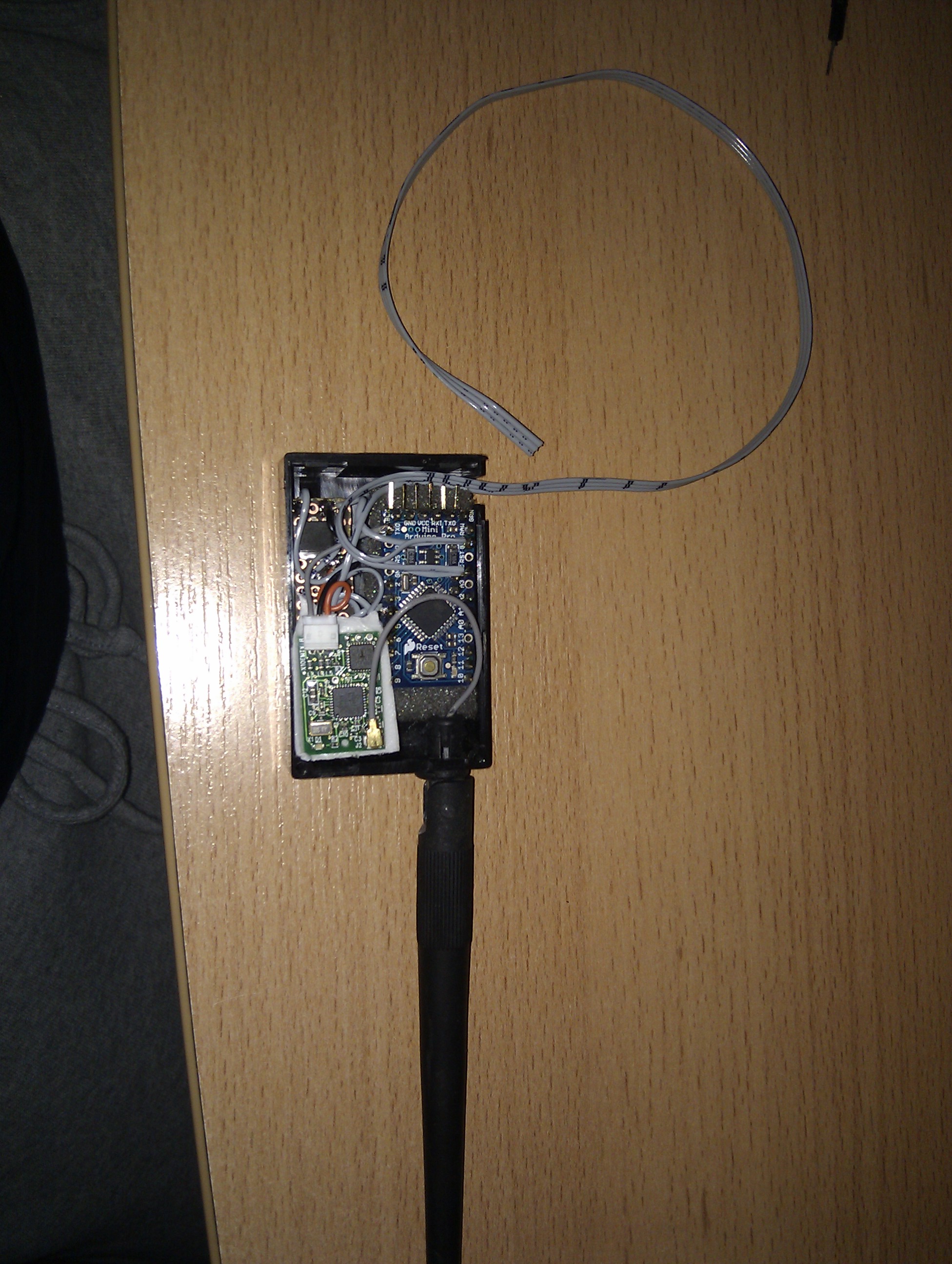

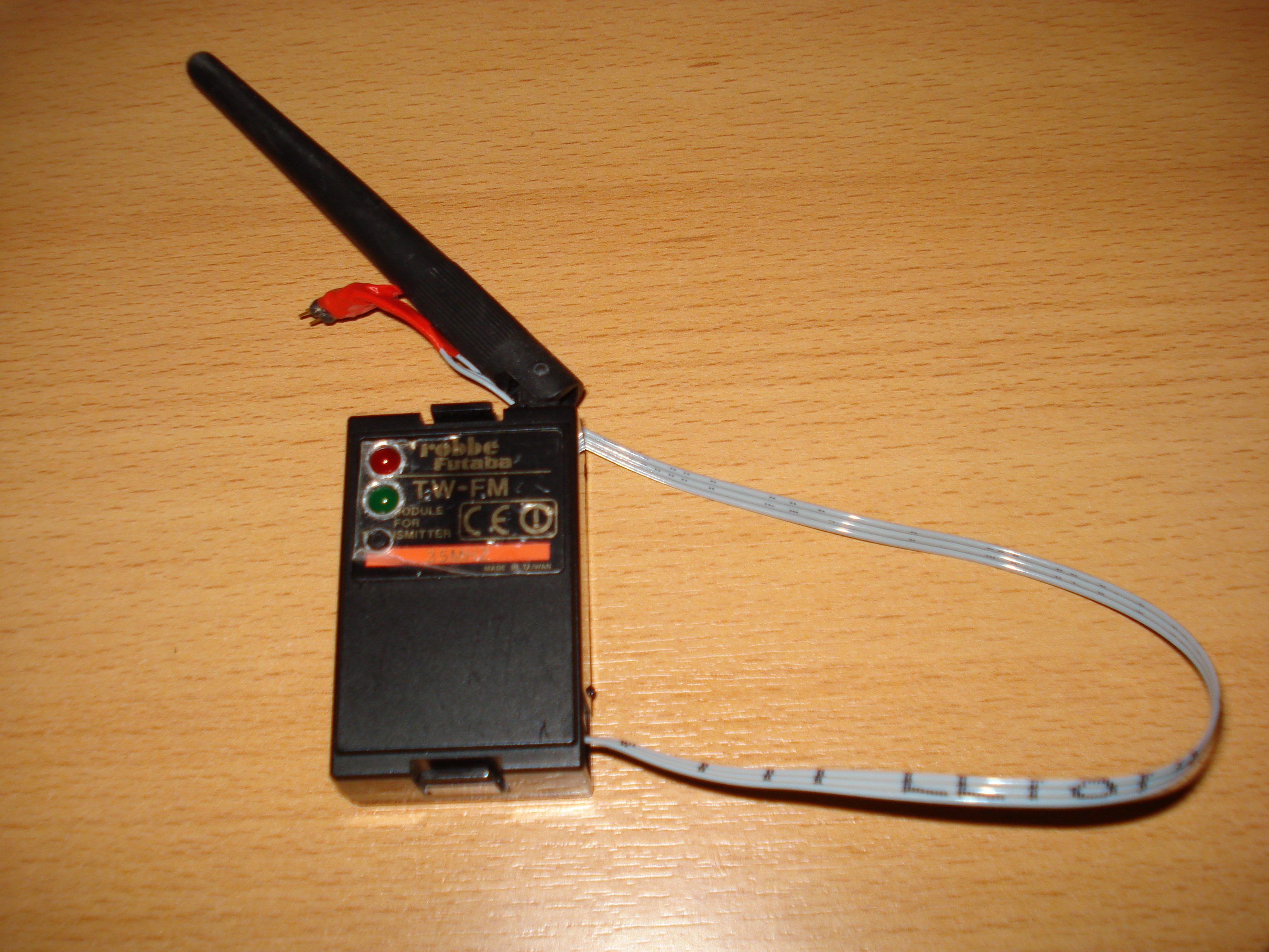

An now , Proudly Presents :mrgreen:
während der Bauphase .....
Fertiges Modul nach Funktionstest...
Die Rote LED blinkt während des Binding Vorganges .... , die grüne LED Blinkt im 250ms Takt und zeigt das anliegende PPM Signal an. Es gäbe noch ne Option auf HF Alarm , aber das brauche ich nicht, war zur Fehlersuche aber sehr hilfreich...
Video kommt auch sobald es freigegeben ist. Edit da isses :-)

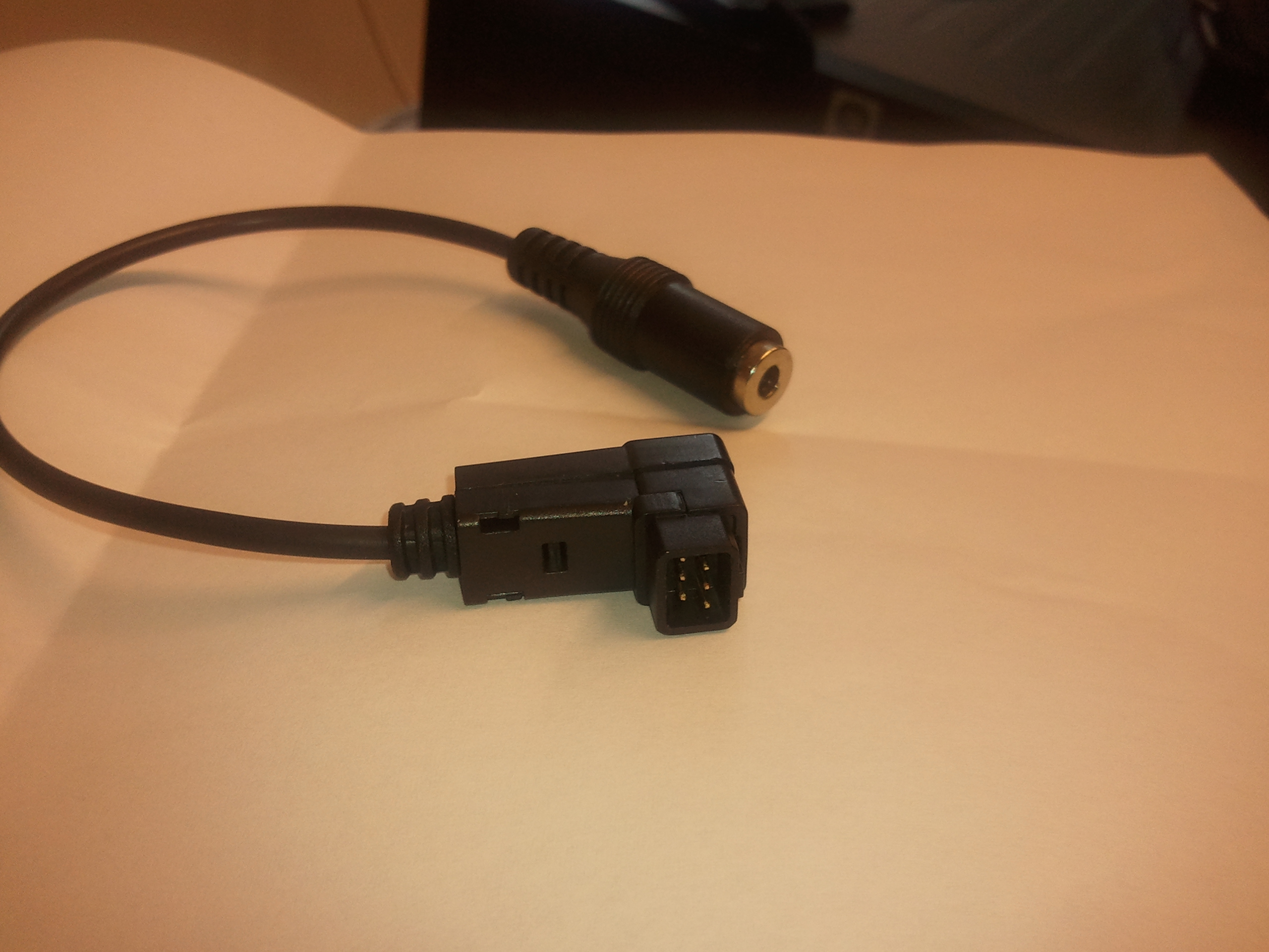

Und heute wurde auch der Stecker geliefert, damit ich das Modul an der Buchse des Senders angeschlossen werden kann.

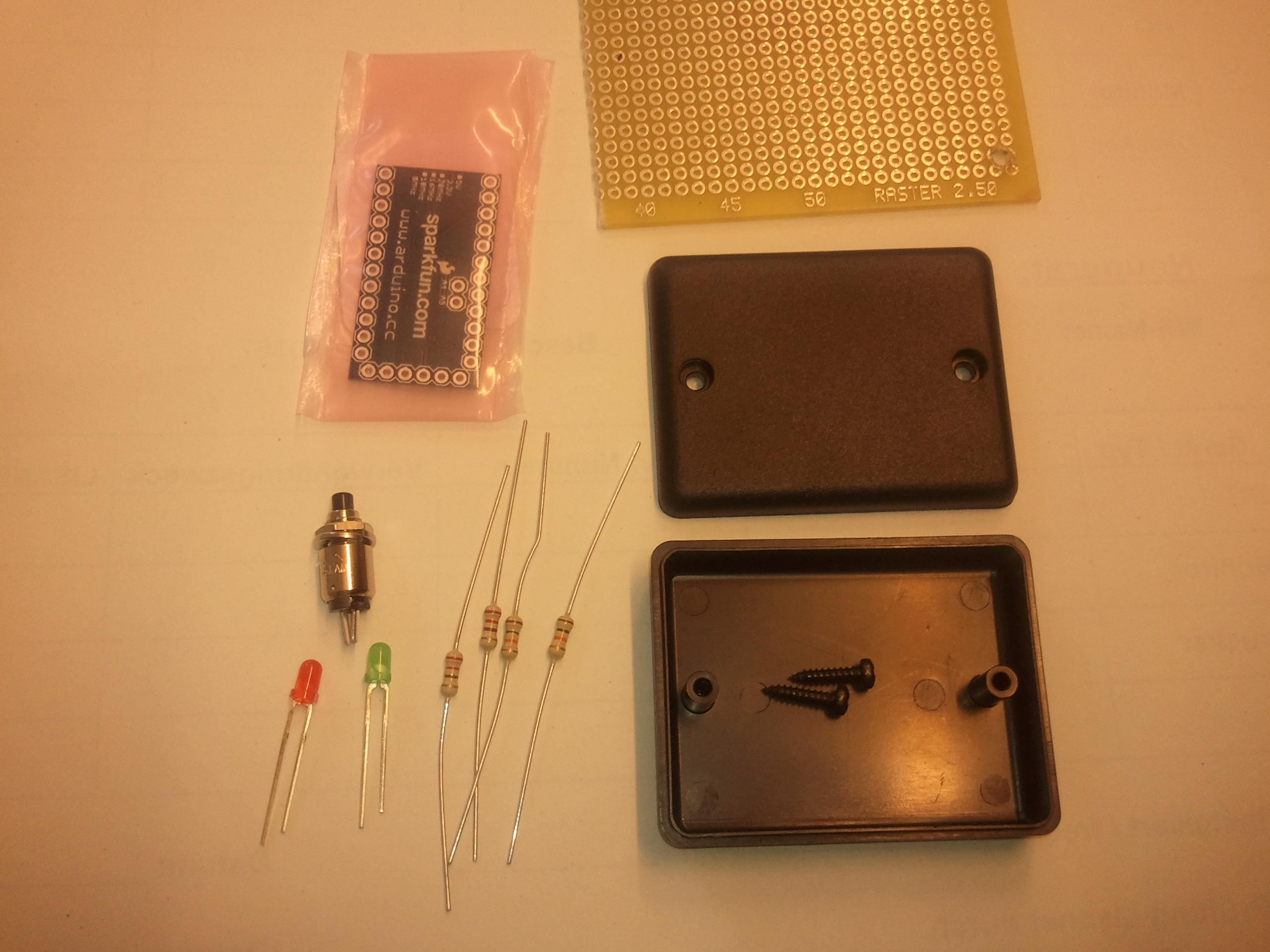

Gehäuse, LEDs, Taster und Widerstände sind jetzt auch da.

übrigens brauchst du bei den LEDs keine Widerstände , da die Ausgänge der I/O Ports am Ardu eh auf 40mA begrenzt sind 8)
Bin gerade dabei ein Eagle Layout zu basteln ...
grüße Michael
