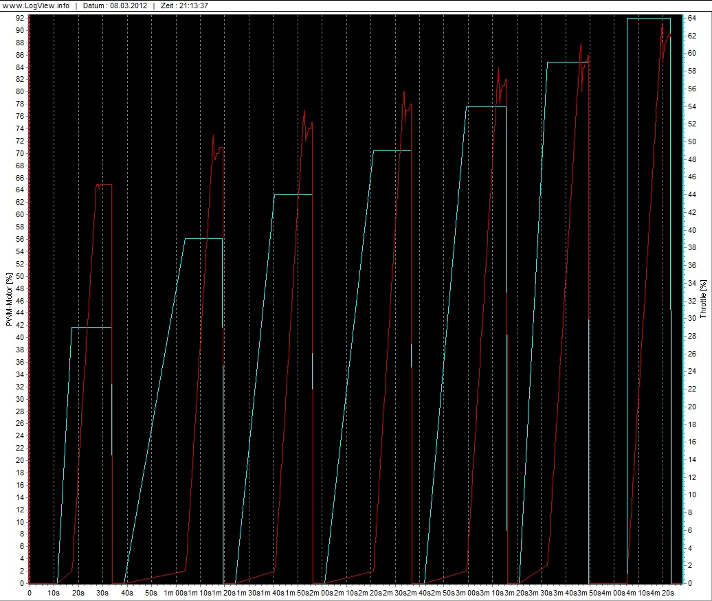

So, ich bin grad aktuell am umritzeln da ich dank Umstieg auf Jive (vom Jazz) und Jlog2 (vom EagleTree) gemerkt habe, dass PWM (also "Regleröffnung") ziemlich an der Grenze ist.
In dem Zusammenhang habe ich mal nen Log erstellt bei dem ich den Heli habe hochlaufen lassen bei 30% Gas und mich dann auf 65% hoch getastet habe. Ich bin mir nicht ganz sicher, warum nur das erste Hochlaufen komplett ohne Überschwiger ist, aber ich habe auch immer gleich wenn er seinen Endwert erreicht hatte wieder ausgeschaltet, Funke neu geproggt und dann gleich wieder Throttle-Hold raus. Man erkennt aber wo der PWM Wert beim jeweiligen Gaswert liegt.
