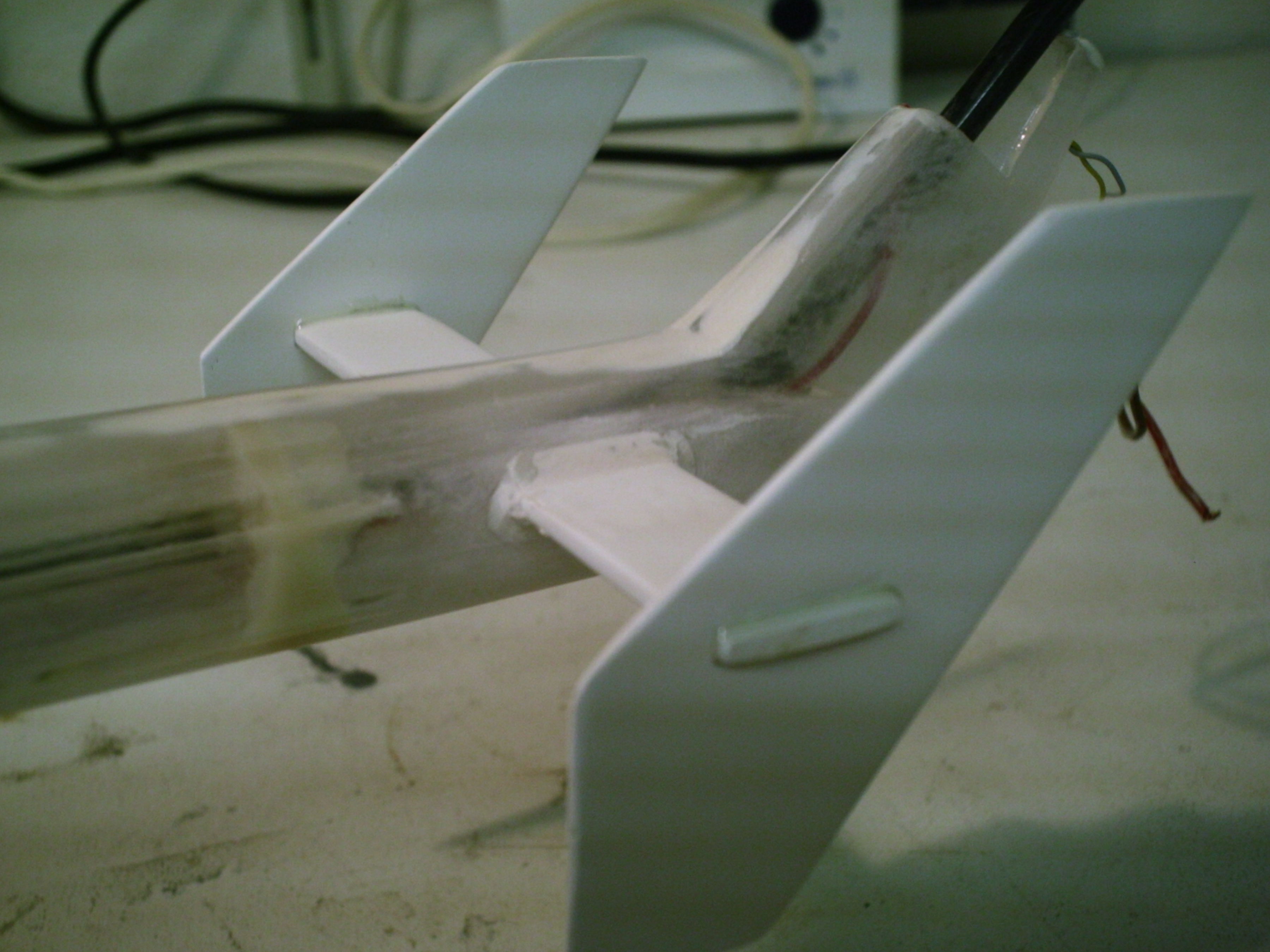

Die Leitwerke mache ich aus Balsa, ( Mittelsteg 2 mm, Leitwerke 1,5 mm). ( Die Beigefügten nehme ich zum Abzeichnen und dann als Schälchen zum Anrühren von Klebern oder so :D )
Ich grundiere und schleife sie dann bis die Maserung nicht mehr zu erkennen ist ( ja, der Rumpf ist viel Arbeit, wenn man in gscheid machen will)
Die Trennnaht verspachtel ich natürlich, hat ja ein echter auch nicht, der "Leichtspachtel von der Firma Presto - gehört zu Duplicolor - ist dafür sehr gut geeignet.
Von den Leitwerken habe ich noch ein Foto attached, man sieht da den Einbau in den Rumpf.

Also , das ist jetzt ein geiles Foto von den Leitwerken das Hilft !!!! :) Aber wenn ich lese das Du die Leitwerke aus Balsa gemacht hast ( was top aussieht ) , so denke ich hattest Du wohl auch ein leichtes Problem mit den original Tiefziehzeug ?????
Auf jeden Fall hat mich das Foto zum (Nach-) Bauen inspieriert . :D
