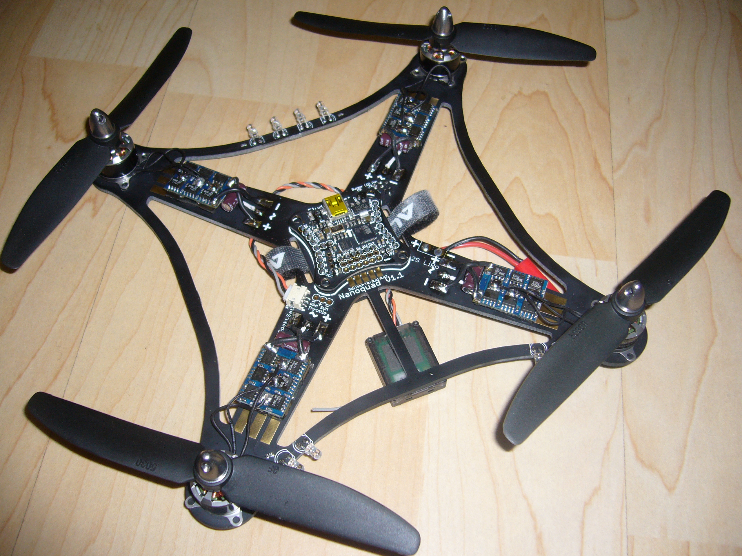

Mir ist aufgefallen, dass ein Motor beim Scharf machen etwas hinterherhinkt und etwas stottert.
Ich hoffe das macht nichts? Muss ich mir sorgen machen?
Hier mal ein Video vom Stotterndem Motor. Vorne rechts:
Übrigens... Hier ist er :mrgreen:

#42 Re: Allgemeines zum Nanoquad von Flyduino
Entweder Regler mal neu einlernen oder mit nem anderen Wert für MinThrottle probieren, geh einfach mal 10 Punkte höher damit. Video kann ich nicht sehen, bekomme nur die Meldung es sei Privat

#43 Re: Allgemeines zum Nanoquad von Flyduino
Beitrag von Rastazasta »
Video sollte nun gehen..
Regler wurden über die Config.h eingelernt und als ESC hab im in der config die Simon ESC auskommentiert.

#44 Re: Allgemeines zum Nanoquad von Flyduino
Beitrag von r0sewhite »
Das hat mit der Drehzahl, respektive anlernen oder Minthrottle sehr wahrscheinlich nichts zu tun. Der ESC braucht bei diesem Motor einfach länger, bis er eine Kommutierung kriegt. Zum Starten wird der Motor einfach angeschubst. Im Idealfall kriegt der ESC schon nach dem ersten Schubs ein brauchbares Back EMF und kann Drehzahl aufbauen. In diesem Fall muss er mehrere Male schubsen.
Da die Motoren und ESCs eigentlich gleich sind, sollten sie mehr oder weniger gleich starten. Wenn die ESCs abgesehen vom Gasweg auch gleich konfiguriert sind (z.B. Parameter wie "Startup Power" oder ähnlich), sollte man beim Motor suchen. Vielleicht ist er minimal schwergängiger, weil die Welle oder der Wellenklemmring am Arm schleift, ein Lager nicht leichtgängig ist, eine Lötstelle schlecht ist oder sich irgendwas zwischen Glocke und Stator befindet, was da nciht hingehört. Schau mal genau und berichte.
Tilman
www.microcopters.de
#45 Re: Allgemeines zum Nanoquad von Flyduino
naja, manchmal kriegt man das mit einem etwas höheren MinThrottle-Wert schon hin. Ich denke das da natürlich überall Toleranzen einfließen, und da kann es dann sein das ganz einfach ein höherer Gaswert zu einer schnelleren Kommutierung führt. Gerade mit Simon-K-Firmware hab ich je nach Motor shcon ähnliche Effekte in anderen Kombinationen gehabt, deshalb einfach mal probieren - kost nix ;)
