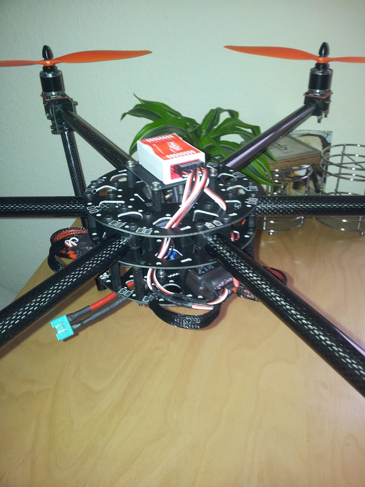

Hmmm.... BEC mit Status LED auf, oder unter den Hexa...

Hi Carsten,cgiesen hat geschrieben:Ist es eine gute Idee, die ESC's huckepack zu montieren?
Ich denke nur an die Wärme und an die Beeinflussung untereinander...
Carsten
hab ich auch überlegt, aber das sind 25A Regler, die werden beim normalen Fliegen mit den Motoren nichtmal handwarm - unter Dauervollast eventuell, aber sicher auch nicht warm.
Meint ihr wirklich, dass sich die Regler stören?
Gruß, Flo

Kuhltechnisch sicherlich nicht ganz so gut, wenn großzügig dimensioniert denke ich kein Problem. Sind ja nur zwei
Ein Kumpel hat 8stuck nebeneinander (huckepack seitlich
) verpackt an nem Monster V-Octo und bisher kein probleme Alleerdings auch keine Simonk. Sehr da jetzt bei den Motoren aber nicht das grosse Problem
...Zahnfee....
#34 Re: Und noch ein Baubericht: FPV Hexa mit Naza
cronos.......Stell doch das BEC der NAZA hochkant zwischen einen deiner Böden. Dann siehst du die LED am Boden, und auch in der Luft.

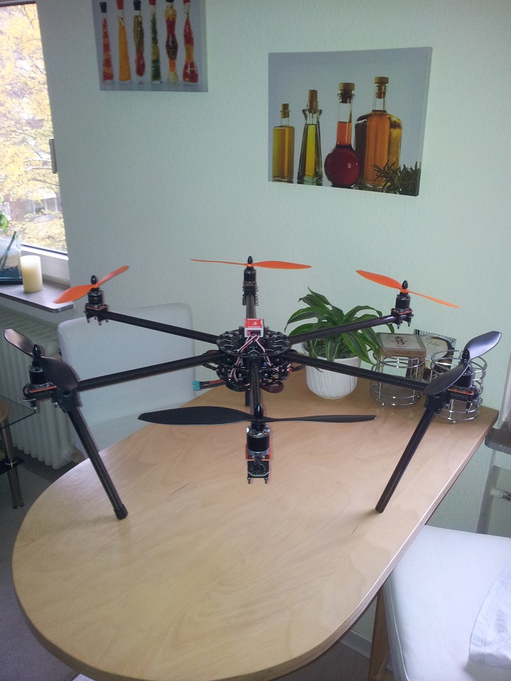

So langsam wirds...
...mein Quad kommt mir auf einmal so klein vor
- 2012-11-08 14.00.08.jpg (227.98 KiB) 1561 mal betrachtet
- 2012-11-08 13.57.27.jpg (237.25 KiB) 1562 mal betrachtet
- 2012-11-08 13.56.58.jpg (215.2 KiB) 1560 mal betrachtet

cronos, bei den Reglerkabeln gibst dir Mühe und machst Gewebeschlauch drüber, bei den ESC Kabeln nicht....

Wow,ist das echt nur die Cheeseplate mit 34er Rohren ?
Wirkt ja gigantisch - hätte mich event. doch dafür entschieden sollen ...
Gruß Chris
Gruß Chris
....total vercoptert.
#38 Re: Und noch ein Baubericht: FPV Hexa mit Naza
Peter, über die ESC-Kabel kommt schon auch noch Geflechtschlauch
Und ja Chris, das is nur die FPC mit 34ger CFK-Rohren
- Ich bin auch echt froh Kombifahrer zu seinHeli-Chris hat geschrieben:Wirkt ja gigantisch

#39 Re: Und noch ein Baubericht: FPV Hexa mit Naza
Stimmt, das könnte auch für mich zum Problem werden als nicht-Kombifahrer
Was hat der denn Jetzt im Durchmesser? irgendwas knapp über 80cm oder? das passte bei mir nicht in den Kofferraum (Flach Ja, aber nicht mit dem Füßen) naja, wer braucht schon eine Rückbank
#40 Re: Und noch ein Baubericht: FPV Hexa mit Naza
Hi Frank,
Welle zu Welle 71,5cm. Aber das is ja nicht Kofferraumrelevant
Wenn ich wirklich die Aussenmasse (also Cable Protectorränder) nehme hat er 78cm - aber auch nur, wenn alle 6 Props im 90° Winkel abgeknickt sind.... sonst wirds logischerweise mehr
ich leg den im Auto immer auf den Kopf, Füße nach oben. Ausserdem kannst du ja auch ein anderes Landegestell benutzen (ich hatte schon überlegt, das Ding mit 3 Servos einziehbar zu machen.... aber erstmal abheben, dann Feinheiten)frankyfly hat geschrieben:das passte bei mir nicht in den Kofferraum (Flach Ja, aber nicht mit dem Füßen) naja, wer braucht schon eine Rückbank
Ich hab so zimlich den kleinsten Kombi überhaupt (was die Ladekapazität angeht)frankyfly hat geschrieben:Stimmt, das könnte auch für mich zum Problem werden als nicht-Kombifahrer
