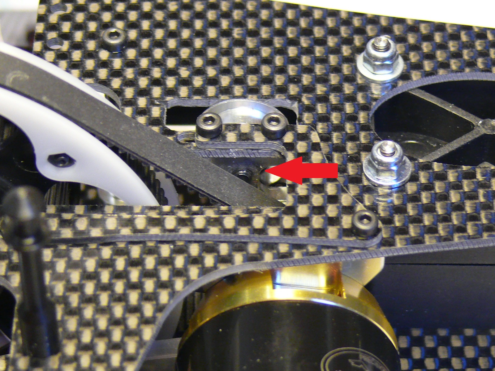

Wird sich im Flug zeigen. Die Blattlagerwelle hat keine Dämpfung. Zentralstück und Blattlagerwelle sind ein Teil. Keine Gummis im Kopf. Lediglich zwei Kugellager und ein Drucklager das wars.Raptor-Flyer hat geschrieben:So ist der kleine ja ganz schick, aber was ich absolut nicht mag sind die Carbon Blatthalter, da muss Plastik her
Timo
- P1110463.JPG (844.16 KiB) 1839 mal betrachtet
- Hier habe ich eine kürze Schraube verwendet da die erste nur 1mm vom Riemen weg war. Das war mir zu knapp
- P1110460klein.JPG (684.72 KiB) 1839 mal betrachtet

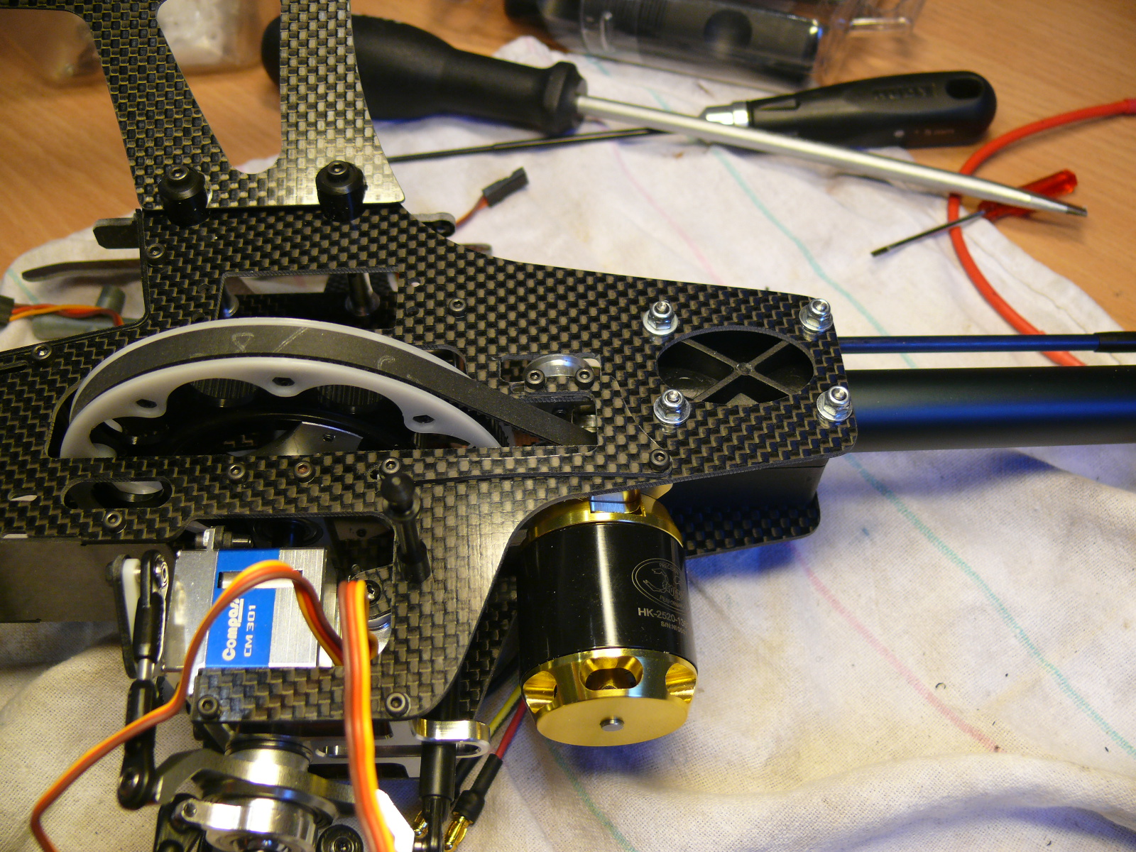

#33 Re: Warp 360 Baubilder
Nanu ?? Den motor doch nochmal raus ??
Übrigens:
#34 Re: Warp 360 Baubilder
Zum montieren der Riemen muss er raus.T-Rex 550 hat geschrieben:Nanu ?? Den motor doch nochmal raus ??
Timo

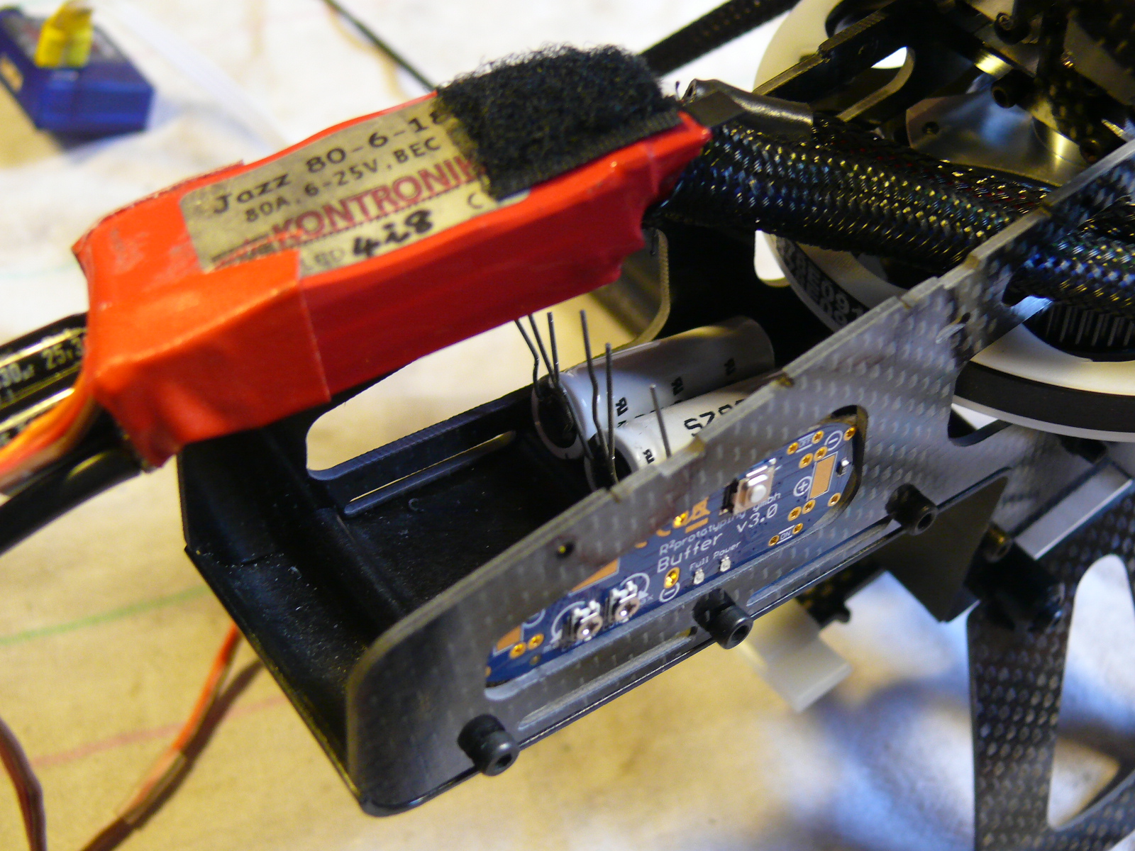

#35 Re: Warp 360 Baubilder
Wird noch ein gefummel geben. Da BEC vom Jazz 80 soll entlastet werden.
Timo
Timo

#36 Re: Warp 360 Baubilder
Mit wieviel strom rechnest du denn beim bec ??
Übrigens:
#37 Re: Warp 360 Baubilder
Ich weiss es nicht wirkllich. Der alte Jazz macht nur 3A wenn ich es richtig im Kopf habe. Sind halt 4 Digi Servos. Ich möchte die Spannungsspitzen etwas glätten.T-Rex 550 hat geschrieben:Mit wieviel strom rechnest du denn beim bec ??
Timo
http://www.smartshapes.de/
#38 Re: Warp 360 Baubilder
Nur mal ein Beispiel...ich bin lange Zeit den Logo 10 Carbon umgerüstet auf FBL mit dem 80er Jazz geflogen. Das ist ein Heli der 1m Größe. Da waren AC3X, drei digitale Midi Servo, 35MHz Empfänger und ein digitales Standard Servo fürs Heck drin. Gab nie Probleme mit dem BEC.
#39 Re: Warp 360 Baubilder
Danke beruhigt mich. Schaden kann es jedenfalls nicht-Didi- hat geschrieben:Nur mal ein Beispiel...ich bin lange Zeit den Logo 10 Carbon umgerüstet auf FBL mit dem 80er Jazz geflogen. Das ist ein Heli der 1m Größe. Da waren AC3X, drei digitale Midi Servo, 35MHz Empfänger und ein digitales Standard Servo fürs Heck drin. Gab nie Probleme mit dem BEC.
Timo
#40 Re: Warp 360 Baubilder
Ich muss aber gestehen, dass ich mir nicht mehr sicher bin, ob ich damals nicht doch zusätzlich einen kleinen Akkupack als Puffer dran hatte...fällt mir gerade so ein. Irgendwas war da mit Jazz 80 und 6s!
Die Kondis schaden sicher nicht!

#42 Re: Warp 360 Baubilder
Und warum nicht n extra bec , welches am flugakku mit rangeklemmt wird ??TimoHipp hat geschrieben:Ich weiss es nicht wirkllich. Der alte Jazz macht nur 3A wenn ich es richtig im Kopf habe. Sind halt 4 Digi Servos. Ich möchte die Spannungsspitzen etwas glätten.T-Rex 550 hat geschrieben:Mit wieviel strom rechnest du denn beim bec ??

#43 Re: Warp 360 Baubilder
Ja er wird noch etwas modifiziert. Aber kein Lüfter. Normal fliegt man das Teil mit einem 40A Regler.EagleClaw hat geschrieben:Willst du den Jazz noch aufmachen?

#44 Re: Warp 360 Baubilder
Ich hab nen YGE 60 mit 3 Hs5065 und nem BLS257 und keinerlei Spannungsprobleme im vStabi zu sehen,anderen Maulen aber auch rum wie ich seid ehh und jeh den Jive ohne Stützakku betreiben kann...
Gruss Jens
#45 Re: Warp 360 Baubilder
Zwischen Yge und Jazz liegen welten. Alleine vom alter her.....135erHeli hat geschrieben:Ich hab nen YGE 60 mit 3 Hs5065 und nem BLS257 und keinerlei Spannungsprobleme im vStabi zu sehen,anderen Maulen aber auch rum wie ich seid ehh und jeh den Jive ohne Stützakku betreiben kann...
ich gehe auf Nr. sicher und gut ist.
