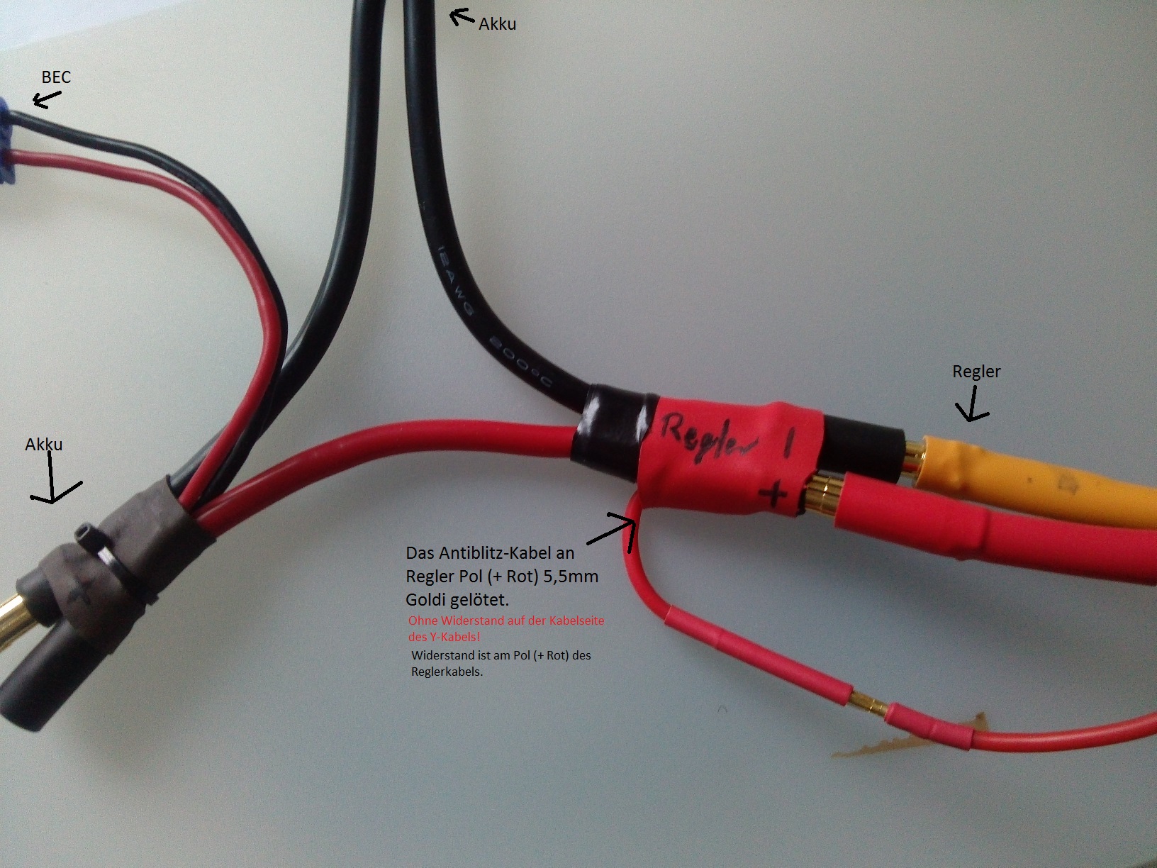

bei 5,5er Goldies kannst Du das Antiblitz an einen Zwischenstecker machen.
Einfach ein Männlein und ein Weibchen mit Kupfer(litze) dazwischen aneinanderlöten und da das dünne Kabel dran.
Das kommt dann immer zuerst an den Akku, danach das ganze an den Regler.

#33 Re: E-Flite BEC mit Gr-12 verbinden!!! HILFE!^
yogi149 hat geschrieben:Hi,
Sag mir das ich wie von dir beschrieben, richtig liege. Siehe Bild.

#34 Re: E-Flite BEC mit Gr-12 verbinden!!! HILFE!^
Hi Mics,
wenn Du dann jetzt immer das Regler (+) zuletzt einsteckst.
Ja

#35 Re: E-Flite BEC mit Gr-12 verbinden!!! HILFE!^
yogi149 hat geschrieben:wenn Du dann jetzt immer das Regler (+) zuletzt einsteckst.
Ja
Wobei Du Dir den 2mm Steckverbinder sparen könntest.
Erst den schwarzen reinstecken. Dann den kleinen roten und zuletzt den dicken roten. Sollte so ohne Erblindung klappen.

yogi149
#36 Re: E-Flite BEC mit Gr-12 verbinden!!! HILFE!^
ja,
wobei Du wie geschrieben den kleinen Steckverbinder weglassen kannst.
Den schwarzen zum Regler dran, dann die Akkus an die Akku-Enden vom Y-Stück und dann (+) vom Regler.
#37 Re: E-Flite BEC mit Gr-12 verbinden!!! HILFE!^
Okaaay, dachte zuerst die Akkus an Y Kabel dann Regler-schwarz, dannklein Rot (damit es nicht Blitzt) und dann das Regler-Rot.

#42 Re: E-Flite BEC mit Gr-12 verbinden!!! HILFE!^
Wenn ich den Akku (einen Akku nur) so anklemme dann blinkt die LED vom Regler kurz auf und alle 3 Servos bewegen sich einmal wohin.
Mehr passiert nicht. Servos stehen danach auch nicht auf Strom. Sprich ich kann sie mit der Hand bewegen.
Irgend etwas an der Verkabelung ist falsch.
Jemand eine Idee was es sein könnte?

mit dem Y-Kabel?Mics hat geschrieben:Wenn ich den Akku (einen Akku nur) so anklemme
#44 Re: E-Flite BEC mit Gr-12 verbinden!!! HILFE!^
Nein. Ohne Y Kabel.yogi149 hat geschrieben:mit dem Y-Kabel?Mics hat geschrieben:Wenn ich den Akku (einen Akku nur) so anklemme

#45 Re: E-Flite BEC mit Gr-12 verbinden!!! HILFE!^
Und von wo bezieht dann Dein BEC die Spannung?Mics hat geschrieben:Nein. Ohne Y Kabel.
