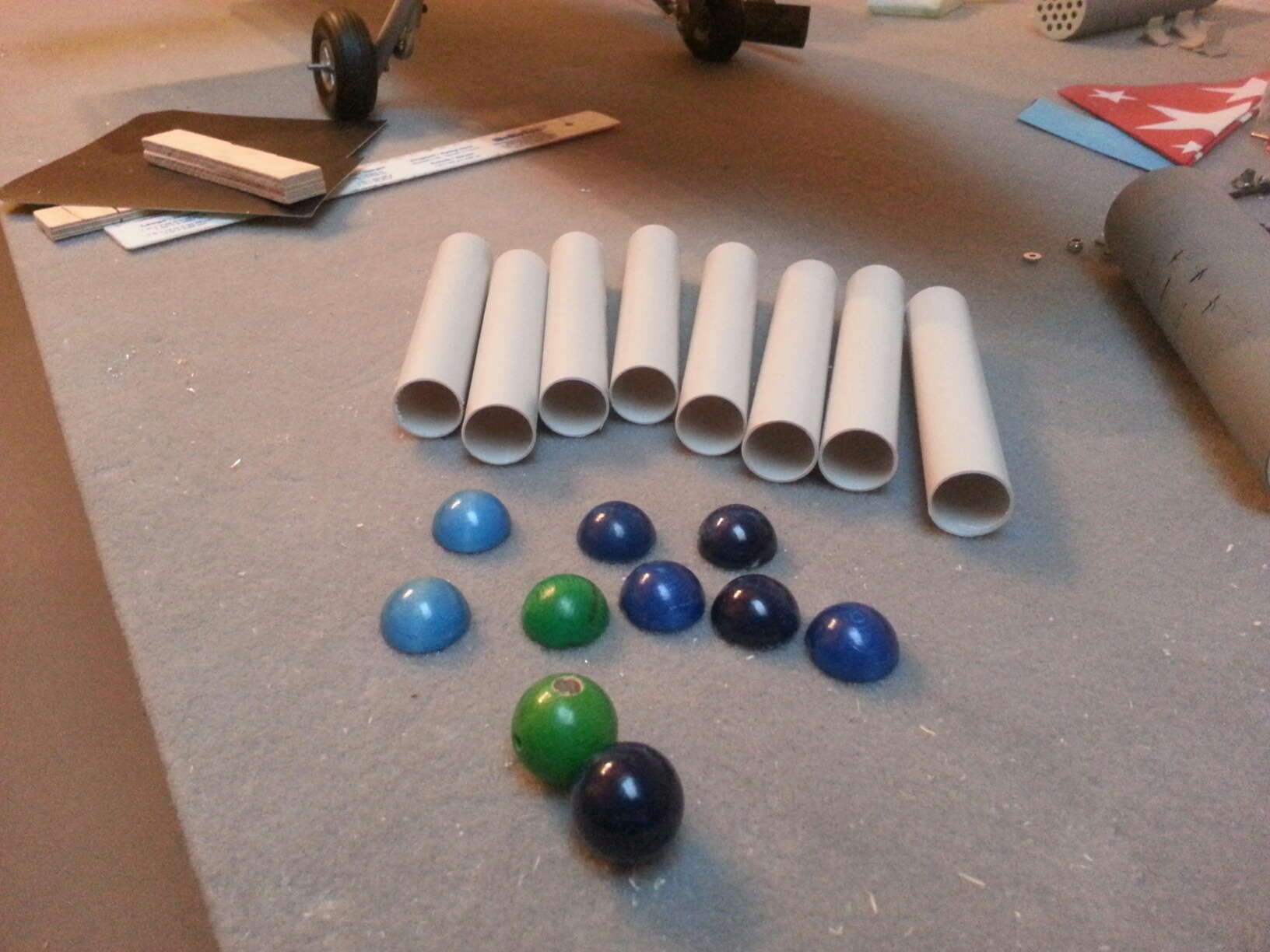

Die Hellfire-Rockets sind fertig.
Plastikrohr aus dem Baumarkt bzw. aus der Restekiste.
Kleine Holzkügelchen (Dachbodenfund)
und ein paar alte Plastikkarten

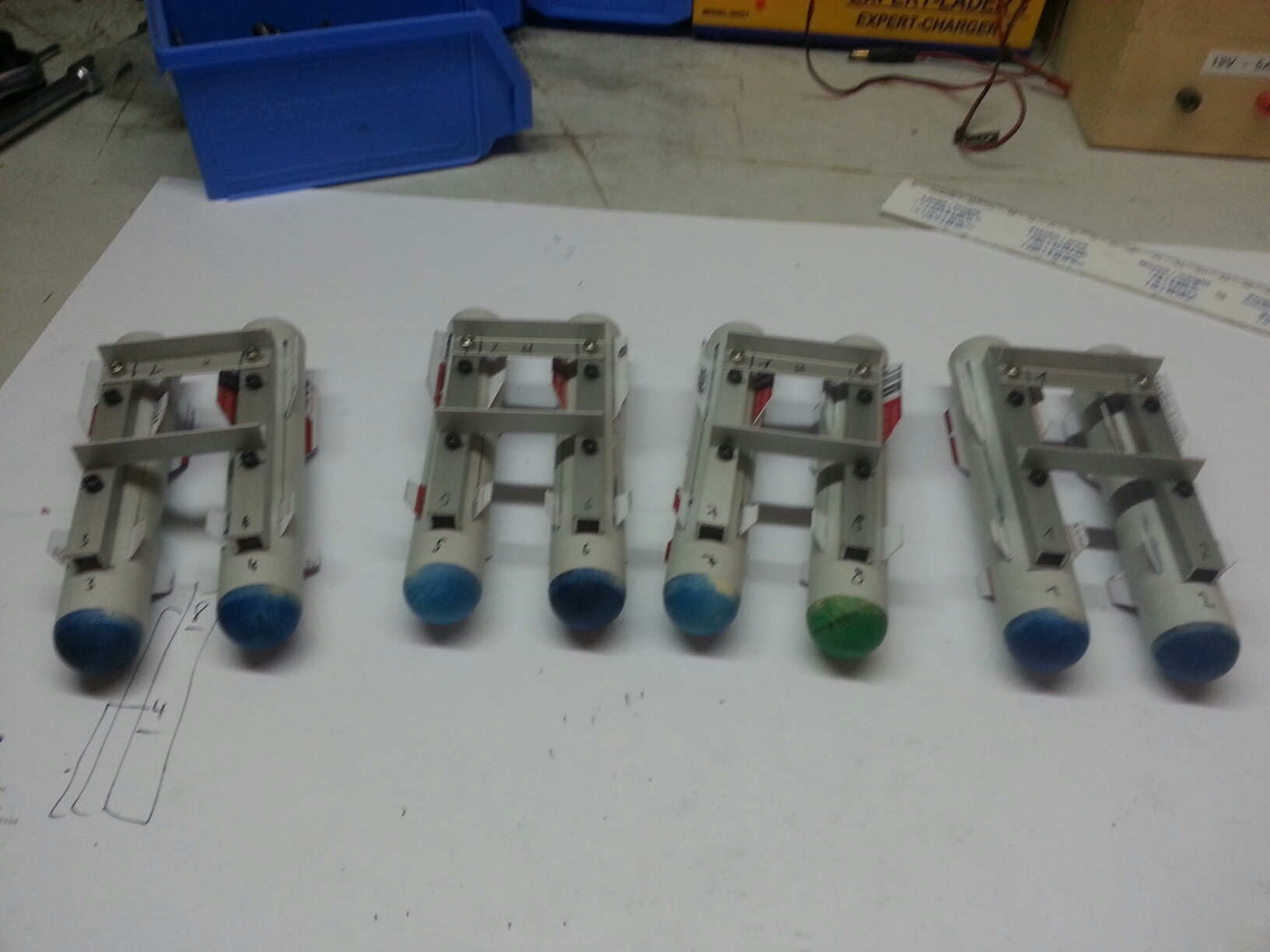

#43 Re: T-Rex 800 in AH-64 Apache
im "groben" mal fertig.
Muss mir jetzt nur noch eine Lösung zur Befestigung am Waffenausleger überlegen.
Aber für heute ist Feierabend ^^
