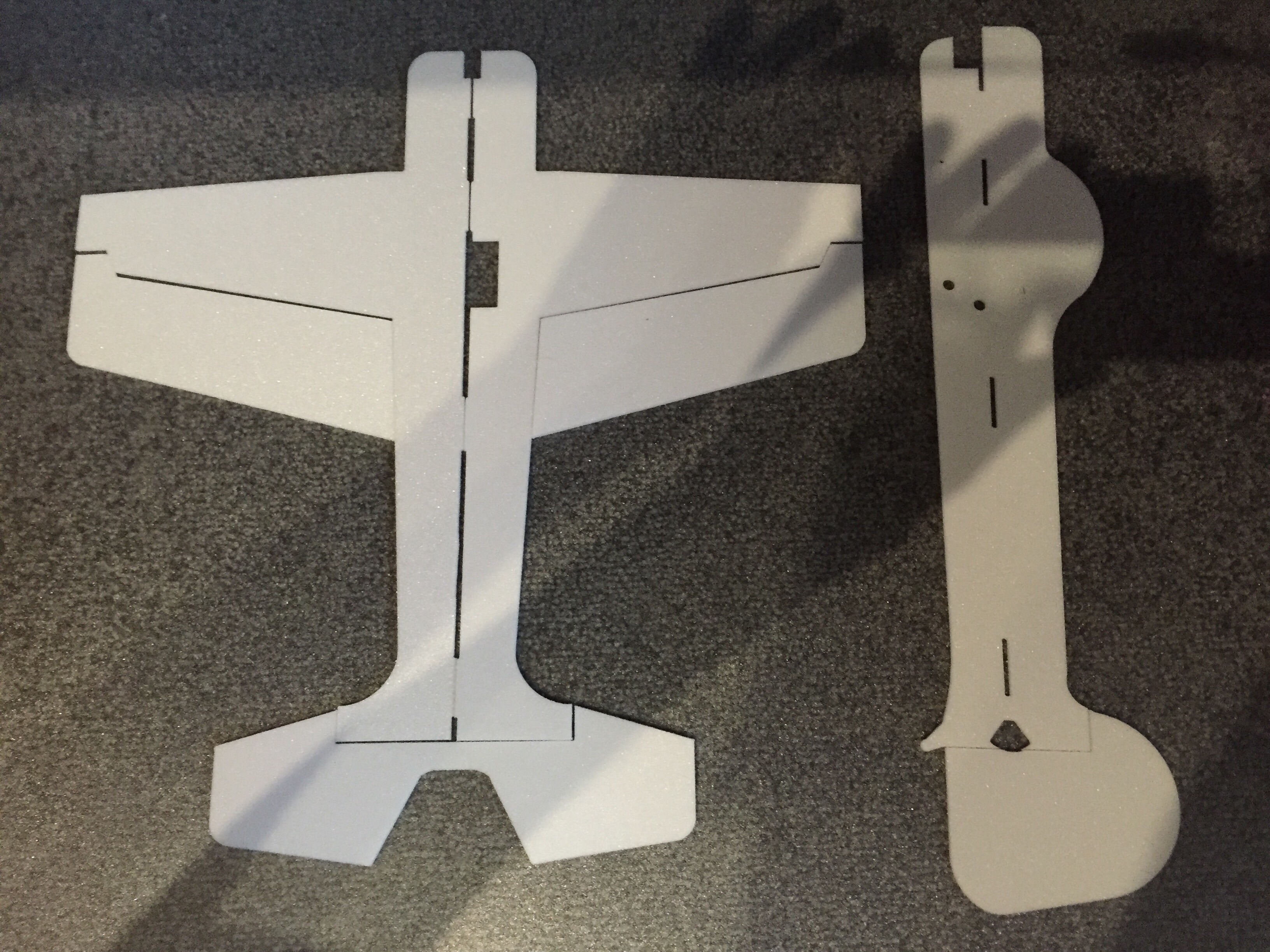

EPP-Flugmodelle ich ja mal richtig schnell!
Nun fehlen passende Komponenten.

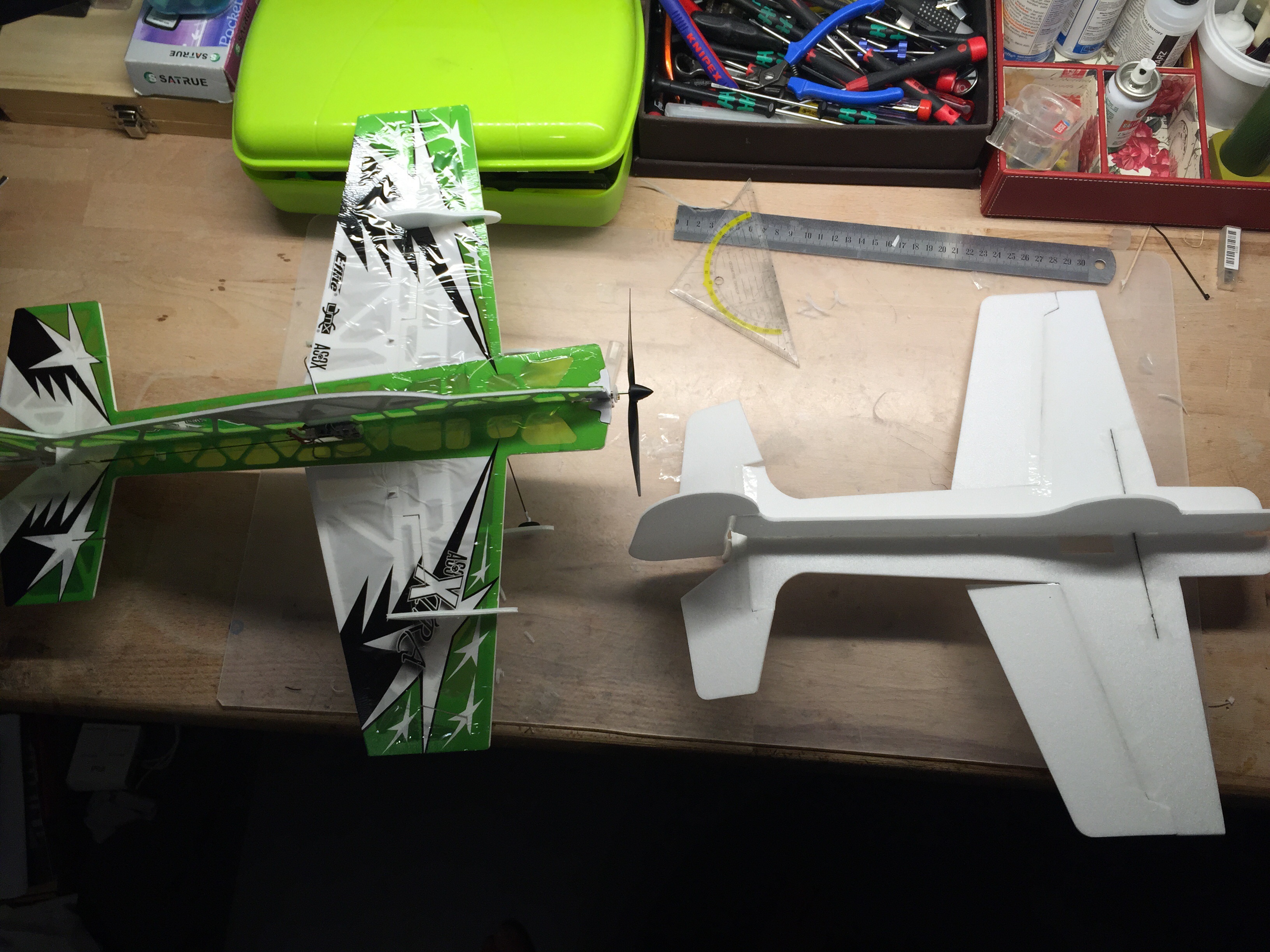

Nebenbei baue ich was etwas robusteres. Die AS3Xtra mag man gar nicht anfassen, weil so filligran!

Ich hatte mir schon mal einen Flieger nach der original As3xtra gebaut,leider war die ca. 4-5Gramm schwerer als das Original.
Das sind gute 10% mehr und einfach zuviel für den kleinen Motor.

Die Teile leben von der Leichtigkeit.
Ich bin immer noch auf der Suche nach leichten Komponenten, aber gar nicht so einfach.
Dachte ja einen HK Micro Zeugs für die YAK. Aber so richtig Passendes habe ich noch nicht gefunden.
Im Verkaufstext der YAK steht was von "Komponenten der 4-Site".
Welche da gemeint ist, habe ich noch nicht rausfinden können

Nimmst du nicht die Teile von der As3xtra ?
Alles Andere wird zu schwer.

Das werde ich so tun, sobald diese kaputt ist. (was ja scheonbar bei der as3xtra kein Problem sein wirdguido.g hat geschrieben:Nimmst du nicht die Teile von der ?
Dieser YAK Depron-Satz wurde als zweiersatz geliefert, deswegen die Idee, da auch noch was zu machen.
Fehlen aber besagten ultra leichten Komponenten.
