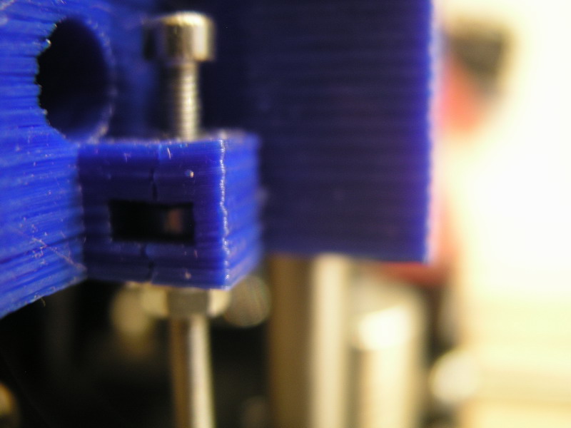

Warping.
Etwas das ich für mich festgestellt habe: Druckgeschwindigkeit runter!
Das bereits aufgetragene Material muss sich abkühlen und fest werden können, bevor der Druckkopf "weiter gefahren ist".
Das verringert ein wenig die Spannungen, die entstehen, bzw. hält den Layer besser in Position.

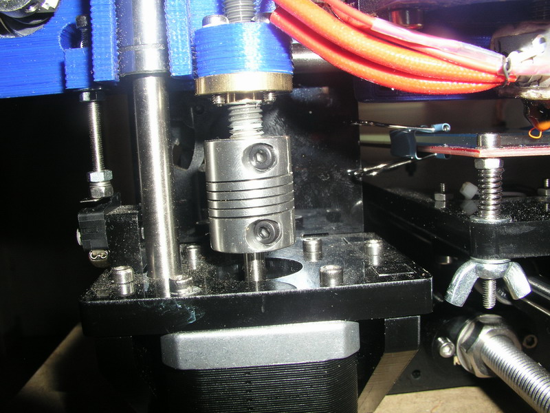

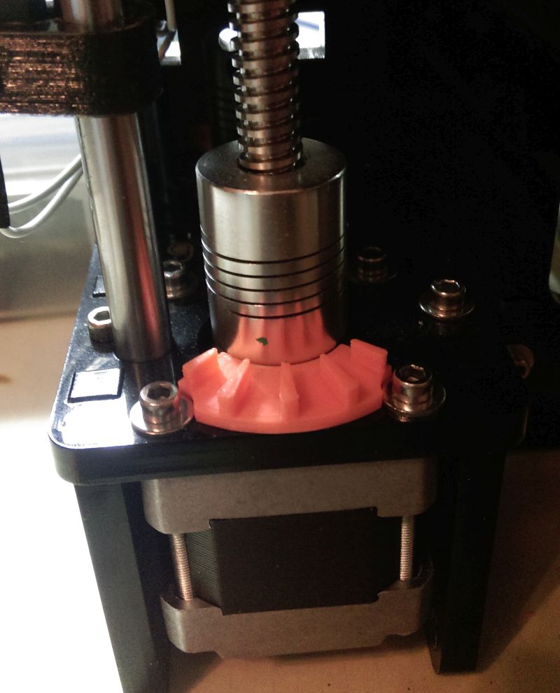

Zu meinem geistigen Erguss von gestern
Hier mal der Prototyp meiner "Z-Achsen-Nullpunkt-Überwachungsskala"
Wie bei mir üblich, hatte der Prototyp natürlich wieder nicht gepasst
Schrauben sind im Weg...
Also verbessern...... und mit ein bisken Doppelklebeband fixiert.
Hier ist jetzt die 0-Position zu sehen, mit dem kleinen grünen Punkt.
Den Punkt kann ich auch noch etwas optimieren
Und auf dem letzten Bild, bin ich dann mal um 0,1 nach oben gefahren.
Ist wunderschön zu erkennen
Das ganze jetzt auch noch auf der 2ten Z-Achse angebracht, und schon kann ich gleich sehen ob beide Achsen das tun, was sie sollen

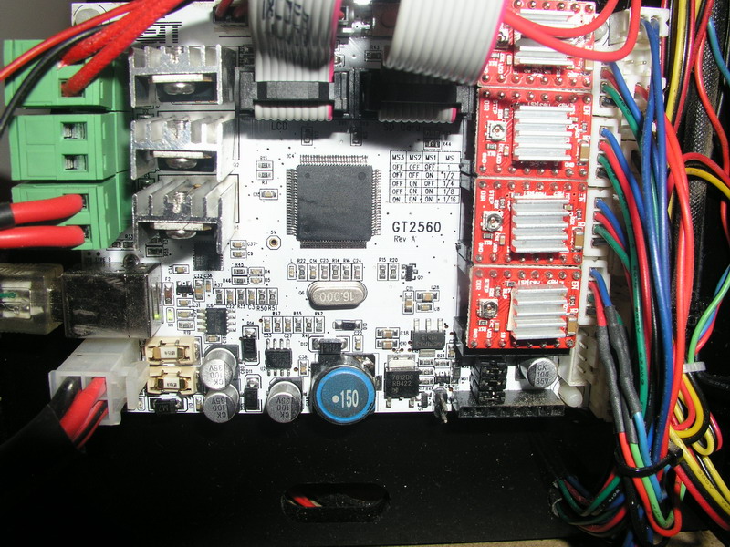

#314 Re: 3D-Druck für DAU
mach mal a paar (viele) bilder, vielleicht fällt uns da was auf...
lg michl
#315 Re: 3D-Druck für DAU
Moin Michl,
nachfolgend ein paar Bilder in der Hoffnung die reichen aus. Solltest Du noch Detailbilder benötigen, gib kurz Info von wo.
Was ich aber jetzt durch die Bilder gesehen habe, ist mir mit dem Auge am Objekt nicht aufgefallen, die Aufhängung für die Einstellschraube der Z Achse ist gebrochen
Sehr schön im Bild 20151129_008 zu sehen. Ob dieser Bruch allerdings die Verstelldifferenz von -0,7 mm begründet
