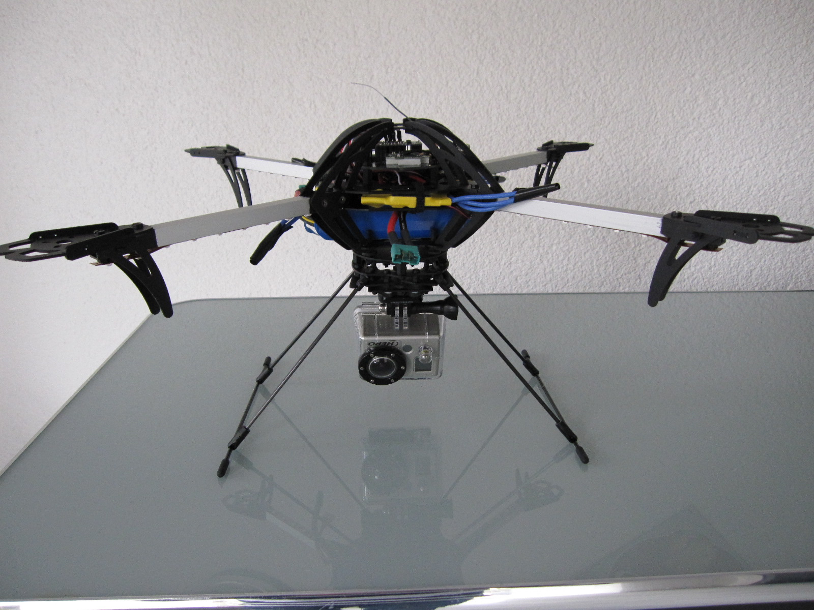

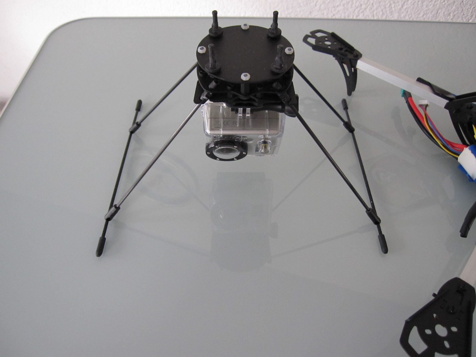

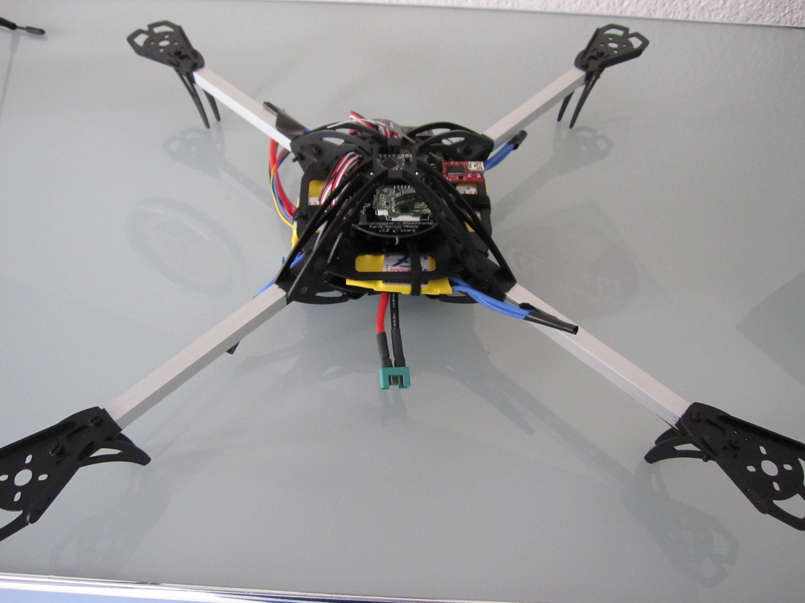

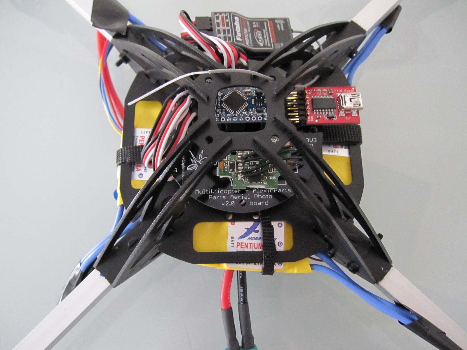

nachdem ich hier sehr viel gelesen habe und nun auch ein Wii Copter gebaut habe möchte ich ihn euch gerne mal vorstellen. Leider hat er noch keinen Flug hinter sich da die Motoren auf dem weg zu mir sind. Eine Frage habe ich noch, lernt ihr die Regler erst nach den Einstellungen der Servomitte und den Endpunkten im GUI ein oder schon davor?
Das Landegestell wurde mit Schwingungsdämpfern entkoppelt und die Kamera an sich auch, hoffe die Aufnahmen werden absolut Vibrationsfrei.
