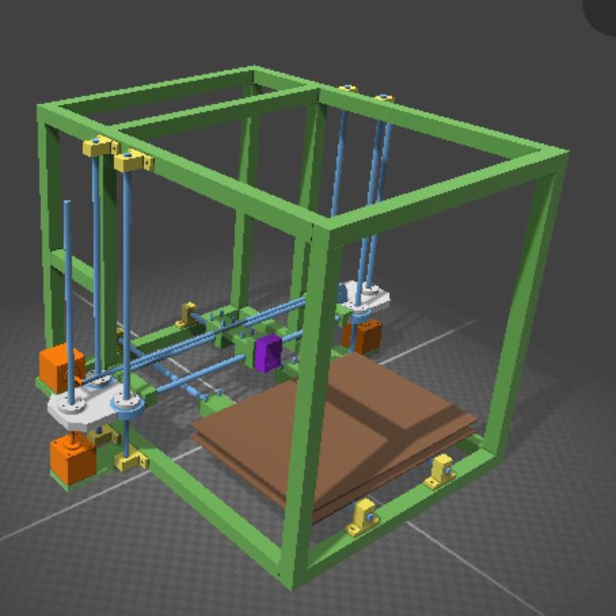

Mal Leichenfledderei betreiben und den Thread wieder ausgraben :mrgreen:
Aktueller Status:
Der China-Bausatz-Drucker druckt immer noch wunderbar. Jedenfalls meistens.... :mrgreen:
Und i.d.R. wenn er es nicht tut, lag´s an meinen doofen Konstruktionen :drunken:
ABER: Das Thema 3D-Drucker fasziniert mich immer noch.
Und wie es dann meistens so ist, will man an der Thematik immer noch weiter rumfummeln.
Und somit geht´s dann bei mir weiter:
Basteln wir uns NOCH EINEN Drucker :roll:
Diesmal jedoch kein vorbereiteter Bausatz, sondern komplett aus Einzelteilen und selber "gemalt" und zusammengepfriemelt :albino:
Ganz idiotisch ist gleich die Tatsache, das ich momentan keinen Bock auf AutoCad habe, und das Teil in 3D-Builder entsteht.
Jeder "anständige Konstrukteur" wird mir somit bescheinigen, das ich einen an der Waffel habe. (Und hat damit Recht...)
Das ganze macht aber i-wie Spass.
Und das ist es, worauf es MIR ankommt :P
Also wird es in den nächsten Tagen in diesem Thread wieder ein paar Bilder / Updates und dämliche Fragen meinerseits geben :mrgreen:
Und um gleich anzufangen, hier der erste "Status":
Das "Arbeitslayout"...
Das ganze entsteht aus 20er-Aluprofilen, einigen gedruckten Teilen, sowie Kram aus div. Online-Shops.
speedy
Beiträge: 9028
Wohnort: Stuttgart
#325 Re: 3D-Druck für DAU
Beitrag von speedy »
Juergen110 hat geschrieben:Und um gleich anzufangen, hier der erste "Status":
Da mal gleich ein Spontan-Verbesserungsvorschlag (ich habe noch nicht darüber nachgedacht, ob man das Zeug dann ordentlich zusammenschrauben kann etc.) - mache doch den ALU-Rahmen ein wenig breiter und verlege die Motoren links und rechts nach innen - dann kannst du außen an die Profile eine Wand anschrauben und hast drinnen dann konstantere Temperaturen und auch ein wenig Schalschutz.
MFG
speedy
skysurfer
Beiträge: 5422
#326 Re: 3D-Druck für DAU
Beitrag von skysurfer »
speedy hat geschrieben:Da mal gleich ein Spontan-Verbesserungsvorschlag (ich habe noch nicht darüber nachgedacht, ob man das Zeug dann ordentlich zusammenschrauben kann etc.) - mache doch den ALU-Rahmen ein wenig breiter und verlege die Motoren links und rechts nach innen - dann kannst du außen an die Profile eine Wand anschrauben und hast drinnen dann konstantere Temperaturen und auch ein wenig Schalschutz.
hmmm ... dann bekommste Temp.-Prob. mit den Motoren, die zu Schrittverlusten führen. :wink:
Grüsse Hans-Peter
