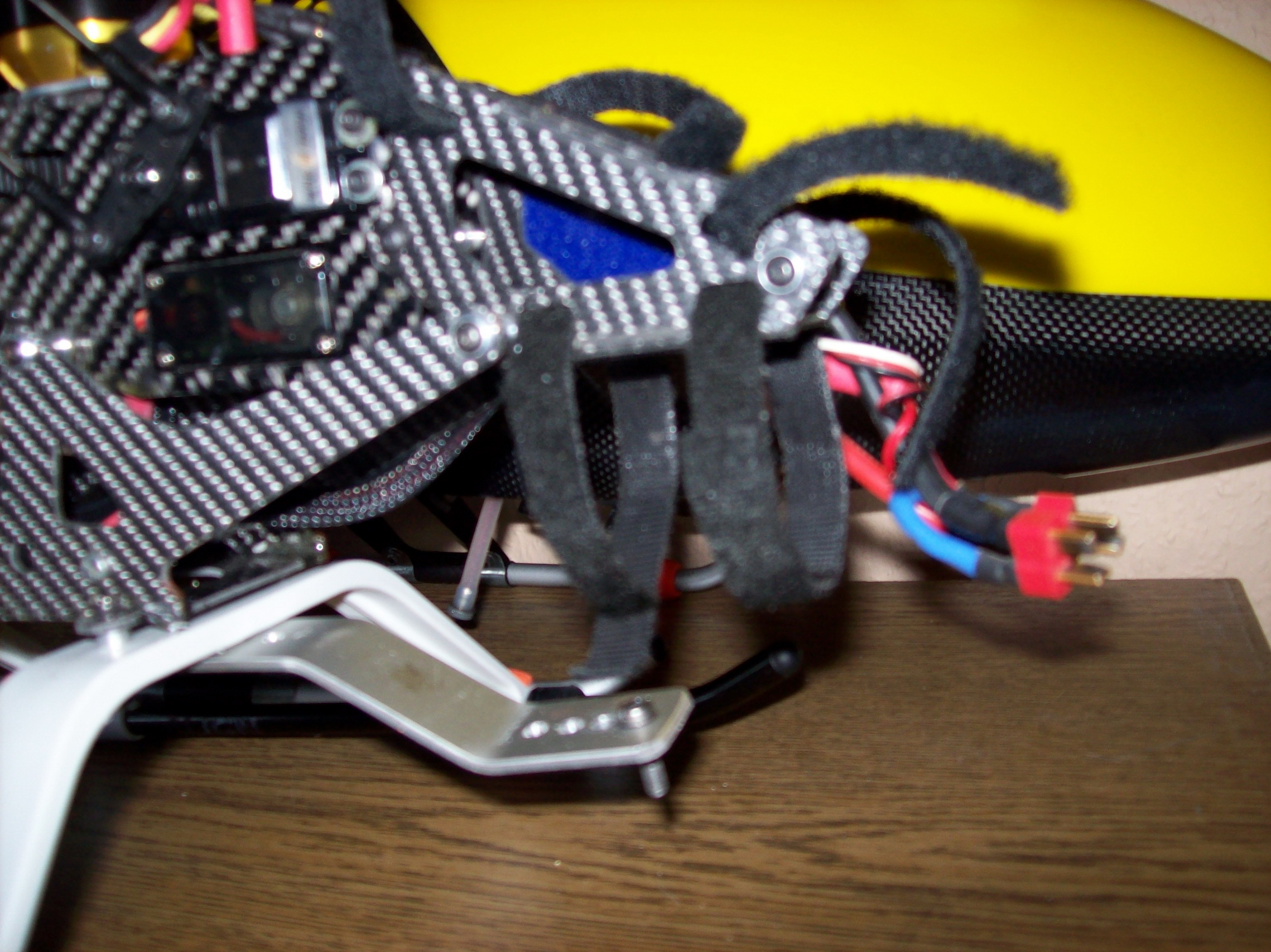

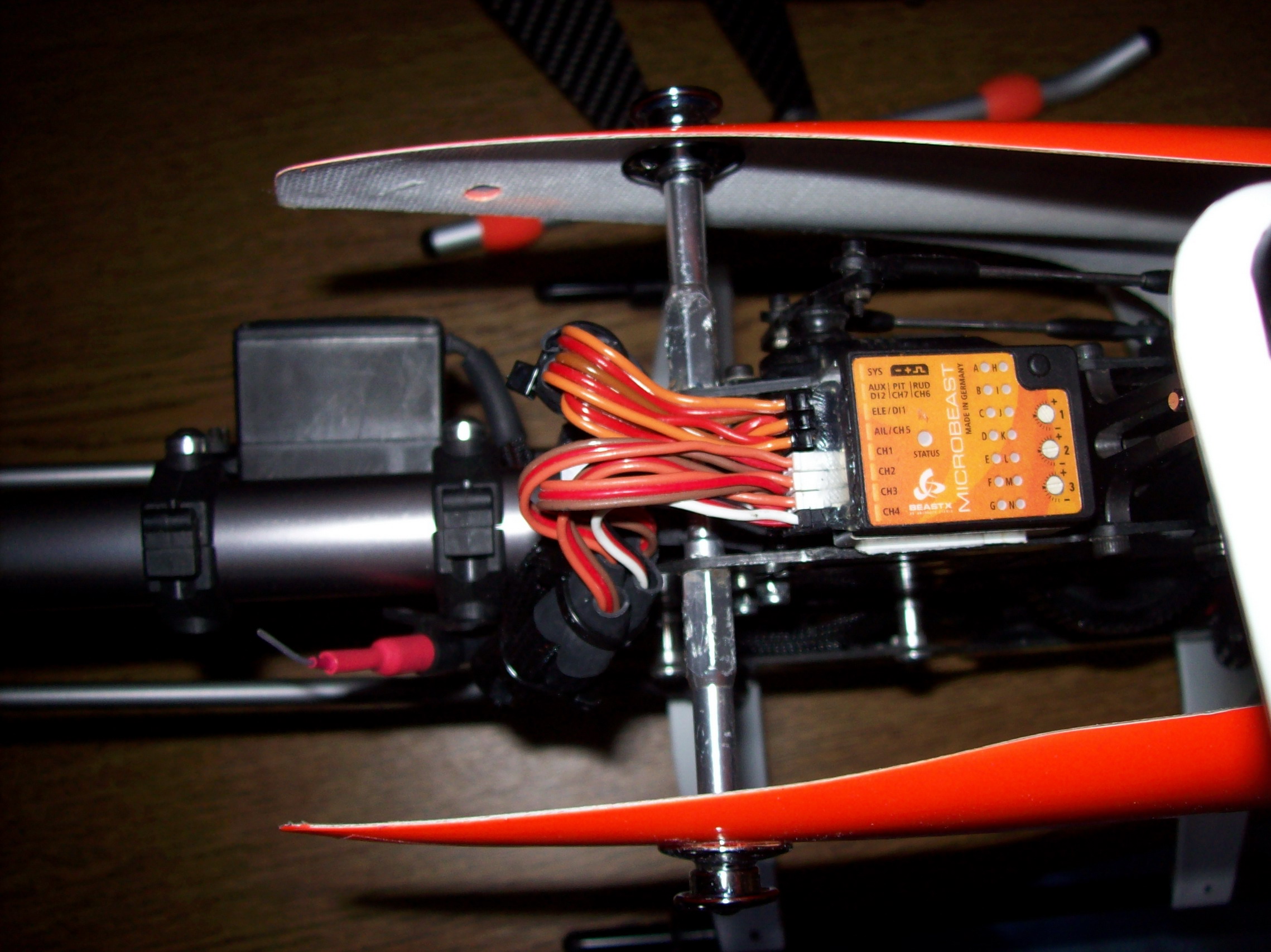

Die beiden Bilder mit den Haubenhaltern oben und unten.
Zum Umbau noch, ich habe die zwei längsten Gestänge aus den T-Rex 500 Gestängeste genommen. Ich konnte leider nicht vergleichen wie lang die Gestängeanlenkungen der T-Rex 500 Flybarlessversion sind, da sie nicht vorrätig waren. Die Gestänge passen so eben, haben aber noch genug Futter in den Kugelpfannen.
Gruß Rainer
