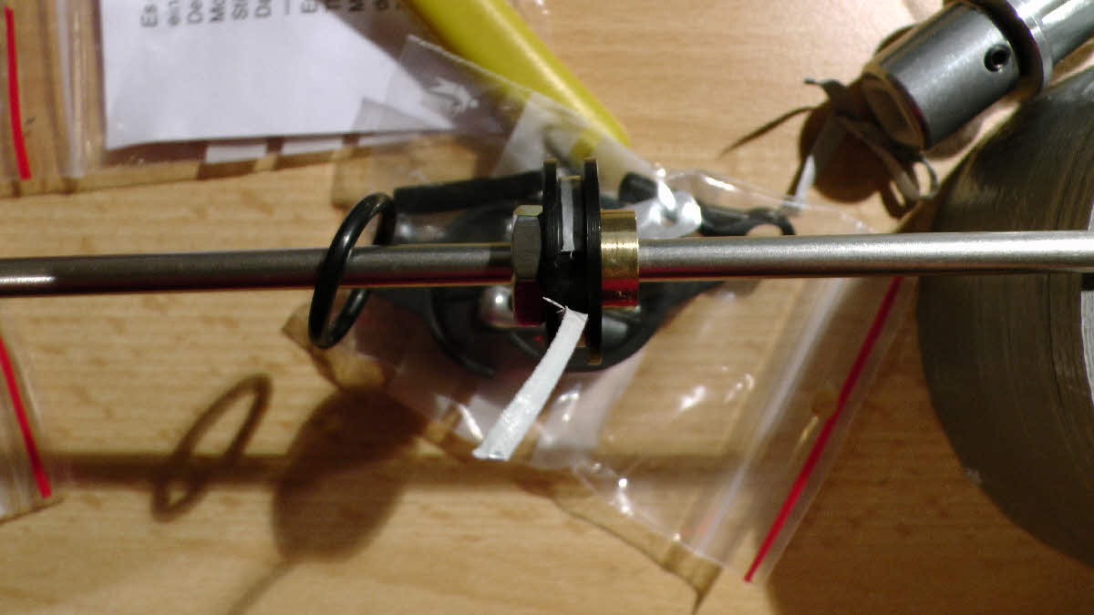

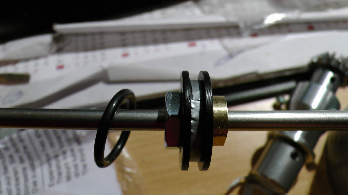

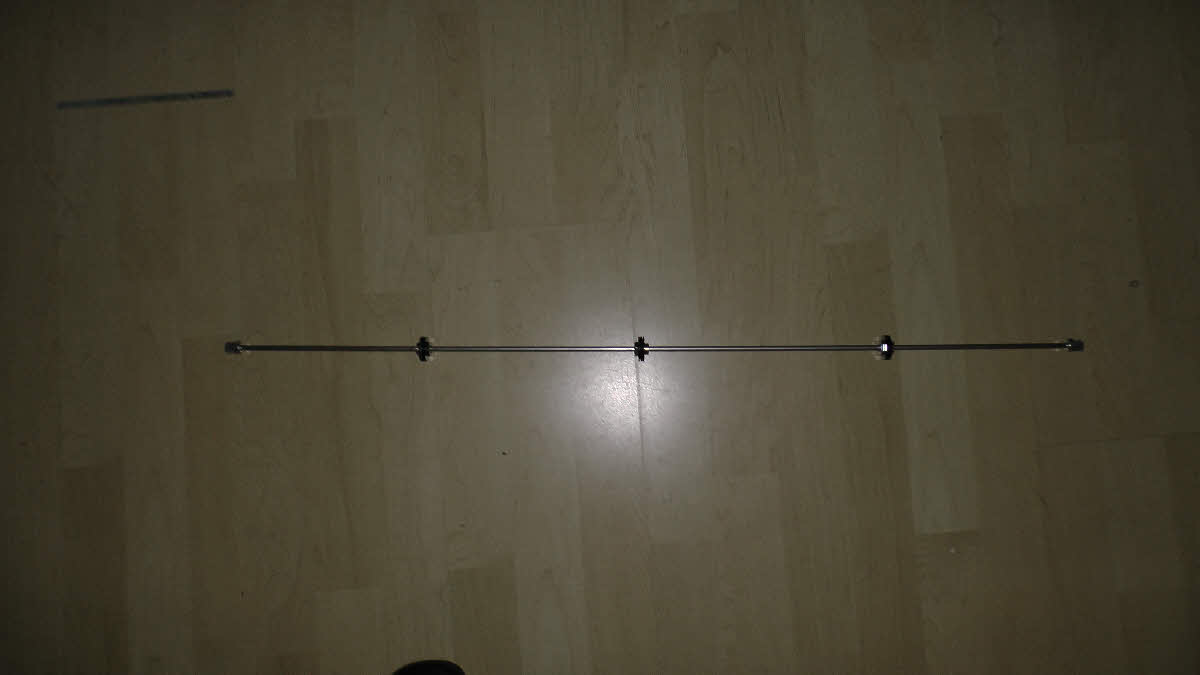

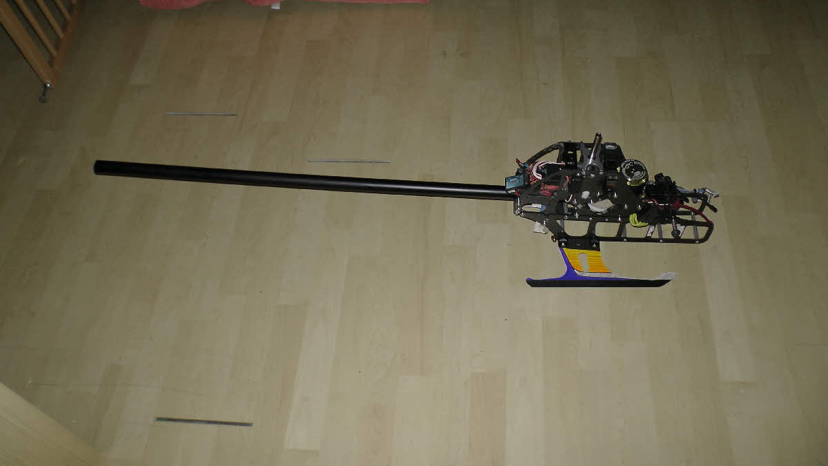

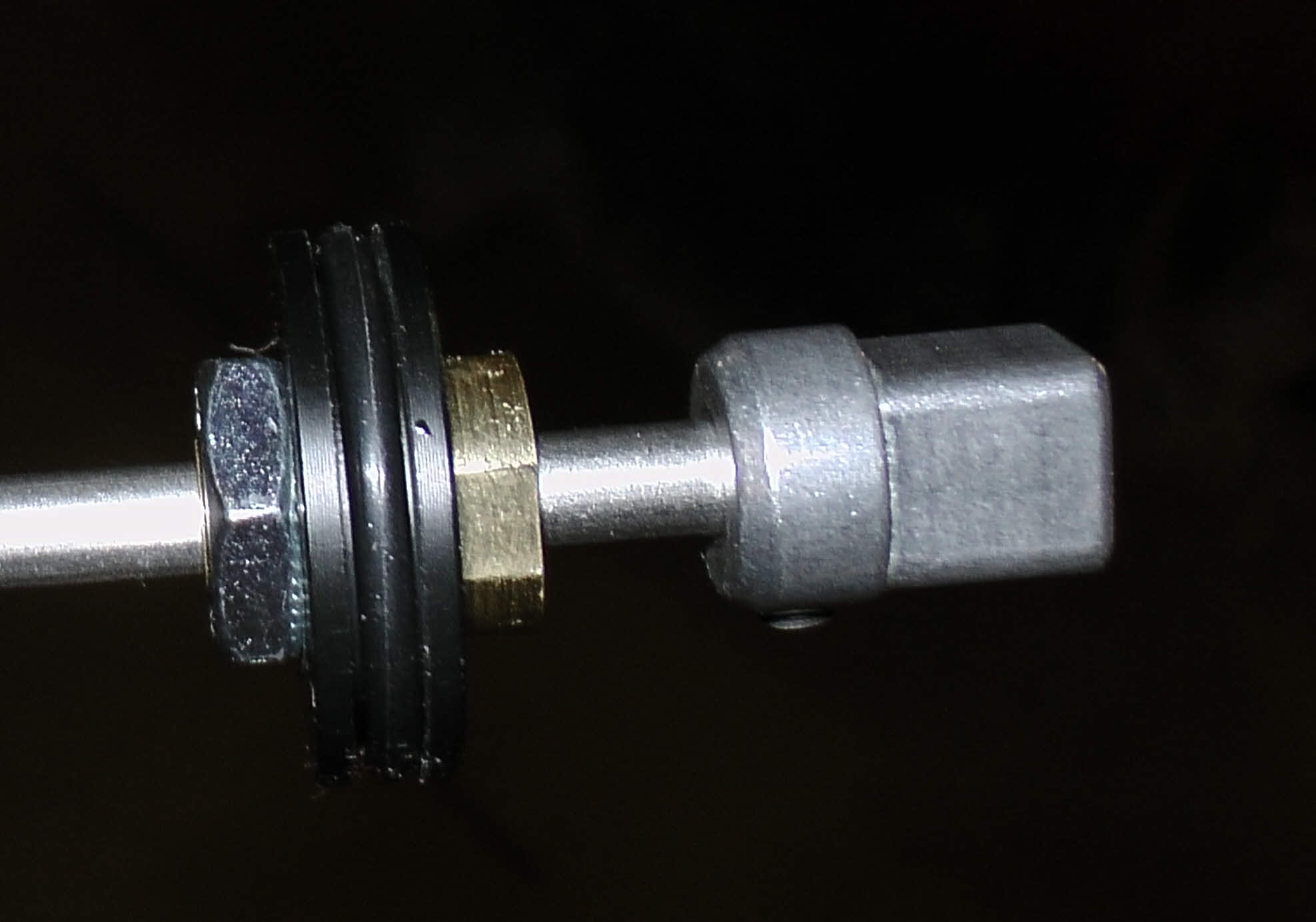

Wie war das nochmal mit der Heckwelle und dem Auffüttern, unter die Gummis mit Isolierband etwas aufdoppeln?
Stimmt das so mit den Lagern, also bei 280 und dann ca. 500mm ohne Lager?
Sepp
rechts kommt der ANtrieb in das Chasssi und links der Heckrotor

Ich habe mit einer Lage Tesa aufgedoppelt.
Lager dann außerhalb der Mitte, also nicht symmetrisch mittig setzen wegen Resonanzen. Kommt da nicht auf einen cm drauf an.

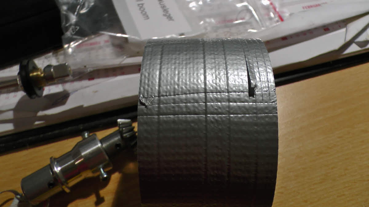

Danke Dir, habe mit einer Lage Panzertape schon Fett gebraucht, so stramm sitzt das nun statt zu klackern.
Quer war es zu kurz, musst die Streifen längs abschneiden.

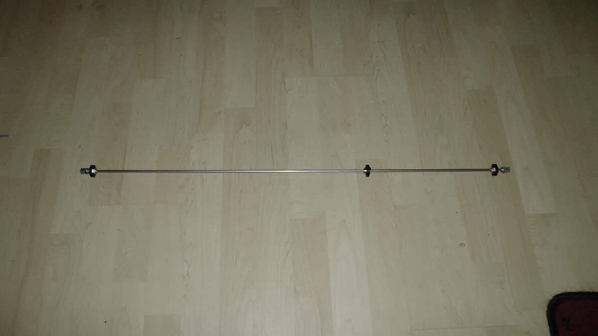

Habe in einem Tütchen einen Beipackzettel gefunden, die Lager werden nun anders Montiert, 2 im Abstand von 205mm vom Ende und das dritte in etwa Mittig!
Das sollte eigentlich mal in der Anleitung überarbeitet werden.

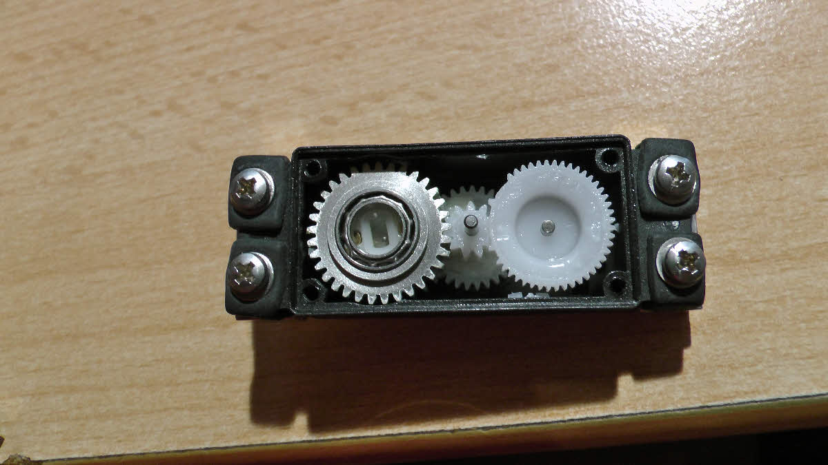

Die ganze Mechanik läuft ohne zusätzliche Passcheiben Spielfrei, die Zahräder haben alle ca. 1/10mm Luft wo Sie frei laufen.

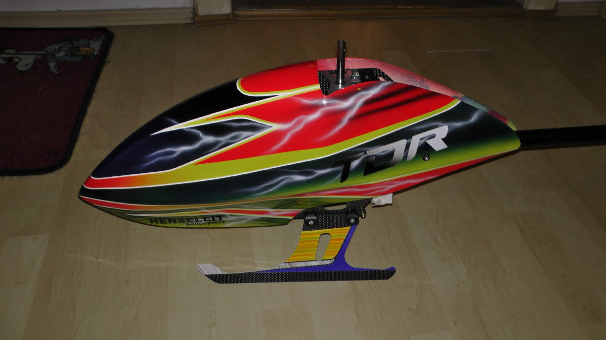

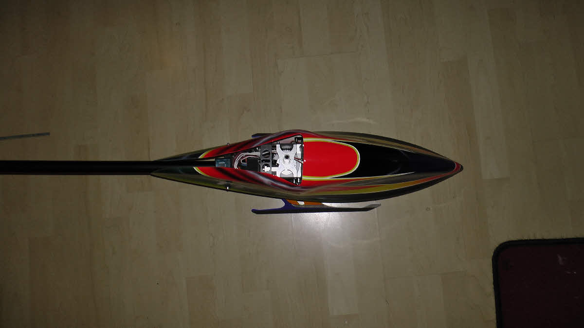

Habe dann das ganze mal mit Haube montiert und meienr Frau gezeigt, der Kommentar ernüchternd:
Ja der ist sehr schön, aber kannst Du überhaupt sowas fliegen :shock: :drunken:
Hmm habe Ihr dann erklärt dass da noch was fehlt und dass es "nur" der TDR ist :mrgreen:

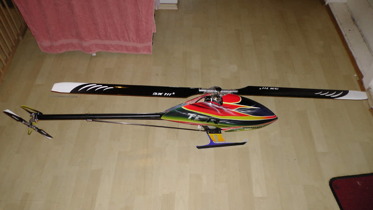

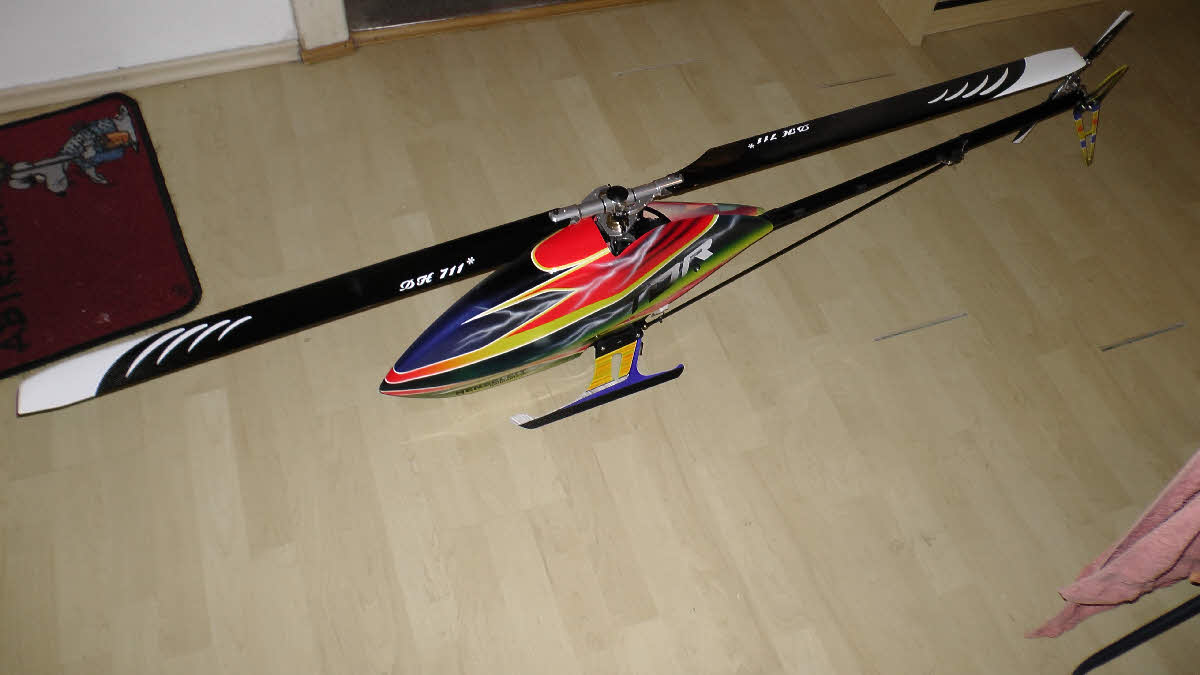

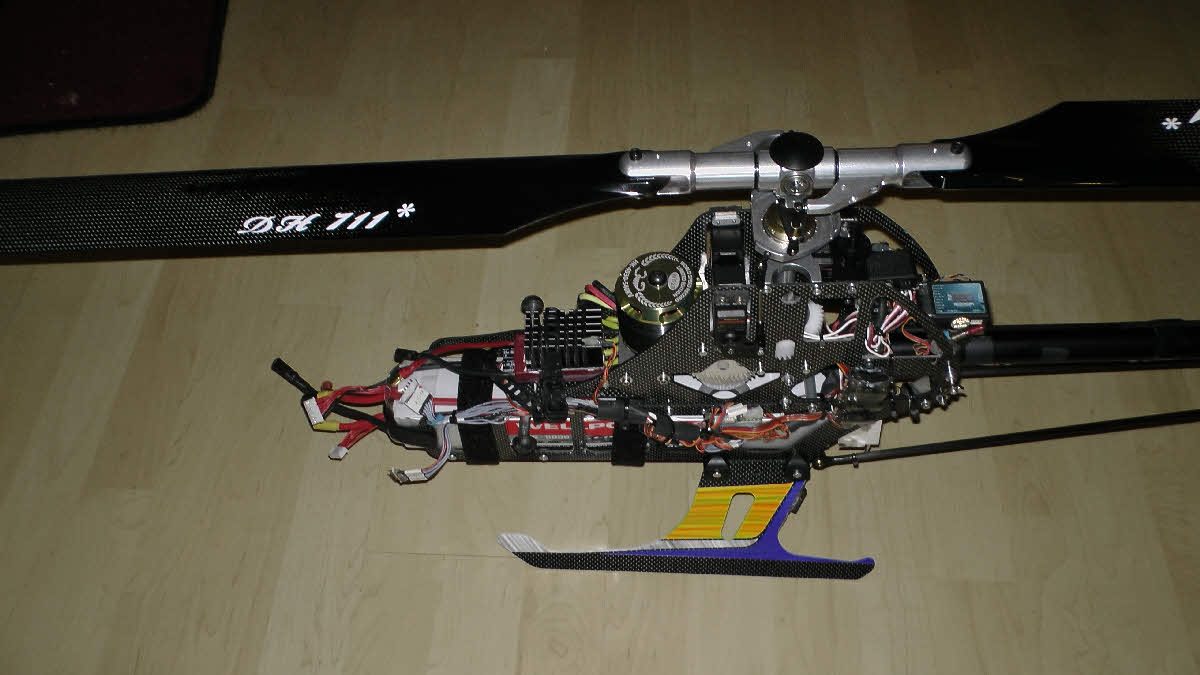

So ich habe Fertig, drückt mir die Daumen da ich noch einen Testschweber vorm Haus wagen möchte.

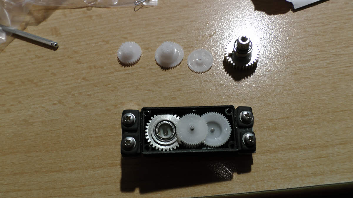

Das Heckservo hatte nur Getriebeschaden und läuft wieder, Glück gehabt.

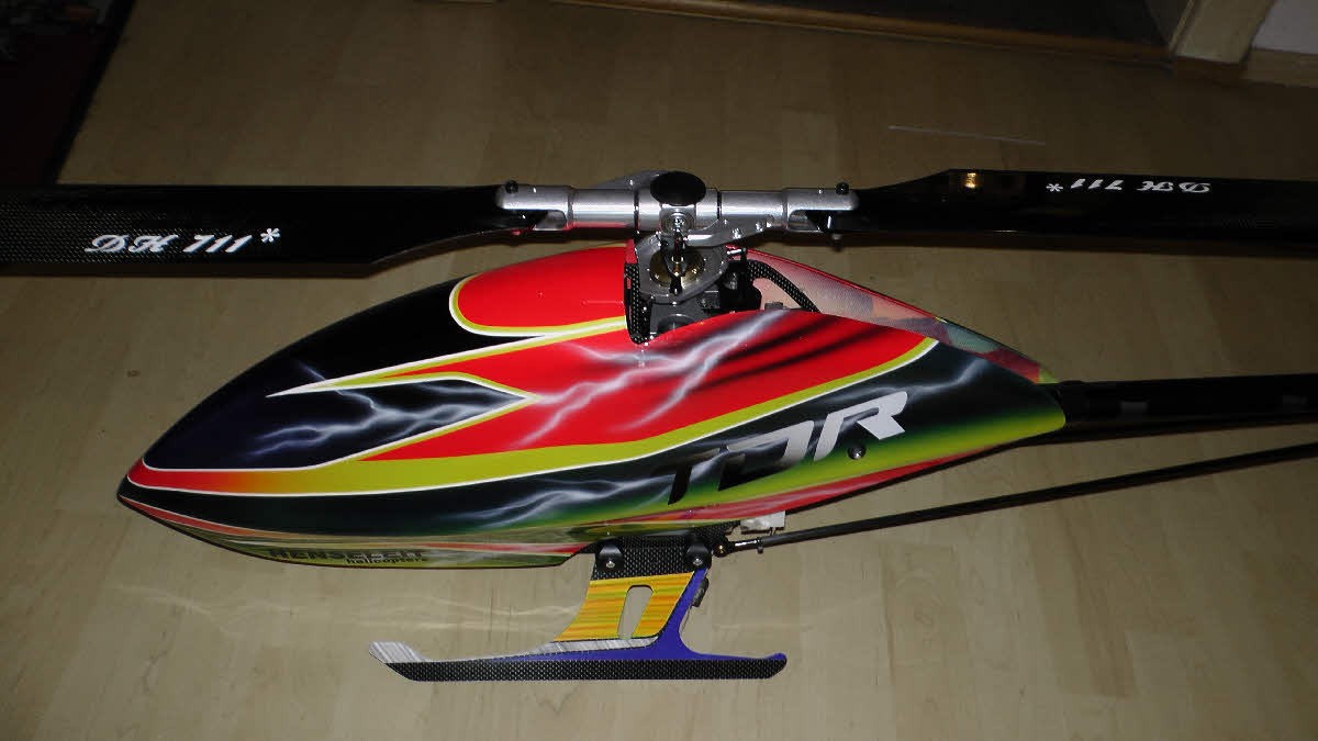

#323 Re: Hier geht es endlich los...TDR 2010! *hüpf*

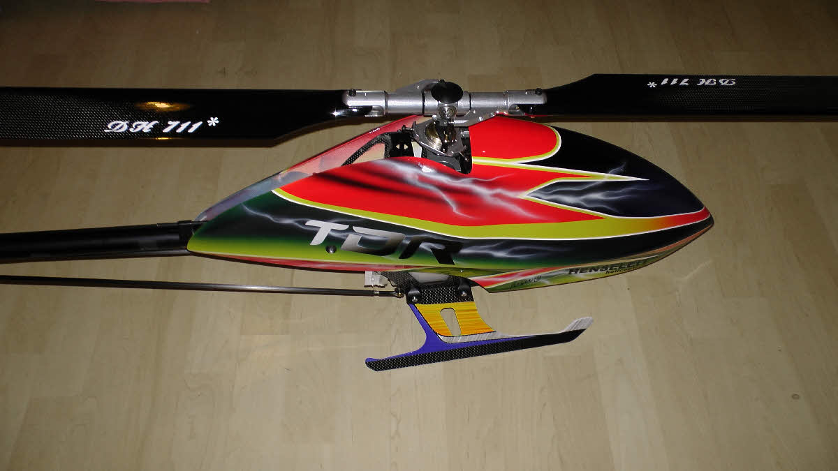

*Daumendrück* Welche DH Blätter sind das? Die FB oder FBL?? ICh habe die FB in 711, auf Empfehlung genommen für den Voodoo. Und wurde nicht enttäuscht mit total neutralem Fliegen.....

#324 Re: Hier geht es endlich los...TDR 2010! *hüpf*
Beitrag von satsepp »

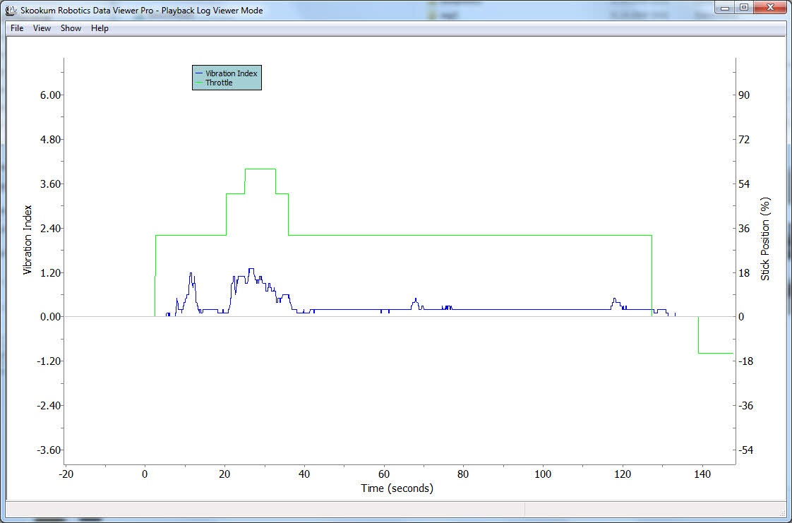

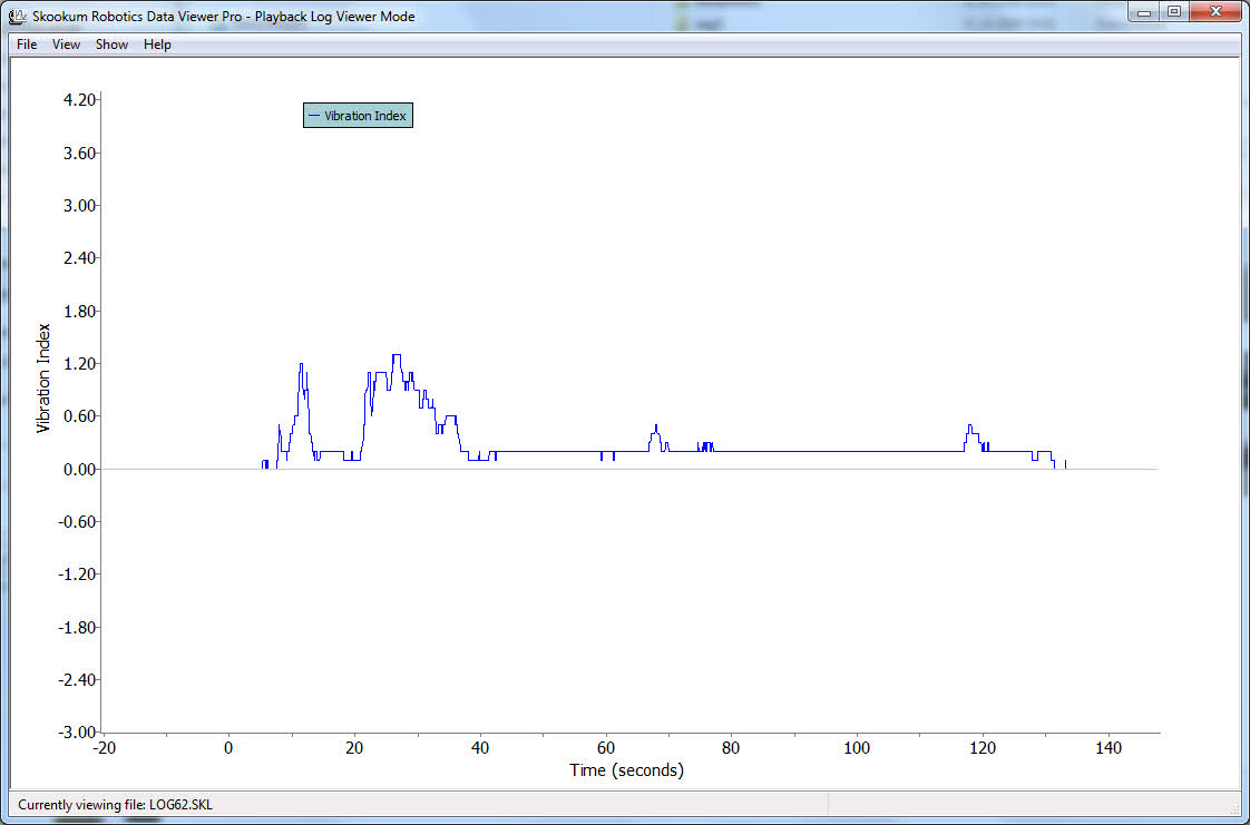

Jippey, was waren nochmals Vibrationen :drunken:
Die DH und Die neuen Edge wurden mir Empfohlen: http://www.world-of-heli.de/rotorblaett ... m-f3c.html
ich hatte ja vorher auch F3C Blätter drauf.

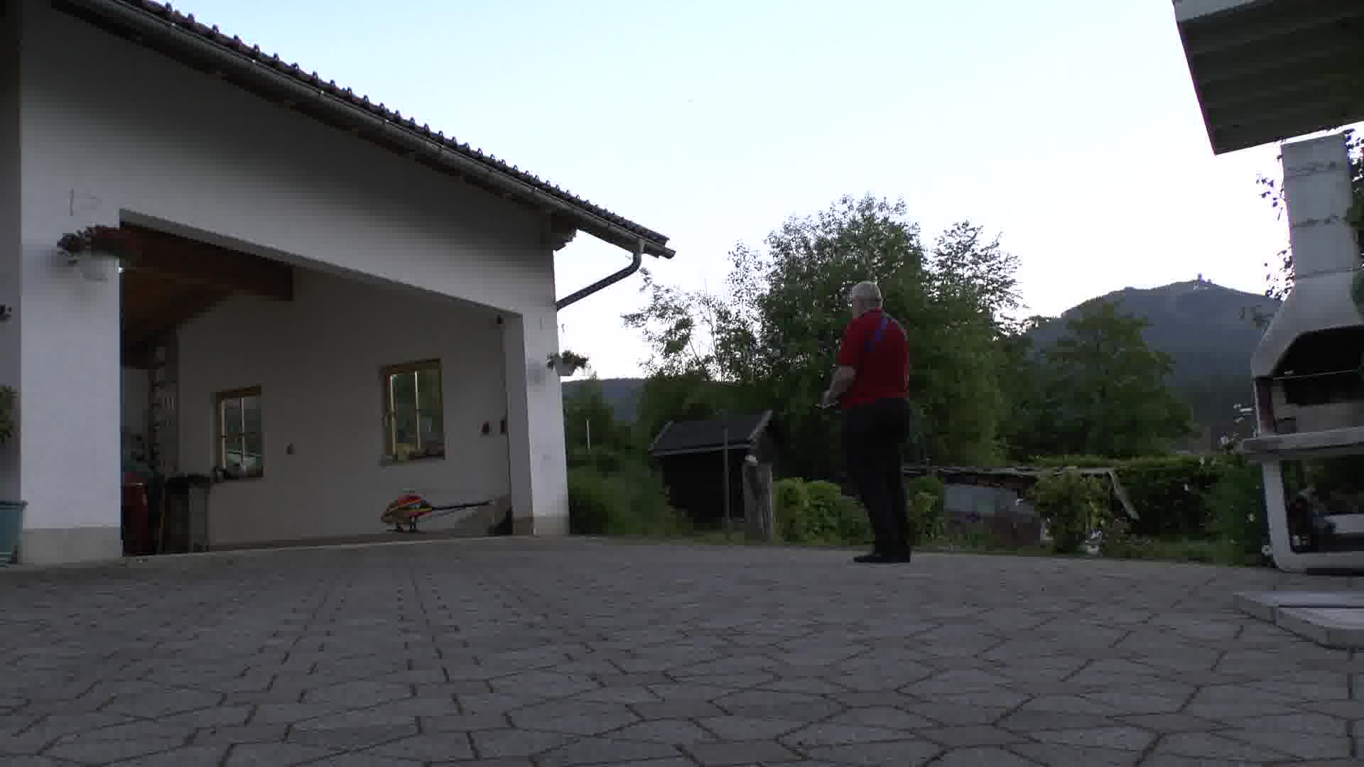

Tiefflugschweben in 10cm, Steht wie eine 1 das Dingens, viel ruhiger als mein #1 :bounce:

#325 Re: Hier geht es endlich los...TDR 2010! *hüpf*
Glückwunsch der Herr :D dann viele schöne Flüge!!

Das war wirklich nur schweben in maximal 10cm über dem Pflaster :mrgreen:

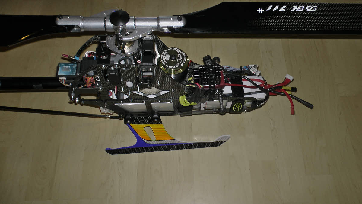

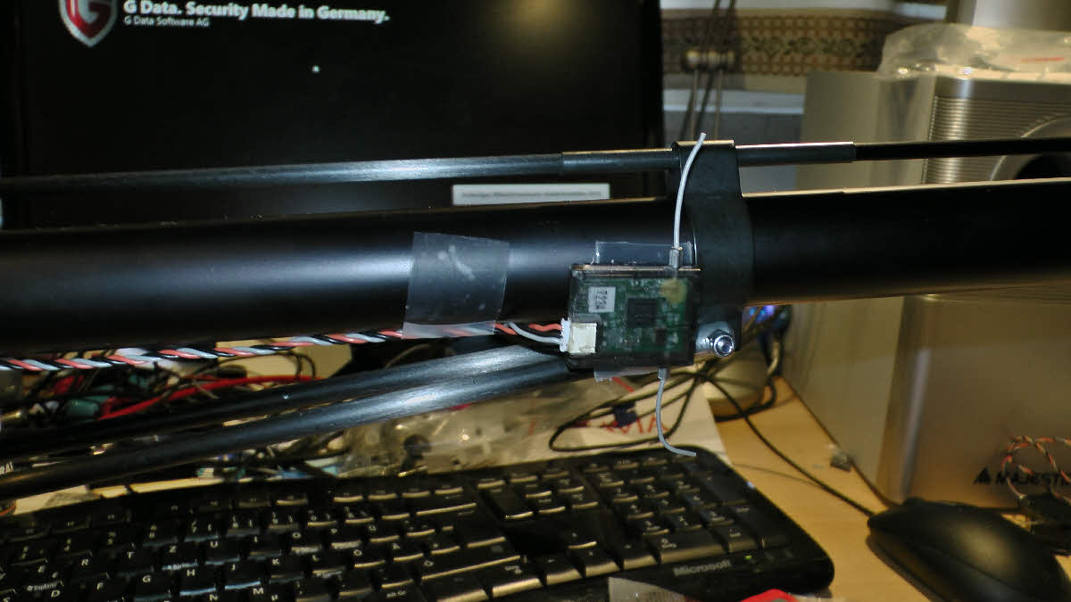

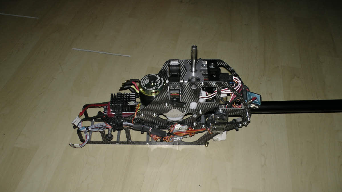

Was hast du da eigentlich alles drin an Elektronik?
Sieht krass aus die tausend Kabel. :shock:
Eigentlich nichts besonders und Standard, BLS251 Heck, BLS 452 TS, Scorpion Limmiteted Edition mit Jive 80HV, Skookum SK720 mit Powerbus (Der Kasten auf dem Heckservo), und SM-Modellbau Lipowatch der jede Zelle des 12s Lipos Überwacht und auf einen Pipser Alarm gibt wenn eine Zelle einbricht.

Was is das schwarz eingeschrumpfte an der Seitenplatte?
Das sind Greencap Pufferkondensatoren, habe dafür keine Eneloop etc. dabei.
Die Caps halten das Bec für ca. 30 Sekunden aufrecht, nehmen Rückströme komplett auf aber sind beim einschalten ein voller Kurzschluß. Auch der Jive hält das aus.

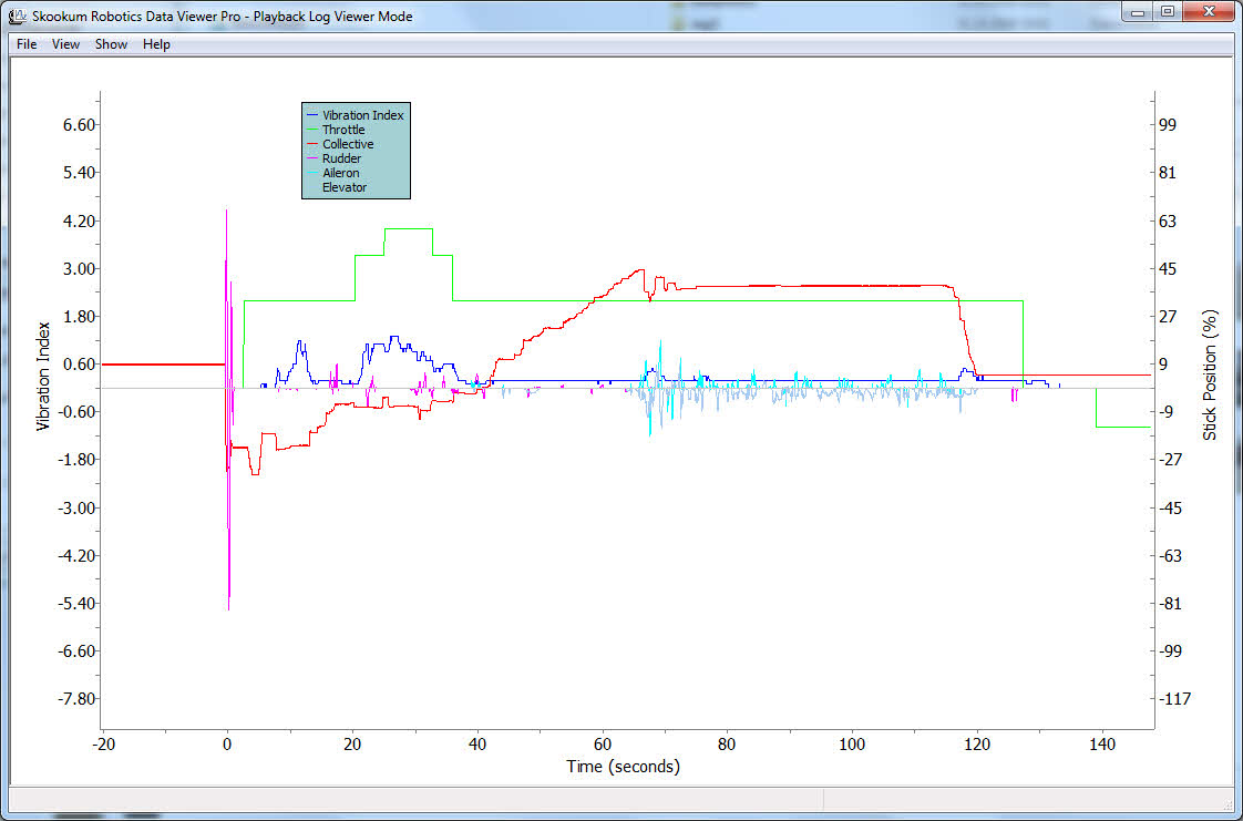

Der Erstflug ist gemacht, war aber nicht so ruhig wie gehofft. Vermutlich kommt vom Skorpion das komische Pulsen, bin nicht mehr Sicher ob ich den KSA-Mode nun eingestellt habe oder nicht. :roll:

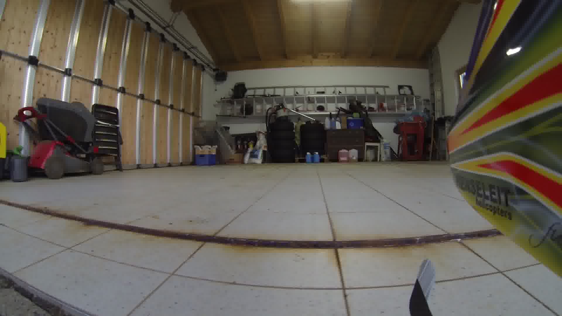

Video gibt es auch, das Onboard ist leider nicht mehr so toll wie es beim #1 war.
