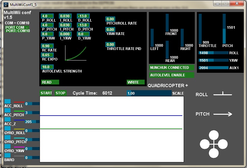

So, ich habe eben mal meine Verlötung inkl. Empfänger am Computer dran gehabt, sieht bis jetzt alles ok aus.
Da ich die 12V VErkabelung noch nicht gemacht habe, habe ich den Akku nur an einen Regler dran gehabt.
Als ich die Regler eigelernt hatte auf der Funke liefen sie ohne Probleme. Als ich jetzt nur einen am Board dran hatte, lief der Motor sehr unrund, schein so, als ob er blockieren bzw. immer versuchen würde zu starten, stoppen, starten stoppen .... Habe ich was falsches eingestellt oder ist das Normal, wenn nur ein Motor dranklemmt? Motoren sind die 2822 1200KV und Regler die Turnigy ESC 25-30A
