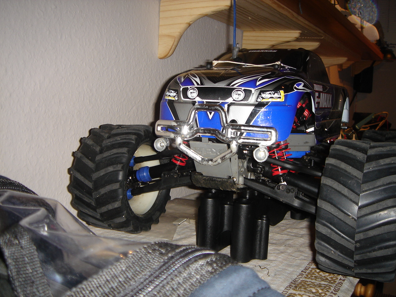

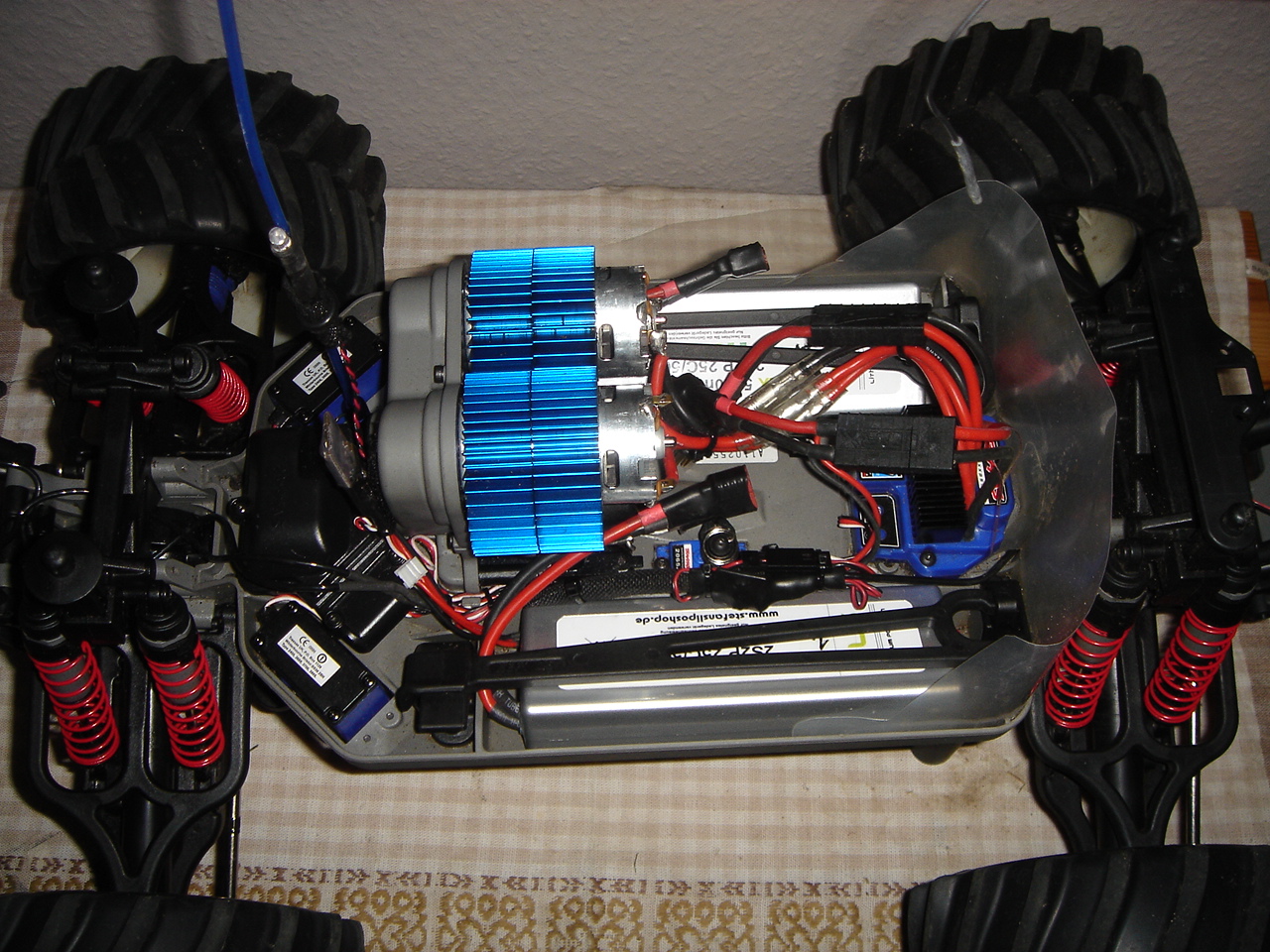

#335 Re: Car - Wiedereinstieg - welchen Flitzer ?
Am Empfänger kann ich nix abzapfen - da kommen 2x 3W Luxeon vorne rein, dann raucht der Empfänger ab
Und bei nem 5200er FePo sind mir die paar Watt echt legal.......

Und so sieht das ganze im Tageslicht aus.
- DSC04557.JPG (595.86 KiB) 462 mal betrachtet
- DSC04558.JPG (602.41 KiB) 462 mal betrachtet

#337 Re: Car - Wiedereinstieg - welchen Flitzer ?
saubere Lösung

#338 Re: Car - Wiedereinstieg - welchen Flitzer ?
Hab ich ganz einfach gelöst.... an die Karosseriebohrung ne Unterlegscheibe geklebt (von innen) und dort die Kabel angelötet für die Beleuchtung. Auf den unteren Karosseriesplint hab ich ne kleine Feder gebastlet und Stromversorgung vom Akku angelötet.-Dietmar- hat geschrieben:Ich wollte auch erst in die Karo, aber hatte keine Lust dauernd den Stecker ein und aus zu stecken.
Sobald du die Karosse draufsteckst, geht's licht an, das ich aber über nen Schalter schalten kann.... also die Stromversorgung an/aus.
Voll easy und total effektiv

#339 Re: Car - Wiedereinstieg - welchen Flitzer ?
Ach ja, es gibt ja noch Gegenden mit SchneeBayernheli01 hat geschrieben:wie soll der bei dem schnee dreckig werden
Das Licht gefällt mir soweit. Schon mal damit probiert, im Dunkeln den Weg zu finden?

#340 Re: Car - Wiedereinstieg - welchen Flitzer ?
Also ich bin schon mehrfach im Dunkeln gefahren ght gut, obwohl es sich nur um LEDS handelt.seitwaerts hat geschrieben:Das Licht gefällt mir soweit. Schon mal damit probiert, im Dunkeln den Weg zu finden?
Aber ich nutze die Funzeln eher als Orientierung in der Dämmerung bzw auf de Strasse, wenn die Laternen noch an sind.
Ich bin super zufrieden!

#342 Re: Car - Wiedereinstieg - welchen Flitzer ?
arbeitet echt zuverlässig. Auch keine Aussetzer oder so. Würd ich jederzeit wieder machen!seitwaerts hat geschrieben:Über so eine Geschichte mit Federkontakten an den Karosseriestehern hatte ich auch schon mal sinniert.
Wirklich eine elegante Lösung, und nie mehr kaputte oder nicht eingesteckte Steckerchen.
Was noch geändert wird: Ich bau noch nen Festspannungsregler, oder ein externes getaktetes BEC dazwischen, damit mir die LEDs beim Experimentieren nicht kaputt gehen. Hab zur Zeit leider nur für 2S LiPo ausgelegt, aber fahre meistens mit 3S

#343 Re: Car - Wiedereinstieg - welchen Flitzer ?
Bau Dir doch gleich einen Stromkonstanter rein. Dann biste die Sorgen los.
Und eleganter als eine Festspannungsquelle... weil rote und weisse LED ja unterschiedliche Betriebsspannungen haben...
