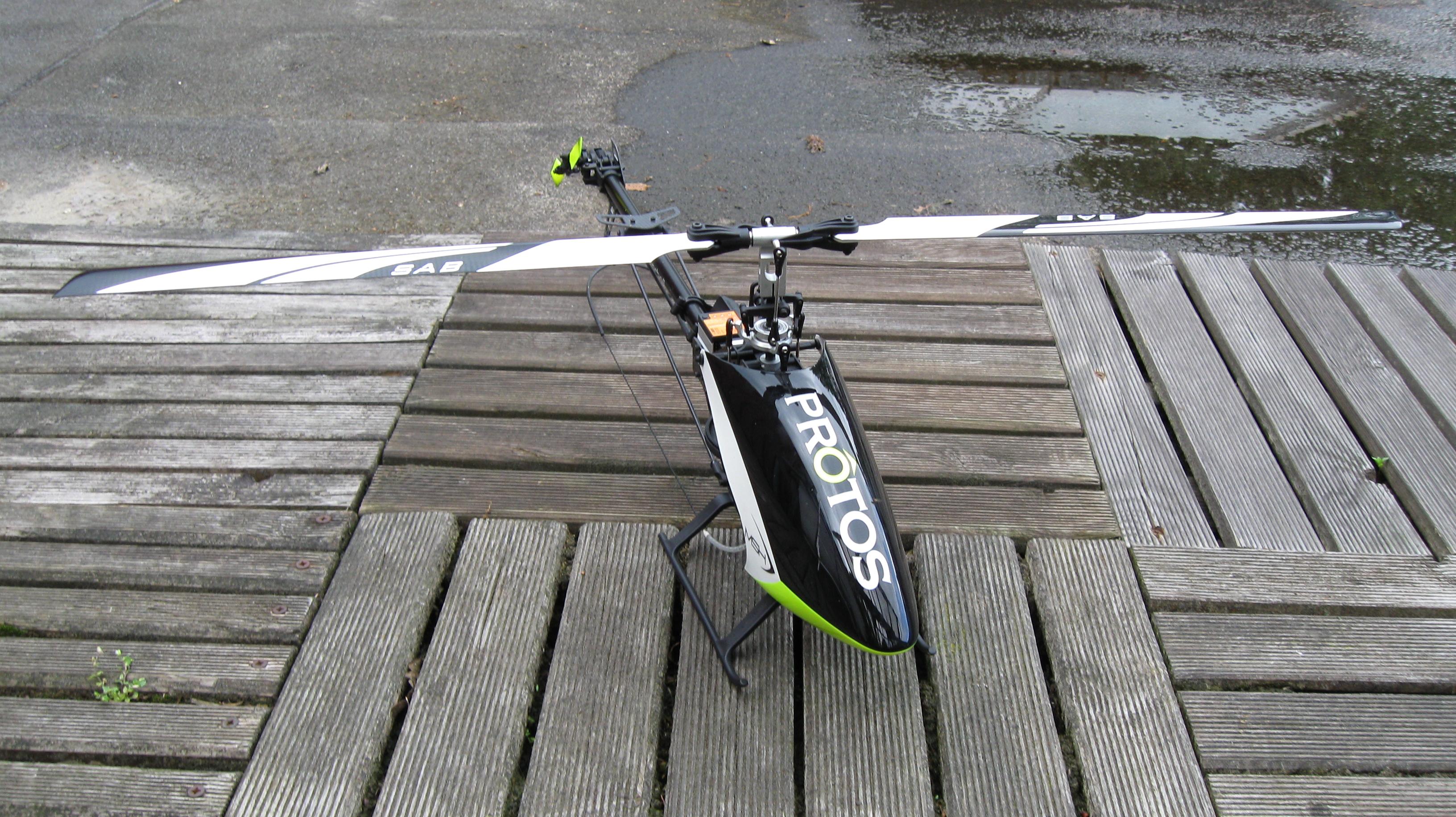

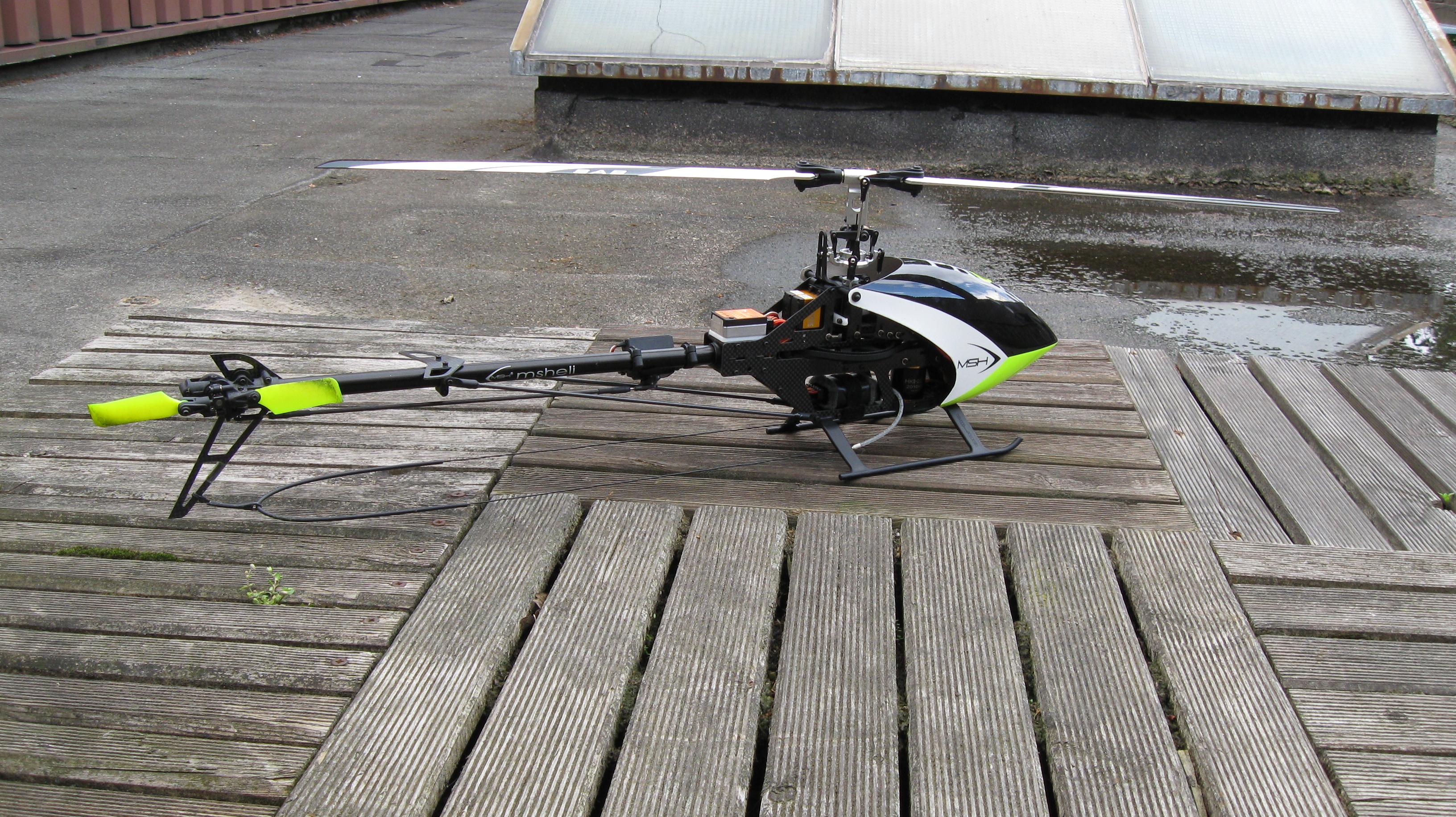

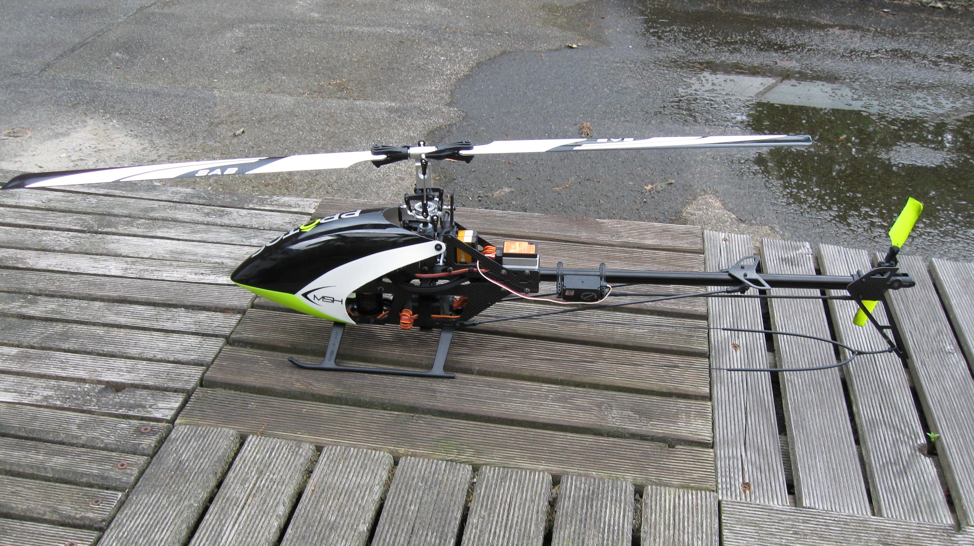

Hier mal mein modifizierter Mini Protos mit:
• Stretch-kit und 350mm SAB Blätter
• Scorpion HK2221-16 2010Kv mit 16er Riemenrad an 4S
• Microbeast
Er ist noch nicht ganz fertig, es fehlt noch das "niedrige" Zentralstück und der individuelle optische Touch .
Zum Setup muss ich sagen:
Der Motor ist an 4S1P nicht ganz so kraftvoll wie der Baukastenmotor weil er eigentlich für 6S gemacht wurde. Dafür bleibt er aber in unkritischen Temperaturen und ich kann wieder das 16er Riemenrad fliegen ohne den Regler zu weit zumachen zu müssen.
Die ersten Testflüge vorhin haben schon gezeigt dass das Heck eine super performance aufweist und auf Pitch geht der kleine auch mit moderaten Drehzahlen sehr gut ab.
Macht richtig spaß ! :D

Sieht toll aus...bis auf das bunte-bammelnde Heckservokabel und natürlich die HARP Sendeantenne ;p
Aber die Haube finde ich cool (auch wenn sie mir bestimmt nicht sichtbar genug wäre)

Die Antenne verschwinden zu lassen steht auch noch auf der 2-Do-list aber halt erst ganz ganz am schluss.
Baumelndes Heckservokabel? Das baumelt doch nicht ^^
Das Kabel ist so steif das die Fixierung am Chassis vorne gereicht hat.

Nachtrag zum Setup:
Der Timer steht nach wie vor auf 3:30
Ich lag vor dem Motorwechsel immer bei 1450...1700mAh Stromverbrauch
Heute hab ich den Mini echt nicht geschont und was geht in die LiPos rein....
Flug 1 = 1130mAh
Flug 2 = 1280mAh
finde das kann sich sehen lassen, werde mit dem Timer mal auf 4:00 oder sogar 4:30 gehen. :)

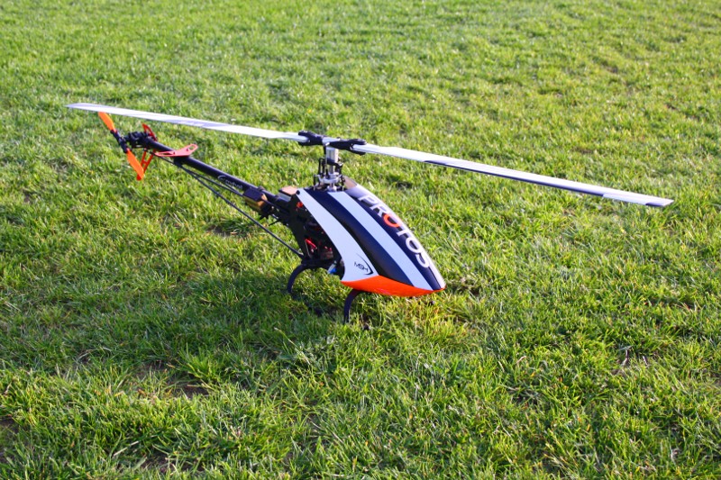

Mein Protos wie er seit heute ausschaut.
Neu sind das neue Zentralstück, lackierte Finnen von Fusuno, KBDB Tailblades und etwas Folie am Heckrohr.
Gruß Robert

Optisch aus einem Guss :D
Robert, um wieviel ist das neue ZS nun kürzer?

Das neue Zentralstück ist um 1cm kürzer, wirkt aber deutlich niedriger als das alte Teil weil es nach unten länger ist.

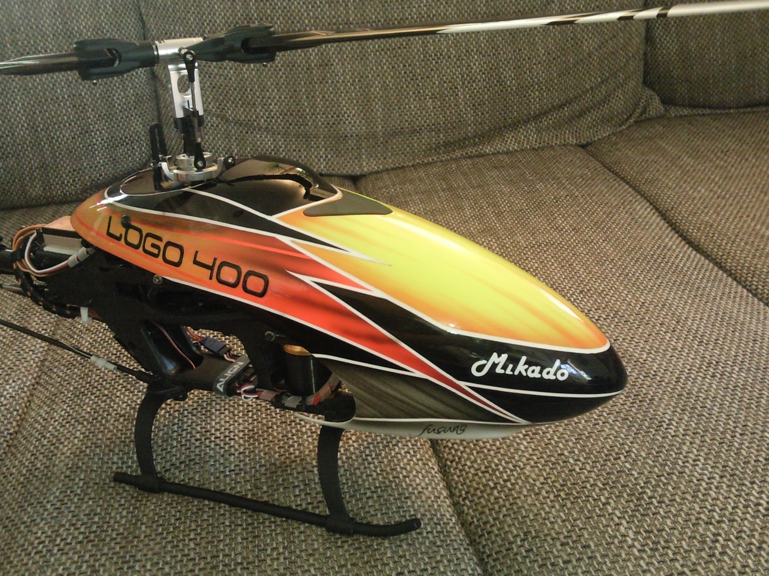

Mein Protos mit neuer Logo 400 Haube. Jetzt wirkt er viel größer und bulliger... :twisted: :twisted: :twisted:

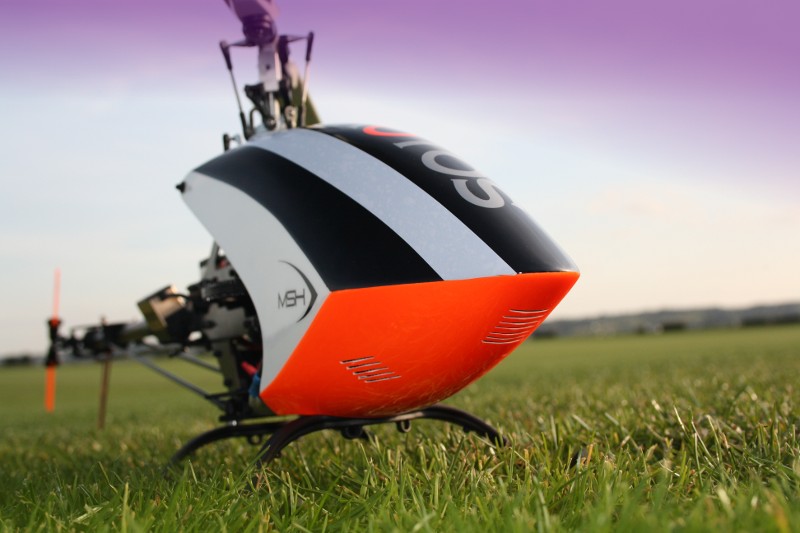

Hier mal meiner mit neuer Fusuno-Haube.

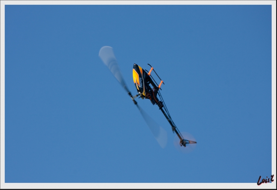

Meiner mit Canomod Haube in der freien Wildbahn ;).

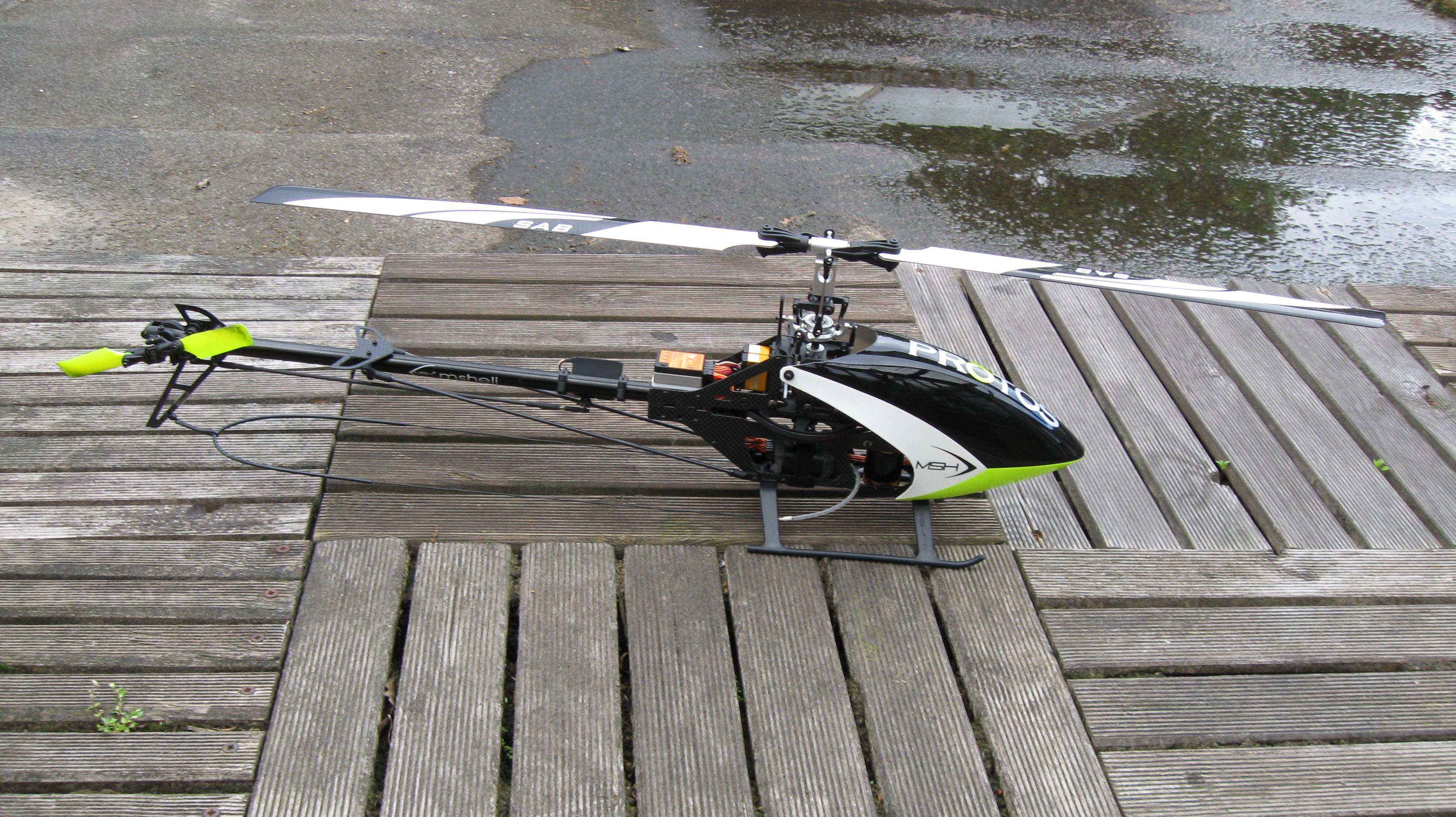

Hier mal mein 500er nach leichter modifikation ^^
Haube ist Fusuno und die Finnen selbst gemacht.
