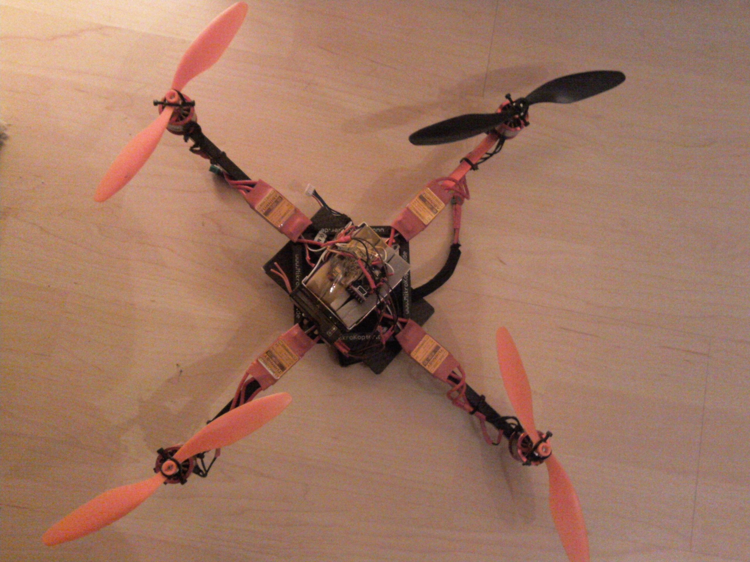

Noch bissel sauber Kabel verstecken und "Deckel" drauf + LED´s usw...el-dentiste hat geschrieben:F O T O S !!![]()

Sind das die endgültigen Propeller? Falls ja, wie funktioniert denn da der Drehmomentausgleich, wenn alle Props die selbe Drehrichtung haben? Oder habe ich da einen Denkfehler, ist ja schon spät...

Gut beobachtet. Nein ! Es fehlen die beiden linksdrehenden. War nur zum Testen. Props sollten Anfang der Woche da sein... dann kann ich Flugtests machenHeling hat geschrieben:Sind das die endgültigen Propeller? Falls ja, wie funktioniert denn da der Drehmomentausgleich, wenn alle Props die selbe Drehrichtung haben?

Kalle75 hat geschrieben:Noch bissel sauber Kabel verstecken und "Deckel" drauf + LED´s usw...el-dentiste hat geschrieben:F O T O S !!![]()
Danke KAlle

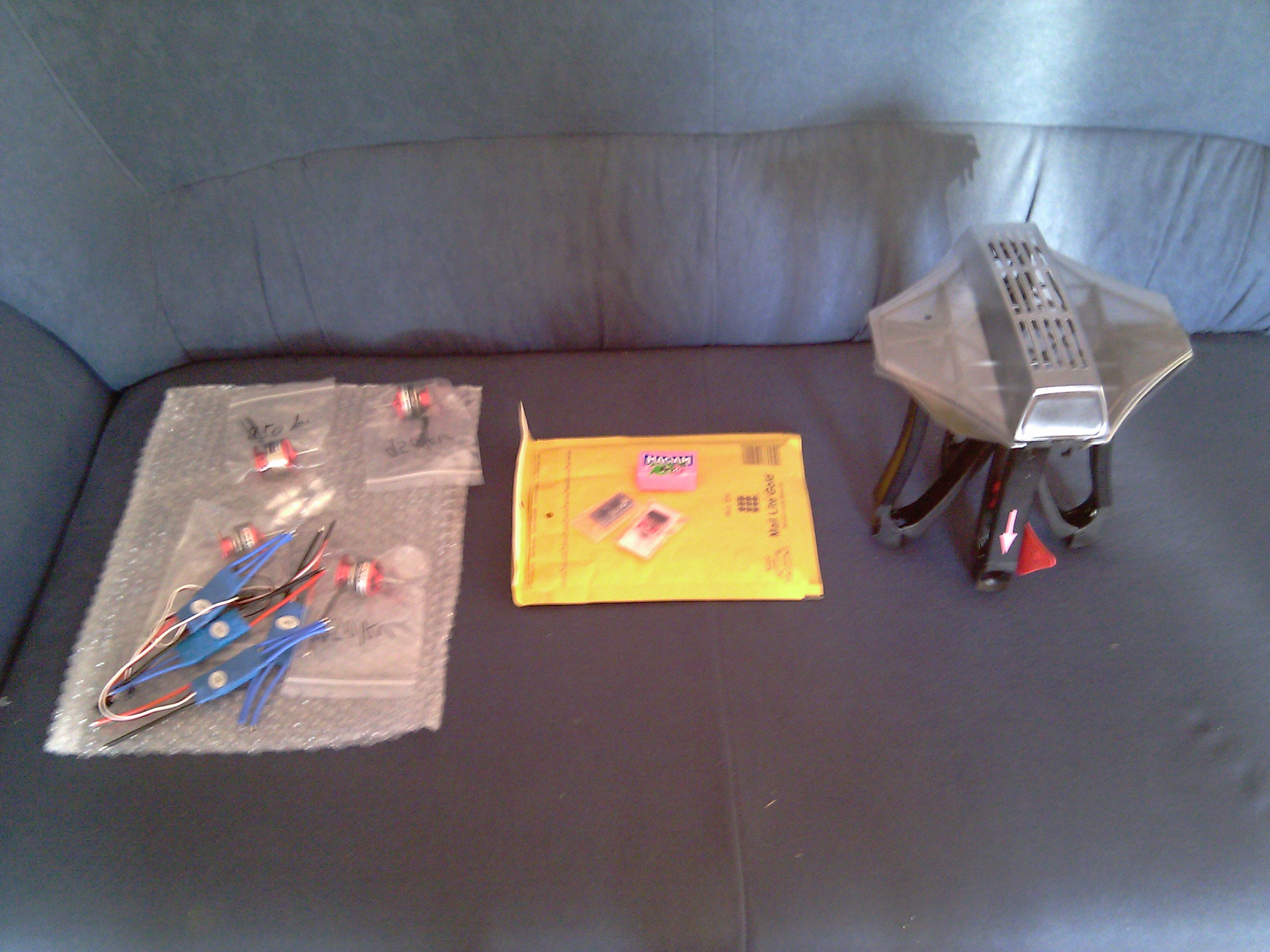

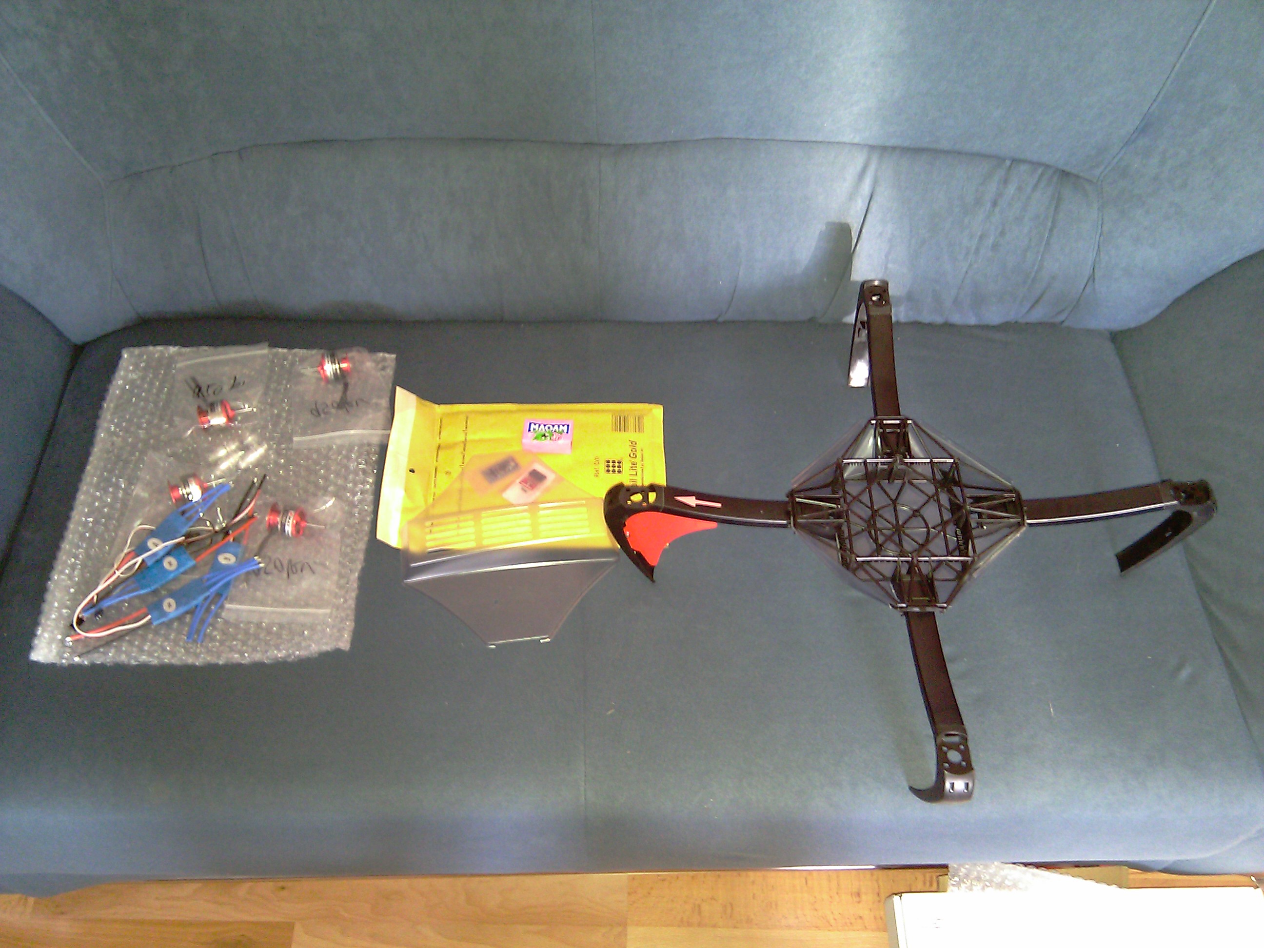

Mein Zeug ist bis auf WII+ und Props gestern gekommen
- IMAG0031.jpg (733.92 KiB) 1067 mal betrachtet
- IMAG0032.jpg (872.37 KiB) 1067 mal betrachtet
- IMAG0033.jpg (845.22 KiB) 1067 mal betrachtet
grüße Michael
