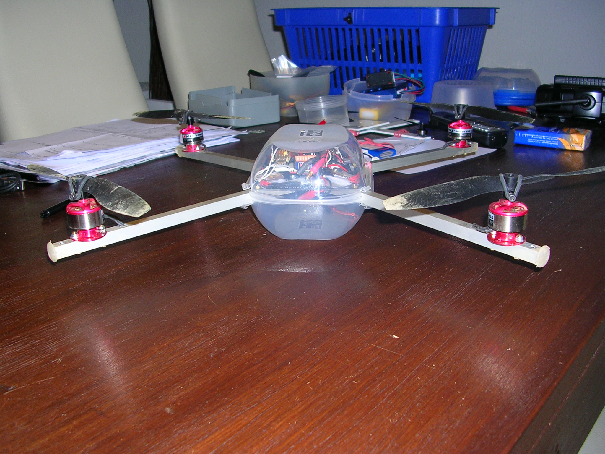

Achso, wo wir schon so gemütlich zusammen sitzen, will ich gleich mal ein Foto von meinem
Landegestell-Akkuhalter-Elektronik-Gehäuse veröffentlichen.
Dieses Gehäuse ist das Ergebnis einer langen Testreihe, mit vielen verschiedenen Plastikdosen, die Anforderungen sind folgende:
stabil
leicht
billig
praktikabel
nicht unbedingt Brotdosen-Optik
(in dieser Reihenfolge)
Tataaa.....hat alle Tests mit bravour bestanden!
GRUß
Marco
