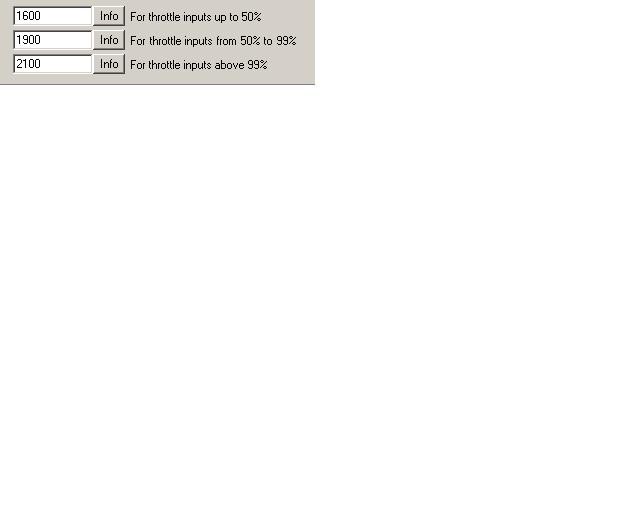

muß ich für den set-rpm mode irgendwie den gasweg einlernen?

torro hat geschrieben:muß ich für den set-rpm mode irgendwie den gasweg einlernen?
Bei T10 musste ich es zumindest nicht tun.
In set-rpm Modus ist der komplette Gasweg auf ohnehin nur 3 Bereiche geteilt, der richtige sollte nicht schwer zu treffen sein ;)
Eventuell könnte es aber Senderabhängig sein. [/SPEKULATIONSMODUS]

oxylos hat geschrieben:nur 3 Bereiche
is klar, aber woher weiß der regler, daß für drehzahl3 100% anstehen.
bei drehzahl 1 und 2 hat man ja n riesen bereich
Gruß, Flo

#397 Re: CC Phoenix ICE, kennt die schon wer?
Beitrag von oxylos »
100% sind es nicht, 3te Drehzahl fängt früher an, glaube bei 80% Somit ist noch etwas Luft nach oben für Gasweg-Toleranzen.

#398 Re: CC Phoenix ICE, kennt die schon wer?
Doch , Gasweg muß am Sender eingestellt werden. Anleitung ist weiter vorne im Thread. Sonst funzt Hold/AuRo nicht und das wäre fatal.

#399 Re: CC Phoenix ICE, kennt die schon wer?
Beitrag von torro »
guck mal:
Gruß, Flo
#400 Re: CC Phoenix ICE, kennt die schon wer?
ja, und ? Wenn der Sender nicht auf 0% runtergeht und über 100 % hoch kannste dir da nen Wolf einstellen und es paßt nicht. Alles schon zigmal durch. Die Initialisierung bzw. Setup-Mode darf nur bei Endanschlägen des Pitchstick erfolgen. Sonst paßt es nicht.

#401 Re: CC Phoenix ICE, kennt die schon wer?
Beitrag von randygerd »
Crizz hat geschrieben:a, und ? Wenn der Sender nicht auf 0% runtergeht und über 100 % hoch kannste dir da nen Wolf einstellen und es paßt nicht. Alles schon zigmal durch. Die Initialisierung bzw. Setup-Mode darf nur bei Endanschlägen des Pitchstick erfolgen. Sonst paßt es nicht.
Bei der MPX EVO gehts auch ohne einlernen

#402 Re: CC Phoenix ICE, kennt die schon wer?
Beitrag von fireball »
Gerd: Ich würde nicht so nen gefährlichen Unfug erzählen. Es gibt keine Norm für 0% / 100% Gasweg! "Funktioniert" mag sein - aber es ist unerlässlich, die Funke entsprechend einzustellen!

#403 Re: CC Phoenix ICE, kennt die schon wer?
Beitrag von chris.jan »
Man gucke sich einfach mal mein sein Tutorial an ;-)
Die Funke MUSS IMMER an den Regler angepaßt werden - und zwar durch die ENDPUNKTE des GASKANALS.
"Einlernen" ist was für die Jazz/Jive-Fraktion.
Aber CC hat für solche Einlern-Regler-Flieger noch nen Bestrafungsmodus, in dem der Regler quasi bei jedem Start(!) sich an die Funke anpaßt, in dem er sowohl 0% als auch 100% Gasweg erwartet, bevor er scharf schaltet - aber wer will denn sowas??

#404 Re: CC Phoenix ICE, kennt die schon wer?
torro hat geschrieben:guck mal:
Jau, es ist aber nur der Label. Laut Sender Gasauschlag fängt bei mir die 3te Drehzahl wie gesagt bei 80%. Mag sein, weil ich kein Gasweg eingelernt habe.
Habe die ganze Einstellung idiotisch und pragmatischerweise mit Drehzahlen von 300, 400, 500 ohne Rotorblätter getestet und geschaut bei wieviel % im Sender die Drezahlen umgestellt werden :oops: Solang alle 3 Drehzahlen funzen, brauchte ich nichts mehr.
