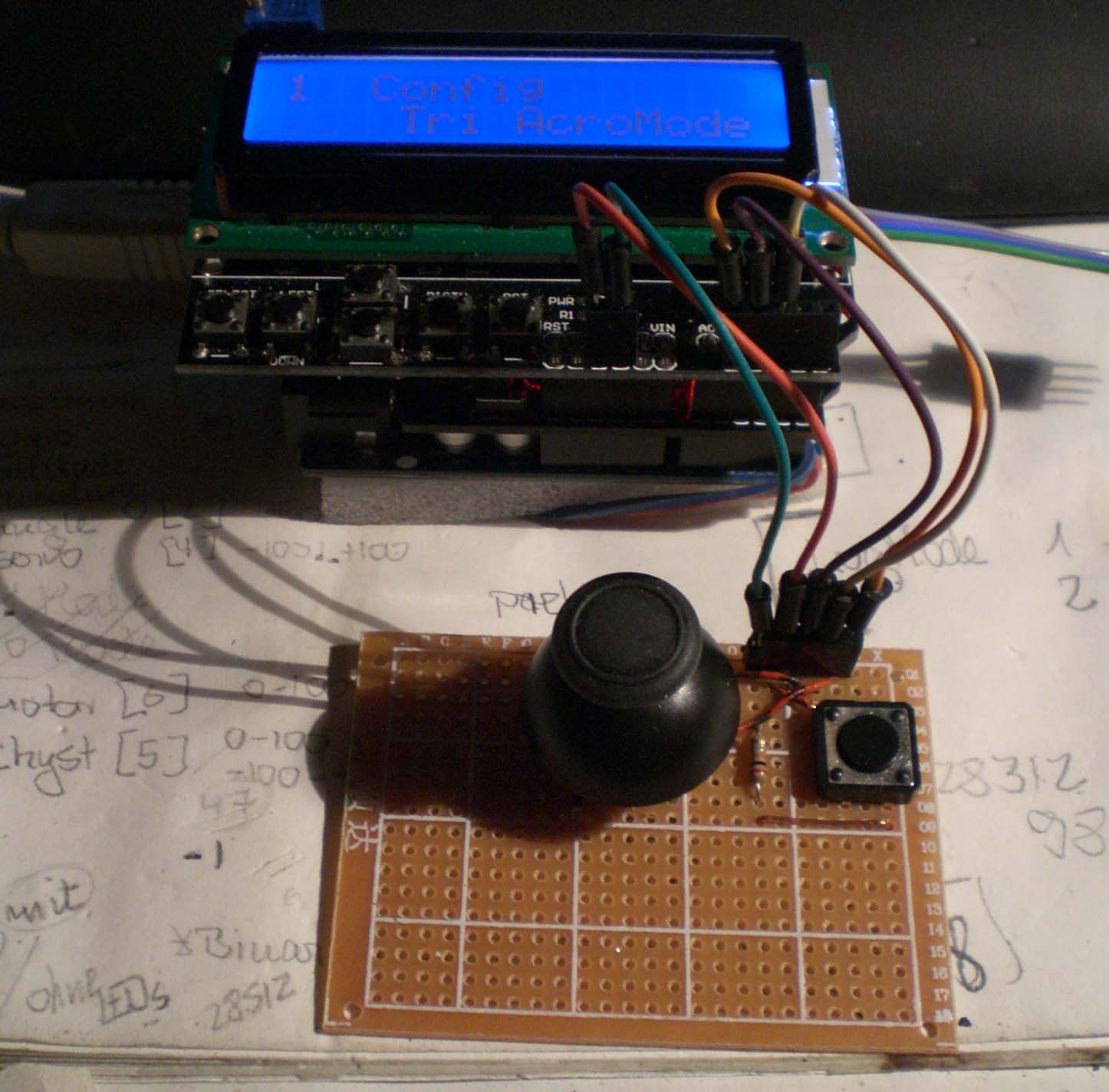

yacco hat geschrieben:Statt den vier oder fünf Eingabetasten kann das ganze auch über einen analogen Joystick gesteuert werden
Endlich eine Verwendung für die ganzen Nunchuck Sticks! :lol:
Carsten
yacco
Beiträge: 4728
Wohnort: Aßlar
#392 Re: MultiWiiKopter-Konfigurationsprogramm für Arduino
Beitrag von yacco »
Calli, hey, stimmt, davon liegen ja hier auch ein paar rum... gleich mal checken, ob die besser gehen als der Sparkfun Thumbstick. :)

yacco hat geschrieben:Calli, hey, stimmt, davon liegen ja hier auch ein paar rum... gleich mal checken, ob die besser gehen als der Sparkfun Thumbstick. :)
Kannst du nicht den Joystick vom Nunchuk nehmen? Sieht doch genauso aus wie der Thumbstick

Die Joystick-Steuerung klappt mit dem Nunchuk-Teil hervorragend, ich mußte nur die UP und DOWN Tasten im Sketch tauschen (das liegt natürlich daran, wie man die Potis anschließt, klar). Ich hab die (ca. 10k) Potis für beide Richtungen an VCC und GND angeschlossen, der mittlere Pin geht an den betreffenden Eingang. Die SELECT-Taste liegt über einen 20k Widerstand auf Masse und wird beim Drücken auf VCC gelegt (der Wert muß dann ebenfalls im Sketch invertiert werden, also statt auf 0 muß auf 1023 abgefragt werden). Von der Genauigkeit ist das gar kein Vergleich zu dem Sparkfun Thumbstick, scheinbar haben die sich den Pulldown-Widerstand geschenkt.
Christoph, die richtige MWC Version hast du ausgewählt? Wenn ja, scheint die framelength nicht zu passen. Mist.
Ciao, Arnd

Arnd, wie ist eigentlich die Bedienungsfreundlichkeit von dem kleinen Joystick auf dem 48x84 Board ? Drückt man da nicht auch mal versehentlich auf die Select-Taste ?

Speedy, das kommt drauf an, ob man Wurstfinger hat. :D Nee, das funktioniert gut, der hat auch ein haptisches Feedback. Halt nur etwas klein.
