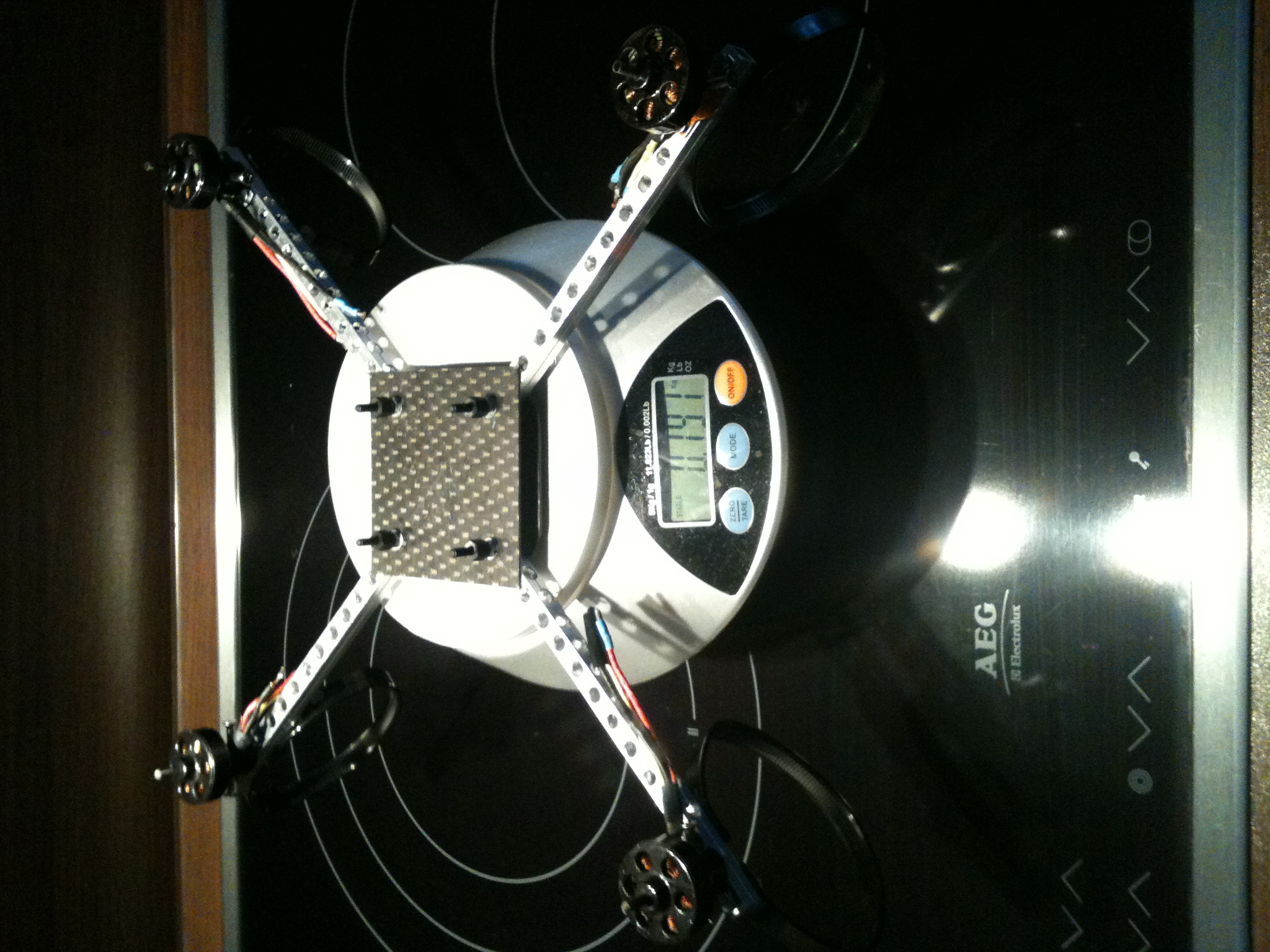

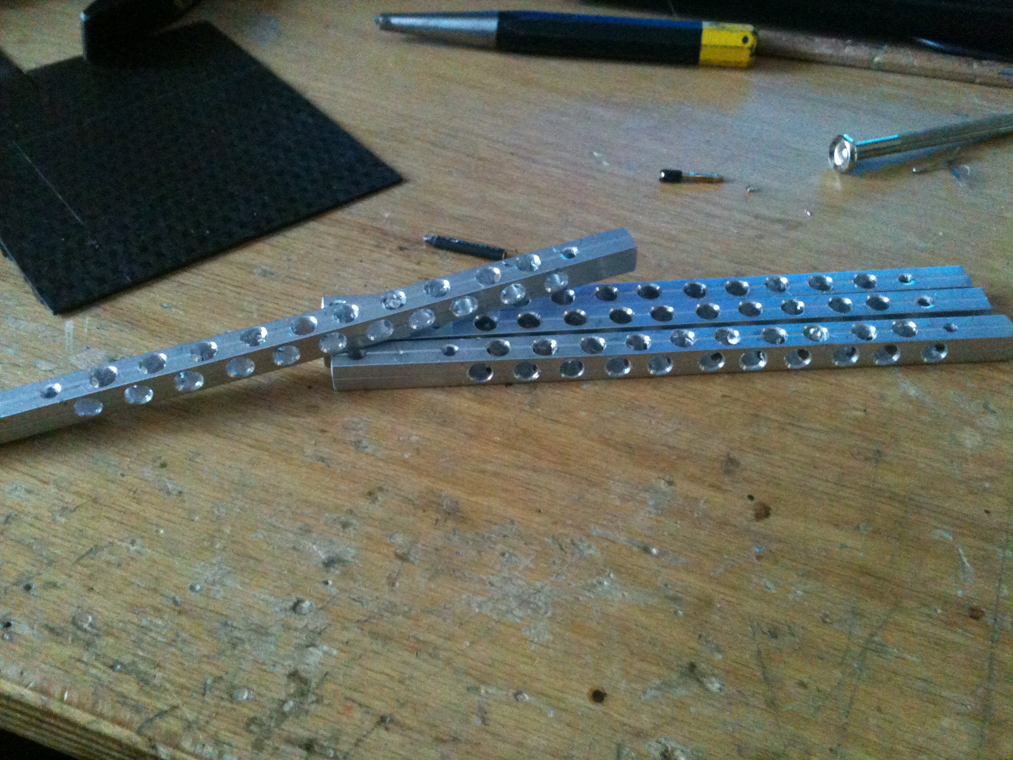

Ist das Vollmaterial? Habe auch noch 8x8er Vollalu da, ist irgendwie aber sauhart, das wollte ich mir meinem Werkzeugt nicht bohren... Aber erst mal kaufen, 1.25 für nen halben Meter fand ich da ok.
Carsten

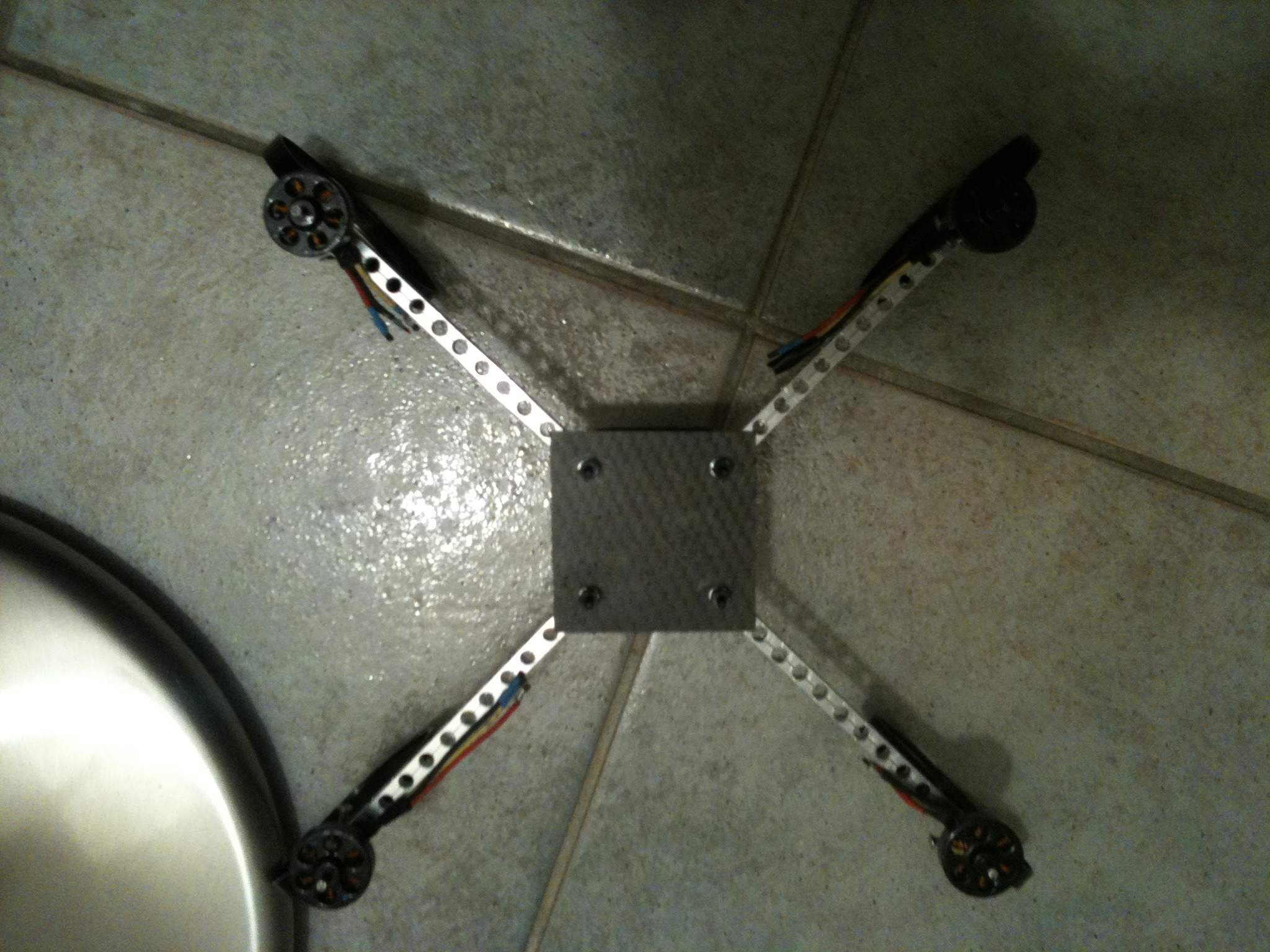

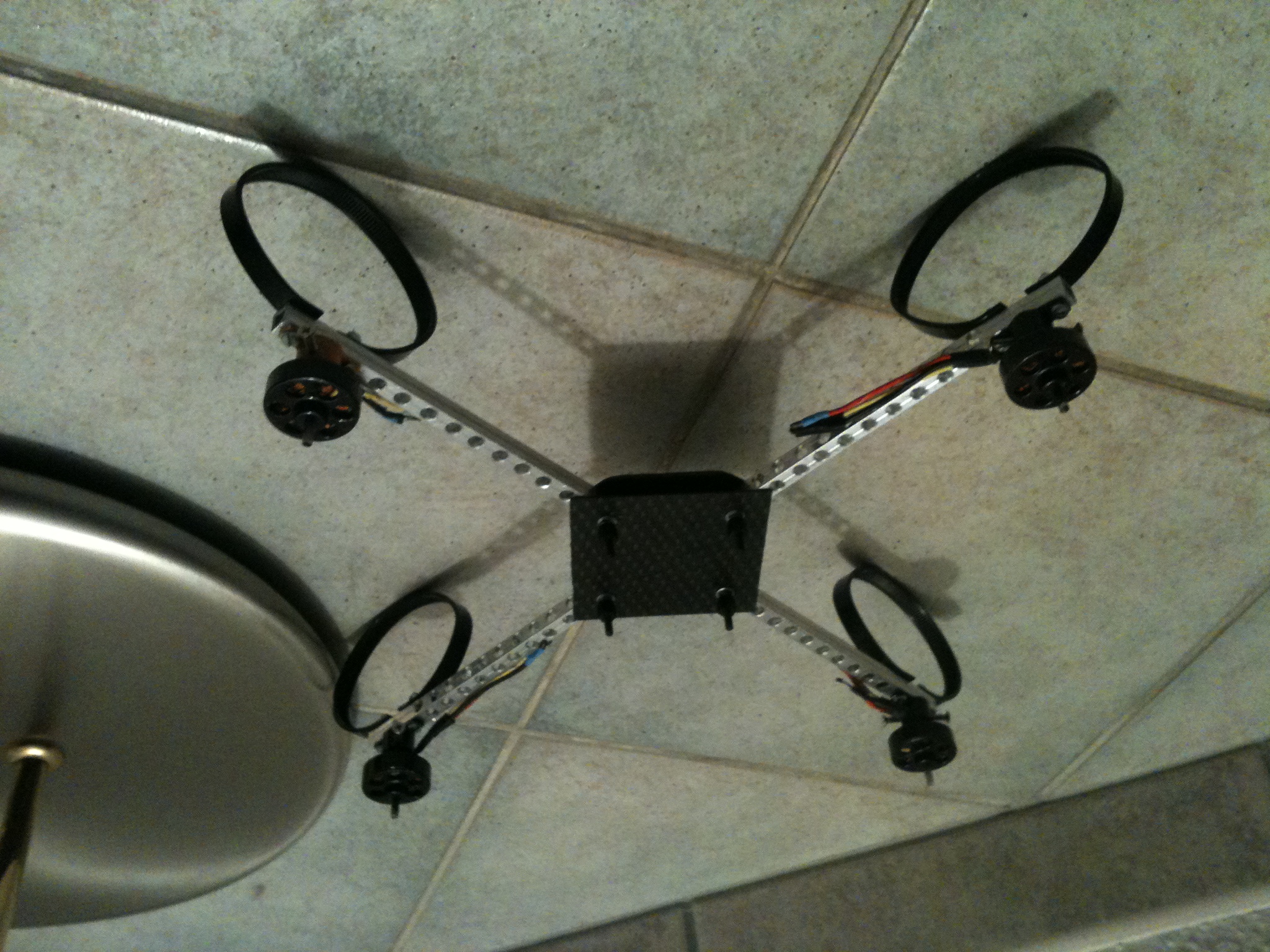

Das ist ein 7,5x7,5 Alu Rohr aus dem Bauhaus.
Kostenpunkt 1,20€
Tadaaa :D
Wie findet ihr es ?
Preis Ca 5-10€
Gruß Markus

m@rkus hat geschrieben:Wie findet ihr es ?
schön leicht und vor allem günstig.
aber sag mal, warum hast du so probleme zu erkennen, wo an deiner kamera unten und oben ist?? *renn* :P :wink:
