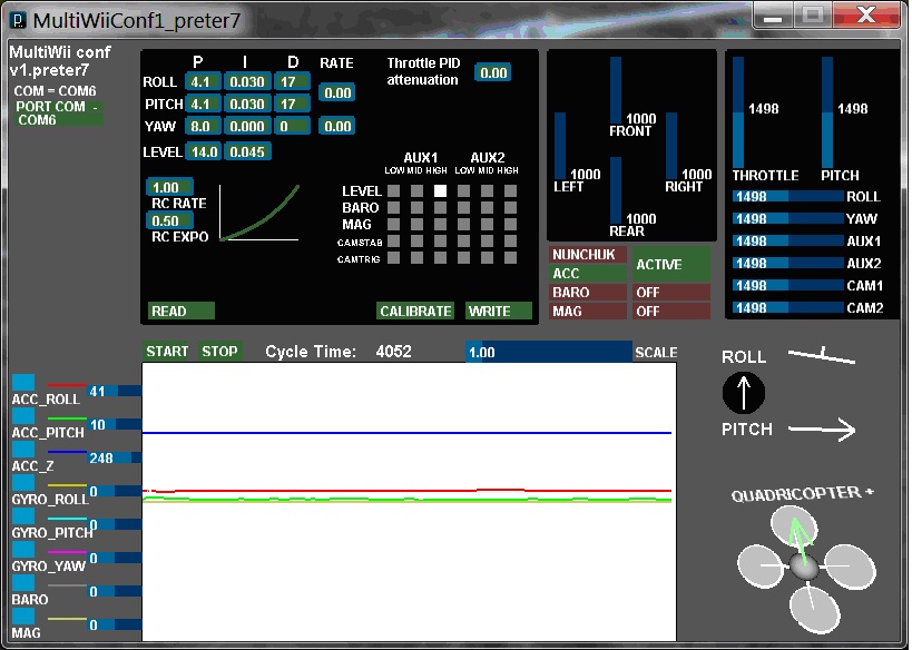

An welche Parameter muss ich drehen um die Gierrate zu erhöhen.
Quadp fliegt sauber nur ist mir die Giersteuerung zu langsam.
Aktuelle Einstellung
- GUI.jpg (128.43 KiB) 854 mal betrachtet

Tuxedo, gute Frage, probiers mal über die Yaw-Rate (oder Reduzieren von P_Yaw).
Ciao, Arnd
