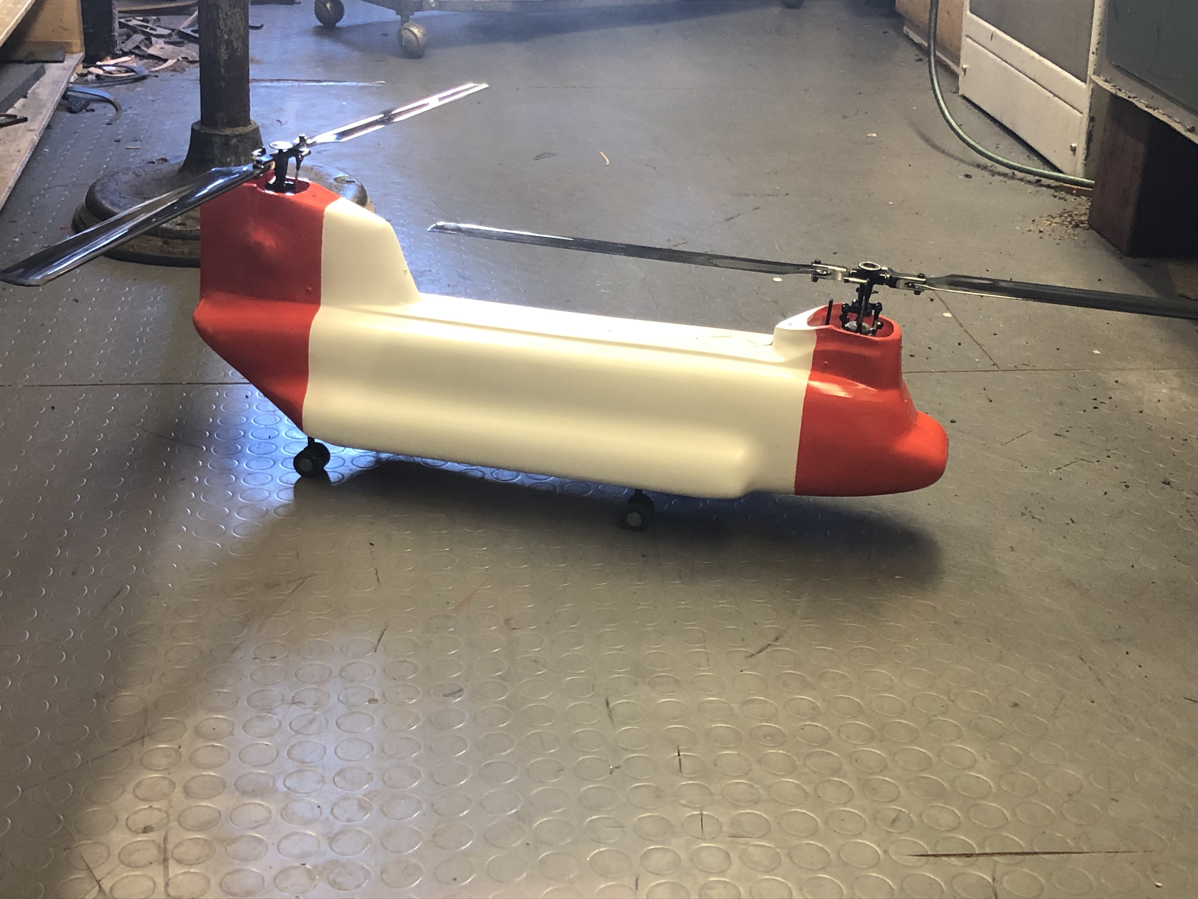

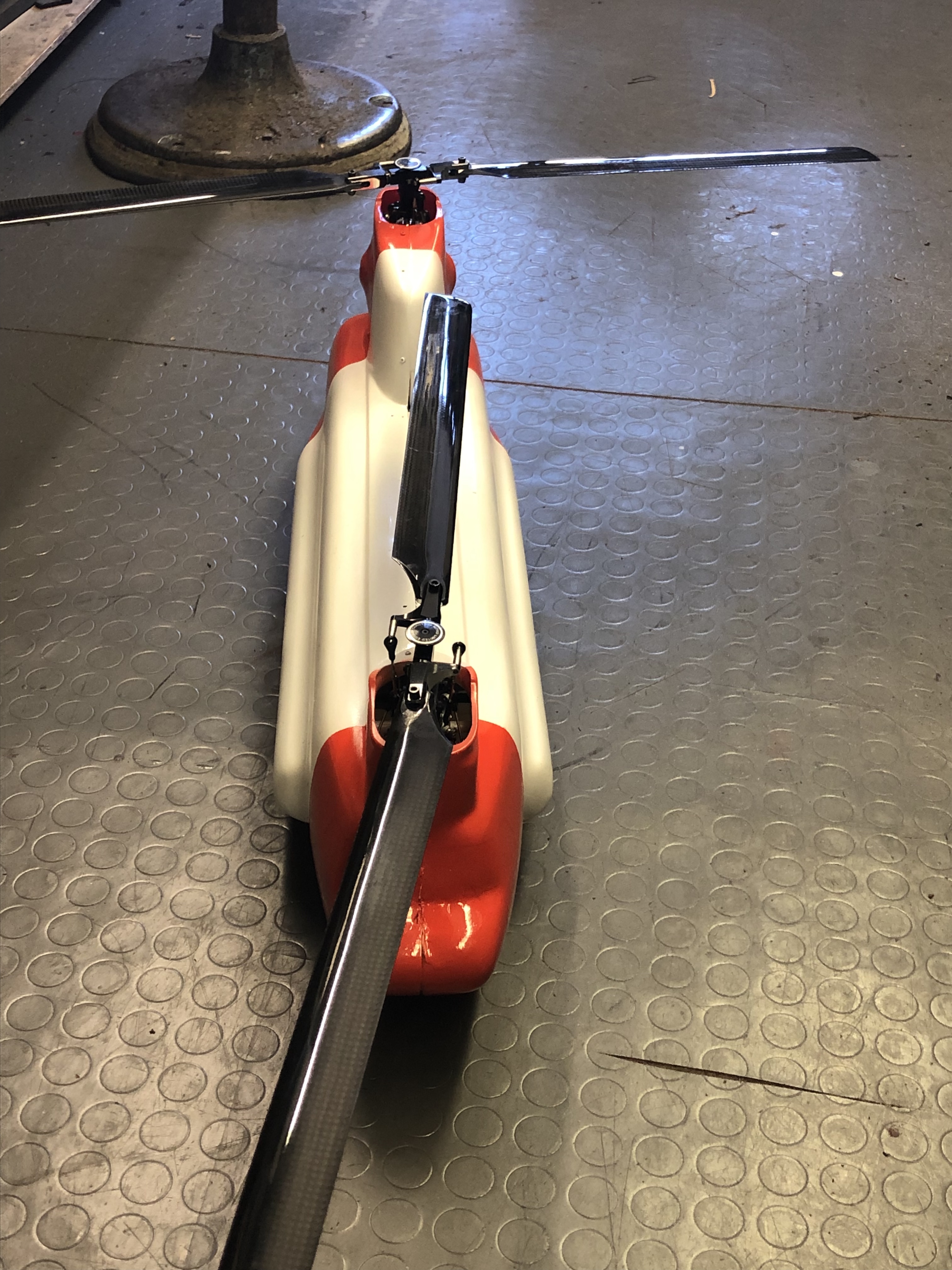

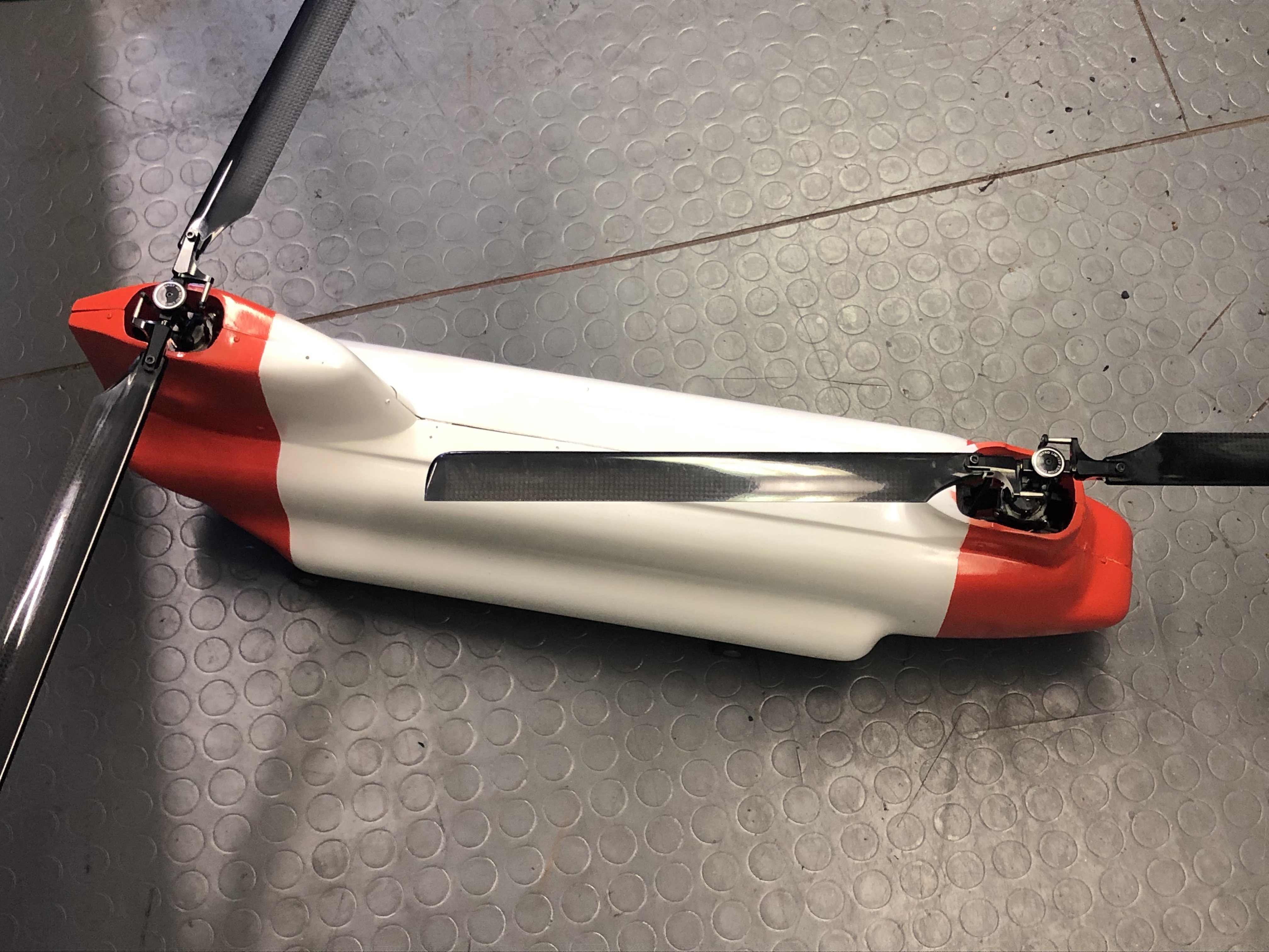

Ich habe mich mal am Rumpf probiert, aber PET ist ein fürchterliches Material. Wirklich zurecht komme ich damit nicht. Ist aber auch mein erster Rumpf, brauche wahrscheinlich noch etwas Übung und Erfahrung.
Trotz allem ist schon mal lackiert, muß nochmal fein geschliffen werden und Klarlack drauf. Aufkleber brauche ich auch noch, die Fenster werden mit Folie gemacht.
Erste Anprobe nach dem Lacken, sieht schon mal ganz gut aus. Soll aber auch erst mal nur ein Funscaler werden.

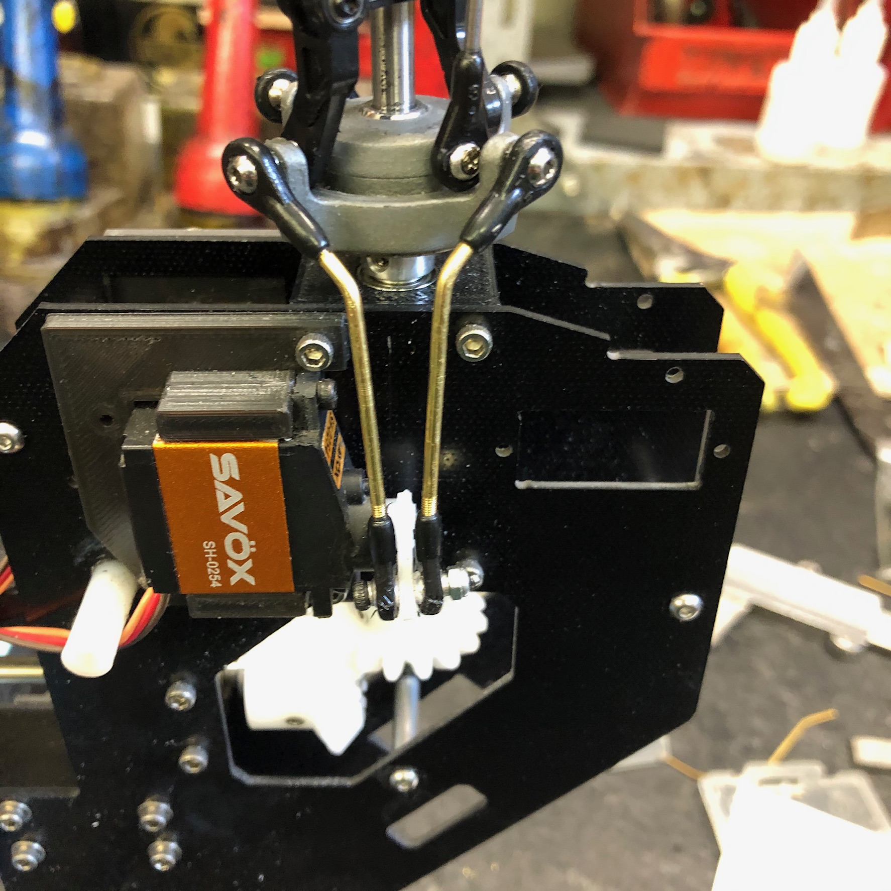

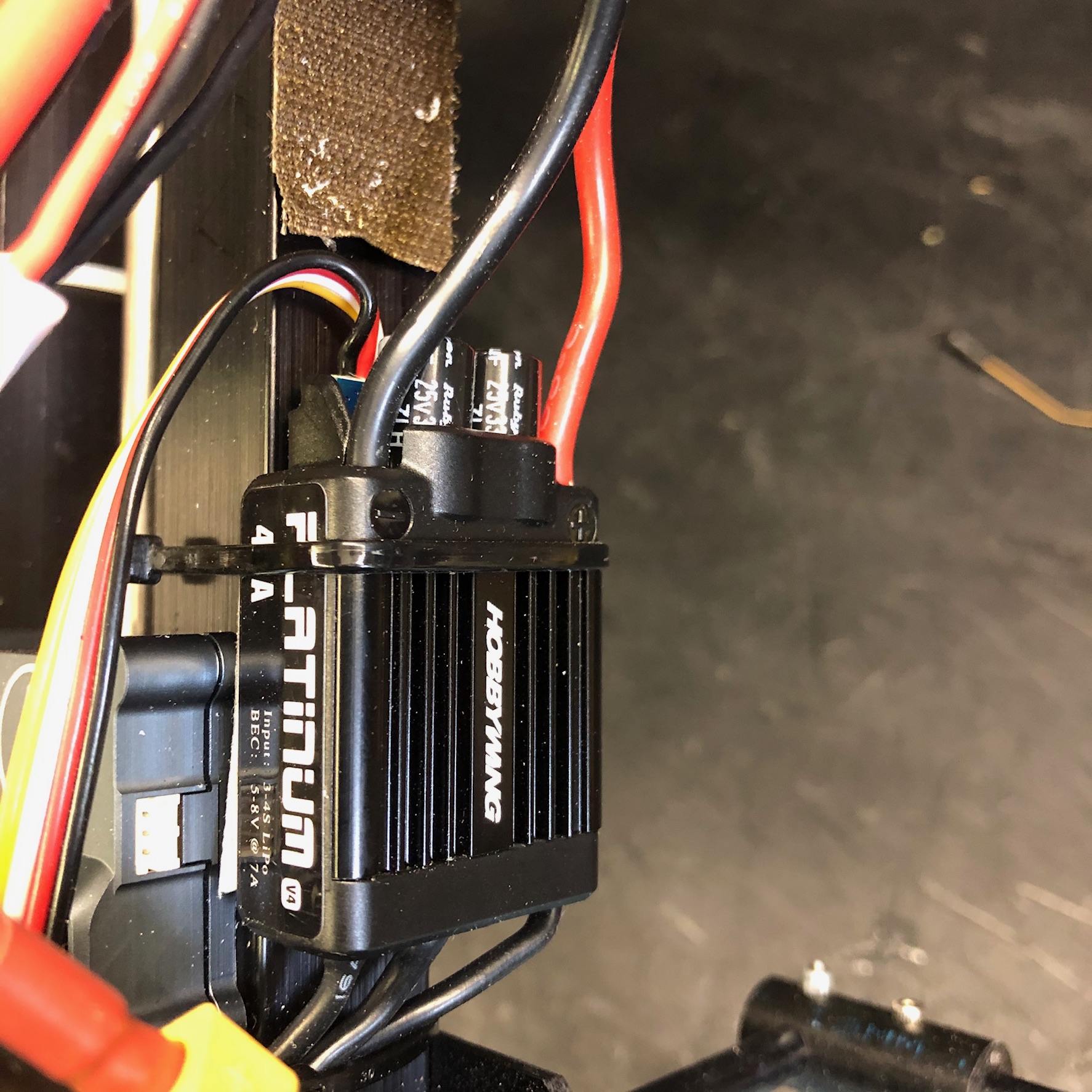

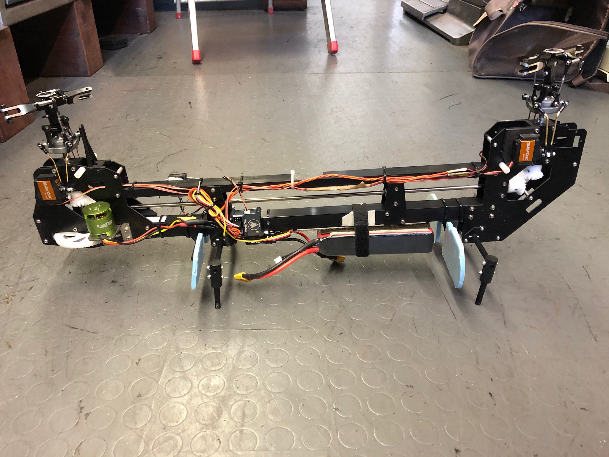

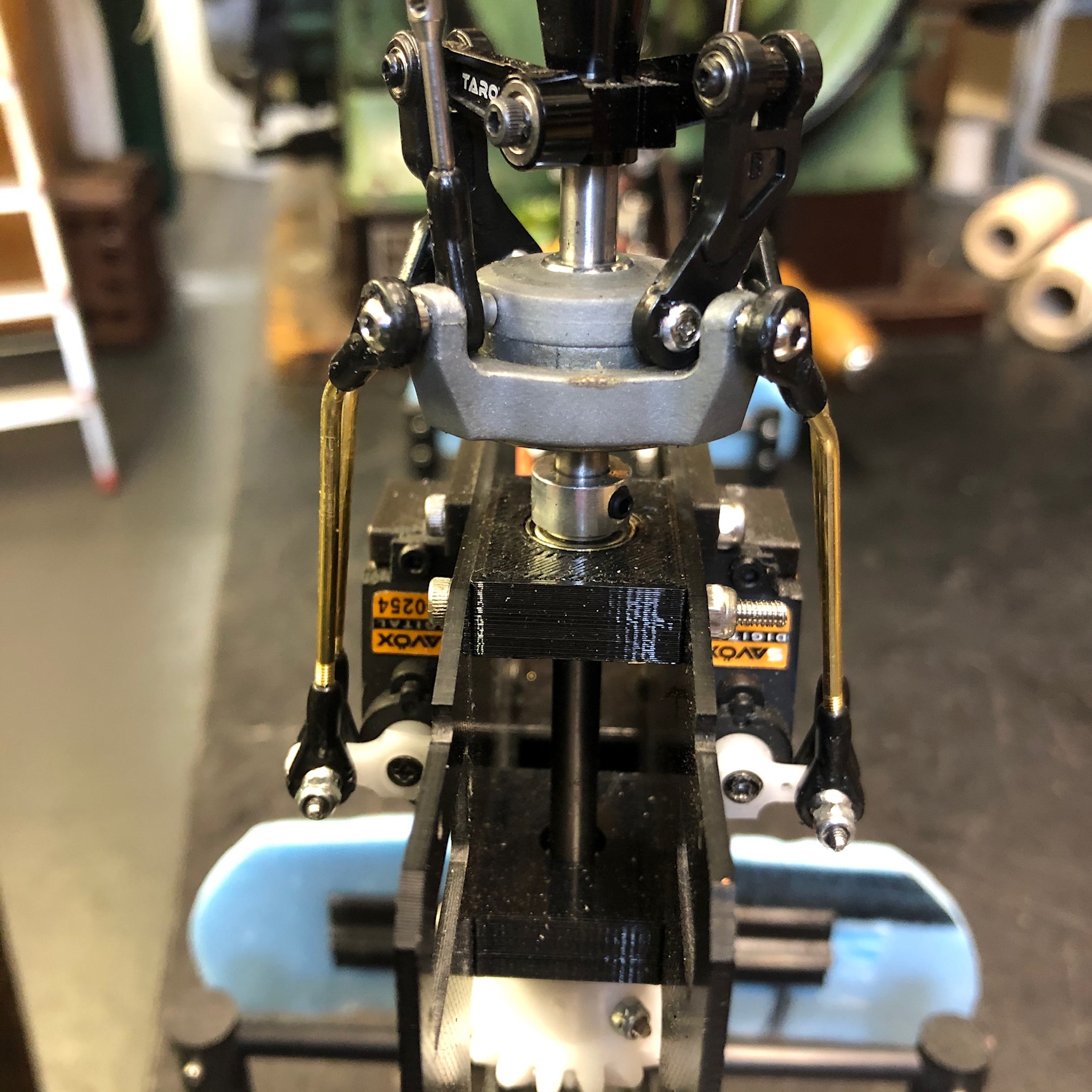

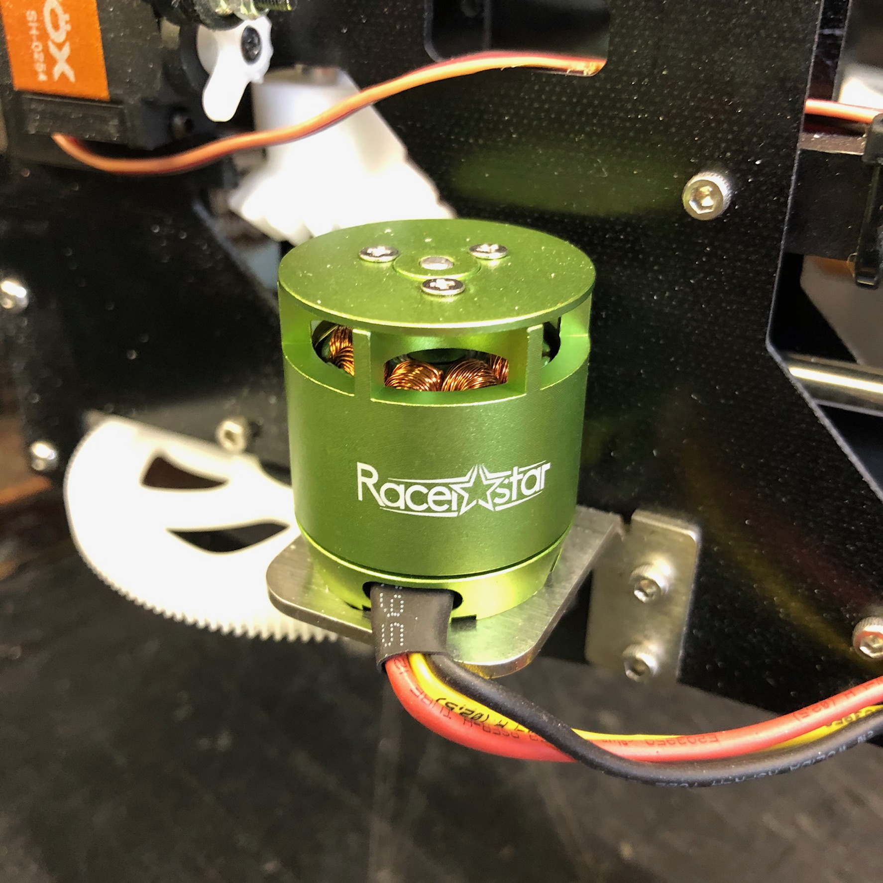

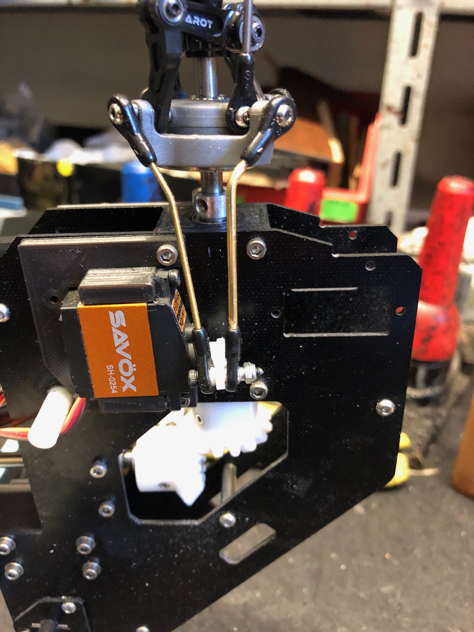

Es hat sich wieder was getan. Der neue Motor und Regler arbeiten prima, wie im Video zu sehen ist. Die Gestänge sind soweit fertig. Diese sind jetzt aus 2mm Messingdraht, das Gewinde ist 1,8. Die 1,4 waren deutlich zu dünn, aber zum testen hat's gereicht. Der Chinook muß noch neu eingestellt werden, dann kann er wieder in die Luft.
- Zum Vergleich der Gestänge
- IMG_4501.JPG (743.49 KiB) 5385 mal betrachtet
- IMG_4502.JPG (696.2 KiB) 5386 mal betrachtet
- IMG_4503.JPG (662.24 KiB) 5387 mal betrachtet
- Neuer Motor
- IMG_4504.JPG (699.2 KiB) 5384 mal betrachtet
- Der neue Regler
