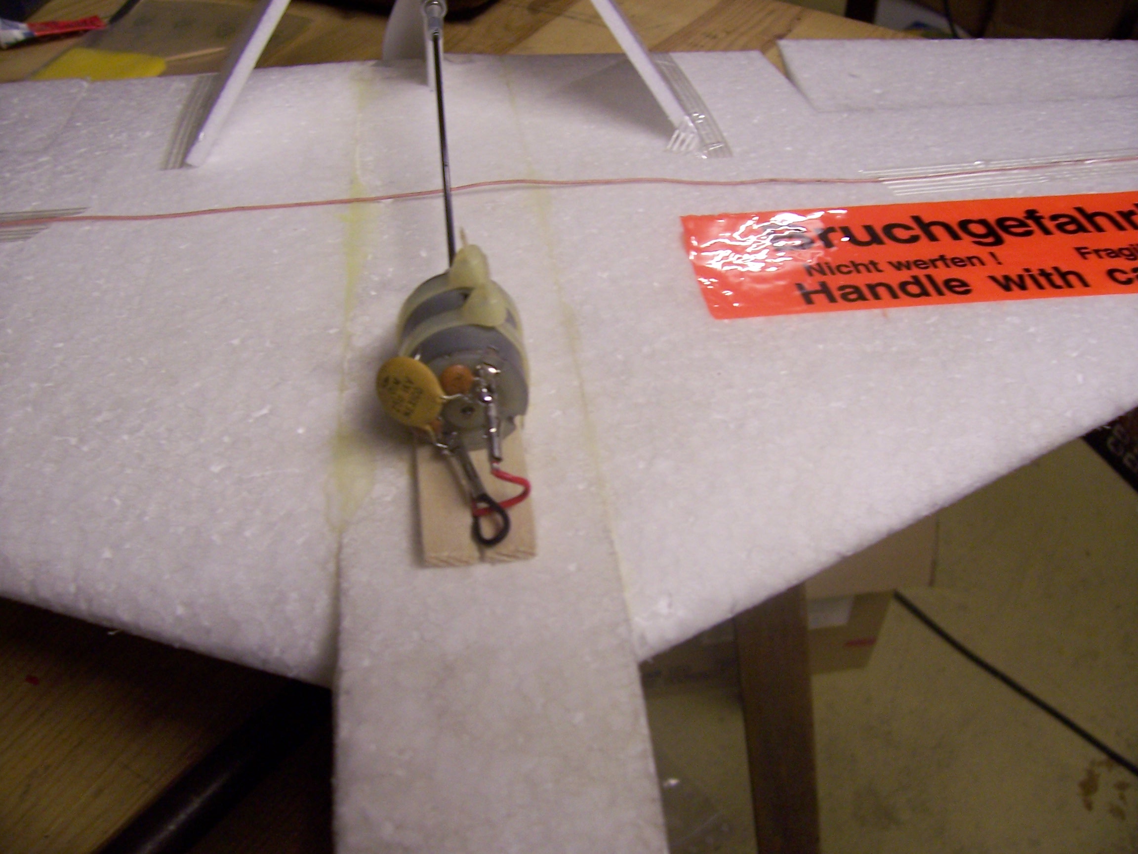

Der Schwerpunt ist besser zu bestimmen, wenn der Oroo auf dem Rücken liegt.. (aber dann fällt der Motor natürlich runter
Ich weiss irgendwie nicht, wie Ihr das mit dem Schwerpunkt macht... bei mir (und anderen) ist der Mot fast immer genau im schwerpunkt, gerade mal 'n bischen (max 1cm) weiter hinten...
Grüsse wolfgang
Grüsse wolfgang
- mal nicht meiner...
- 100_0418.JPG (481.17 KiB) 582 mal betrachtet

so heute habe ich wie versprochen über das was "Meister-Oroo" gesagt hat nachgedacht und befunden das nochmals zu ändern....
Motor runter akku vorne hin empfänger hinten , regler in der mitte...
ein gestell aus Align plaste blätter gebastelt und sagenhaft 35min motor hin und hergeschubst bis er bei 100 (+- 1/100mm mit Schiebelehre makiert und gemessen) in etwa so 3-5 sec stille hält bevor ihn ein luftzug nach hinten oder vorne kippen lässt..(oder auf fingern balanciert bis man zum "scheppern" anfängt oder einatmet).. wenn er jetzt nicht fliegt na dann weis ich auch net...
Aber ich denke ich habs kapiert es kommt net auf die länge der welle an oder optik sondern auf den schwerpunkt..wobei wenn der motor weiter vorne ist das besser ausguckt
Gewicht bei ~220g aber nicht mehr (Ikarus G310 jetzt oben tuning pur *lol* ) in etwa 10g Farbe werden es sein bzw. viel Epoxy geflossen *hrhrhr*.aber auch sekundenkleber
FLugzeit würde ich gerne wissen damit ihh den akku net so vergewaltige ?.. mein timer steht auf 5min ....
Anbei ein bildchen vom kleinen... denke das es jetzt so passt...
Richard

Ihr seht mich ein wenig ratlos. Mein Oroo ist komplett zusammen gebaut und die RC-Sachen im Schacht.
Akku ganz vorne, Regler und eine Menge Kabel in der Mitte und der RX hinten. Wie im Baubericht zu sehen.
Schwerpunkt habe ich bei ca. 102mm von Nasenleiste Flächen angepeilt, was genau hinter meinen Servos ist.
Mein Problem ist jetzt, dass mein Oroo nur dann nicht auf die Nase fällt, wenn der Motor quasi direkt vor der Fernwellensbstützung liegt ... alles andere führt dazu, dass er auf die Nase kippt ... *grübel*
Ich mache das aber richtig, dass ich den Schwerpunkt ab Flächenbeginn messe? Nicht ab Nase des Rumpfs, oder?
Aja. Laut meiner höchst ungenauen Küchenwaage müsste nach mehrfacxhen Messungen mein Oroo ohne Farbe noch ganz knapp unter 200g liegen.
Grüsse,
Carsten (der ein wenig ratlos im Moment ist)
P.S.: Farbe ist noch keine drauf.

#59
Kurzes Bild sagt mehr als tausend worte...
Richard
Richard

#60
Ja, so sollte es sein. die Mittlere Linie ist der Schwerpunkt. Und sooo schwer ist dioch der Akuu gar nicht? bau halt alles so zusammen, dass der Stimmt. die überflüssigen Schnitte im EPP wegen falscher kabeldurchführungen pappst halt mit Epxox wieder zusammen.
@Richard: Deine Fernwellen-Lagerung (prop) ist aber schon ohne Zug und Sturz? Im ...932.jpg schaut s schief aus...
Grüsse Wolfgang
