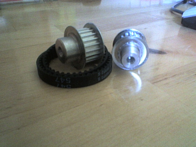

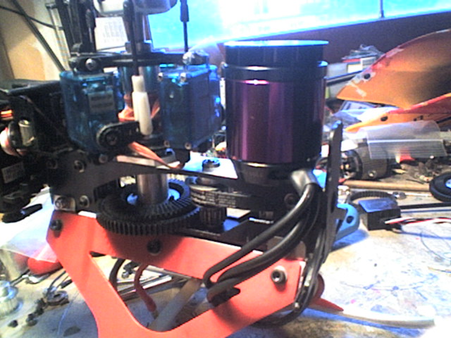

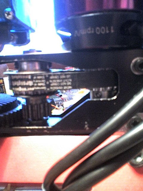

nun gibts von mir die Bilder zum Motorumbau:
Daten siehe hier
Is ein A30 8XL mit 1:1,28 Übersetzung (Riemenlänge 111mm,Riemenräder 16/20Zähne,9mm breit (20er wurde abgedreht & die Bordscheiben angepasst),Teilung 3m,Achsabstand ~33mm).
Leider hab ich nicht ausreichend auf die Rahmenbreite geachtet, daher musste ich das Chassis leicht ausfräsen.
krankheitsbedingt hab ich nur Handybilder, aber besser als nix...
hth&lg
Daten siehe hier
hth&lg
- SP_A0055.jpg (89.2 KiB) 1310 mal betrachtet
- Ausfräsung
- SP_A0056.jpg (54.04 KiB) 1306 mal betrachtet
- Riemenräder und Riemen, im Originalzustand
- SP_A0016.jpg (59.25 KiB) 1302 mal betrachtet
lg michl

Klasse gemacht finde ich, da ja das Set von SHP nicht zu bekommen ist. Echt noch eine Alternative, wenn man den Spirit nicht zu Preisen von Alteisen in der Bucht verschenken will. So wie ich!

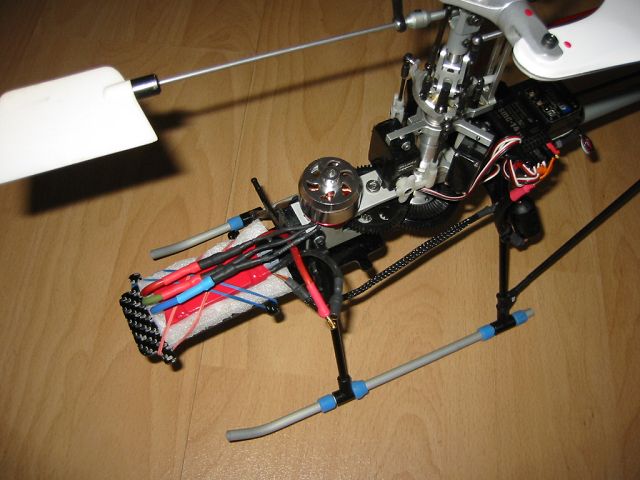

Hab jetzt den Umbau gemacht. Ist jetzt ein 16er Ritzel auf der Motorwelle. War etwas Fummelei, da man mit dem 16er Ritzel auf der Motorwelle nicht mehr die zur Hauptrotorwelle nächstgelegene Motorbefestigungsschraube erreichen kann, da das Zahnrad der ersten Getriebestufe im Weg ist. Also erst den Motor mit entsprechendem Zahnflankenspiel mit nur einer Schraube einstellen, dann die erste Getriebestufe ausbauen( Imbusschraube raus, Welle raus) und anschließend die zweite Motorschraube rein drehen. Umständlich, aber es geht. Jetzt muß ich noch Zeit zum Testen finden.
Ich hab mal ein Foto vom Umbau angehängt. Irgendwie winzig der Motor zum Heli. Mal sehen, wie das funzt.
Hab ja jetzt den 500TH drin und wollte berichten. Also der Motor hat folgende Leistungswerte: 3380 K/V, 400Watt und wiegt 57gr. Hatte den Motor mit einem 15er Ritzel bestückt und 3S Lipo Kokam unter dem Heli.
Hab den Heli mit dem 500TH geflogen, allerdings war es noch nicht der Hit. In o.g. Bestückung habe ich den 40er Jazz sehr weit offen gehabt um eine Drehzahl von etwa 1700U am Kopf zu haben. Nach einer Akkuladung war der 500TH recht warm bis heiss, was man von ihm eigentlich im T-Rex nicht kennt. Spitzenstrom von ca23A waren auf meinem Wattsup verzeichnet. Ich werde bei nächster Gelegenheit das Ritzel gegen ein 16er austauschen und zudem das Zahnflankenspiel zur ersten Getriebestufe besser einstellen da es bei dem ersten Versuch zu stramm war, was natürlich auch Leistungsverlust gebracht hat.
Ich werde nach erneutem Test berichten.
Gibt es denn noch andere Motorversuche hier, oder beschränkt sich das hier auf den S16 und den A30-8XL. Was hat der A30-8XL Heli denn anderes, als der normale A30-8XL? Tiefstpreis im Netz hab ich den für 78€ gesehen.
Thilo
Nachtrag:

@kilothilo:
Hoffentlich fliegt der so gut, wie es aussieht
anyway; Unterschied beim A30- Heli is der Lüfter, und der bringts;
Irgendwie sind 1/3 meiner Lipos am ableben, und der Rest is nicht berühmt, langsam sollt ich mich nach vergleichbarem umsehen....immerhin wirds langsam kalt, ich glaub im Moment macht ein Lipo mehr aus als der Umstieg A30/Twist37...
