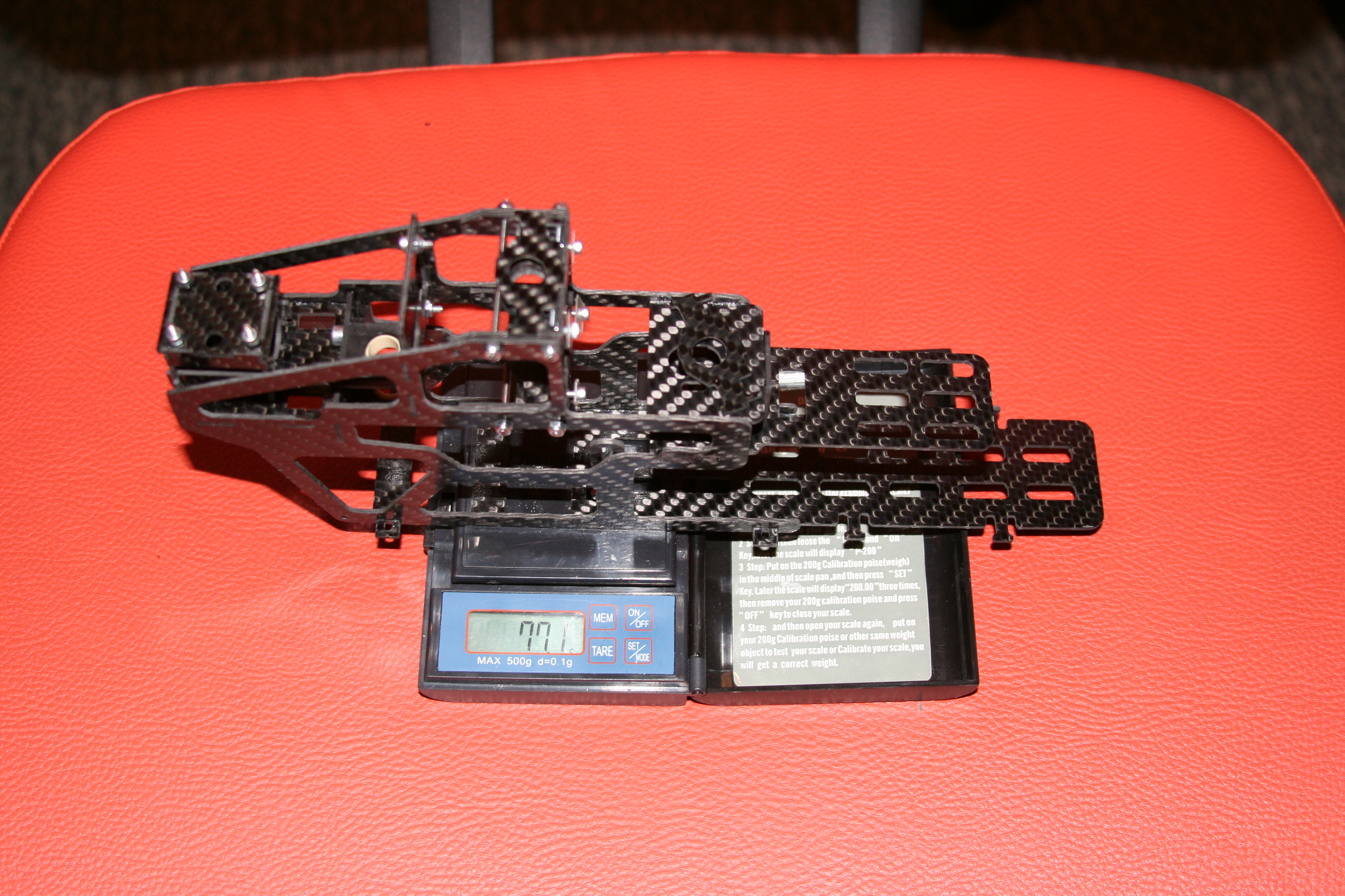

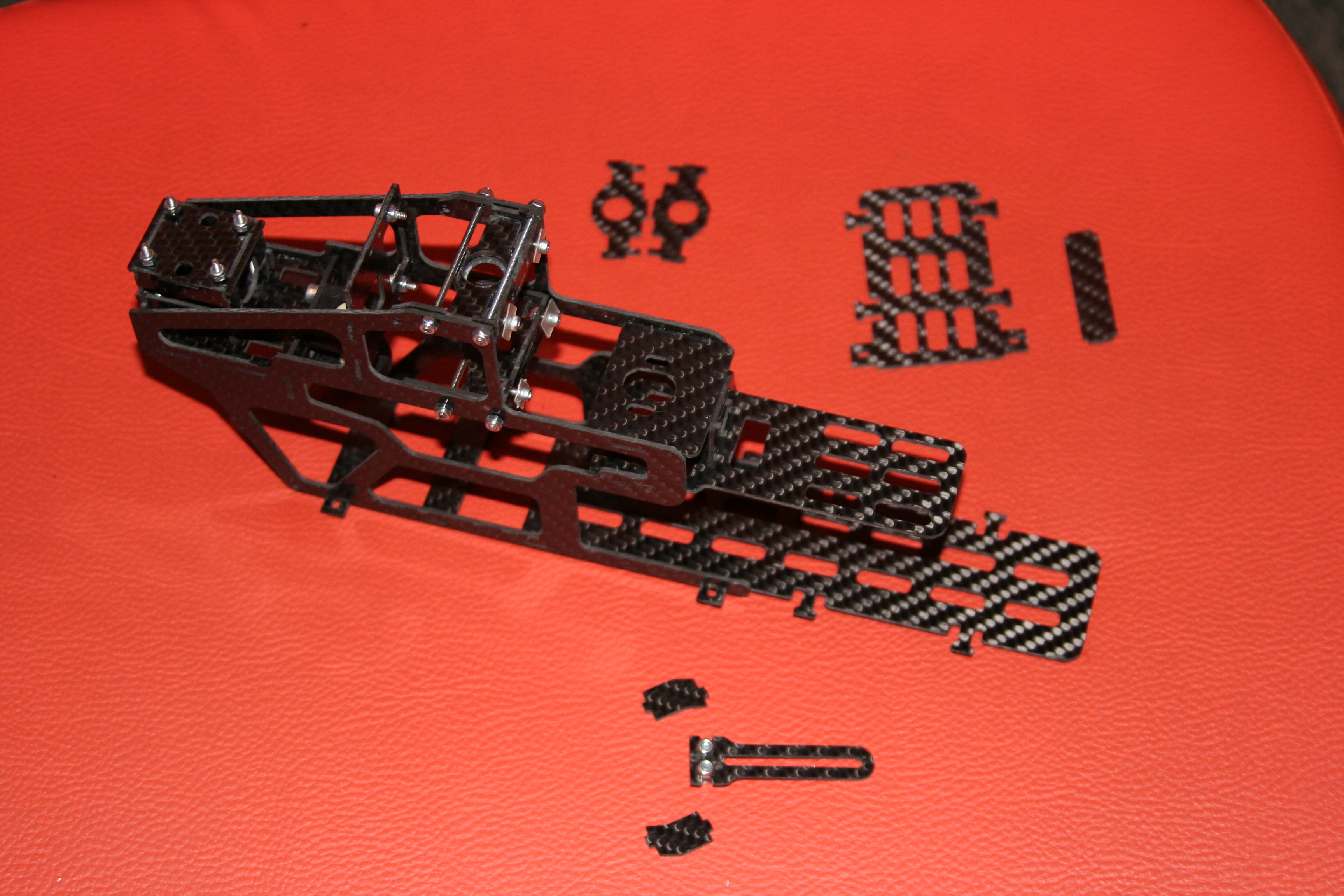

Hi Didi
ist leider heute nicht mehr rausgegangen.
Geht aber morgen direkt zur Post.
Gewicht mit der eingebauten langen Akkurutsche und den M2 Servoschrauben: 77.1gr
- Drehmomentstütze für vorne oder hinten
Kurze Akkuauflage
Lagerabdeckungen - IMG_0984.jpg (3.02 MiB) 284 mal betrachtet
- IMG_0983.jpg (3.85 MiB) 288 mal betrachtet
