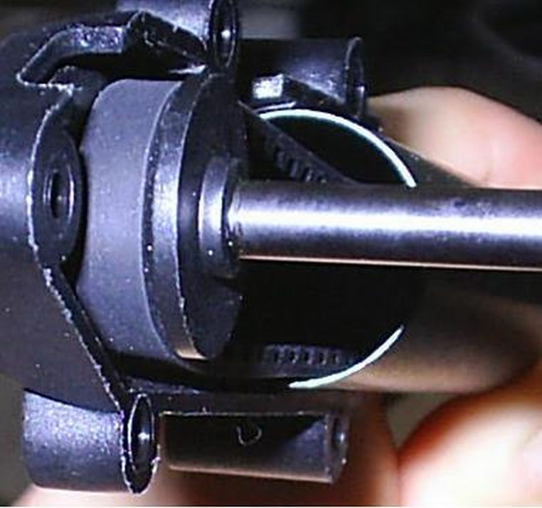

ist es normal, daß der heckriemen bzw. der heckrotor so schwer dreht?
er schleift auch etwas am rohr.
sieht nicht ok aus, habe es aber nach anleitung gebaut.
TDR
Chris_D
Beiträge: 10547
#50
Beitrag von Chris_D »
Am Rohr darf er keinesfalls schleifen. Vermutlich ist der Riemen im Heckrohr 2x gedreht, dann klemmt und schleift es.

ne, rohr ist gerade und auch der riemen verläuft "normal".
es schleift auch nicht wirklich, nur hat der riemen hinten am rotor etwa 1mikrometer luft zum heckrohr.
morgen mache ich ein bild.
aber die schwergängigkeit ist normal?
ich würde grob schätzen, faktor 1000 schwergängiger, als der hauptrotorkopf.

hier bild wie knapp das unten ist.
diese konstruktion macht keinen guten eindruck auf mich.

Da dort eig. keine Scharfe Kante ist macht das auch nichts wenn's da ab und zu mal schleift!
Mit dem Starrantrieb würd ich mir nochmal überlegen. Auch die Kegelräder verschleißen, und ich glaube der Wirkungsgrad ist beim Zahnriemen auch höher!
mfg
andy

Ja, sieht schon etwas eng aus, aber hast du den Riemen auch nicht richtig gespannt! (Geht ja auch erst gescheit wenn du das Heckgehäuse zusammengebaut hast).
Ein Riemenantrieb hat im Vergleich zum Wellenantrieb immer eine extrem hohe Reibung. Ich verstehe eigentlich nicht, warum es nicht mehr Helis mit Welle gibt. Klar, beim Crash muss man auch immer gleich die Heckantriebswelle tauschen, aber sowas kostet ja auch nicht mehr die Welt. Werde jetzt erstmal den Riemen fliegen und evtl. später auf Welle umbauen.
Gruß Sebastian

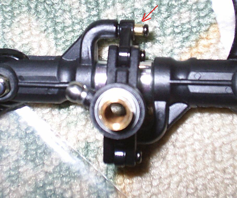

wieder kleines "problem":
ich wollt es besonders gut machen, und habe etwas sekundenkleber auf die schraube gemacht.
dadurch ist jetzt die hülse auf der schraube fest und es dreht sich nicht so einfach wie auf der anderen seite (da hab ich kein kleber verwendet)
es dreht sich jetzt also nur die hülse im plastik und nicht die schraube in der hülse.
wie schlimm ist es? :roll:
TDR

außerdem bekomme ich die schraube nicht ganz rein.
ist das normal, oder ist mein werkzeug zu schlecht?
da ist etwa 1mm luft (also 2-3 umdrehungen)
vor dem abheben werde ich alles von einem erfahrenen piloten durchchecken lassen und sage ihm auch alle probleme, die aufgetreten sind beim bau.
also keine angst, ich werde nicht einfach drauf los fliegen.
TDR
